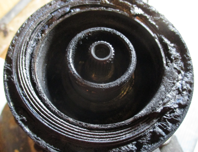

Nach kurzer Fahrt fing gestern abend der Klimakompressor kurz an zu "heulen", danach wieder Ruhe aber Qualm von rechts vorne aus dem Motorraum. Angehalten und nachgeschaut: Die Kupplung des Klimakompressors war innerhalb des Riemen-Laufrades rotglühend.

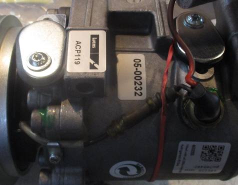

Original war bei mir ein Saab 46 32 055 (SEIKO SEIKI) eingebaut, einen neuen (regenerierten) habe ich damals für gut 300 € (incl. Pfand) bei pkwteile.de gekauft:
LUCAS ELECTRICAL Kompressor,
Klimaanlage PAG 100
Art. Nr.: ACP119

man kann nur die Kupplung tauschen. Wenn der allerdings rotglühend war....ist zu befürchten, dass der Kompressor einen Schaden genommen hat.
Mach mal ein Bild von deinem Kompressor. Evtl. habe ich was passendes.
Wenn die Kupplung "abgeraucht" ist, dann hat ja irgendwas gefressen. Entweder das Lager der Kupplung, oder der Kompressor.
Aber wenn es rotglühend war...also völlig verbrannt, dann ist der Simmering vom Kompressor ebenfalls fertig.

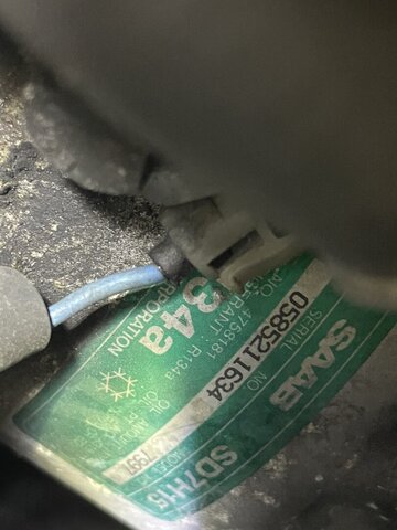

Eingebaut ist Sanden mit der Teilenummer 4758181.
Wenn ich die Nummer beim GTS-Shop eingebe lande ich bei 4758181 für 689 €
dort ist aber auch die Vergleichsnummer 4319240 gelistet, genau wie bei dem hier für 402 €.
Kennt wer den Unterschied, oder kann man es wagen den günstigeren zu erwerben?

Der 4319240 ist laut EPC für "wärmere Märkte" als Alternative zum 4758181 (Sanden Nr. 7997). Von daher sollte es passen.
Das EPC nennt als Ersatz (NLS-USE) für den 4758181 die 4868659 (Sanden Nr. 8052). Der ist ab MJ 1997 verbaut. Danach könntest du auch noch suchen. Den gibt es aktuell bei autodoc für 282 Euro.
