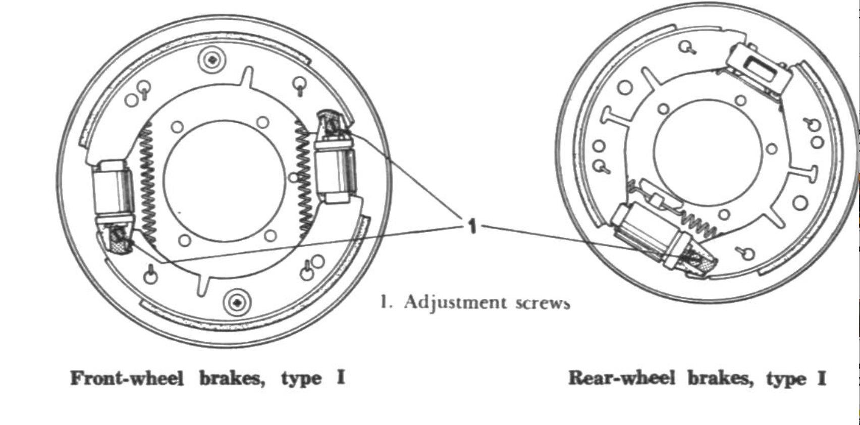

Einstellschrauben gibts keine aussen, ist eine Kurznase von 1962
aber innen, durch das Loch
Schrauben? Gem. Handbuch nicht, nur Loch zum hebeln bzw. entriegeln
Danke, davon steht in keinem Reperaturhandbuch was - nur immer das Bild mit dem Hebel gegen die Fahrrichtung um die Spannfeder vom Nachsteller zu entriegeln/löen. Was du meinst sind die Schrauben oberhalb bzw. unterhalb vom Radbremszylinder - oder? Ich gehe davon aus, dass die ein ganz normales Rechtsgewinde haben?
Seite 131:
Ja, sie werden sich maximal eine halbe Umdrehung gegen den Uhrzeigersinn drehen lassen, wahrscheinlich etwas weniger

So das war des Rätsels Lösung - beide Schrauben schon zurückgedreht - eine ging ungefähr eine gute halbe Umdrehung, die andere nur eine gute Viertelumdrehung zurück.

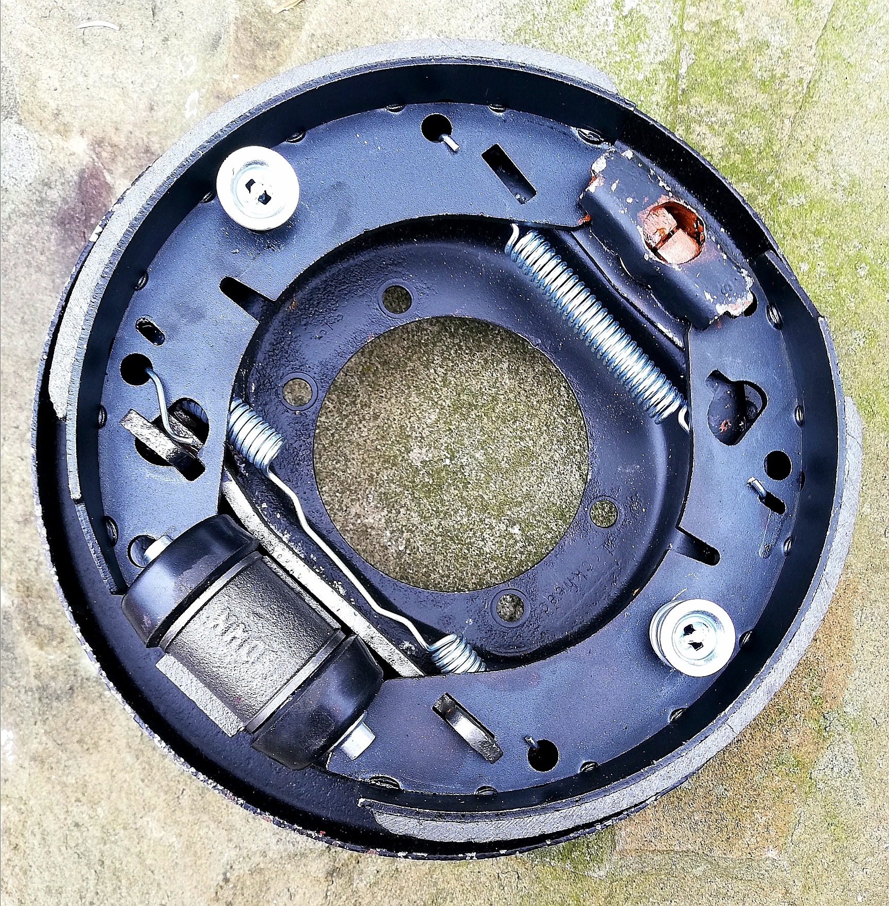

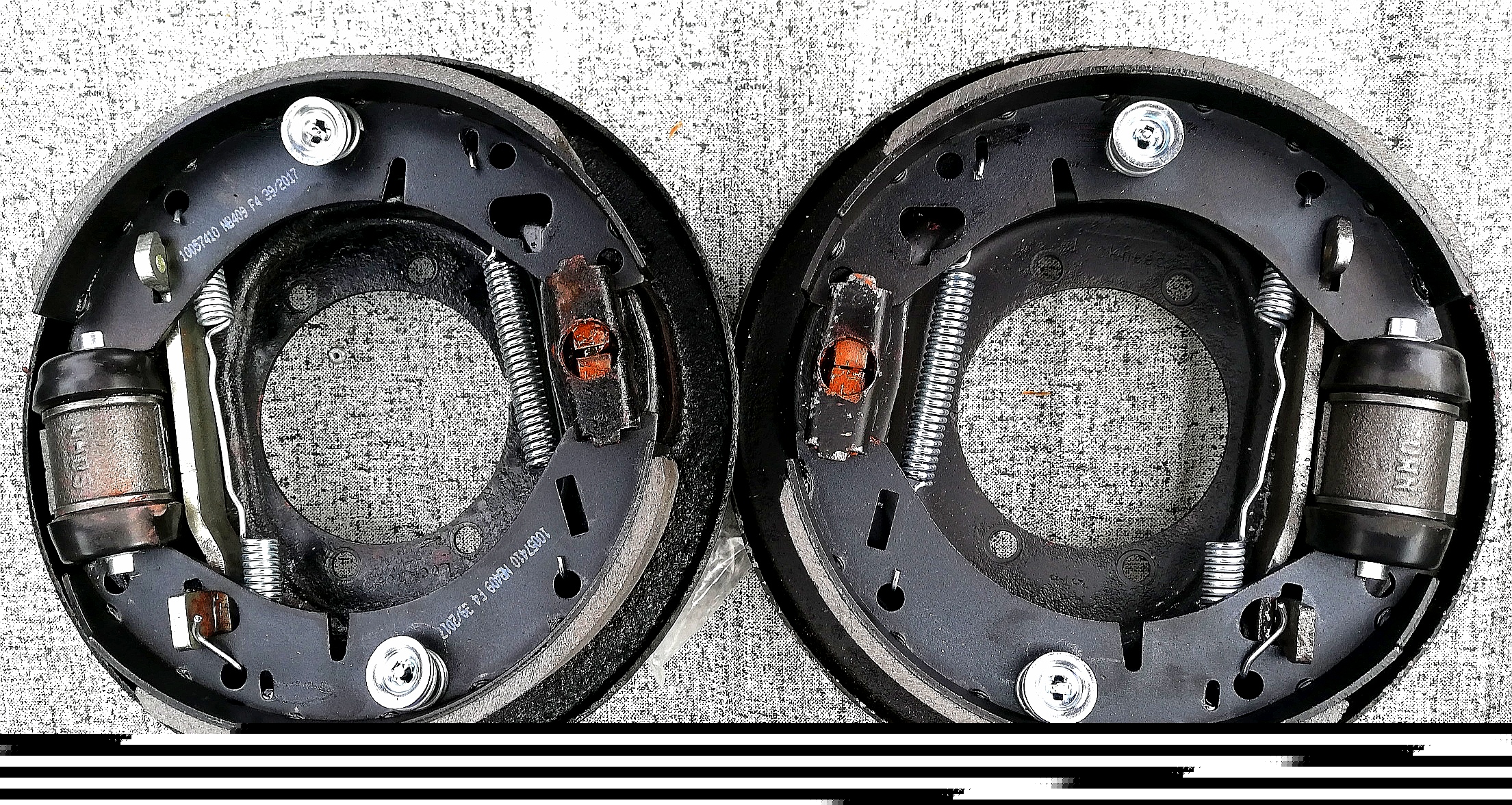

Und wenn die Trommeln runter sind die Bremsleitung und die 4 Halteschrauben der Ankerplatte raus und dann auf die Werkbank mit den Teilen. Da lässt sich das viel entspannter montieren. Und man sieht auch besser. Beim Einbau dann zuerst die Bremsleitung ansetzen und danach die 4 Halteschrauben.IMG_20200612_012609.thumb.jpg.17e2b4a2c329abda4f0ee5224cdf8292.jpg IMG_20200612_012422.thumb.jpg.a010b55c7d509c09cd718af6006c9eda.jpg
