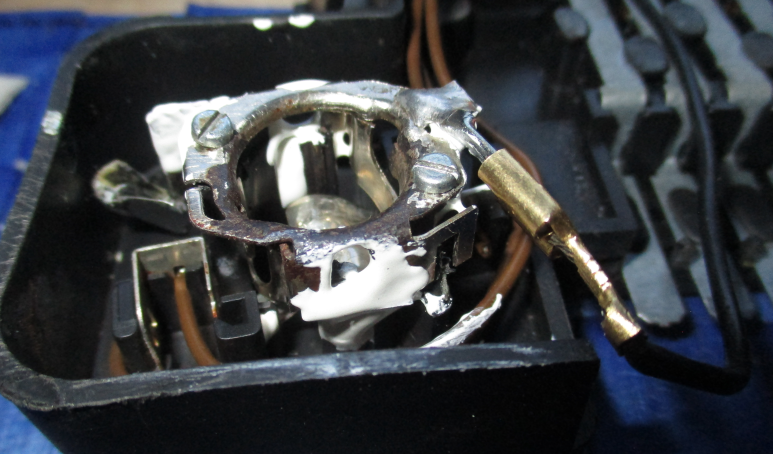

Bei meinem waren beim Kauf die Masseanschlüsse von der Platine zu den Fassungen an einigen Stellen nicht mehr gut und mussten rekonstruiert werden.
Dann checke ich heute abend erst mal das Innenleben.
Da kommt man ja wenigstens noch eifach dran, ...anders als der Kabelbruck für die "Dritte"
