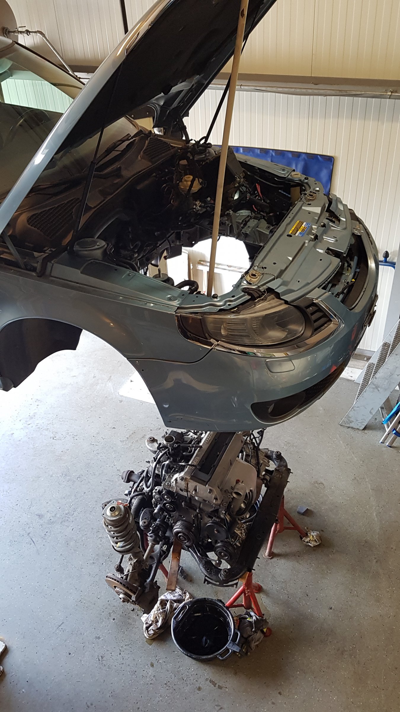

Konnte in der Nähe ein günstiges Schlachtauto mit brauchbarem B235R-Motor auftreiben. Diesen habe ich mittlerweile ausgebaut (siehe Foto anbei). Nun werde ich ihn genau unter die Lupe nehmen. Wenn alles in Ordnung ist wird er mit gereinigtem Ölsieb, neuen Dichtungen etc. in mein Fahrzeug transplantiert.
