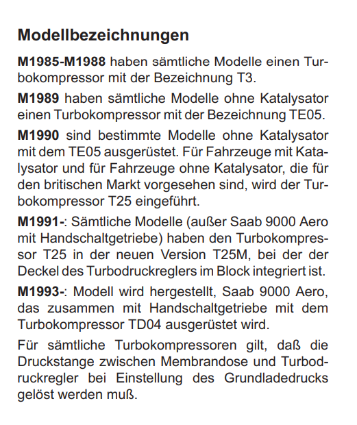

Darf ich fragen was das für ein Zettel ist, den Du da angehängt hast ?
M89 und teilweise M90 sollen alle Turbos ohne Kat den TE05 verbaut haben.
Also ich habe schon mind 3 9000er MY89 und 90 ohne KAT (Benelux/Italien) gehabt, die das tuningkit ab Werk verbaut hatten. Keiner von denen hatten den Mitsu Lader.
Dem DIYS traue ich da nicht ganz über den Weg. Da gibt es mehr als einen "Fehler" bzw. Unkorrektheit....
Bearbeitet von turbo9000
Bitteschön. Anscheinend aus dem DIYS...
Ist aus dem DIY von Saab
Im EPC sind die Nummern 7486095 (TE05) und 8788796 (Turboanlage) für 1989 und 1990 für die EU gelistet.
Saab9000_DIY_M85-94.pdf
