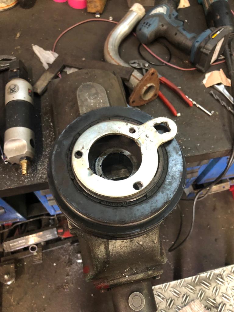

Riemenscheibe Kurbelwelle wechseln
...und wie gelöst? Kraft?
Mit passendem Hebel!
Der darf in diesem Fall gerne gut einen Meter lang sein.
Dann nur noch Schwungscheibe sichern (s.o.) .... und richtig herum drehen...
So hat er es gemacht und den Kontra Schlüssel hat’s gekostet jetzt eine blöde Frage die Schraube hat nicht links Gewinde oder?

Wenn er nichts riskieren will ("Russische" Anlassermethode), muss er den Motor rausnehmen und mit einem Schlagschrauber lösen.....
Vielleicht lässt ihn dieser Gedanke nochmal etwas anderes probieren....:tongue:
Eine Kurbelwelle zerreißet man so nicht, da geht vorher woanders etwas kaputt (Zahn der Schwungscheibe, Werkzeug etc..)
Die Schraube sitzt immer sehr fest, weil es Feingewinde ist. Arbeite immer mit einem Hebelarm von 1,5 m (daran ist auch die Nuß RICHTIG verschweißt)...., dann geht die auch los und NEIN, kein Linksgewinde!!!!
Ich hab von meiner Frau erfahren dass sie das Auto holen kann und bin schon total gespannt wie es geschafft hat und werde mich umgehend melden aber Hebel von 1,5 m hört sich schon gut an hab bei der Arbeit mit 2 m Stahlstange 2 t Hebel Kraft erzielt
Er hat es geschafft!!!
2 Meter Stange und was improvisiert
Die Riemenscheibe wurde erfolgreich ausgetauscht!

Hat er mit diesem Blechring gegen gehalten? Wenn ja, sehr gut geht es die Kurbelwelle vorn am Zahnkranz der Schwungscheibe zu blockieren.
Ich hatte das so verstanden das er das gemacht hat. Da hab das ich wohl falsch interpretiert.
Die Riemenschneibe ist nun neu? Wegen dem brüchigem Gummi?
Viele Grüße
Frank
Viele Grüße
Frank
Ja genau die Scheibe war total locker
