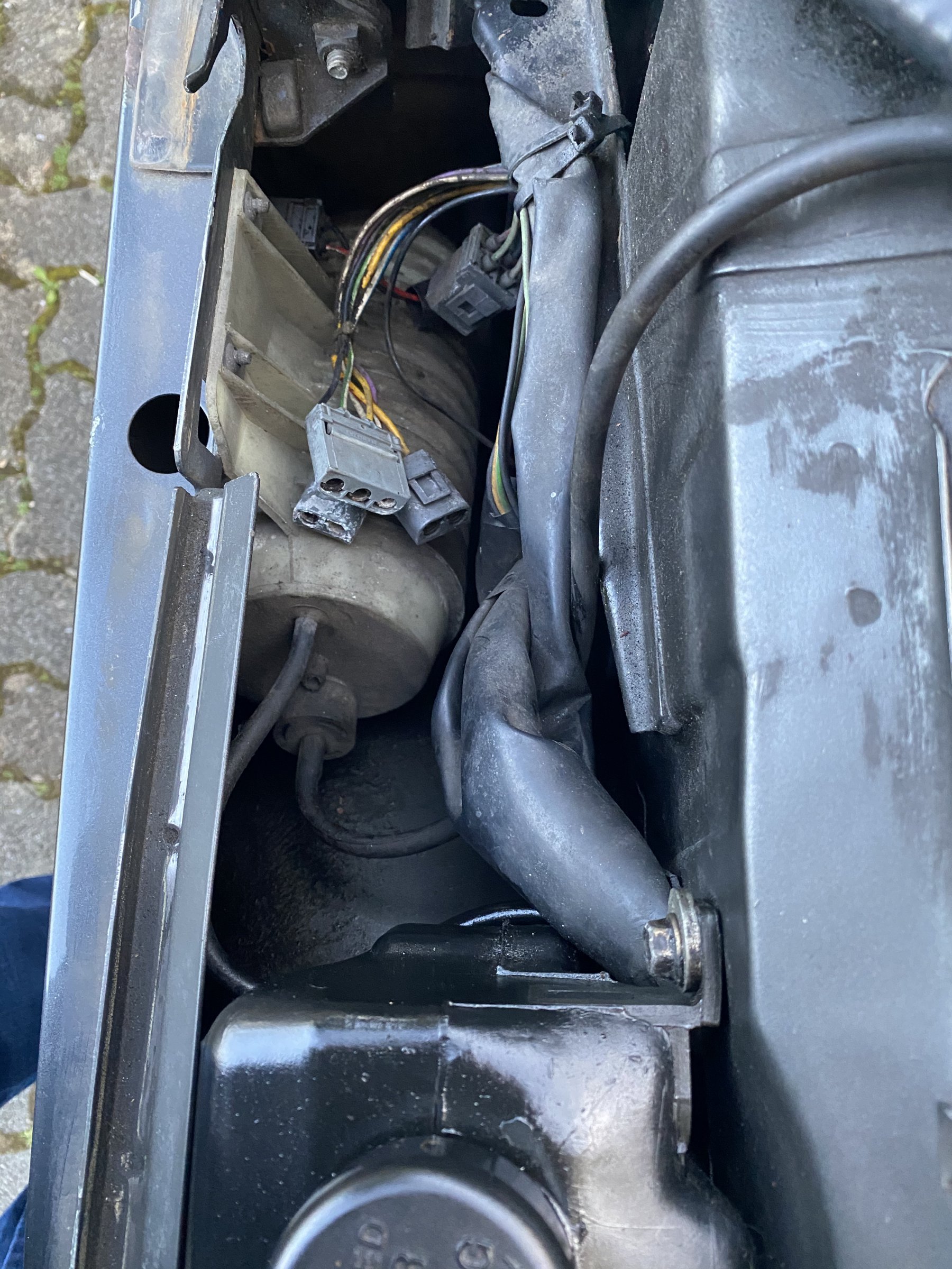

Er sitzt unterhalb servo nachfüllbehälter
Der Schlauch geht vom Motor an der Karosserie / Windschutzscheibe entlang ,runter zu diesen Zylinder von dann geht ein anderer Schlauch zu der Anzeige im Tachometer .

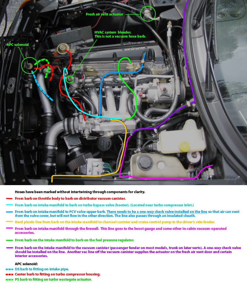

Okay, dann hat da vermutlich schonmal jemand Wirrwarr mit den Schläuchen angestellt. Der Schlauch zur Ladedruckanzeige geht normalerweise direkt vom Ansaugrohr zum Bremskraftverstärker und da in der Gegend dann in den Innenraum.
Da wäre es sinnvoll mal alle Unterdruckschläuche pauschal zu prüfen. Auf Zustand und korrekten Anschluß. Vielleicht hat jemand wenigstens ein Anschlußschema, das wäre dann ja schonmal die halbe Miete. Da unten im Süden kenne ich mich leider nicht aus, kenne daher auch keine Ansprechpartner mit einschlägiger Saab-Erfahrung da in der Nähe.
Vielleicht sowas?
Klasse Foto habe es erst jetzt gesehen nach dem ich den losen Schlauch aufgespürt habe ! Als es läuft wieder !!

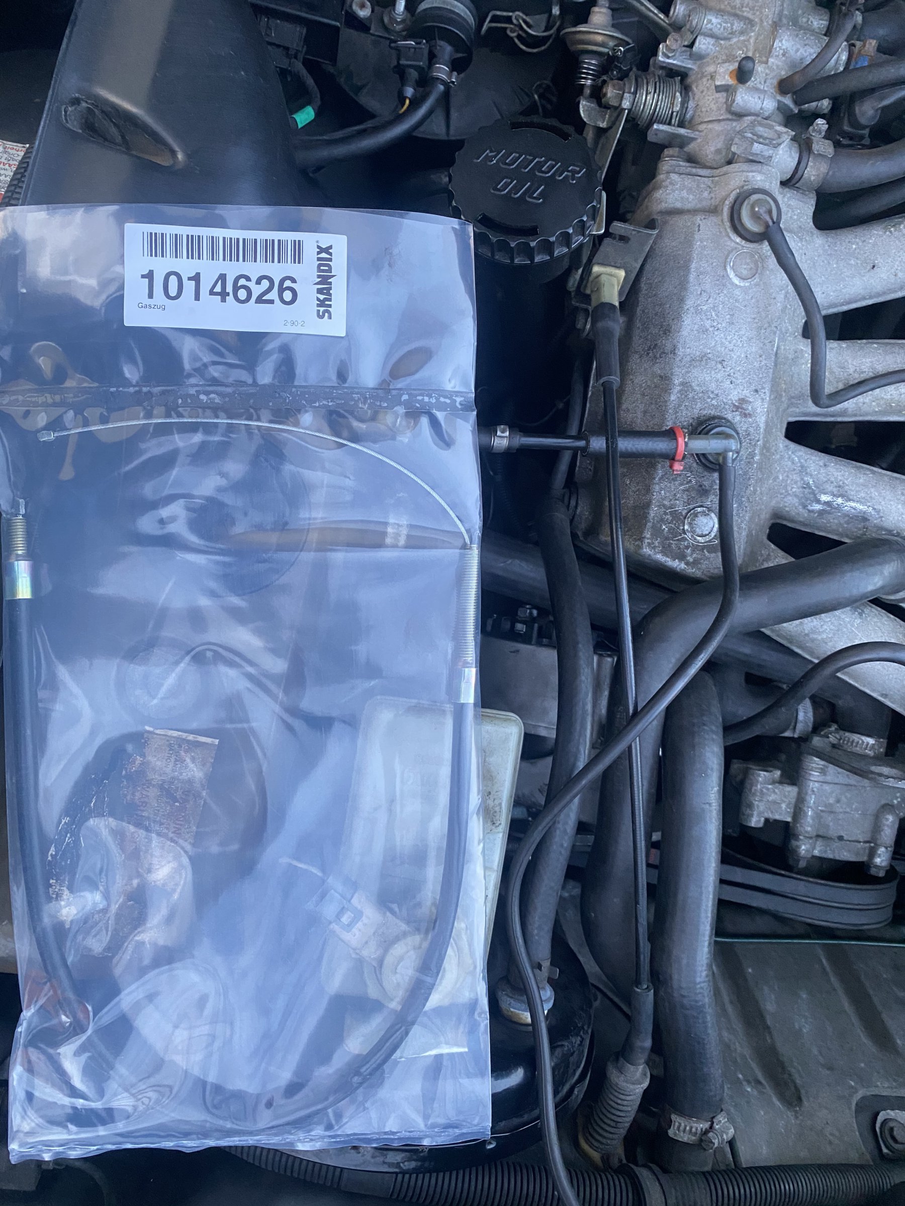

Jetzt möchte ich noch eine kleine Baustelle angehen den Gaszug . Ist dieser zweiteilig?
Den Teil im Motorraum habe ich gekauft jetzt stehe ich wieder blöd da weil es ganz anders aussieht wie das Orginal ! Ist da ein Denkfehler?

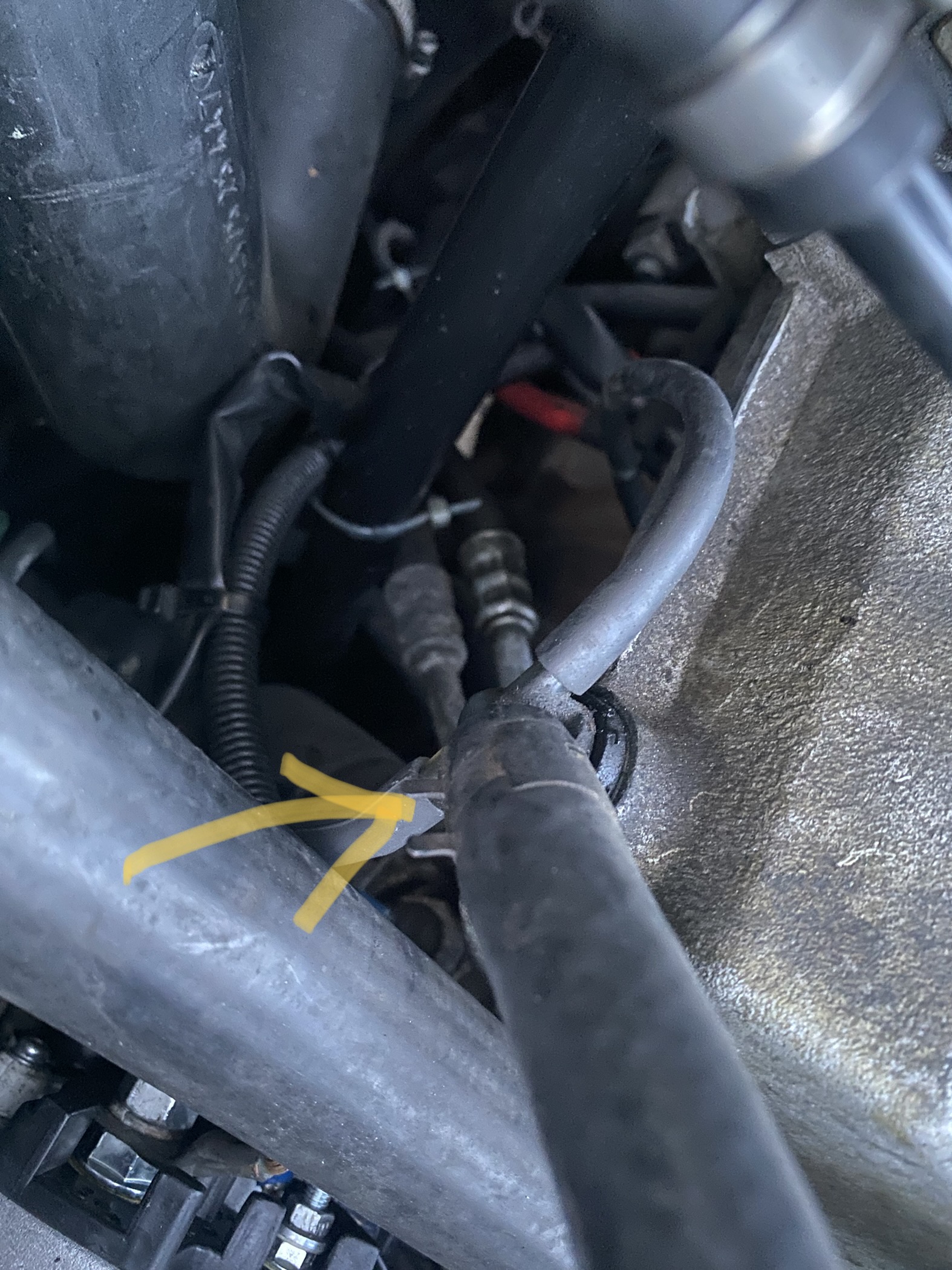

Habe doch an falsche Seite gesucht !
Magst du uns noch verraten, welcher es war?
Sieht optisch etwas anders aus, aber ich denke, der wird dennoch passen. Die Gewinde sind halt aus Metall statt Plastik, muß man ggf. etwas vorsichtiger sein beim Einbau, um die Plastik-Gegenstücke nicht durch zu viel Anzugsmoment zu überlasten.

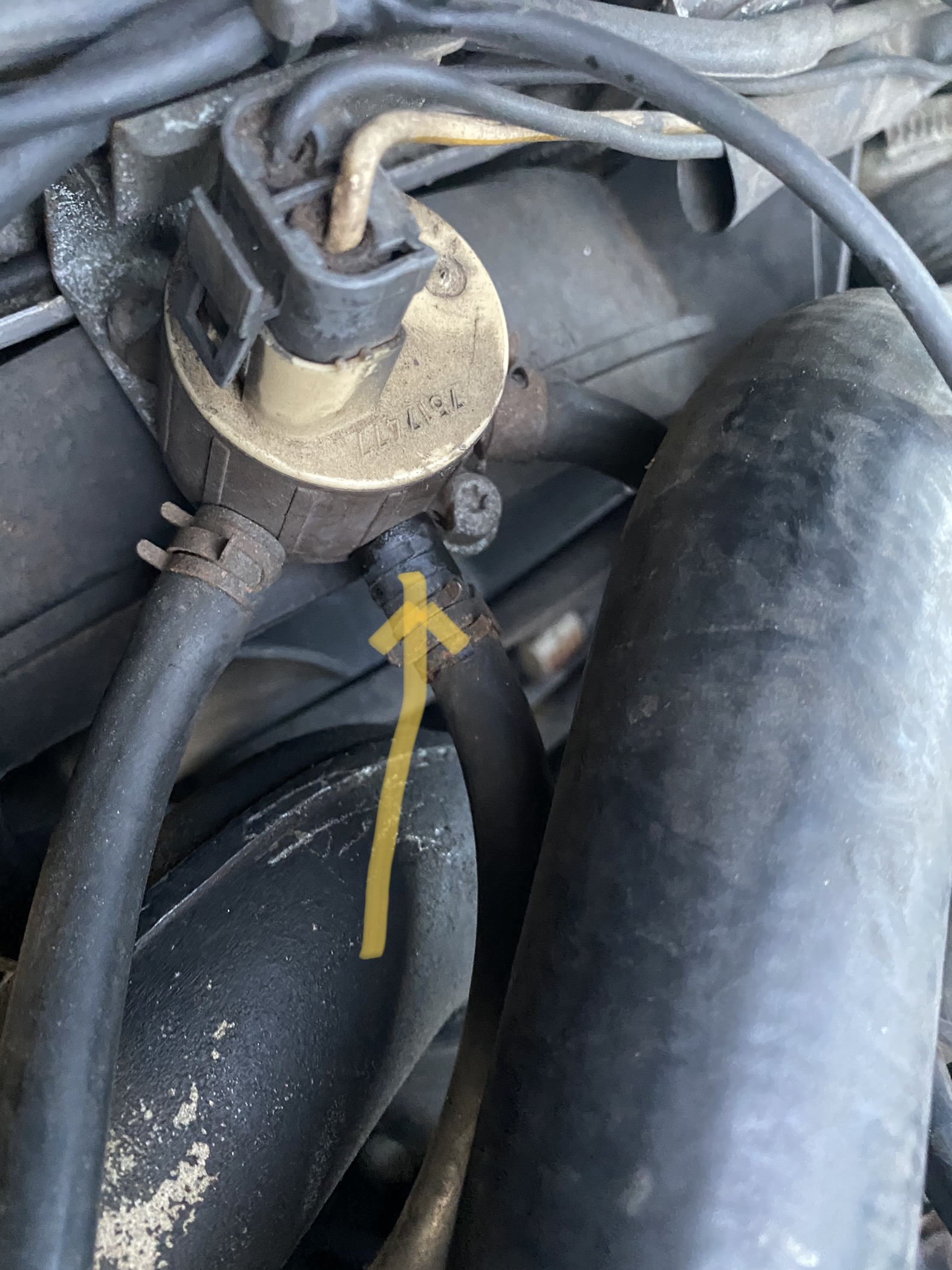

Natürlich, es war so gedreht dass ich das Anschluss Stück nicht gesehen und eben den Schlauch auch nicht! Und beim überprüfen ist noch eins aufgefallen der mittlere wahr lose
Nochmal kurz zum Gaszug das Teilstück vom Gaspedal bis zum Motorraum kann das auch Probleme machen? Wie sieht das aus ?
