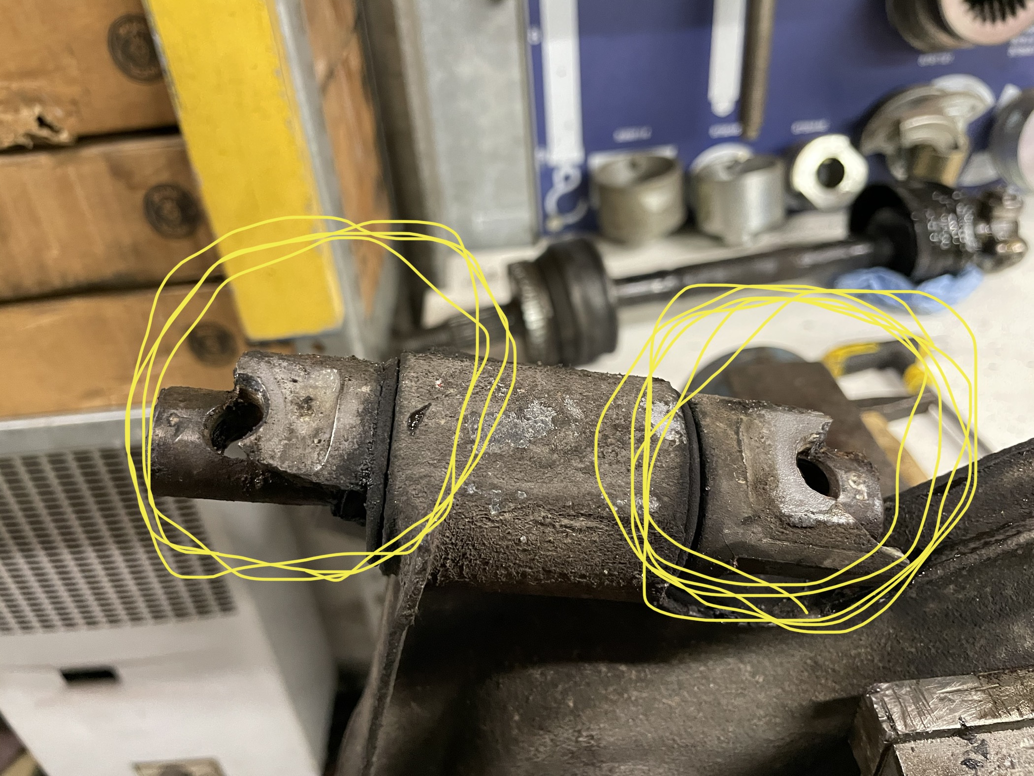

? Was ist das ?
Zum Auto
Saab 9000
1996
Turbo
Was ist auf dem Foto ☹️
Schaut aus wie die Alulager an der Vorderachse.... etwas kaputt
Die berühmten Querlenker-Konsolen...
Verschleißteil...
Die Einen nennen es ein Verschleißteil...ich nenne das eine unglückliche Materialzusammenstellung...oder auch eine Fehlkonstruktion. :cool:
Wie kann man eine Alu-Konsole zwischen Stahl und verzinktem Hilfsrahmen verbauen? Ist automatisch zur Korrosion verdammt, das Teil. :eek:
Oder ist es eine "Opfer-Anode"???:confused::confused::confused:...damit der Träger nicht durchrostet???... :biggrin:
Dann hätten sich die Herren Inschenöre ja richtig was dabei gedacht... :smile:
Wie auch immer, die Dinger platzen nach ca. 5-6 Jahren auf und faulen dann langsam dahin.:mad:

Naja,
Fehlkonstruktion.
Ich habe an meinen 9000ern (und denen meiner Bekannten) bisher 3 mal (3 Stück) tauschen müssen. Das in 20 Jahren.... das würde ich nicht als Fehlkonstruktion bezeichnen.
[mention=196]turbo9000[/mention] 3x 2-Stück...oder 3x 4-Stück...und wie alt waren die Autos dann?
Meine 9000er hatten den Karies an diesen Teilen allesamt. Und bei Zweien habe ich die Dinger zweimal erneuert.
Zuerst, wo ich sie gekauft habe, und zuletzt, wo ich sie verkauft habe.
Beim Dritten habe ich mir das geschenkt. (weil eh nur als Teileträger angesagt war)...wie Du selber weißt.
Der Joke ist, man sieht, daß Material fehlt, aber man merkt nix. (selbst bei der HU fällt es nur selten auf)
Erst wenn man die Schrauben löst, zerfällt die Konsole zu Mehl und Staub, wo vorher noch ein Kraftschluss zwischen Träger und Lenker war...ist nur noch Mehl.
Man kann sich darüber einen Kopp machen oder auch nicht. Die Dinger müssen dann mal neu und alles ist wieder gut.
(wobei ich gerne wüsste, was sich der Inschenör dabei gedacht hat. Schwiegervater hatte eine Alu-Guß-Fabrik in Trollhättan und sonst keine Aufträge. :biggrin:)

3x 1 Stück.
Bei meinem alten 9000CC z.B. nie (600 tkm)
Alle 3 habe ich bei neueren CS Modellen gewechselt. (gegen gebrauchte aus Schaltern, die noch gut waren)....
Und ich schaue mir die Konsolen sehr genau an. Die sind an allen 9000ern noch gut.
Also: Keine Fehlkonstruktion, aber ein Teil, was schonmal getauscht werden muss....meine Meinung.
Sonst hätte ich mit grob geschätzt 20-30 9000ern in meinem Dunstkreis in etwas über 20 Jahren 100 von diesen Konsolen tauschen müssen...

Dazu kommt noch: völlig egal wie zerbröselt diese Konsolen sind, ich habe noch nie einen Totalausfall erlebt. Selbst dann nicht wenn man schon von einer Seite die Schraube sehen konnte (also wie oben zu sehen) hat sie den Querlenker noch gehalten. Was allerdings dann so abenteuerlich aussieht, dass bei mir der "Musste-JETZT-machen" Impuls ausgelöst wird.:rolleyes:
Sollbruchstelle kommt auf den Betrachtungswinkel an - mir würden da jetzt eher nach 5-6 Jahren abreißende Schrauben eines deutschen Fahrzeugherstellers einfallen.
Danke, für die schnellen Antworten und auch für die zusätzliche Info.
Nachdem ich das Ganze gereinigt habe, kann man jetzt stellenweise die Alu-Konsole erkennen.
Wartungsstau...
Hängt auch vom material ab. Ich habe die 2x tauschen lassen. Die zweiten sahen beim letzten gang wie neu aus, der erste tausch war schon wieder zerbröselt.
Laufleistung des cs irgendwas um die 420tkm am ende, davon 300t bei mir.
Gehört halt wie die tankbänder und das fetten der vorderen radläufe auf die kontrollliste
Seht es positiv. Sind doch nette Opferanoden. So bleiben andere Stellen im galvanischen Verbund heile:top:
