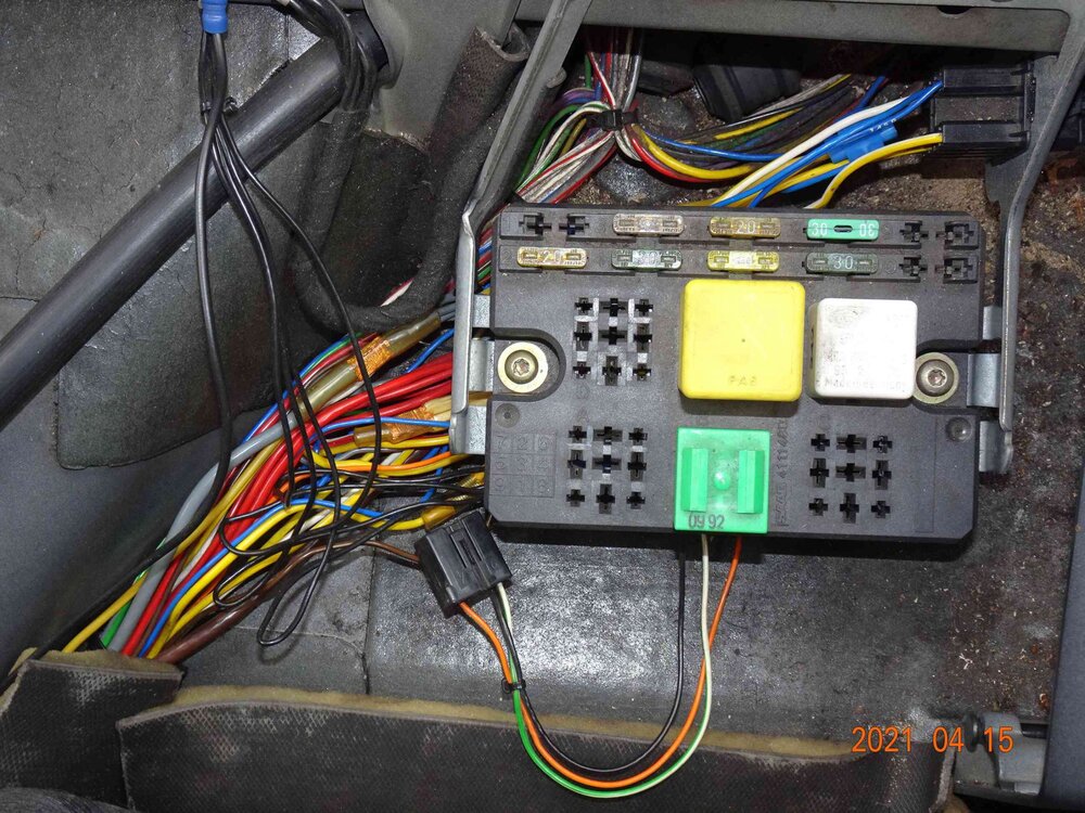

Kontrolliere mal ob unter der Rücksitzbank der 2-polige Verbindungsstecker (neben dem Sicherungskasten) noch gesteckt bzw. intakt ist.
Hallo Klaus, da finde ich keinen zweipoligen Stecker. Was hätte der für eine Aufgabe gehabt?
Der ist sicher da..Verfolge mal den Kabelbaum, ausgedend von Stecker des ABS-Steuergeräts (rechts unterm Rücksitz) auch der Massepunkt beim Sicherungskasten wird vom ABS genutzt.

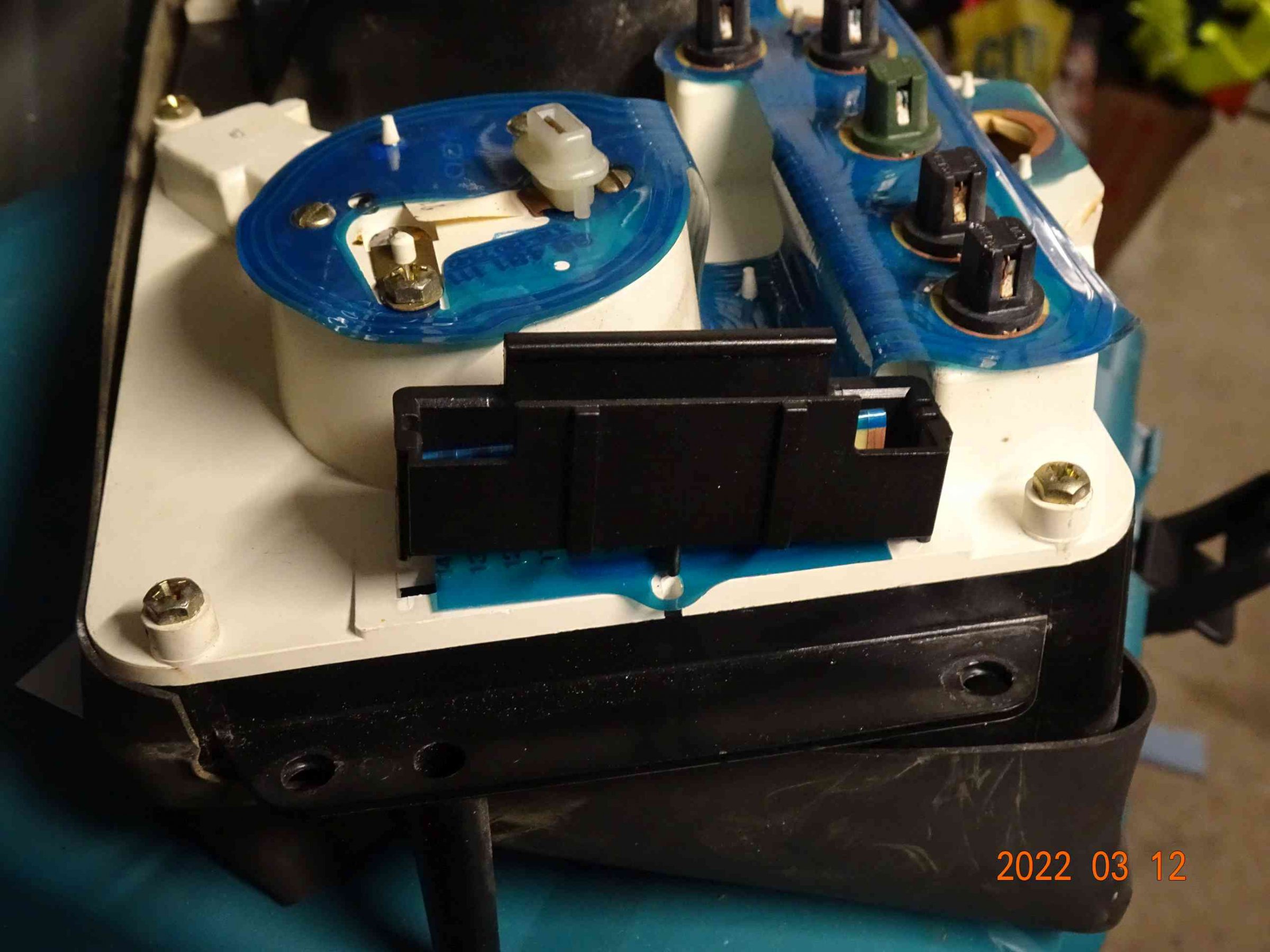

Der Stecker vom Tacho (Folie) war aber kontaktarm an Pin 10. Abgezogen- angesteckt und die Lampe ist wieder in Betrieb.

ABS-Lampe war wieder mal aus. Aber nur weil das Gehäuse, welches den Stecker auf der Tachofolie hielt, einen Zahn verloren hat. Dann rutscht der so langsam wieder von der Folie runter. Neues Gehäuse mit zwei Zähnen draufgemacht, funktioniert deutlich besser. Leider blinkt jetzt auch die SRS- Lampe. Das Airbagsteuergerät kontrolliert, ob die Glühlampe kaputt ist und lässt diese dann blinken.:dontknow: Lässt sich aber zurücksetzen.
