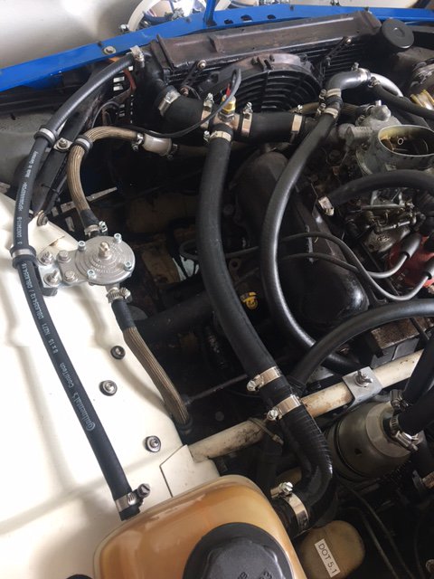

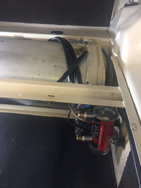

Facet "Red Top" hat sich bewährt, in Verbindung mit einem Druckregler Malpassi "Petrol King". Von der Förderleistung her kann man bei Standardmotor aber auch eine schwächere Pumpe nehmen, "Silver Top". Aber Reserve ist nie schlecht.
Die Teile lagen nun schon länger bei mir im Regal. ...aber "Petrol King" und "Red Top" sind jetzt eingebaut...
Sicherheitsschaltung ist diese hier: http://www.kaeferklein.de/shop/themes/kategorie/detail.php?artikelid=179085&source=2&refertype=5 Läuft über den Öldruckschalter, funkt auch bei elektronischer Zündung und hat einen automatischen Pumpenvorlauf.
IMG_4295.JPG.f5c1c7296db6dcd2b0f5d5dcea1bbc80.JPG IMG_4297.JPG.2dc5ee9d7a6b0f4719374a3b6ed0797d.JPG
