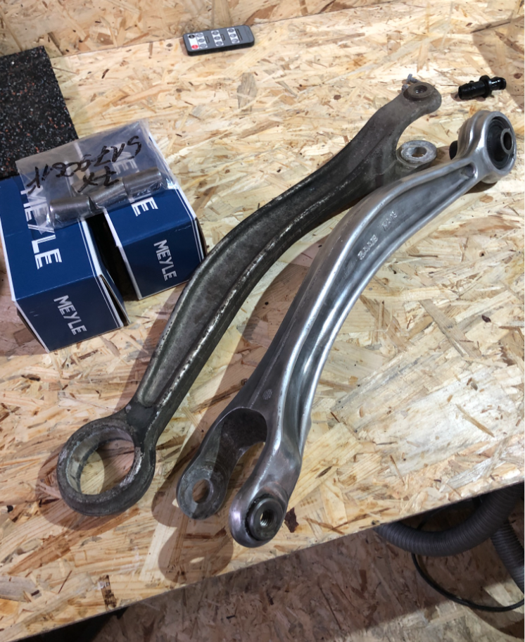

... Wollte ich nur eine Servoleitung und die Querlenker tauschen, sowie die Schaltung einstellen.

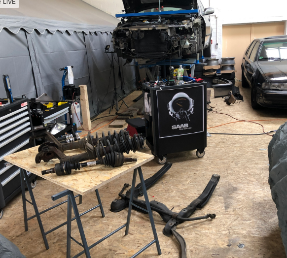

Wenns nicht regenet, versuche ich mich heute nachmittag im Freiluft-Sandstahlen.
Eben noch ein paar weitere Teile eingepackt, wieder eine Fuhre für die Halle. Hauptthema heute aber wird : Falsches Getreibe raus und korrektes rein. Soweit ist alles vorbereitet, muss noch absenken und dann die 5 Schrauben raus. Mal sehen, wie das läuft, vor allem das neue reinzuschaffen.

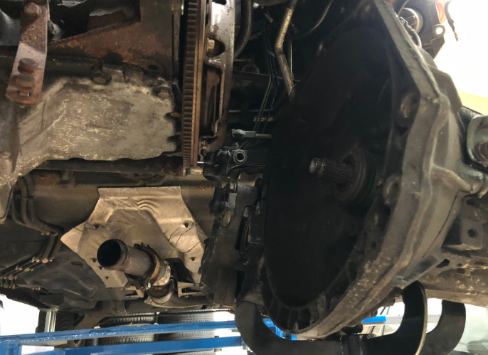

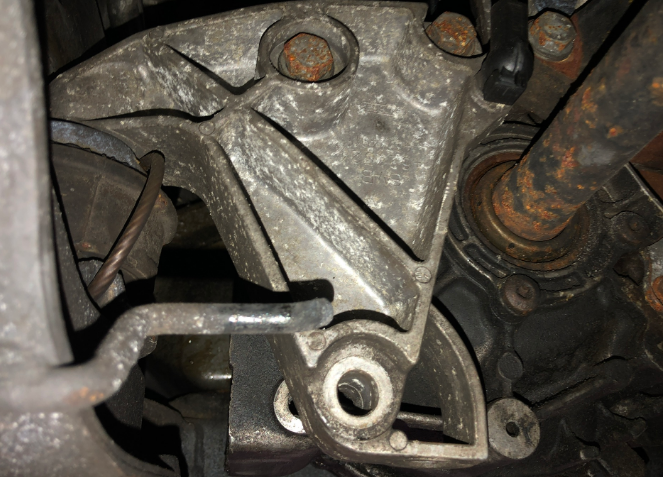

Raus ist das Getriebe jetzt ja

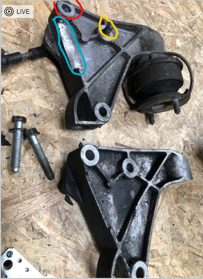

Aber das macht mich fassungslos: :eek:
Rot: Stumpf eingeklebte Schraube
Gelb: Eine Schraube war wirklich drin (unten keine)
Blau: 'Beigearbeitet'
Untendrunter ein unbearbeitetes Vergleichsstück
Ich mein, das ist nicht nur der Halter der Schaltmechanik, das ist das hintere Motorlager!!!
Ich denke, die Handwerkskammer und die ehemaligen Kunden dieser Werkstatt bekommen mal ein paar Fotos von mir. Bin sprachlos.
Sieht mir nach vorsätzlichem Pfusch aus. Unschön.

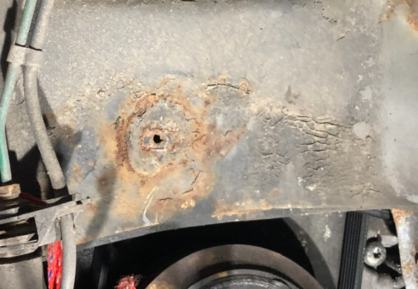

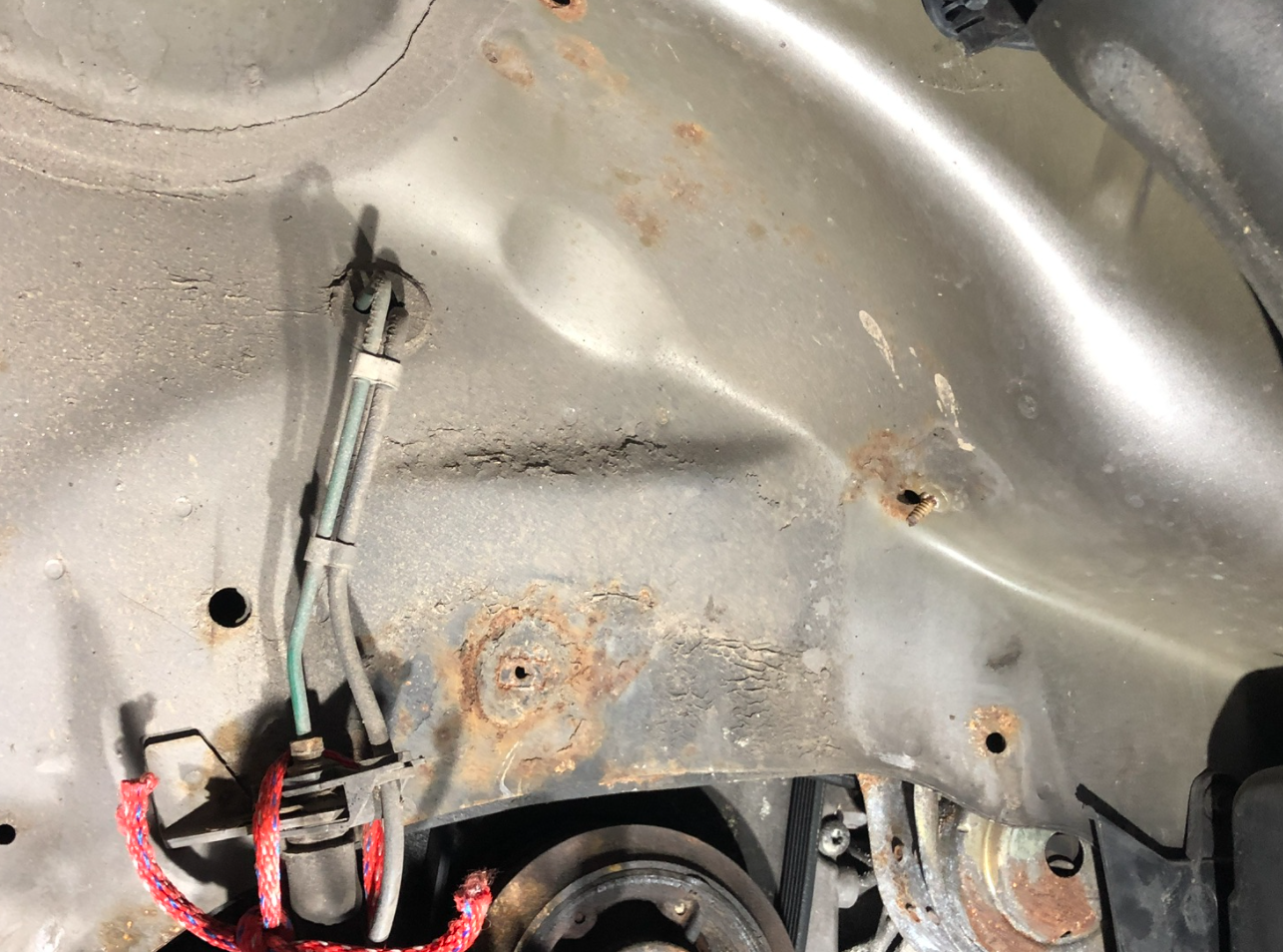

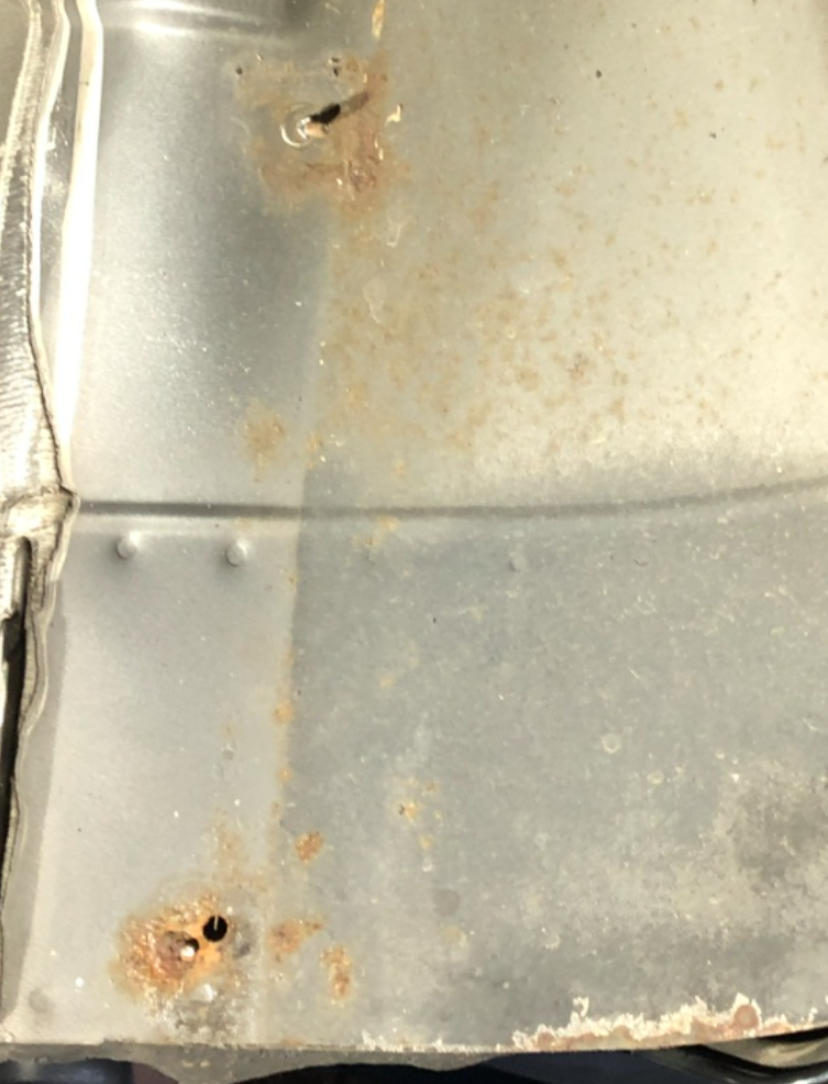

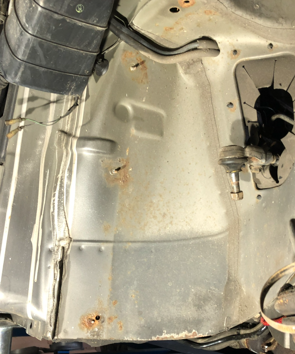

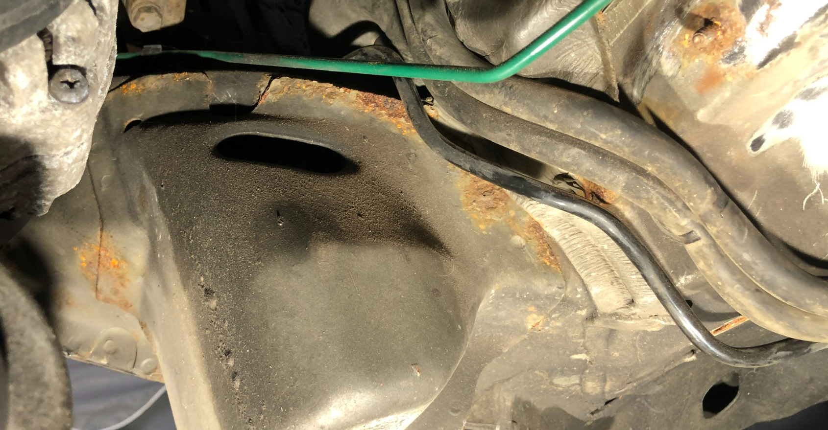

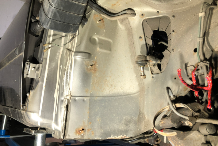

Radhaus rechts hinten, so schaut's aus:
Und so vorn:
Das in der unteren Bildmitte ist schon was mehr, der Rest aber? Kein Ding. Denkste.

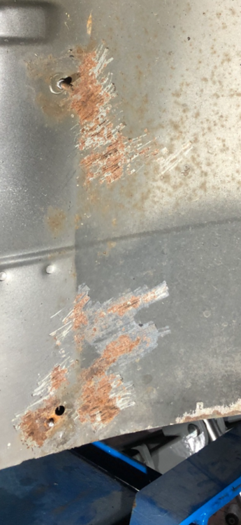

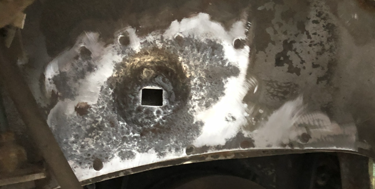

Die beiden unteren Grobgeinde für die Plastikmuttern der Radhausschalen:

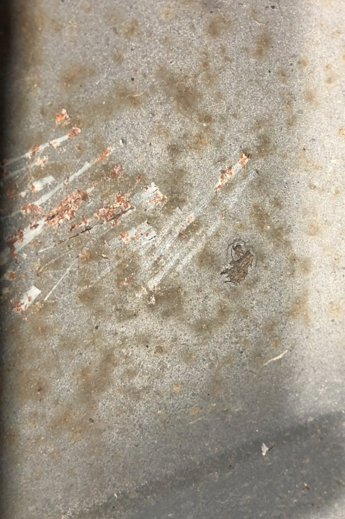

Ein paar Pickelchen. DAnn mit einem Stchbeitel mal ein wenig geschabt:
Grad beim unteren sieht man, wie weit sich Rost bereits unter dem anscheinend noch vollkommen intakten Lack ausgebreitet hat.

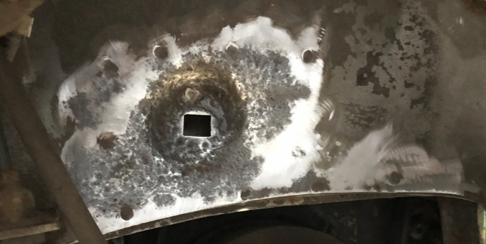

Mein Interesse gilt jetzt der Krümmimg des Innenkotflügels, der nur so ein paar 'Sommersprossen' hat:
Zefix. Das sind keine leicht angerosteten Partikelchen, das ist richtig Rost drunter!
Das muss weg. Vlt bich ich gestört. Aber die Vorstellung, dem nicht auf den Grund gegangen zu sein, würde mir jeden km mit dem Auto vermiesen.

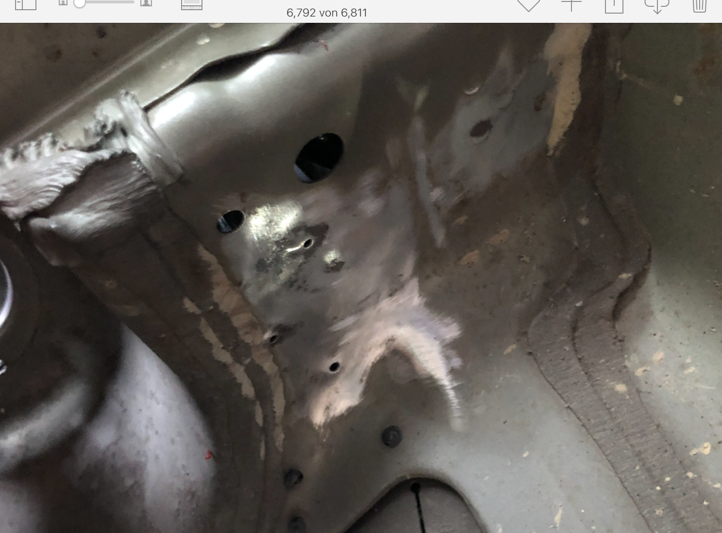

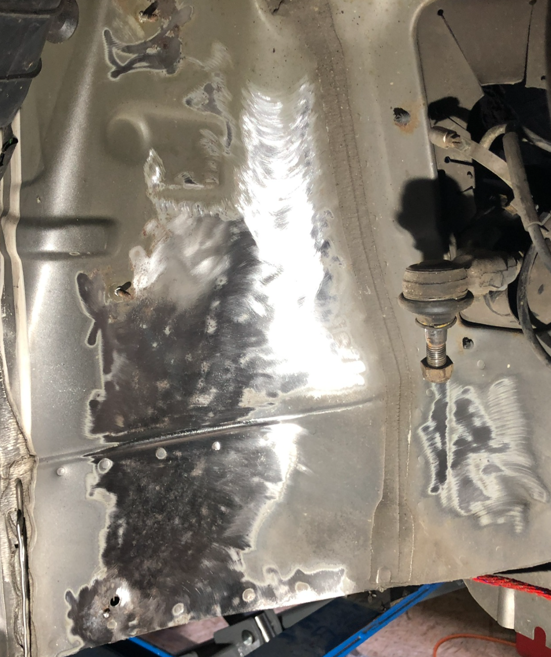

Die Folge:
Diese Fläche war zu 60-80% unter dem Lack unterrostet. Nicht wirklich schlimm, aber eben rostig.

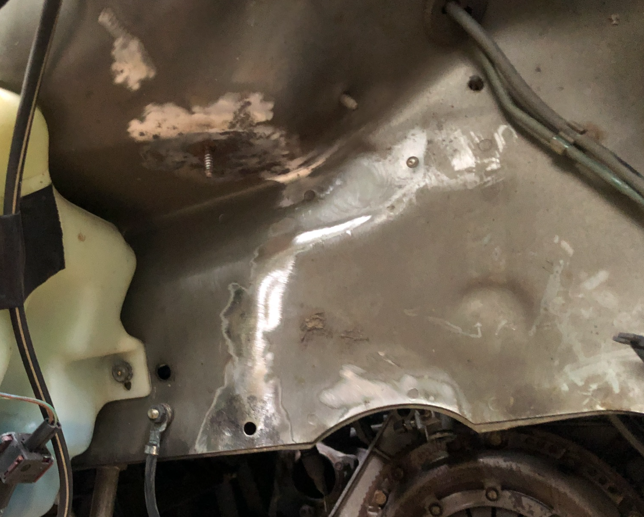

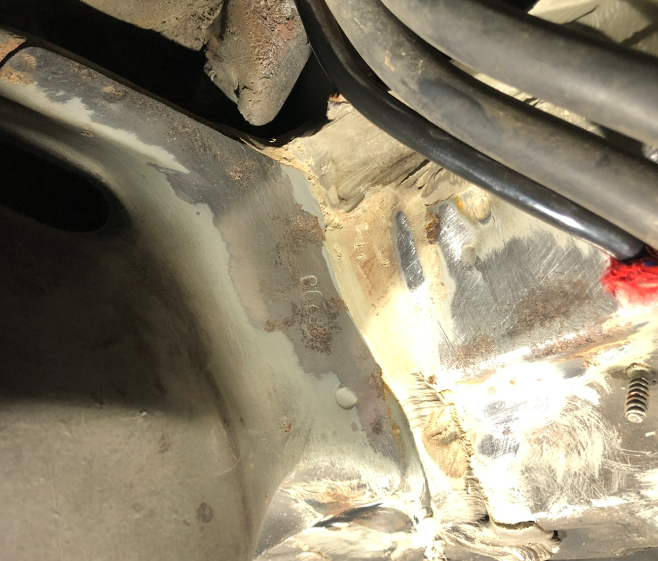

Was kommt das erst an der vorden Hälfte zu Tage? So sah es aus:
Und das ist die Fläche, die behandelt werden musste. An den dunklen Umrissen sieht man gut, wie groß die Fläche ist, auf der das Blech bereits stark poorig, d.h. substantiell angegriffen ist:

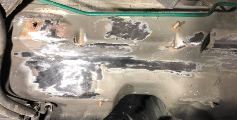

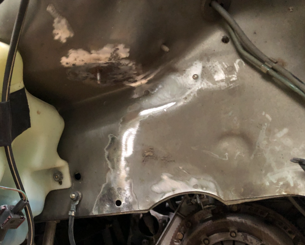

Motorraum, über der Quertraverse des Hilfsrahmens:
Da musste ordentlich was runter
Allüberall finden sich solche kleine Pickelchen. Geht man dem nach, kommt das raus: (nexter Post, Bilderspeicher voll ;)
Fazit: Dieser Lack wird unglaublich durch Feuchtigkeit und Rost unterwandert. NAch der Lektüre im Lackieren-Thread: Ist es ggf die dick aufgetragene Grundierung?
Anyway: Selbst so ein paar Stibschen und Sommersprossen haben es bereits fasutdick hinter den Ohren.
