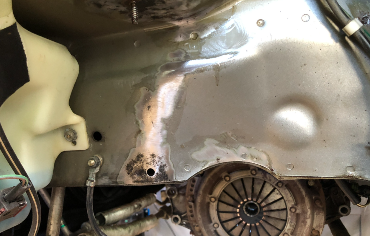

Ja, die Radkastensanierungen hat mein 900II bereits zum größten Teil hinter sich. Schönes Stück Arbeit, selbst wenn es noch nichts Substanzielles ist - aber wenn man es mal gründlich macht, sollte wieder für etliche Jahe Ruhe an der Stelle sein.
Das übliche halt bei einem YS3D der mittlerweile min. 20 Jahre auf dem Buckel hat. Nichts besonderes. :smile:
Was mich echt erwundert und überstaunt hat ist das Maß des Rosts unter scheinbar völlig intaktem Lack.
Vom subtantiellen Ausmaß ist das alles nicht wild. Nur kommt man nicht überall eben mal so einfach hin. Das hier ist bis dato ein ungeplanter Getriebetausch mit all dem weggeschraubten Zeugs, das den Weg frei macht. So mal eben macht man das halt nicht.
Und am End siehts dann halt aus wie Dein Viggen :hello:

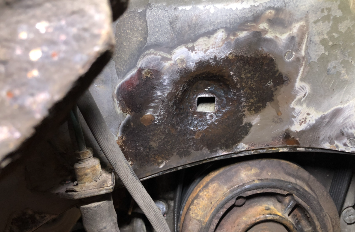

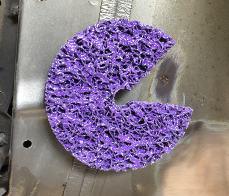

Entsprechend der selbstauferlegden Verpflichtung zur Anwendungsforschung am ifas habe ich heute nachmittag ein paar Experimente zur Rostbehandlung gestartet.
(Pacman ist entstanden, weil ich mir ein Stück als handlichen Rostradierer für schlecht zugängliche Ecken rausgeschnitten habe ;)
Folgende Produkte als Roststopper oder Rostgrundierung standen zur Auswahl:
Oxyblock S
Oxyblock N
Owatrol Öl
Oxyblock ist ein extrem kriechfähiger Roststopper, der nach der Trocknung nicht mehr chemisch reagiert oder Salze bildet. Es ist also keine Nachbehandlung notwendig.
S steht dabei für eine kurze Trocknungszeit von 1-3 h, was jedoch auf Kosten der Kriechfähigkeit geht. Damit ist es für die Versorgung von Falzen weniger geeignet. Es hat aber den Vorteil, auch auf blankem Blech als Rostschutzgrundierung eingesetzt werden zu können.
N ist bis zu 48h kriechfähig, braucht aber Rost und Poren, um vernünftig zu haften und hat eine Trocknungszeit von bis zu 72 h.
Owatrol Öl verhält sich in den Eigenschaften ähnlich wie Oxyblock N, ist jedoch weniger kriechfähig.

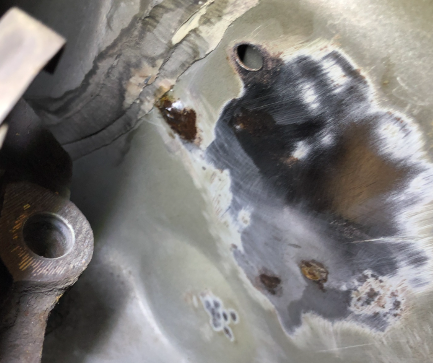

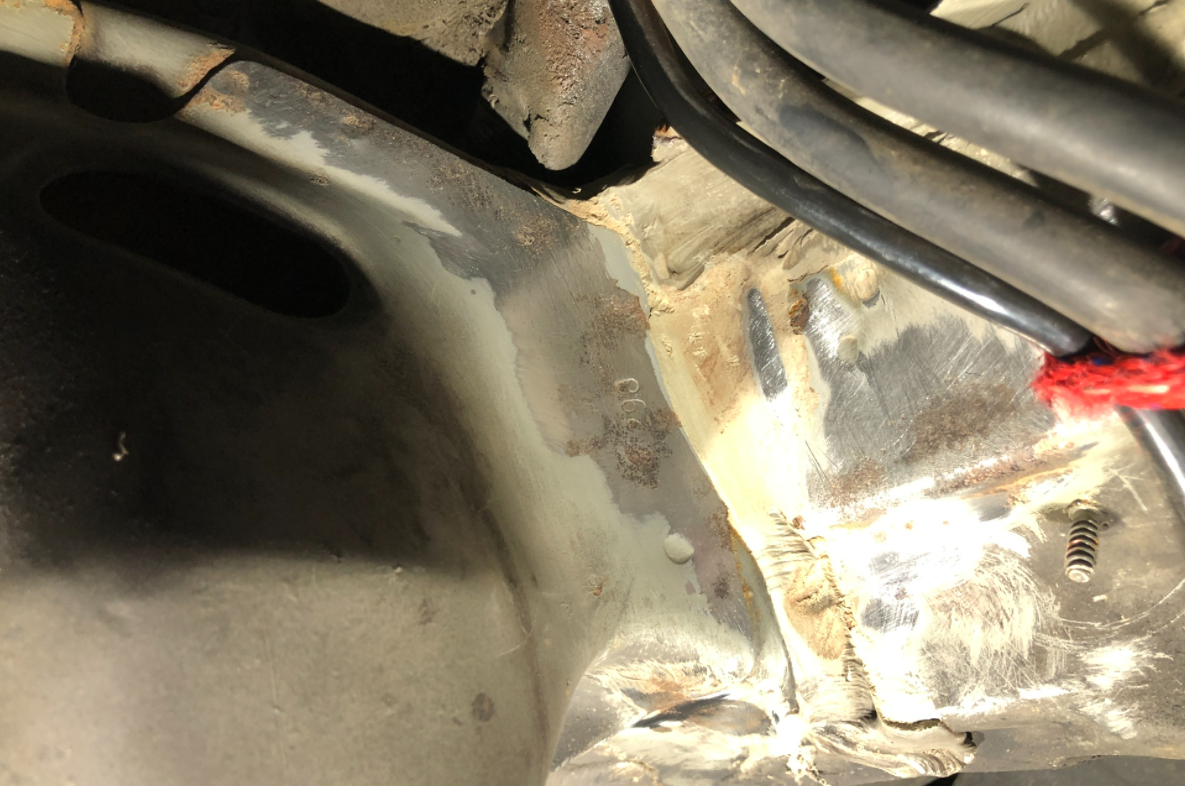

Ich habe nun verschiedene Stellen unterschiedlichen Zustands gewählt:

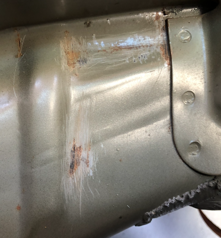

Rost und Oberfläche nur leicht aufgebrochen, behandelt mit Oxyblock S
Flächen mit 'Sommersprossen', nur gereinigt und entfettet, behandelt mit Oxyblock S:
Blanke Flächen mit teilweise Rostporen, behandelt mit Oxyblock S
Fläche mit überwiegend Rostporen: Hier habe ich nur die Poren mit Oxyblock N behandelt. Nach der Trocknung will ich über die gesamte Fläche inkl der blanken Teile eine zweite Schicht mit Oxyblock S aufbringen.

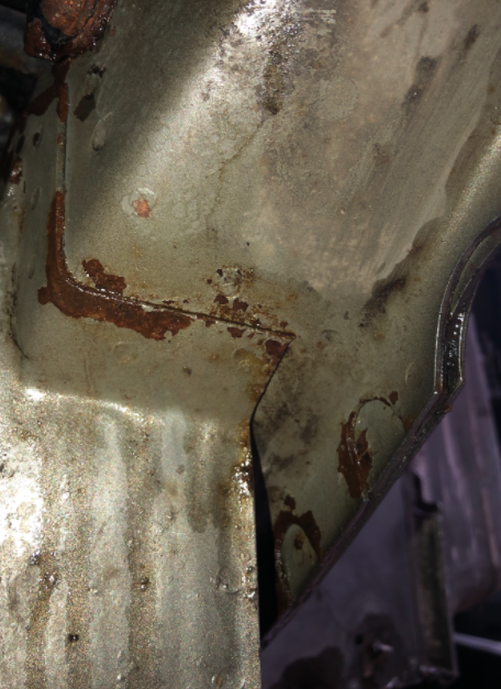

Hier wurde der Rost nicht groß entfernt, er liegt in Vertiefungen oder schlecht zu bearbeitenden Ecken. Auch hier partiell Oxyblock N auf die rostigen Stellen, danach kommt wie zuvor bechrieben eine zweite Schicht mit S.
Der anschließende Aufbau wird alternativ mit Owatrol Grund und Chassislack, Owatrol Grund und Lack sowie mit Zinkgrund und Lack erfolgen.
Die Stellen um Motorraum werde ich auf den rostigen / porigen Stellen mit Owatrol Öl behandeln und den weiteren Aufbau mit Owatrol Grund und Chassislack herstellen. Dazu bin ich aber heute noch nicht gekommen.
Da das Auto nun wirklich keinen schlimmen Rost hat, dachte ich mir, das ist eine gute Möglichkeit, unterschiedeliche Verfahrensweisen zu testen, da bei Versagen kein ernster Schaden entstehen würde. Die Radkästen sind dazu bestens geeignet, weil die Qualität der Oberfläche (Lackierung) keine Rolle spielt und sich jetzt und später immer partiell überarbeiten lässt. Zudem können so die verschiedenen Verfahren unter identischen Bedingungen erprobt werden.
Werde weiter (auch langfristig) dazu berichten. Auch mit dem Ziel herauszufinden, wie sinnvoll oder hilfreich es überhaupt oder unter welchen Umständen ist, Rost vollständig zu entfernen.

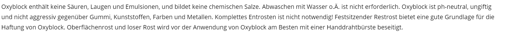

Oxyblock funktioniert anders.
https://www.korrosionsschutz-depot.de/rostschutz-und-lacke/roststopper/oxyblock/
Ob das schlussendlich taugt und wo die Fallstricke in der Anwendung liegen, probiere ich ja gerade aus.

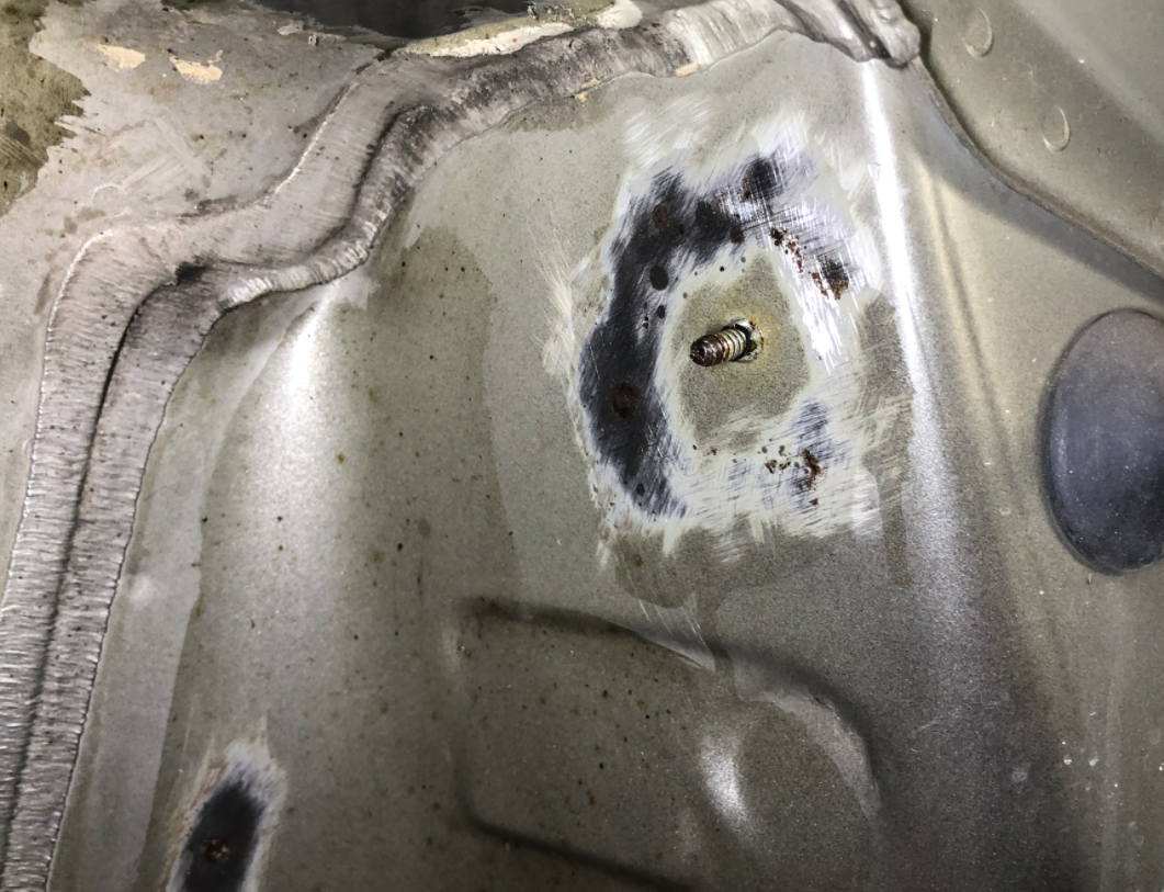

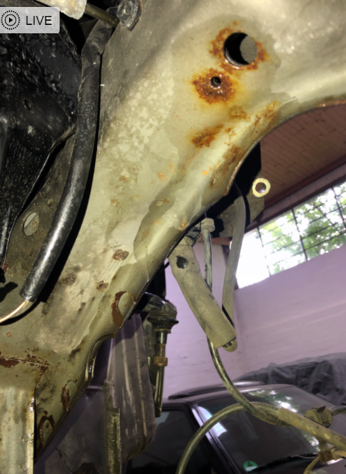

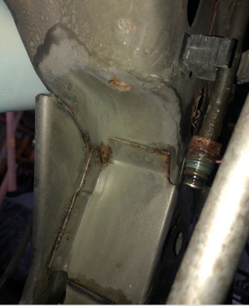

Gestern waren die Kollegen vom Institut für Korrosionsschutz aus Roststøpping zu Besuch und haben einen Gastvortrag zum Thema 'ganz genau hinschauen' gehalten ;)
Ich lerne so langsam, dass es beim 9³I keine Stelle gibt, deren Zustand solide Rückschlüsse auf andere Stellen zulässt. Das oben, hinten und unten total rostfreie Coupe zeigt sich im Motorraum bzw vorderen Rahmen an weiteren Stellen von Rost befallen (Dreck weg entlarvt den Rostfleck):
Alles für sich genommen (noch) nicht wild, aber dennoch: Nahezu alle Fügungen sind angerostet. Ich frag mich wieso:confused:
Eine Möglichkeit wären 10 Jahre Mittelgebirge mit viel Salz im Winter. Das müsste aber doch das ganze Auto betreffen!?
Ein anderer Ansatz: Als das Getriebe vor geschätzt 4 oder 5 Jahren getauscht wurde, wurde die linke Motorraumabdeckung nicht wieder montiert. Möglicherweise hat das für Eintrag von salziger Feuchtigkeit gesorgt. Wobei beide Seiten gelichermaßen betroffen sind.
Letztlich kann ich nur spekulieren und bearbeite jetzt halt alles, was ich finden kann, mit Oxyblock und Owatrol.
Durch die Ergebnisse des #ganzgenauhinschauens habe ich mich veranlasst gesehen, das CV auf die Bühne zu fahren und auch dort genauer als bisher vielleicht hinzuschauen. Immerhin, es hat je einen durchgerosteten Längsträger hinten.
Zu meiner durchaus großen Überraschung hat das CV nicht den Ansatz eines Rostbefalls am vorderen Rahmen. Es hat auch keine rostigen Antriebswellen, die Servoleitungen und die Leitungen zum Ölkühler sind ebenfalls makellos. Hm. Erleichtert, aber echt verdutzt.
Das CV war bis vor 4 Jahern ein Ganzjahrescabrio. An regelmäßigem Winterschlaf kann es also nicht liegen, auch hat es 40 tkm mehr auf der Uhr.
Fazit für die Zukunft: Überall #ganzgenauhinschauen.
Und: Ölschlonz im Motorraum bietet nicht den Rostschutz, der ihm manchmal zugesprochen wird, denn gerade darunter habe ich mit den flächigsten Rost gefunden.

Genau das soll für Oxyblock nicht gelten:
Was da allerdings drin ist und wie wirkt, habe ich noch nicht herausgefunden.

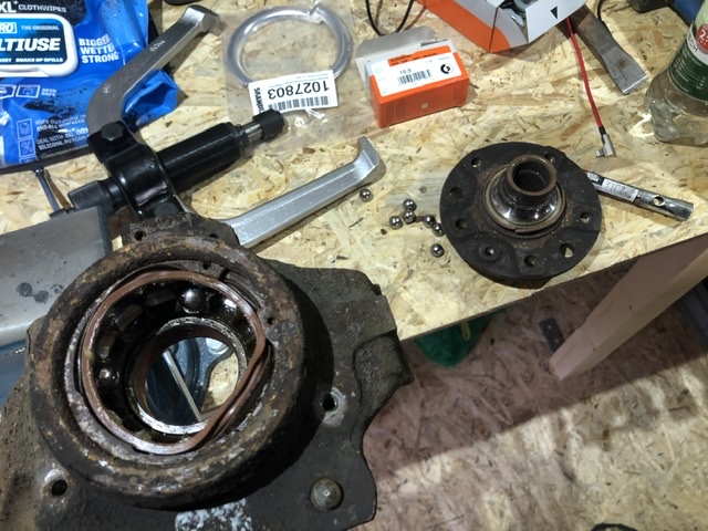

Gewalt@ifas
Nabe ausdrücken mal anders. Die wird sich von der Lagerhälfte wohl nicht mehr trennen lassen...
