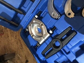

Wärme und Trennmesser ggf. mit Abzieher kombiniert machen das!
https://www.kukko.com/de/know-how/abzieher-abc/abzieher-abc-trennen/

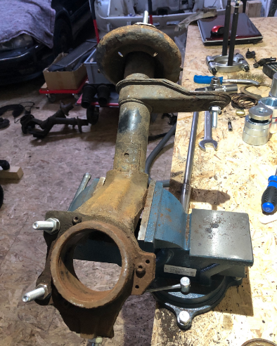

Sind runter. Ging super. Ich hatte gedacht, dass die dünnen Flanken der Lagerringe das nicht mitmachen und habs dann doch mal probiert. Merci!
Ich Eumel hätte die Lager nur nach dem Sandstrahlen rausdrücken sollen. Jetzt muss ich Deckel basteln :redface:

Ich plane das jetzt auch nicht als Dauerbeschäftigung. Aber ich habe den Platz zum Freiluftstrahlen und eine neue Pistole. Das wird jetzt an den Achsschenkeln ausprobiert. Gedacht ist das aber schon als Möglichkeit bei Gelegenheit und für Kleinkram oder Details.
Dann kannst du doch mit den zu schonenden Flächen auch ensprechend schonen umgehen, und unter den Umständen sollte da 3 Runden Gewebeklebeband reingeklebt allemal reichen, wenn du auf Anhieb keine pasenden Deckel findest...
Ansonsten fliegt alles, was an Kappen und Hülsen in den unterschiedlichsten Größen so anfällt und übrigbleibt, bei mir in eine Kiste für solche Zwecke. Für solche Radlagerlöcher könnten auch die Kerne von Gaffataperollen passen?

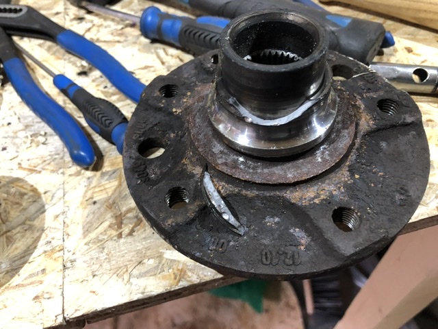

Diese Radnabe war jetzt von Vieren die allerhartnäckigste. Immerhin habe ich eine 10t Spindel. Die war grad absolut an der Grenze, mehr Kraft wollte ich wirklich nicht mehr draufgeben. Gehe einen Svhritt beiseite um einen Fäustel für leichte Ermunterungsschläge zu holen, da tut es einen Knall mit richtig fettem Funkenflug, fast wie ein Blitz, und die Radnabe explodiert förmlich...
Die Radnaben habe ich an meinem Viggen einfach neu gemacht. Die kosten so wenig, daß ich mittlerweile nur dann die Altteile weiter verwende, wenn sie sich nicht großartig wehren.
Raus müssen se ja sowieso. Und zum anderen muss ich ja auch mit dem Werkzeug spielen, das ich habe :) Rational ist das nicht immer. Brauchts aber auch nicht :hello:
Ja, schon - aber bei 10-20€ / Radnabe fange ich da halt nicht an sofern der alte Lagerring sich wehrt.

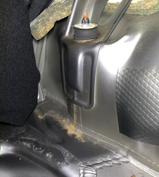

Ich mache mich auf die Suche nach dem Grund für das letzten Winter in den Koffereraum eingedrungende Wasser.
Ich habe vor die Heck- und Seitenscheibe(n) nachzuziehen, Antennenloch im Dach begutachten, Rückleuchten, Kofferraumdichtung etc, die üblichen Verdächtigen sollen also abgearbeitet werden. Gleichzeitig will ich aber auch die Spur des Wassers verfolgen. Ich will nicht nur machen, was sinnvoll erscheint, ich will auch herausfinden, was der oder die Gründe sind.
Also Teppiche und Verkleidungen ausbauen. Eine Eindringstelle hatte ich vor einiger Zeit schon mal entdeckt, links auf halber Höhe des Radhauses unterhalb der Stossdämpferaufnahme gab es sichtbare Spuren von laufendem Wasser:

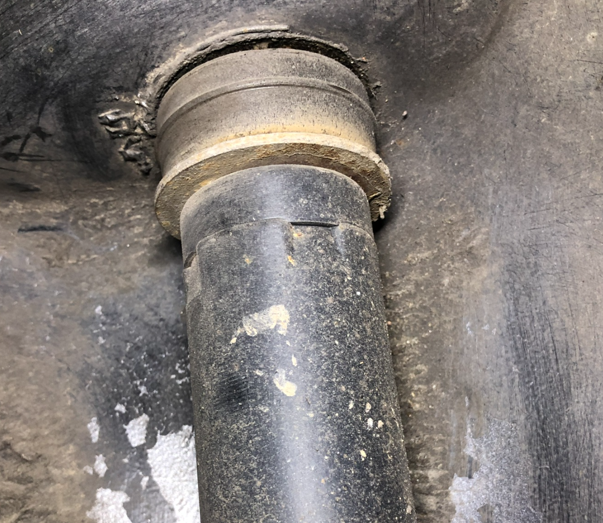

Ich folge der Spur und entdecke das hier:
Was allerdings auffällig ist: es gibt keine weiter nach obenführende Spur. Der Staub auf dem Radhaus ist jungfräulich. Soweit möglich, habe ich die Rückseite der Blechstrebe über dem Stoßdämpfer betrachtet - nichts zu entdecken. Morgen schaue ich mit dem Endoskop noch mal genauer dahinter.
Im Radhaus ist die Stelle absolut unauffällig:

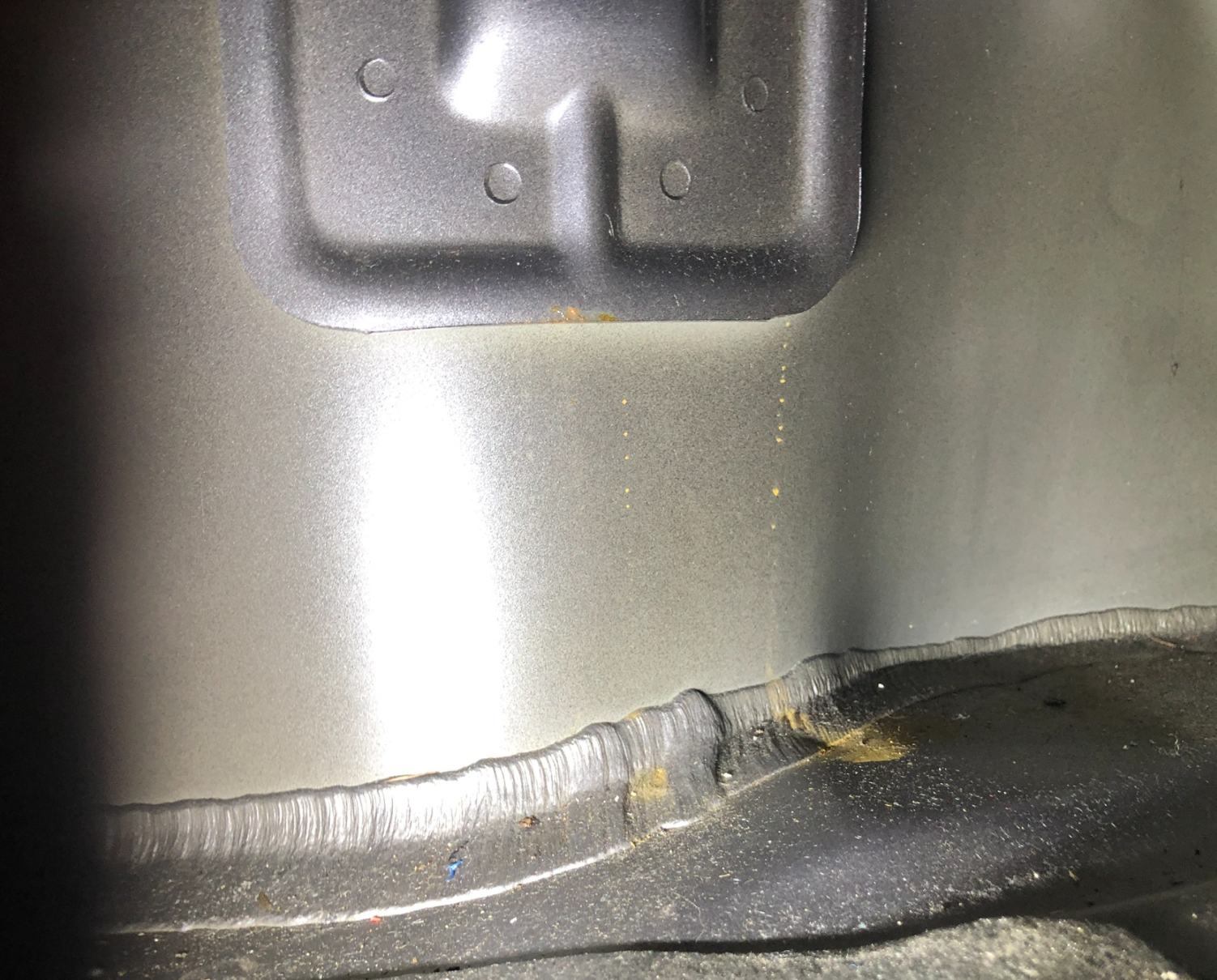

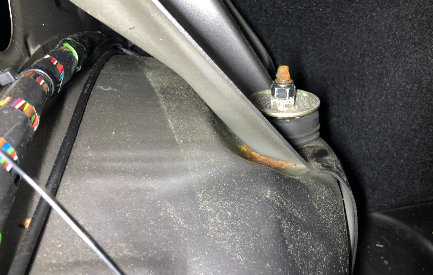

Rechts zeigt sich ein ähnliches Bild. Wasser kommt unten aus der Versrärkung des Radhauses für die Stoßdämpferaufnahme, nur ist hier an der Aufnahme selbst kein Rost zu entdecken. Aber Spuren von Wasser unterhalb der Gummipuffer.
Auch hier ist die Umgebung oberhalb ohne jede Spur. Auf beiden Seiten sind nach weiter oben/vorne keine Spuren zu finden, die auf ein Eindringen von Wasser über die Seitenscheiben hinweisen.
Die Spuren des Wassers beginnen an den Stoßdämpferaufnahmen und treten unterhalb zwischen Radhaus und Verstärkungsblech wieder hervor.
Andere Spuren habe ich bislang nicht gefiunden. Was nicht bedeutet, es gäbe keine andere Stelle, die undicht ist. Im Gegenteil, ich gehe absolut davon aus. Die Heckklappe nehme ich mir morgen oder übermorgen vor.
Der Rost an den Gewinden der Stoßdämpfer ist in dem Zusammenhang einfach erklärt: Als ich im Winter das Wasser im Kofferraum entdeckt habe, war der dort hin gepackte Dämmfilz links klatschnass. Rechts war aber alles trocken.
Des Rätsels Fortsetzung: Als sich das Wasser im Kofferraum sammelte, stand das Auto und war seit Wochen und trockenem Zustand nicht gefahren...
To be continued.
Kenne ich. Nimm die Stoßdämpfer raus und schau genau nach. Das Blech ist mehrlagig. Dazwischen gammelt es schonmal. Und die Gewindestange oben am Dämpfer rostet auch schonmal dünner, so daß da ggf. Wasser durch kommt. Natürlich hilft dann noch, daß der Kragen von den Stoßdämpfergummis oben ggf. weg gerieben ist, sich aufgelöst hat.
Ich mußte so eine Aufnahme auch schon schweißen an Bruders 9-3. An meinem Viggen bin ich noch nicht an der Stelle, aber da sieht es auch so aus wie auf deinem Foto. Ich war da vor ca. 90.000km und 9 Jahren schonmal dran beim Stoßdämpfertausch. Damals war nur leichter Rostansatz, den ich beseitigt hatte plus FluidFilm oder MikeSanders. Gut möglich daß sich da seitdem noch was getan hat...
Die Stoßdämpfer sind keine 10 Tkm alt. Aber offensichtlich nicht dicht. Wenn ich mir das so anschaue, sieht das für mich auch so aus, als ob das nicht schon ewig so sei.
Edit: Entscheidende Frage: Spritzwasser oder kappilar? Die jeweiligen Wege dürften dann unterschiedlich sein.
Gute Frage. Spritzwasser, welches dann kapillar irgendwie rein zieht.
Nachgucken, begutachten. Lösung suchen und umsetzen. Ich hatte bis jetzt Glück und habe das sonst immer dicht bekommen bei Einbau neuer Dämpfer. Am Viggen zum ersten Mal wieder was entdeckt jetzt. Muss mir das anschauen. Ggf. noch mit so Knetdichtmasse zusätzlich abdichten wäre so eine Idee. Scheibendichtmasse evtl. - die klassische, die nicht trocknet sondern dauerelastisch-leichtklebrig bleibt.
Als ich jüngst die Dämpfer am CV gemacht habe, fand sich an der Aufnahme eine Schicht alte Dichtmampe. Ich hielt das für einen Scherz. War aber wohl nicht ohne Grund da aufgebracht.
Spontan denke ich an Fettband für die Stelle, müsste man die Gummii-Verträglichkeit jedoch checken.
Anyway: Wieder einen stillen Stützpunkt des grimmig gruseligen Gammels entdeckt. Jetzt nur noch ausheben. Die Autos werden halt nicht mehr jünger :)
Das Coupe wächst sich derweil zu einem ebenmalsonebenherProjekt aus. Aber was solls. Was gemacht ist, ist gemacht und umso mehr wächst es mir grad ans Herz.
PS: Wenn ich mir das Bild von rechts noch mal genau anschaue: Das ist kein Rost, bzw. nicht nur, sondern auch feines Sediment. Das geht nicht kappilar. Die Gummis 'pumpen', will heissen, sie quetschen Mampe von unten nach oben, wenn sie sich bewegen.
Ja, so Dichtpampe habe ich da auch schon gefunden. Stellte sich aber meiner Ansicht nach als Reste vom sich zerlegenden Stoßdämpfer-Gummi heraus. War in beiden Fahrzeugen definitiv noch der erste Satz Dämpfer ab Werk drin. Und das was an den Gummis fehlte würde von der Menge gut hinkommen für die Pampe da...
Ich denke aber auch, daß eine zusätzliche Abdichtung mit sowas in der Art nicht schaden würde. Mit Fett und sowas wäre ich da vorsichtig, wegen der Gummi-Verträglichkeit. Bin gespannt was ich da vorfinde am Viggen, wenn ich die Dämpfer raus hole. Wie gesagt, ich hatte damals mein ich MS oder FF da in kleiner Menge mit rein geschmiert. Damals war mir die Gefahr für Gummi nicht so bewusst.
