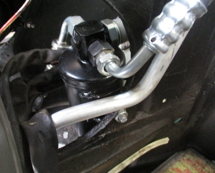

Also das Trockner war hier verbaut ( rote kreis ), ist es richtig wenn dann wegen die länge von die schlauch ein geht von Kompressor bis zum Kondensator direkt , andere zum verdemfer , dann ein von Kondensator zum Trockner ( gerade hier ist der frage welche schlauch soll ich nehmen ) und dann ist klar ein kurze der von Trockner zum verdemfer
Hm, war die gezeigte Position eine originale für den Trockner? Da kenne ich mich bei den Varianten nicht gut genug aus...
Bei meinem SEIKO-SEIKI saß er jedenfalls hier in der Öffnung zwischen Innen- und Außenkotflügel im Bereich der Batterie.

wie Klaus schon sagte: Die Schläuche sind darauf ausgelegt, den Trockner am originalen Platz zu installieren. Welchen man nun nimmt, darfst du selbst entscheiden: Das eine ist ne Nachfertigung, das andere Original - wobei die garantiert nicht von damals sind.

So kenne ich das nur. Habe es auch noch nie anders gesehen.

Nein bei Mir saß Trockner nicht wie bei Dir. Sondern oben weiter
Dann wird da einer irgendwas gebastelt haben. Warum auch immer. Ist meine Meinung.
Mit dem neuen Schlauchsatz ist dann die korrekte Position ja vorgegeben, das passte bei meinem jedenfalls alles ganz gut.
Okey, ich habe aber dann kein richtiges Halter für Trockner , der war weiter oben befestigt . Und die Anschlüsse für Druckschalter
Wenn ich mich richtig erinnere und das Bild in #10 nicht missdeute, dann gibt es für den Trockner keinen separaten Halter, der ist schon am Trockner dran und wird nur im vorhandenen Loch am Innenkotflügel verschraubt.

Auf dem 2. Foto in https://www.skandix.de/de/fahrzeug-teile/innenraumtemperatur/klimaanlage/trockner/trockner-klimaanlage/1004160/ ist das auch ganz gut erkennbar.

Ich sehe kein Druckschalter Anschlüsse? Oder wird das Schalter extra geschraubt?

Ja genau, der hat keinen extra Halter. Der Trockner auf dem Foto sieht erst einmal passend aus. Wenn man im Teilehandel / auf den einschlägigen Portalen sein Fahrzeug angibt, sollte sich passender Ersatz finden.
Ja, für das Skandixteil musst du den Druckschalter noch extra kaufen und oben in den Trockner einschrauben. Die Anschlüsse dafür sind vorhanden und bei genauem Hinsehen erkennbar.
