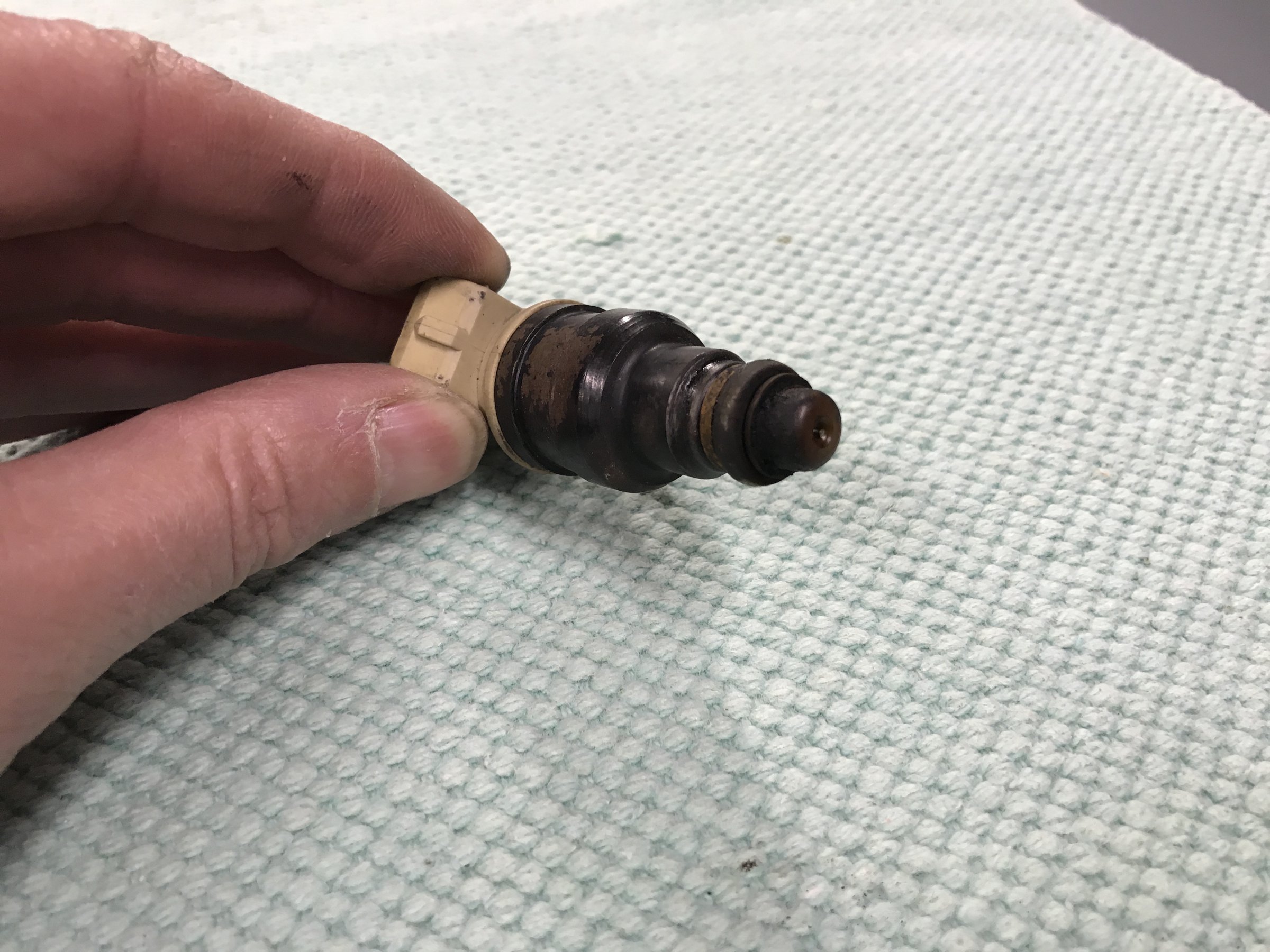

Habe meine gereinigten Einspritzdüsen zurück. :smile:

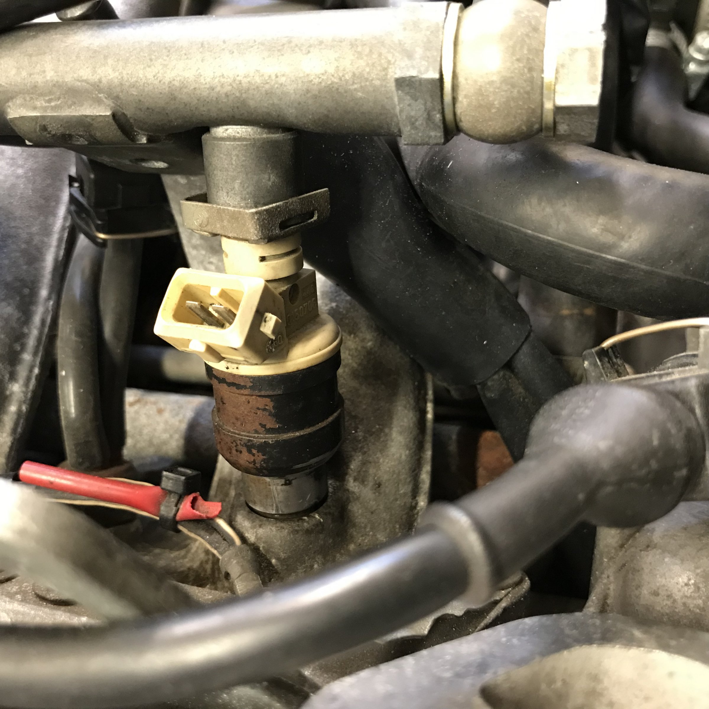

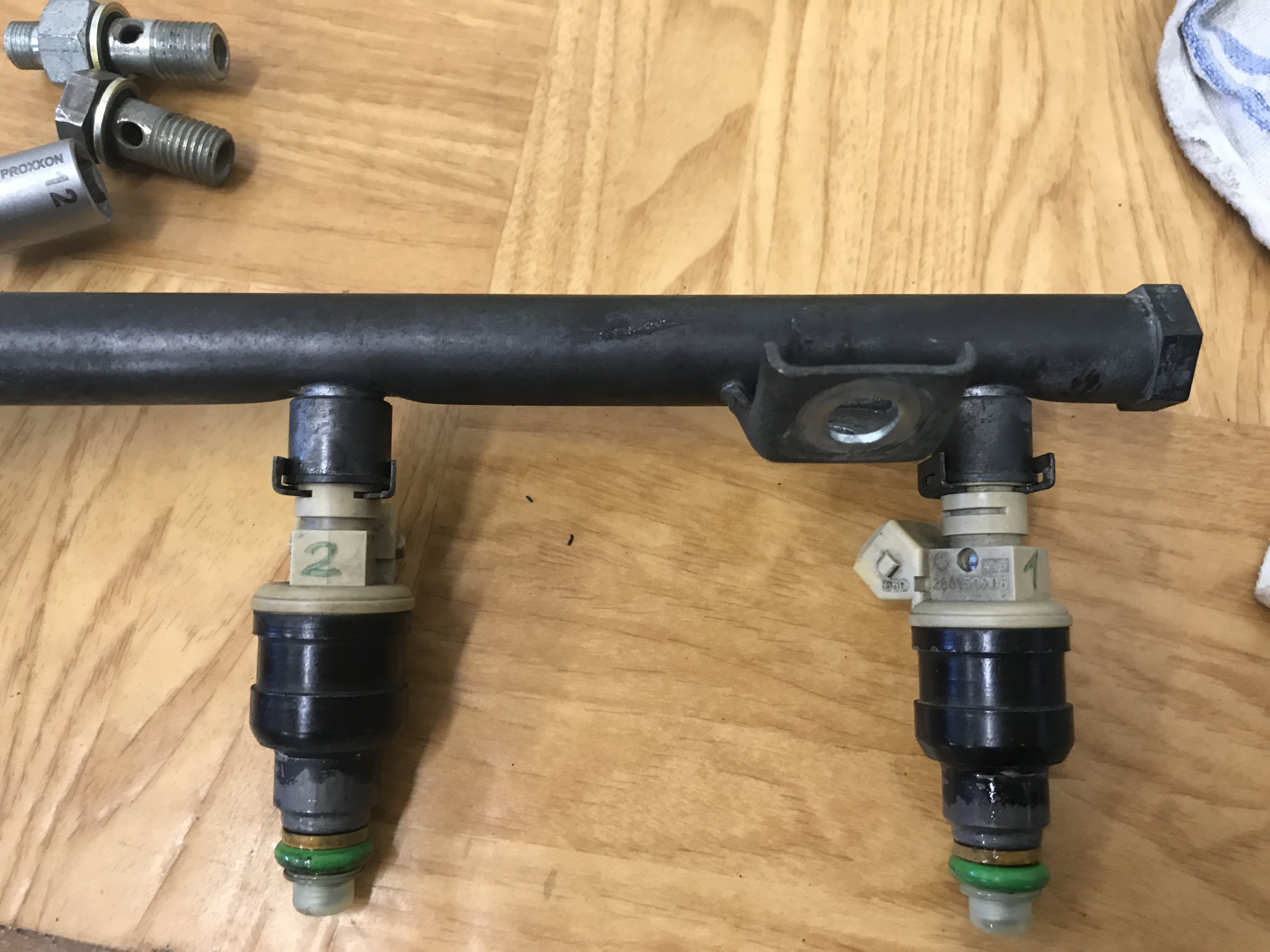

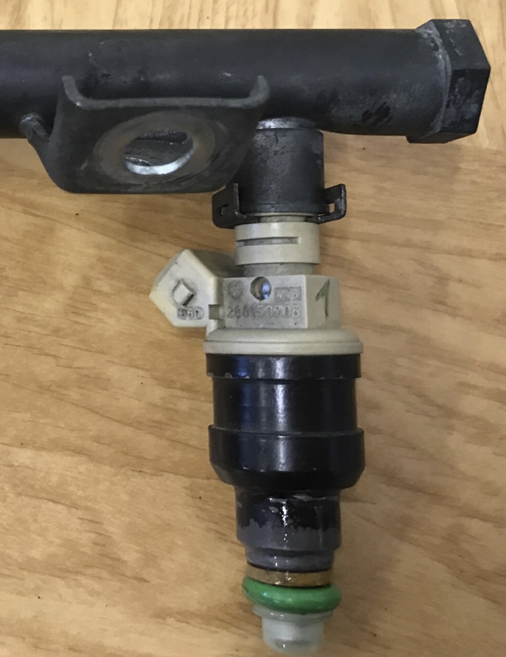

In welche Nut kommt die Sicherungsklammer?
In den unteren (2) oder den oberen Schlitz (1) der Einspritzdüsen?
Im Netz finden sich unterschiedliche Bilder.

Hab den oberen Schlitz gewählt. Dann sitzt die Düse auch gut in der Ansaugbrücke.
Passen die Stecker dann auch noch?
Die Düsen haben eine bestimmte Einbaulage, damit sie auf die Teller der Einlassventile Spritzen.
Wenn nicht ist es blöd.
Bearbeitet von der41kater

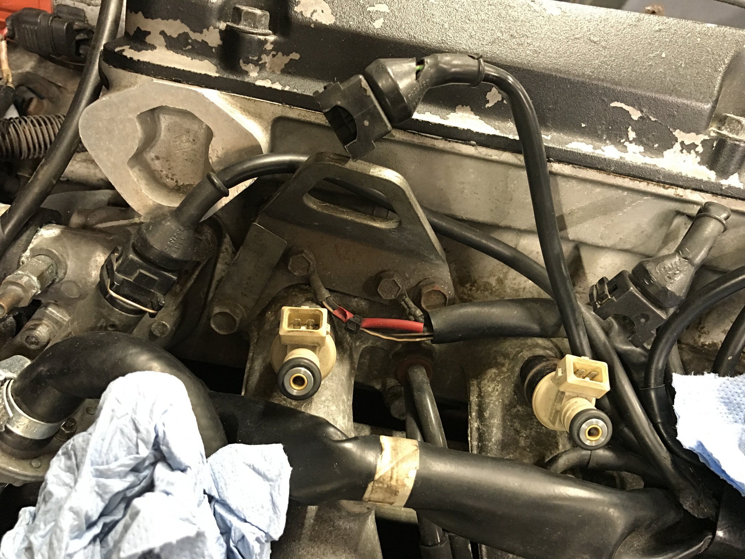

Beim unteren Schlitz sitzen die Düsen nicht tief genug in der Ansaugbrücke. Der Dichtring war noch zu sehen.
Beim oberen Schlitz sieht es dann so aus

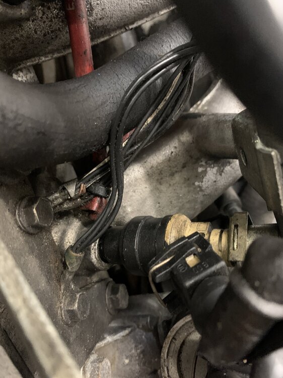

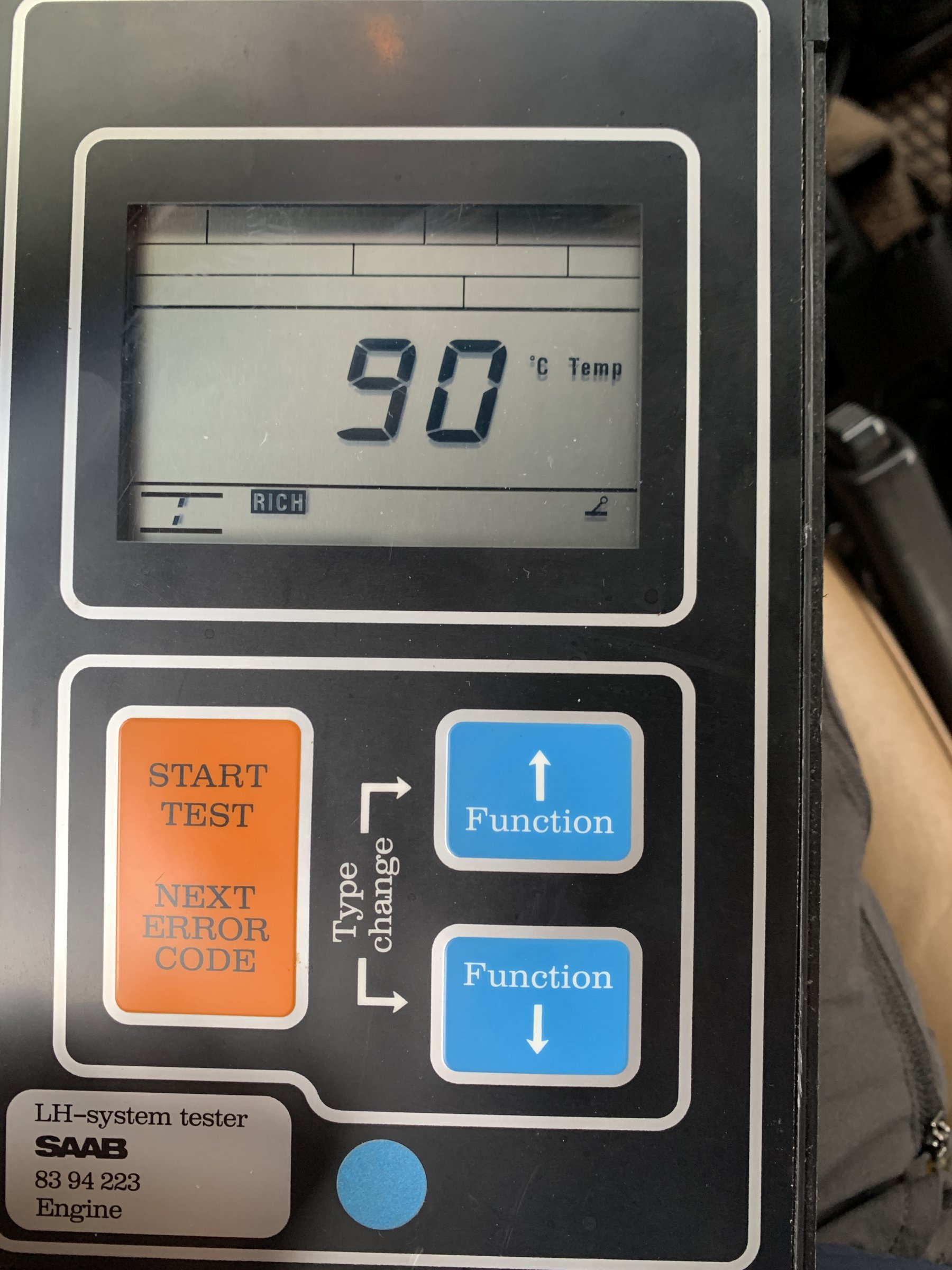

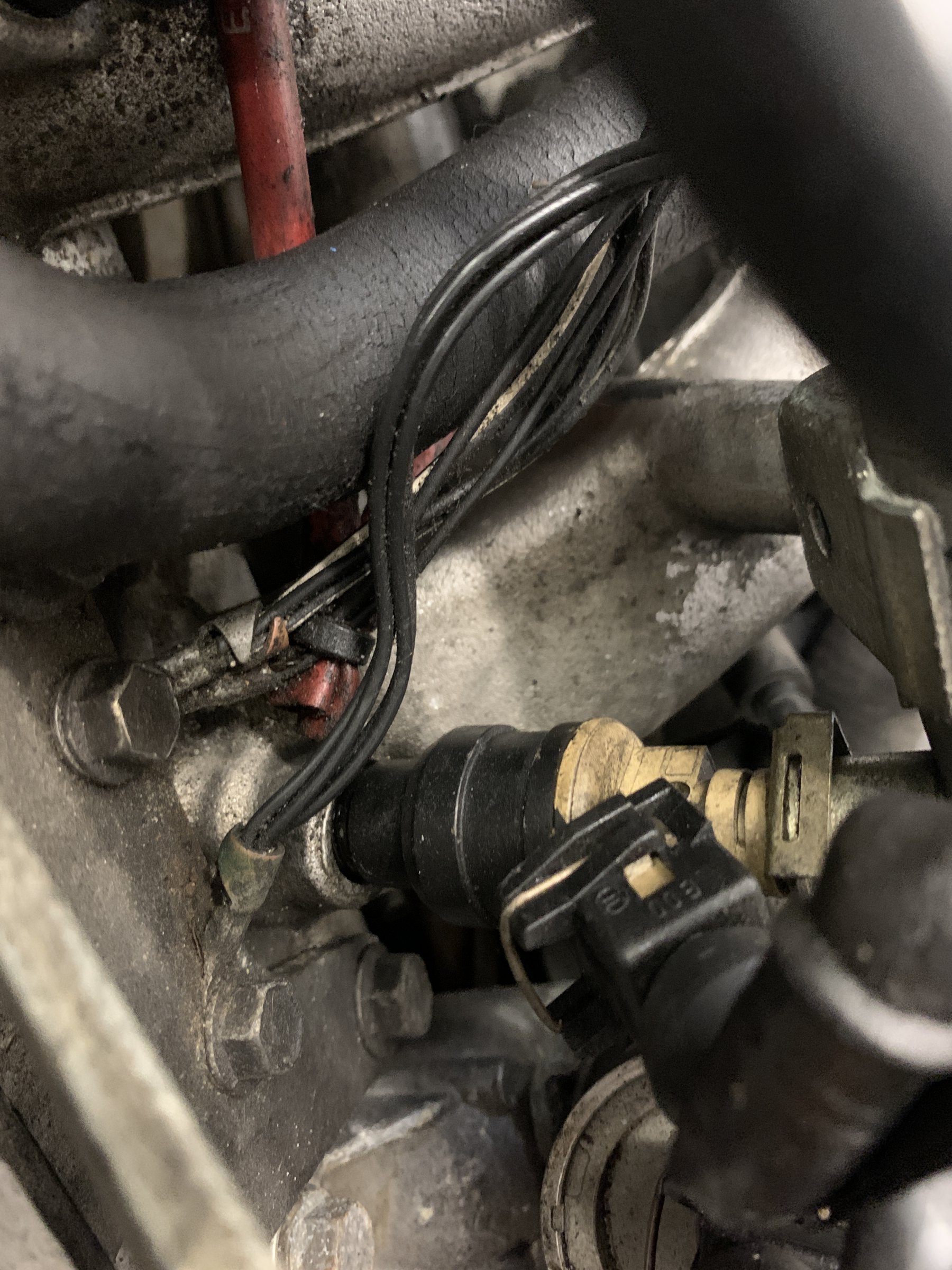

So sieht es bei meinem 89iger Bosch Lh 2.4 aus. Morgen, zusammen mit dem Abgaskrempel, mache ich den Tester für Dich dran. Kann auch ein Video schicken .
[ATTACH=full]198856[/ATTACH]
Bei den Bosch Düsen ist das so richtig.
Daher schrieb ich ja "1", so wie die Düse mit der 1 drauf.
Ahhhhhh. Nun versteh ich die 1.
Video wär Klasse
Video wär Klasse

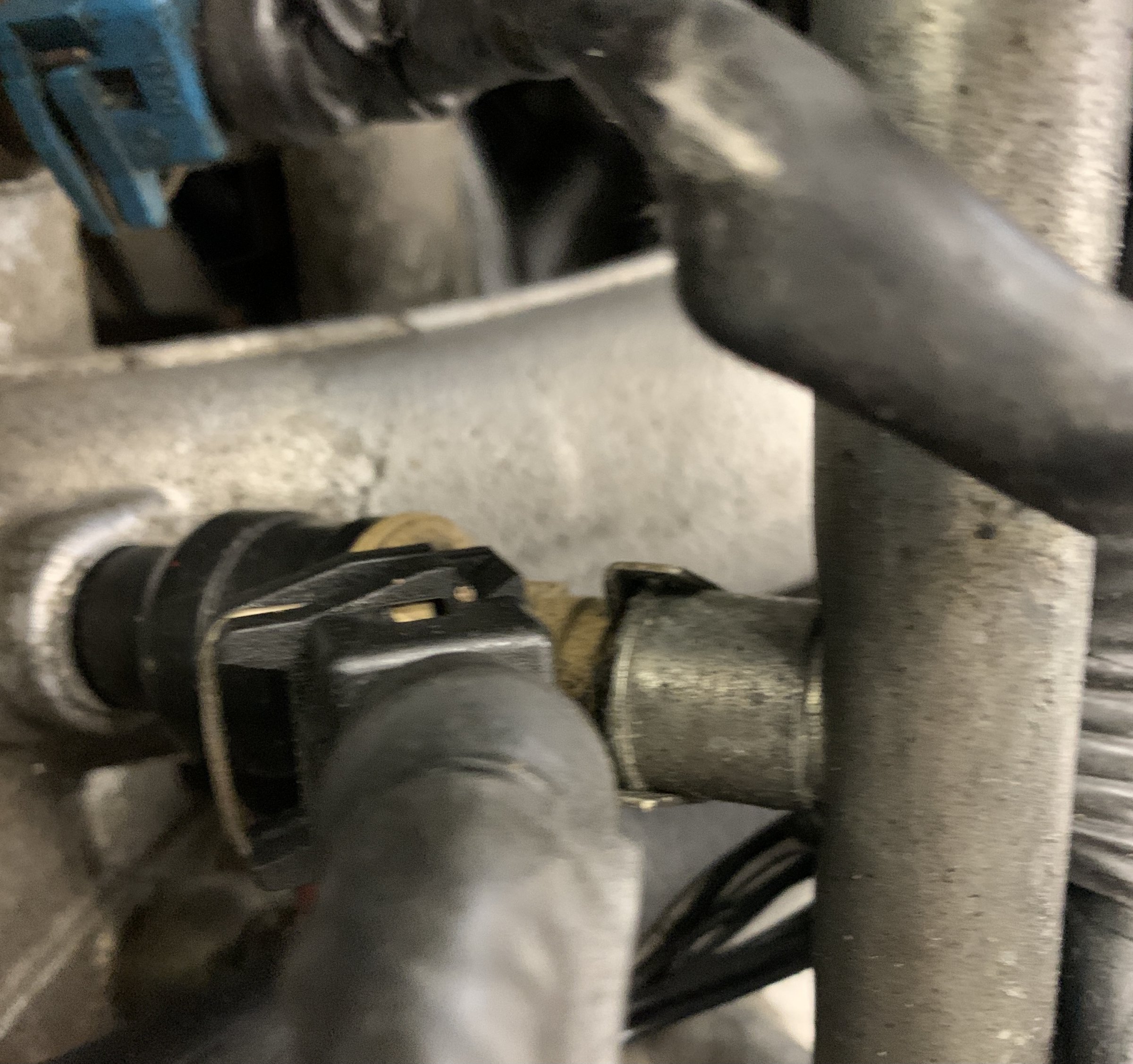

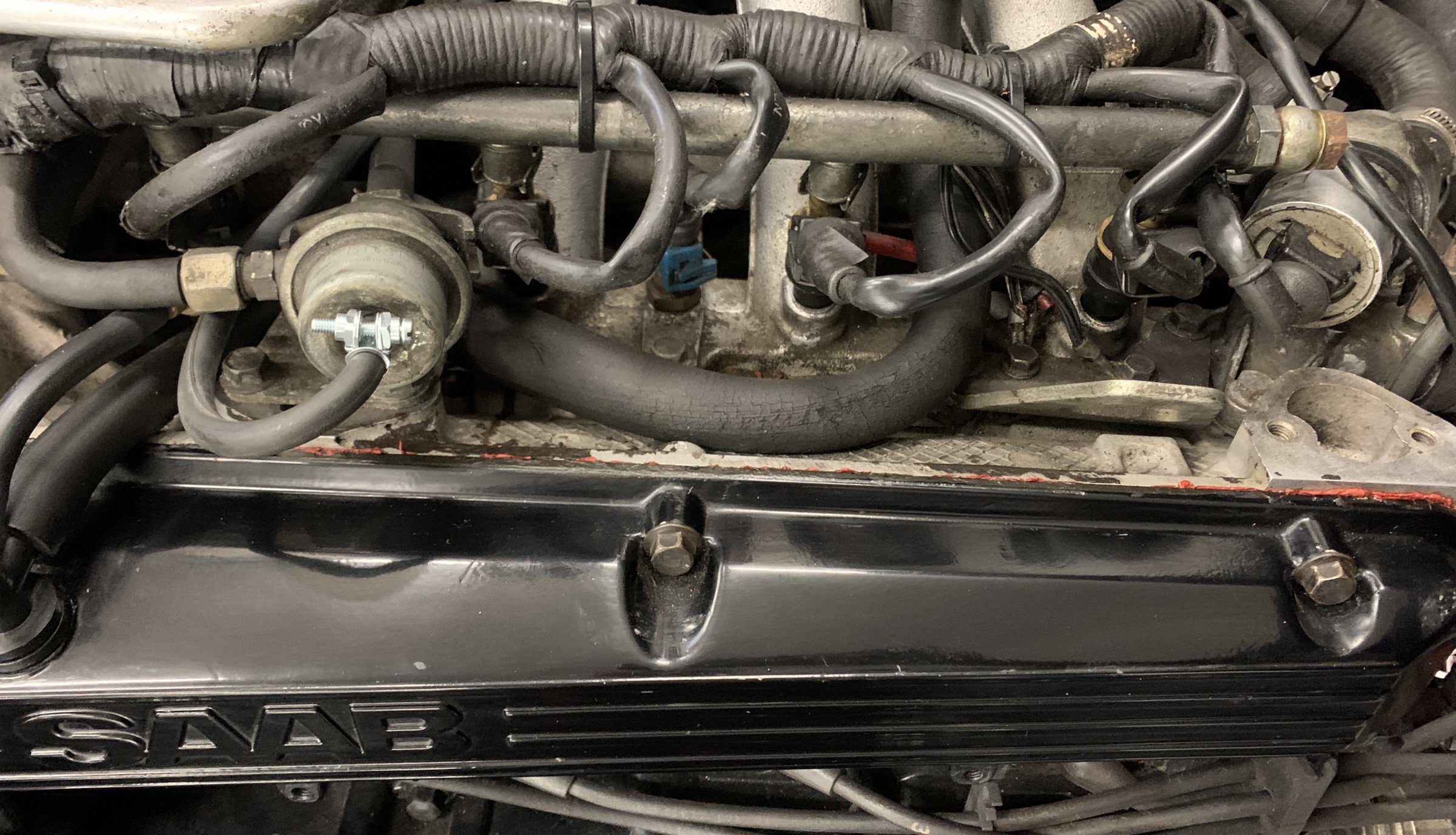

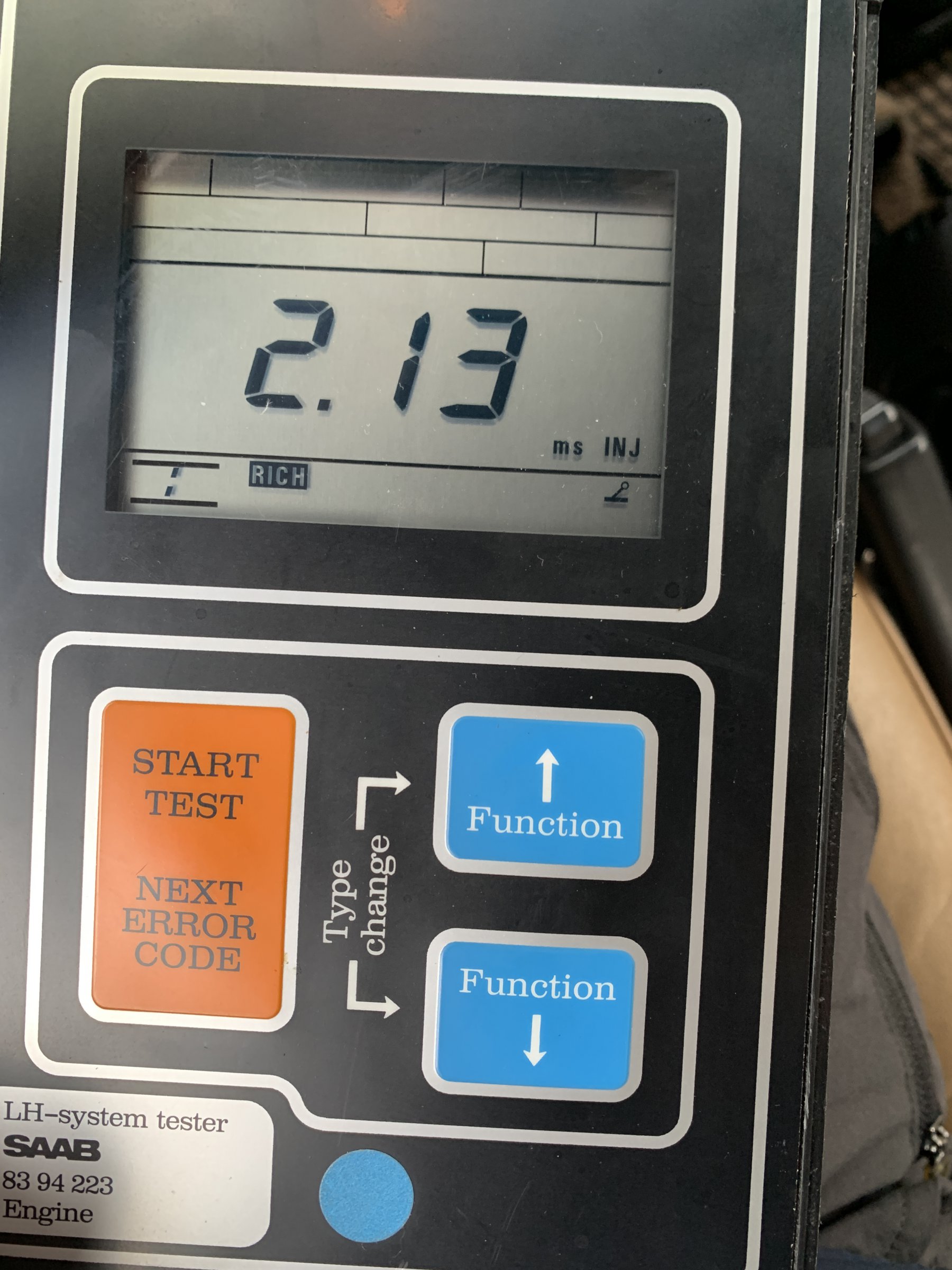

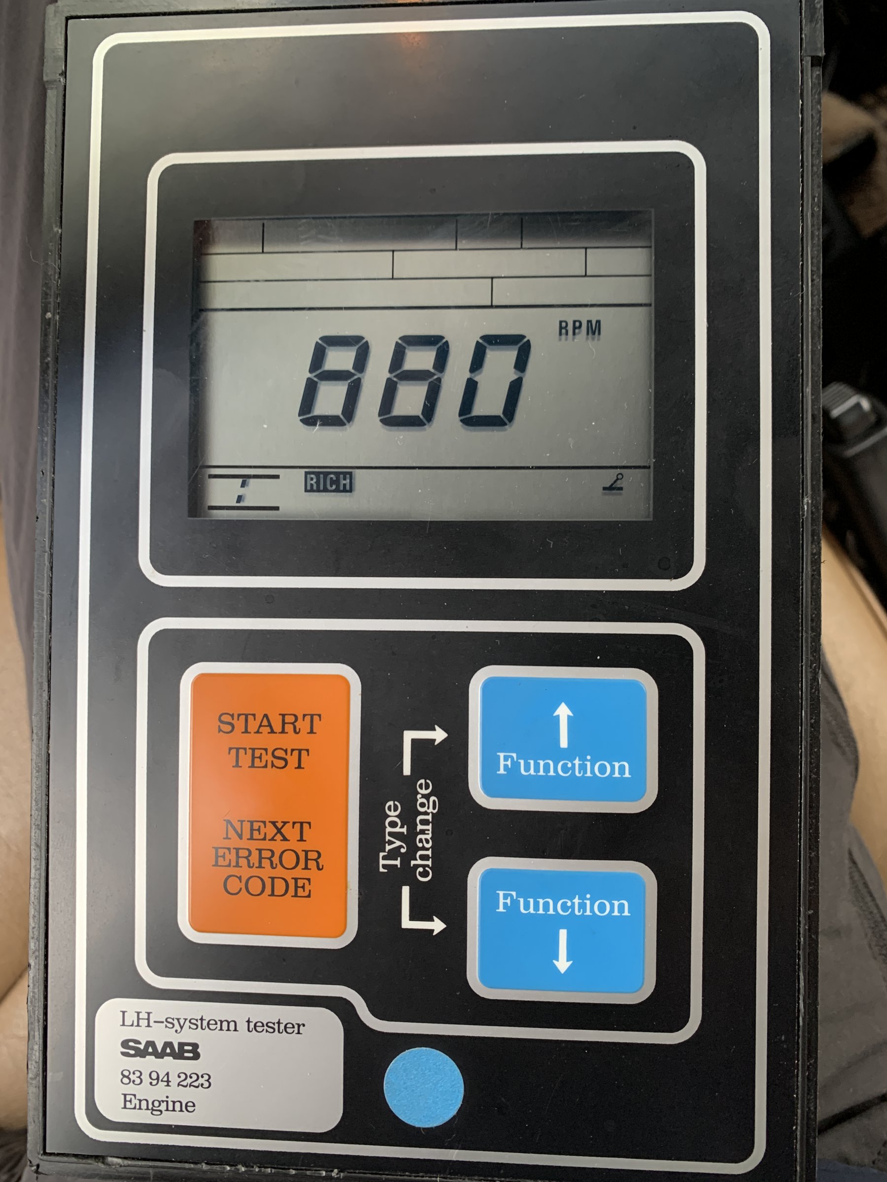

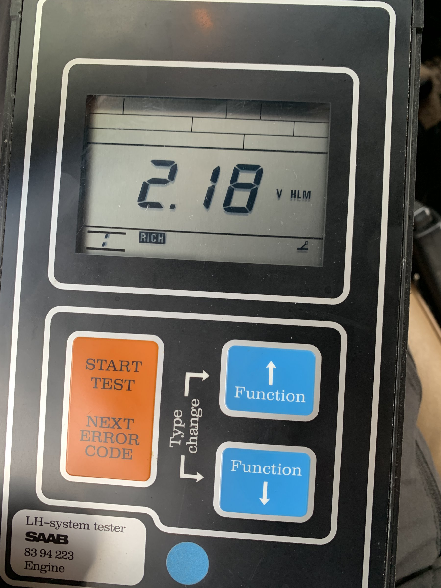

Hier vier Bilder.
Video habe ich auch - aber das bekomme ich nicht hochgeladen. Mir fällt nur Whatsapp ein. Gerne über PN. Hagman
