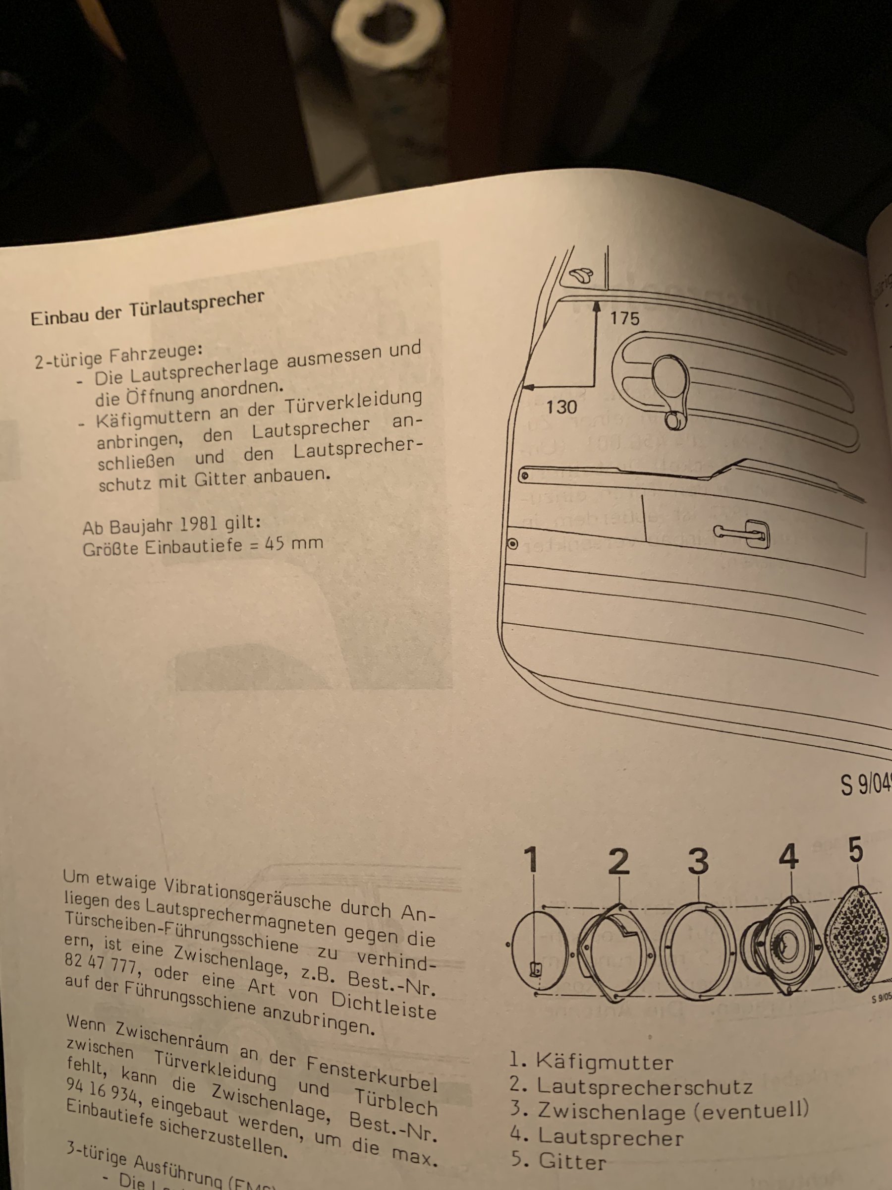

Für die Türen gilt Max Einbautiefe 45mm.
Hutablage kann man ja selber messen, habe ich gerade nicht im Kopf.

Danke dir. Weisst du auch den Durchmesser für die vorderen Türen?
Wenn noch kein Loch drin ist, würde ich in den Türen das kleinste nehmen was verfügbar ist.

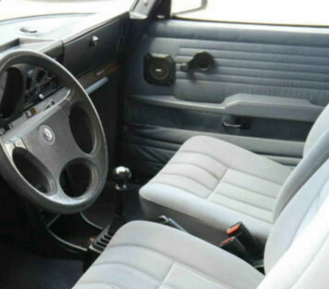

Die Lautsprecher vorne und hinten haben Ø10cm.

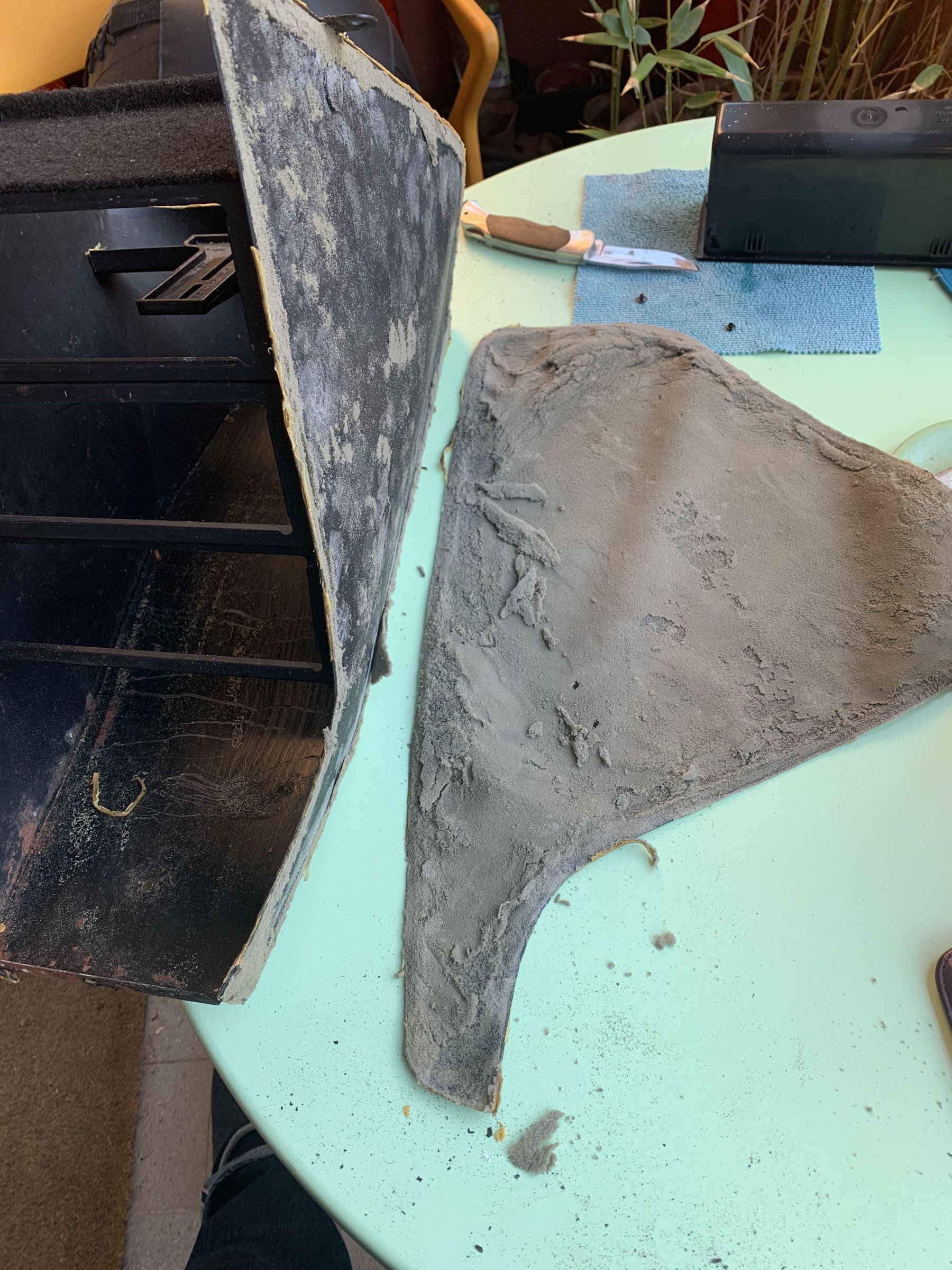

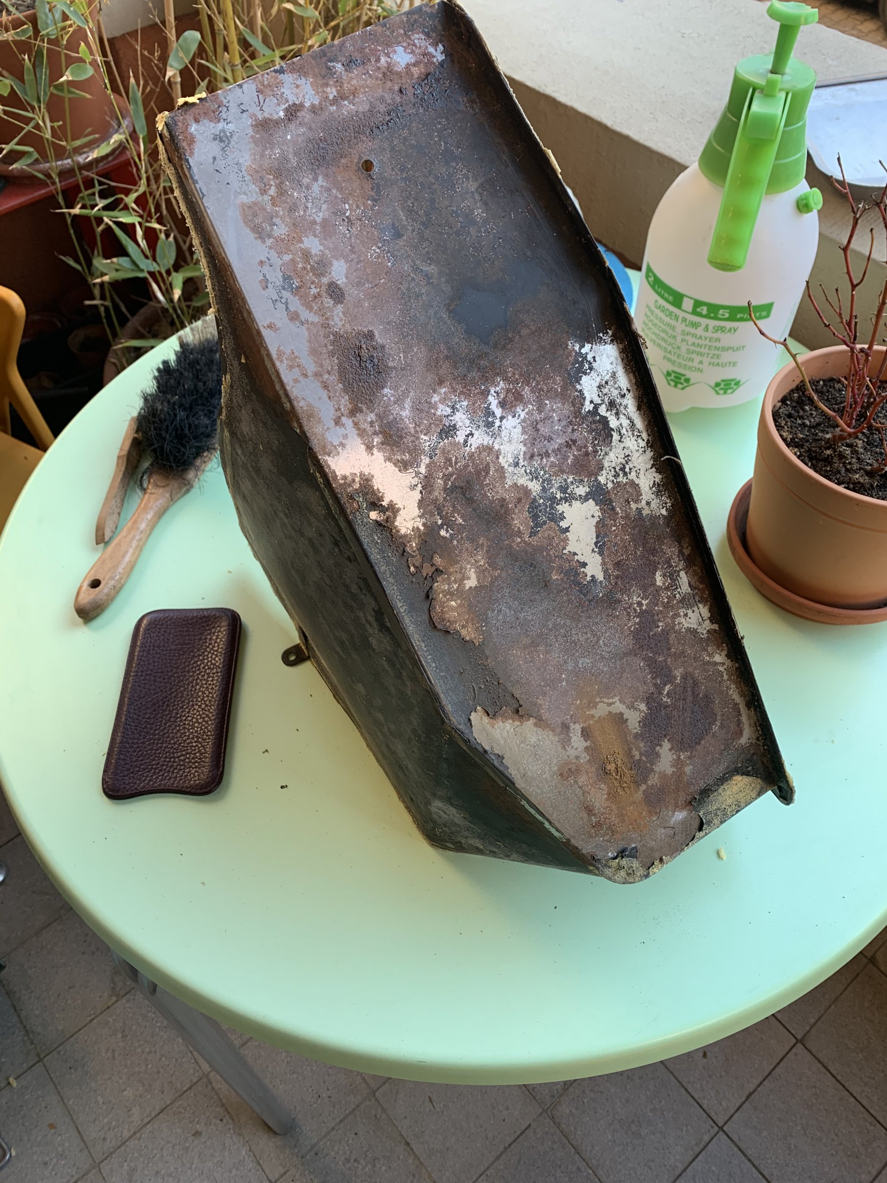

Falls die Mittelkonsole auch vorhanden ist, lohnt ein genauer Blick auch auf dieses Teil.
Das schlechte, es vereint die Probleme von hängendem Dachhimmel und Karroserierost.
E3F4692A-DE94-423D-8ACD-EF6E3A57F9C0.thumb.jpeg.c749d3a4ac338221063ad9b392968742.jpeg B9E6FF0D-7A59-4749-8729-B4A90DECF26E.thumb.jpeg.d2ea56e61fc6fcadc5576d7a18a8a641.jpeg

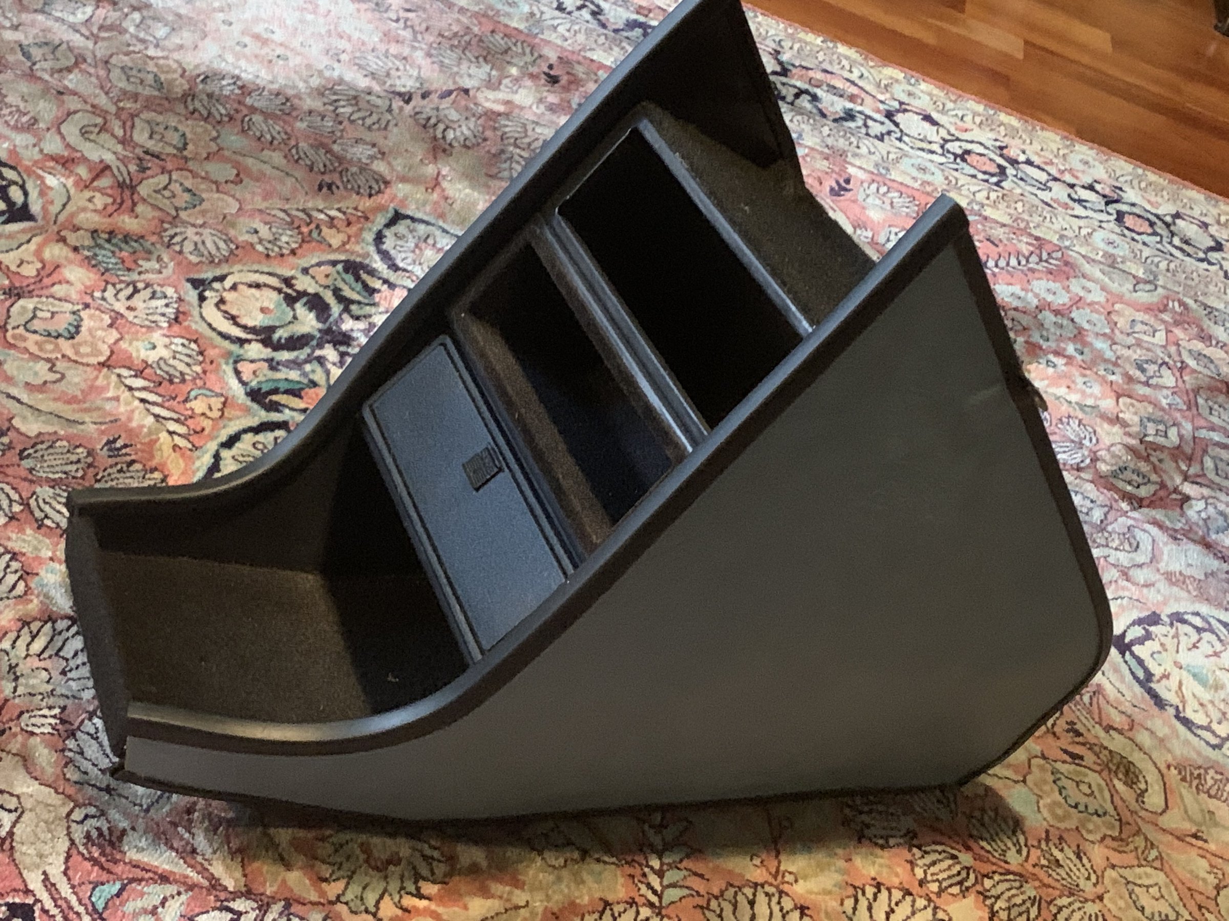

Das gute, man kann Sie neu beziehen und von Verstärker bis Radioanschluß alles darin verstecken.
Verstärker sind kleiner geworden, - Class D.
Da ich meine Mittelkonsole frisch bezogen habe, bin ich heute mal der Frage nachgegangen was man den an aktuellen Geräten dort einbauen kann.
Also mit dem Teil zum Fachhändler und ein paar Verstärker zur Anprobe dort rein gesteckt.
Letztlich viel die Vorauswahl auf einen Mosconi 8 / 12 Dsp Verstärker.
Paßt gut rein und man hat dann auch über ein passendes Modul die Möglichkeit per Bluetooth Musik einzuspeisen.
Am Radio selbst ist also garnichts umzubauen und man sieht von außen auch nichts.
Die Umschaltung von Radio zu respektive Handy gelingt durch ein leichtes anheben der Handylautstärke.
Ich glaube so werde ich’s machen...
