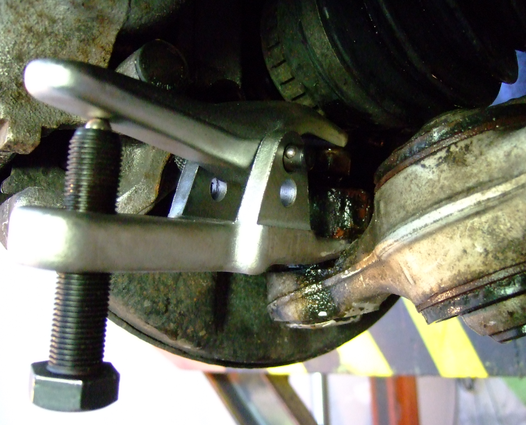

Das Traggelenk ist beim 900II aber nicht ganz einfach zu lösen, weil bei montierter Antriebswelle über dem Bolzen nicht genug Platz für einen (normalen) Ausdrücker bleibt (und die Variante, das Traggelenk gegen den Topf des Gelenks rauszudrücken, sagt mir auch nicht so sehr zu).

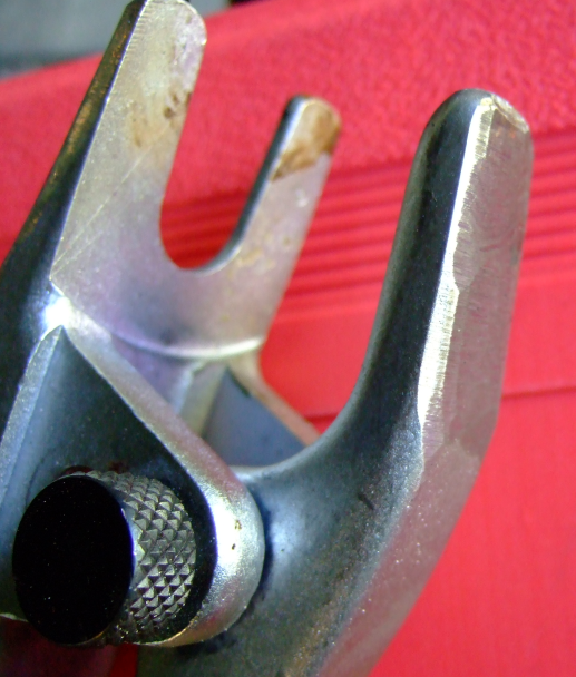

Ich habe mir dafür einen handelsüblichen Ausdrücker so schmal geschliffen, dass er auch bei montierter Welle dazwischen passt - stabil genug ist er trotzdem noch.
Aber da die Welle ja sowieso raus soll, ist es nach Lösen der Zentralmutter ja kein Problem, das Gelenk soweit aus der Nabe zu drücken, dass der Abdrücker sich ansetzen lässt.

Ok, danke für die Bilder. Jetzt ist mir klar, wie der Abzieher anzusetzen ist. Habe das letzte Woche mit der Methode "Mutter gegen den Topf mit der Antriebswelle schrauben" gelöst.
