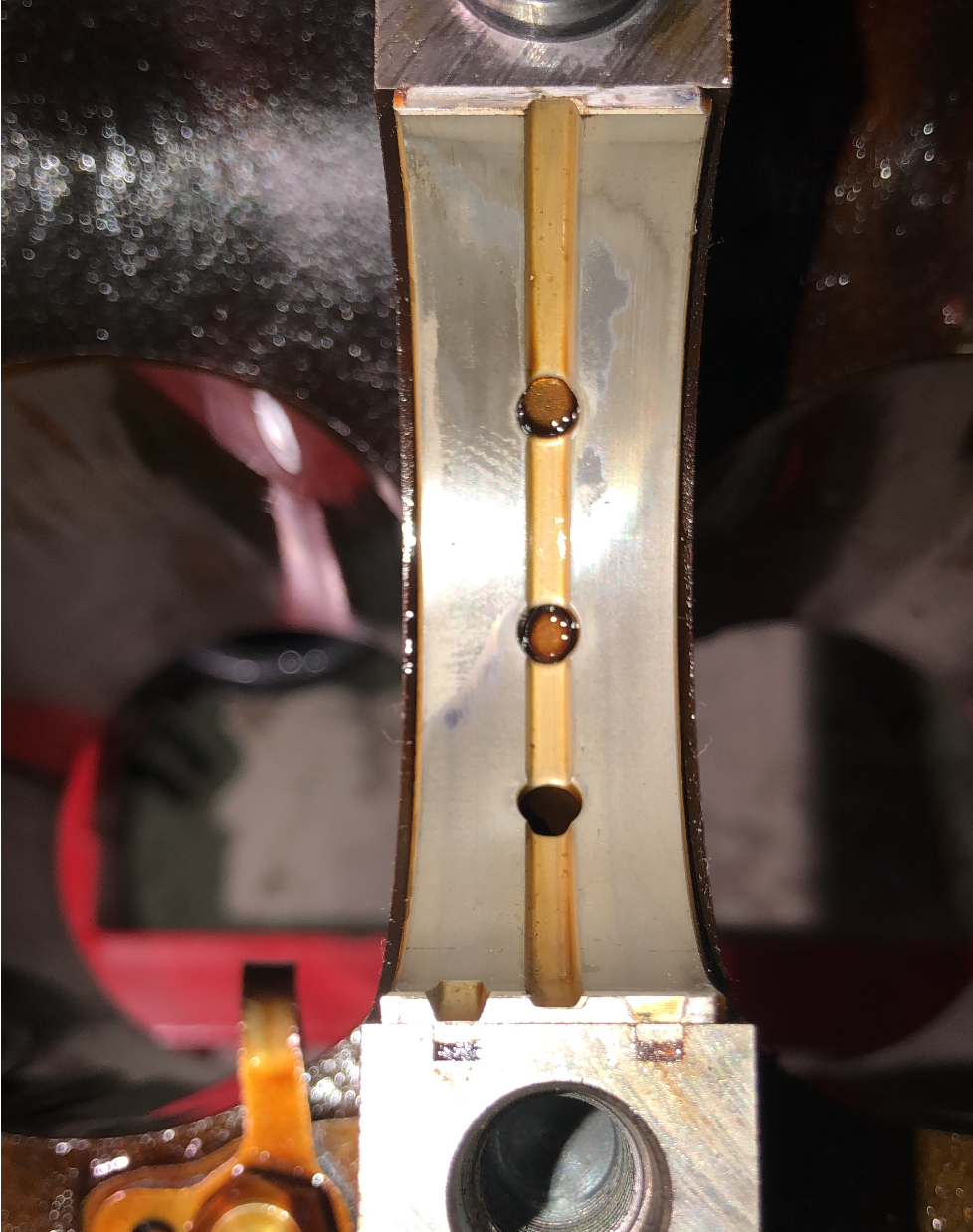

Also:
So sieht ein noch gesundes Pleuellager aus:
Und so eines, dass noch nicht klappert, aber auch nicht mehr gesund ist:
Was darunter an Goldfarbenem MAterial zum Vorschein kommt, kann sich in Form von Krümeln bzw. Splittern ablösen und landet in der Ölwanne.

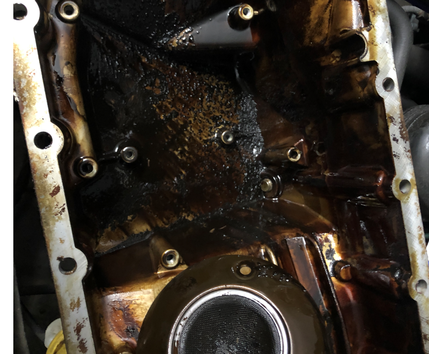

Im gesamten Motor schlagen sich an den äusseren Bauteilen Kohle und Russ nieder, das können an den Wänden des Blocks auch mal 3 mm werden. Das Zeug fällt irgendwann auch wieder ab und landet ebenso in der Ölwanne.
Je älter der Motor, desto mehr.

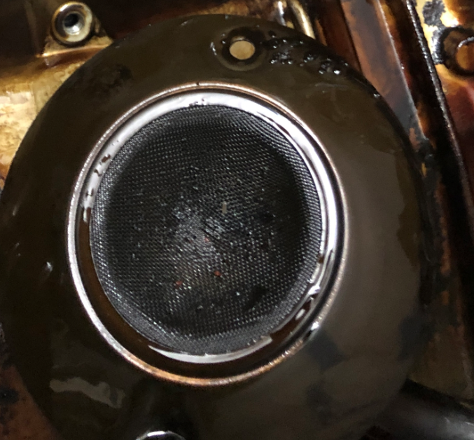

Daher das äusserst hilfreiche Sieb:

Also:
[ATTACH=full]199392[/ATTACH]
[ATTACH=full]199393[/ATTACH]
[ATTACH=full]199395[/ATTACH]
[ATTACH=full]199396[/ATTACH]

Wenn der Motor etliche Zeit ohne Sieb gelaufen hat, dann hat die Ölpumpe die besten Tage gesehen. Denn dort werden dann die Ölkohlebrocken fein zermahlen und auf den Weg in die Öldruckleitungen geschickt. Ölfilter ist dann irgendwann voll und verstopft, und das Öl geht ungefiltert in den Kreislauf. :eek:
Die Lager und Ölbohrungen bedanken sich mit Verschleiß und Verstopfung.

Meine Ferndiagnose:
Ölpumpe verschlissen,Ölfilter verstopft, mangelhafter Öldruck, Hydrostößel laufen ohne Druck und klappern. :cool:
