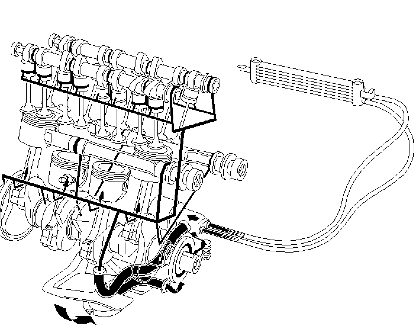

Wenn der Motor etliche Zeit ohne Sieb gelaufen hat, dann hat die Ölpumpe die besten Tage gesehen. Denn dort werden dann die Ölkohlebrocken fein zermahlen und auf den Weg in die Öldruckleitungen geschickt. Ölfilter ist dann irgendwann voll und verstopft, und das Öl geht ungefiltert in den Kreislauf. :eek:
Die Lager und Ölbohrungen bedanken sich mit Verschleiß und Verstopfung.
Motor spülen, mit Diesel im Motoröl, hat man mal in grauer Vorzeit so gemacht. :smile: Bei einem Opel Ascona-B vielleicht noch machbar...(würde ich aber auch dort nicht machen)...aber heute garantiert nicht mehr. :smile:
Meine Ferndiagnose:
Ölpumpe verschlissen,Ölfilter verstopft, mangelhafter Öldruck, Hydrostößel laufen ohne Druck und klappern. :cool:

Ich finde deine Diagnose oder deinen Ansatz echt gut... Das ist auch so mein Gedankengang gewesen das zu wenig Öl im Kopf ankommt...
Frage bekomme ich noch eine neue Ölpumpe mit Sieb für das Auto???
Und wenn die Hydros mit zu wenig Öl laufen soll ich diese nach dem Ölwechsel und erneuern der Pumpe vorsorglich tauschen???

Wenn man das als Hinweis nimmt, passt es dazu, dass sich ein Kohle- oder Schlonzpfropfen in einem der feinen Kanäle zu den Hydrostößeln gelöst hat und diese® nun wieder richtig mit Öl versorgt wird/werden.
