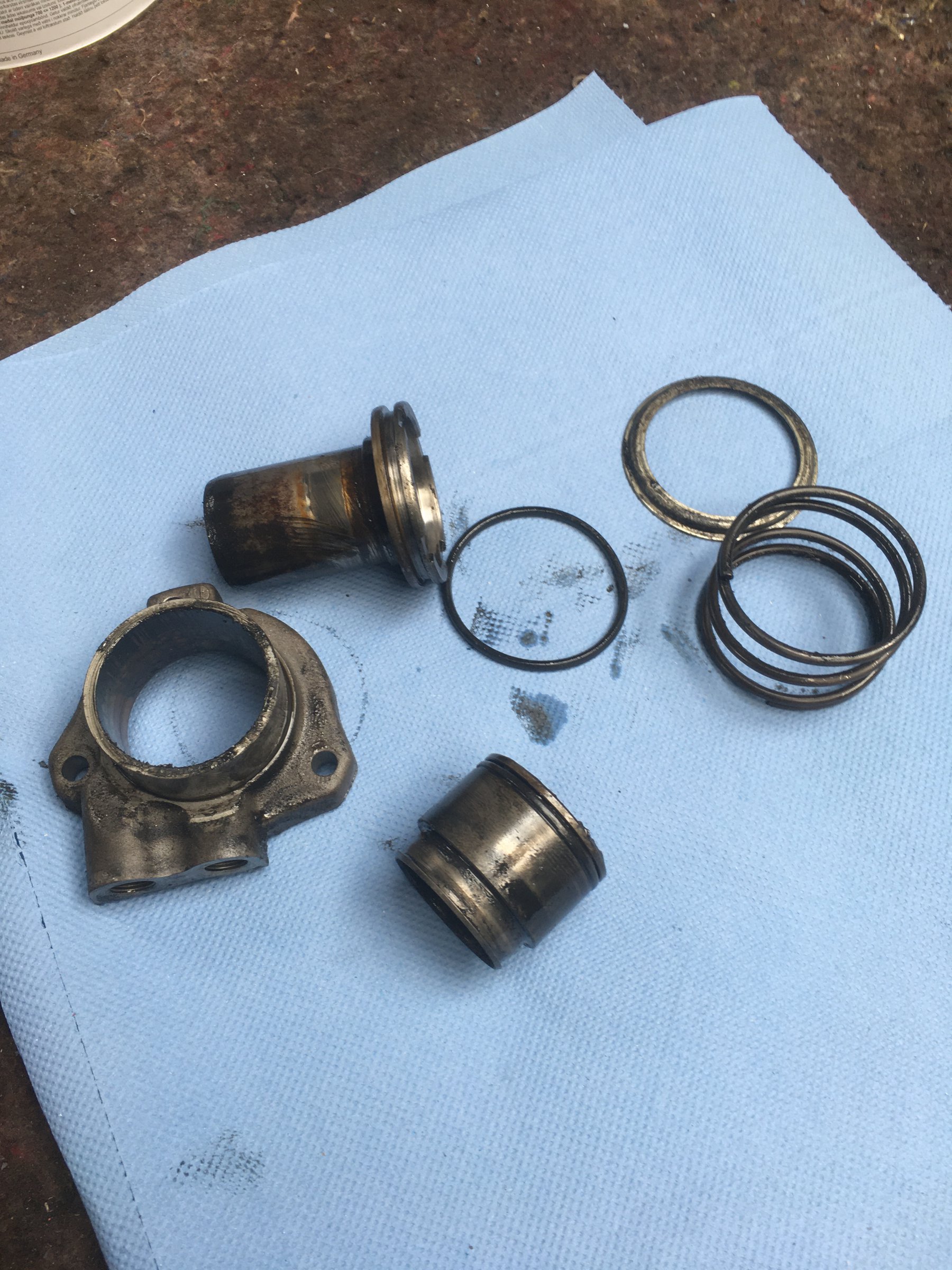

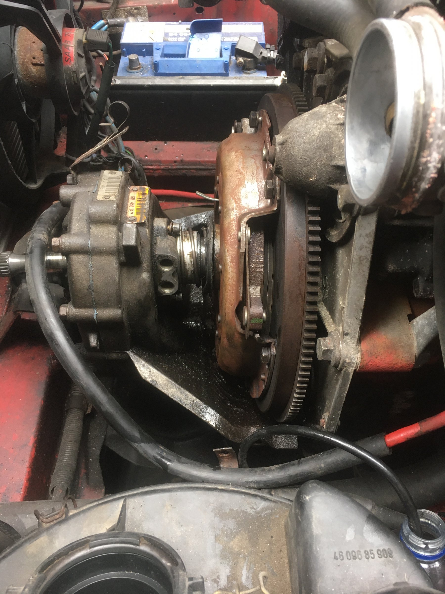

Ich würde jetzt in erster Linie drauf hoffen , dass der Nehmerzylinder nicht in der eingedrückten Position verharrt.
Bei dieser Reparatur war ich z.B. ganz froh , dass sich der Nehmer nach etwas hin und her doch noch zurückdrücken liess.
Auch hier lag die Reparatur der Kupplung (noch in Schweden) nur ein paar Jahre zurück.
Trotzdem waren die Ringe Matsch.
Die Sosse lief übrigens nicht in Strömen heraus, aber die Kupplungsumgebung war vollkommen schmierig.

Ich habe den alten aufgemacht, der Kolben hat tiefe riefen hinter der primär und vor der Sekundärdichtung.
Da jetzt der Abrieb irgendwo sein wird, werde ich die Leitung und auch den Nehmer ersetzen wollen.
Man ließt ja immer, lieber den alten Zylinder neu dichten ist dem immer noch so?
Würde ich so lassen. Wenn du willst spüle mit neuer Kupplungsflüssigkeit rückwärts durch
