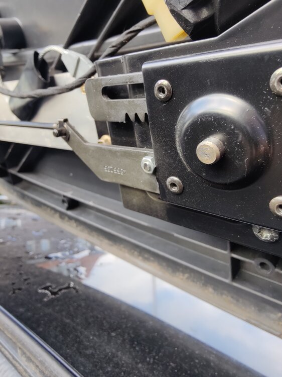

[mention=585]bantansai[/mention]:
Ja, das war ja auch mein Gedanke - auf dem Bild kann man das aber nicht sicher erkennen, ob die Lasche schon auf Anschlag liegt. Wenn das Verdeck vorne verriegelt ist, zieht es den unverriegelten 5. Spriegel auch wieder etwas hoch...

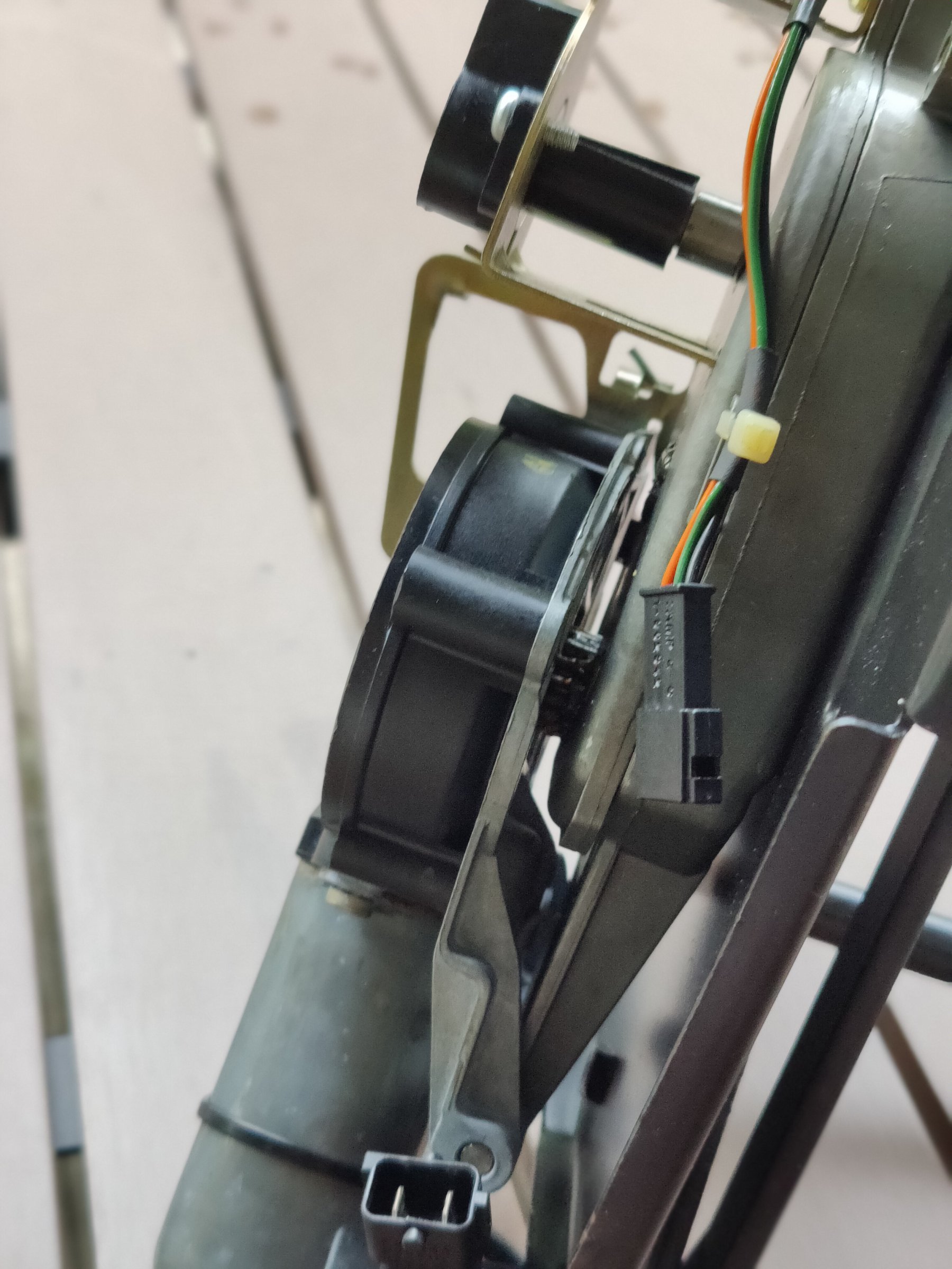

Hm, dem Foto nach habe ich überlegt, ob der Motor wirklich richtig eingerastet ist - denn wenn der messingfarbene Arretierungsbügel nicht komplett eingerastet ist, ..uss die Kante des Motors in den markierten Schlitz des Haltebügels einrasten - das ist auf diesem Foto von der Reparatur ganz gut erkennbar:
[ATTACH=full]199996[/ATTACH]
Er war eingerastet, wenn man das noch so nennen kann. er war halt eingerastet aber das Ritzel überhaupt nicht mehr im Eingriff. Mit der Vermutung der falschen Programmierung lagst Du absolut richtig.

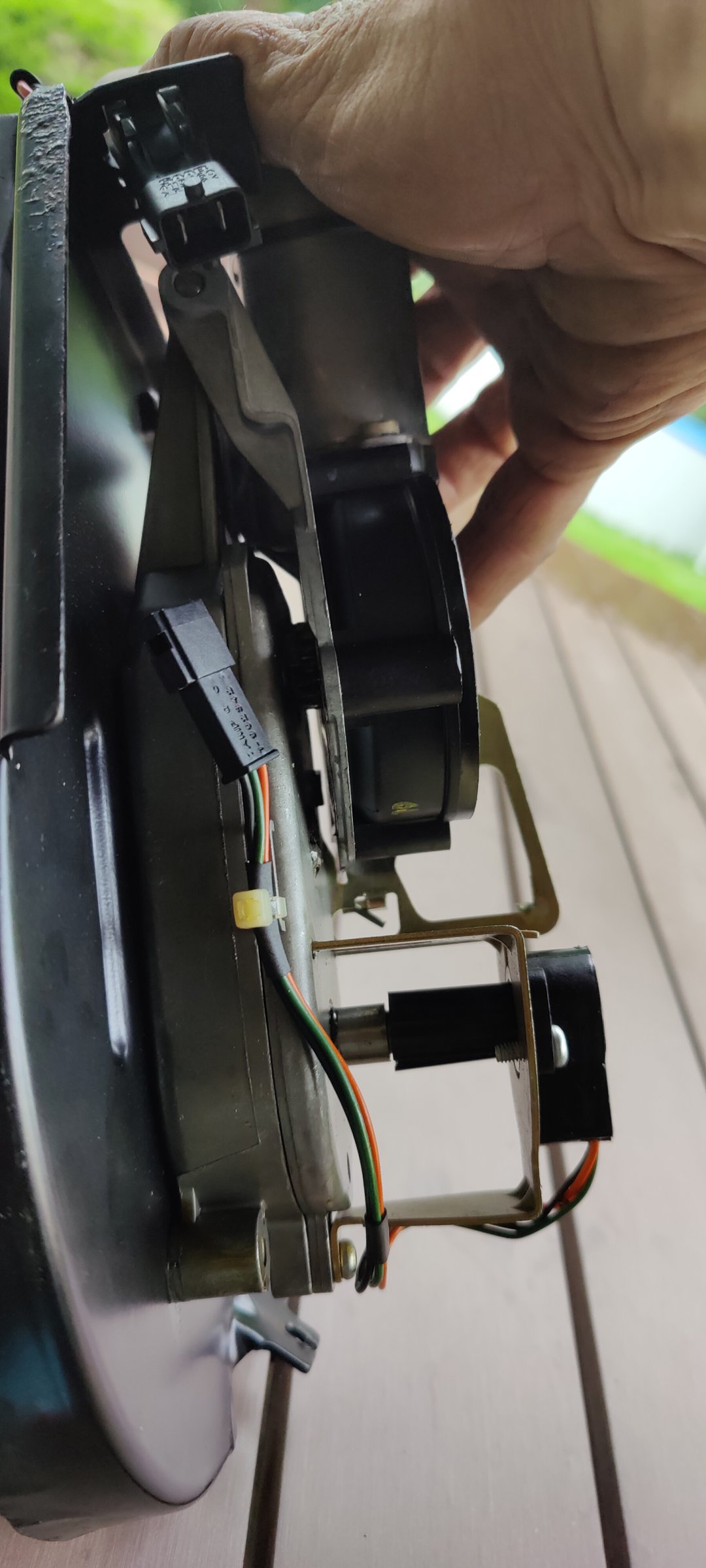

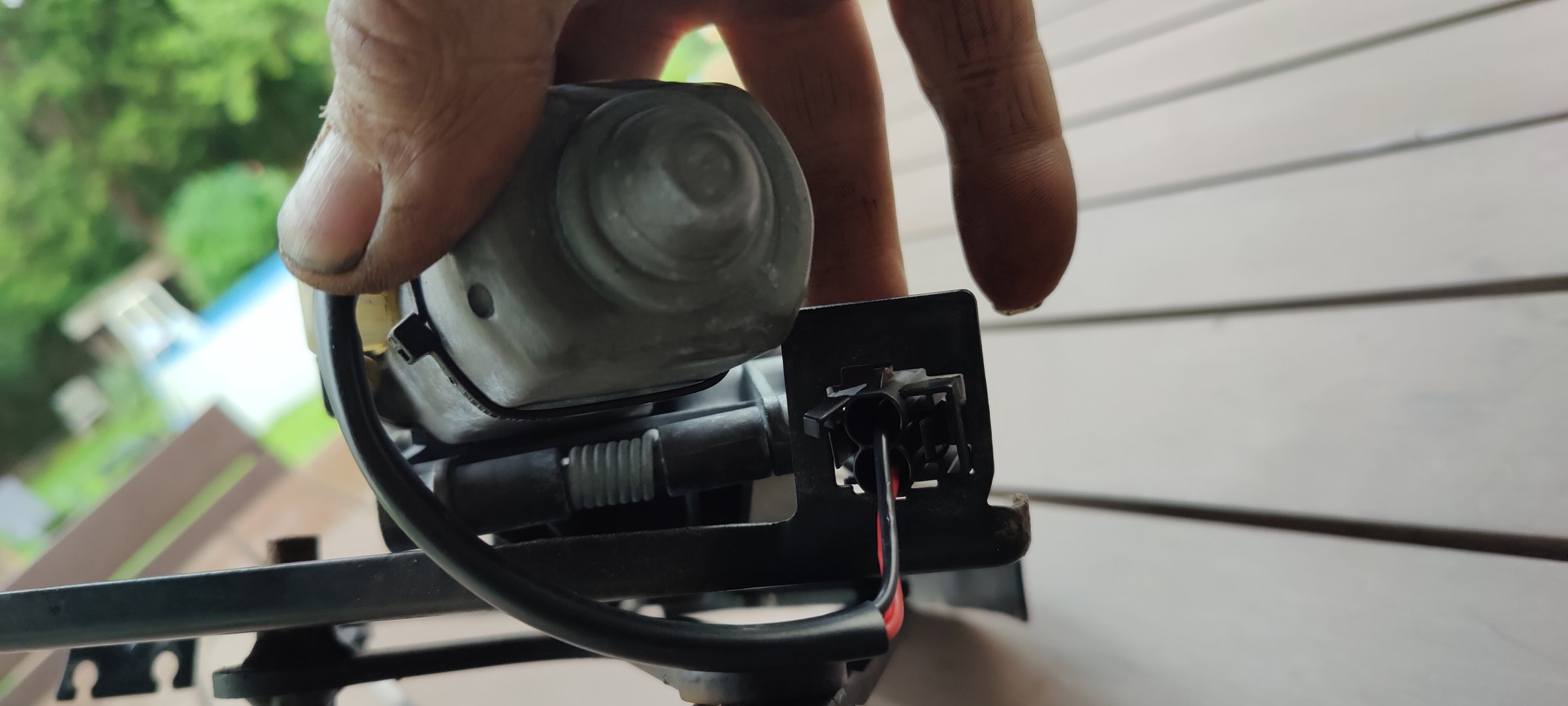

so sieht der Motor ausgebaut aus:
IMG_20210604_181740_Bokeh.thumb.jpg.76d6a026c91568dd5294c8f11f41a870.jpgIMG_20210604_183514.thumb.jpg.e32532c7d4d4dffcc6aa3be8f20115e7.jpgIMG_20210604_183540.thumb.jpg.a4932f7e85cac4842a7e79f880ca86b1.jpg
brauchbarer Ersatz war vorbereitet.
