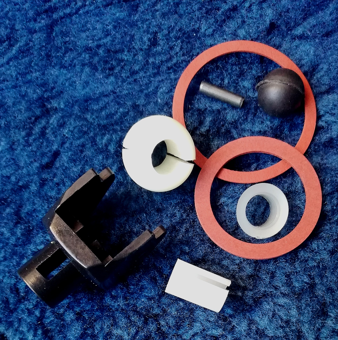

Das ist der Rep- Satz den Du wahrscheinlich brauchst.
Genau das meinte ich. :top:

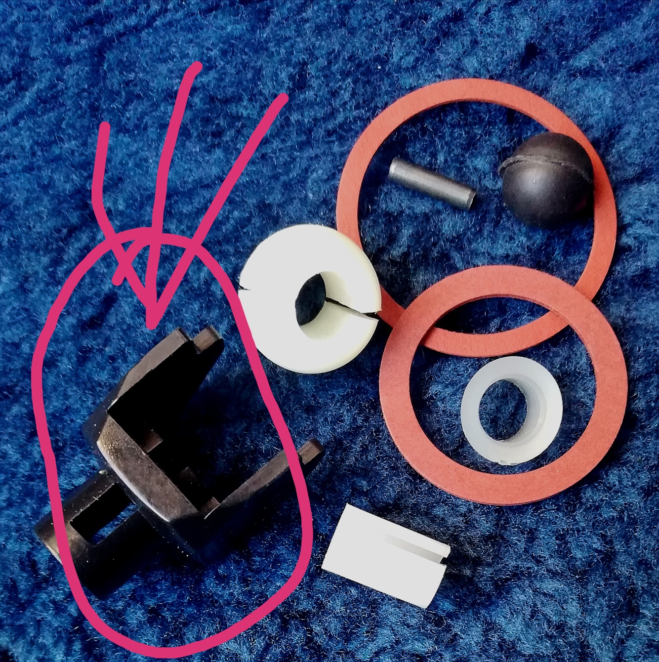

Die Kugel habe ich bei Onno nicht gedunden. Nur dieses auf dem Foto vom Meki schwarze Plastik Stück.
Ggf. einfach mal nachfragen.
Bei mir war damals nur diese Gabel gebrochen, dieses schwarze Ding. Vielleicht reicht es auch nur das neu zu machen. Müsste man halt mal rein schauen, was genau kaputt ist.

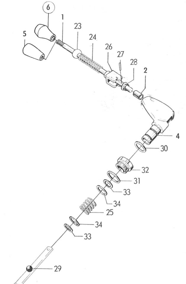

Hier im Bild
der schwarzer Kasten ist die 26. Er umgreift die Schaltstange.
Ah ja danke!
Ich glaube, ich habe bisher den Sicherungsstift ( 27 ) übersehen. Werde ich mir morgen nochmal genauer anschauen.
