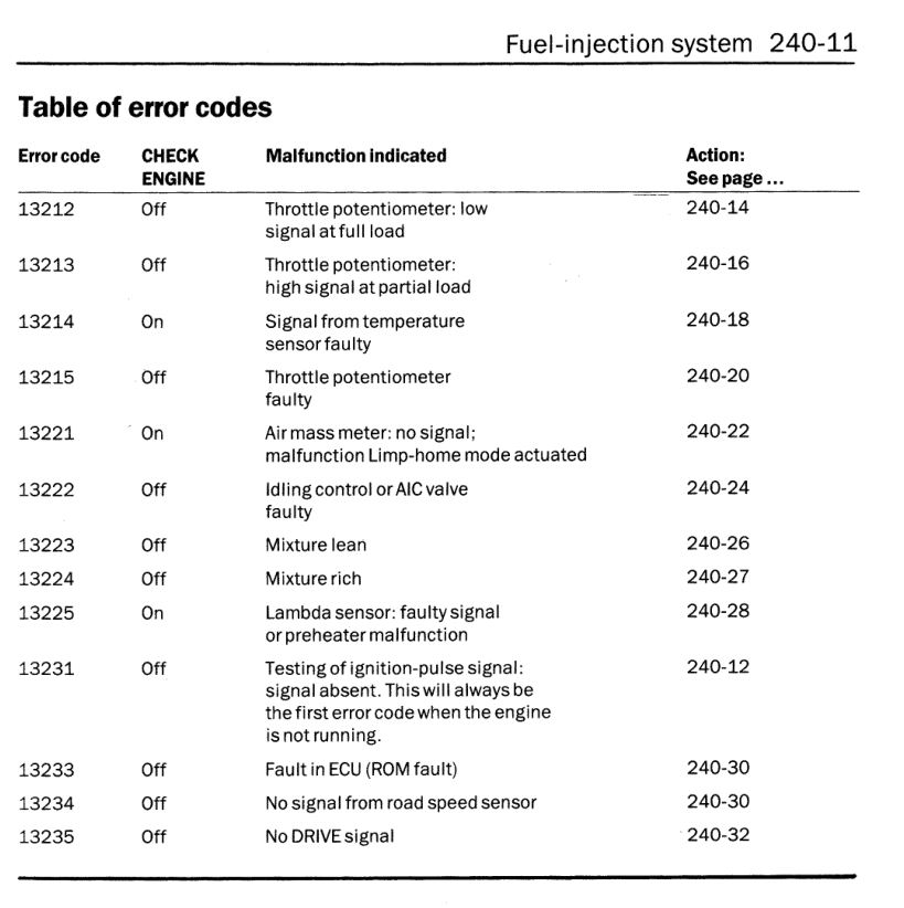

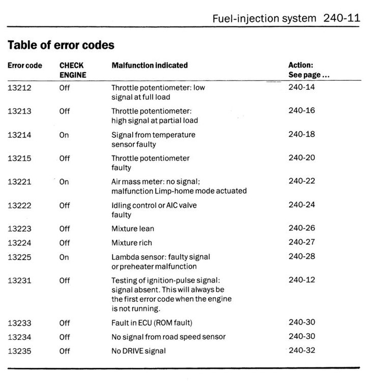

Bei meinen 900ern war es zu 95% die Lambdasonde die ein CE verursachte. Und nach der Fehlerbeschreibung habe ich diese stark in Verdacht. Bei der Lucas sind nur 3 Fehler die ein CE verursachen: Temeratursensor, LMM oder Lambdasonde.
[mention=3824]Stegi[/mention]: klaus hat hier https://www.saab-cars.de/threads/bis-dass-der-tuev.75527/page-5 die Vorgehensweise beschrieben. Bei der Lucas ist der Stecker allerdings rechts vorne beim Lufteinlass der Lüftung, ist ein einzelner Kontakt der frei herumbaumelt. Hier die Fehlercodes:
