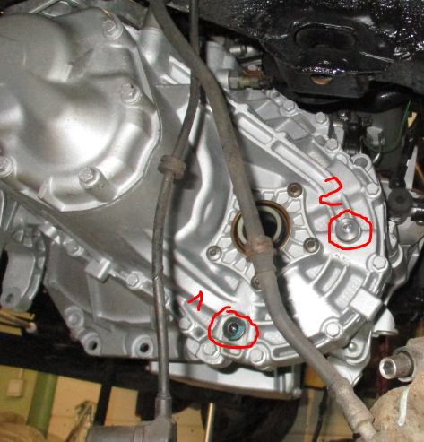

Hie sind die Ablass- (1) und Kontrollschraube (2) erkennbar:

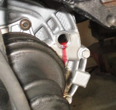

So soll es dann aussehen:
Wenn du diese Schraube rausschraubst und es kommt noch etwas Öl, dann könntest du alles so belassen, wenn es keinen Probleme mit dem Getriebe gibt - ich denke, aber, dass bei den Laufleistungen unserer Autos auch das Schaltgetriebeöl sein Lebensalter erreicht hat und gewechselt werden sollte.

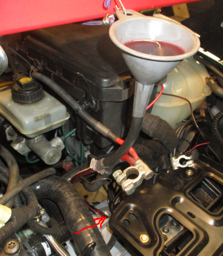

Die Füllschraube ist auf dem Getriebe von oben mit Kippverlängerung gut erreichbar, zum Einfüllen am besten einen längeren Schlauch an einem Trichter verwenden:
Genau so wie patapaya sagt.
