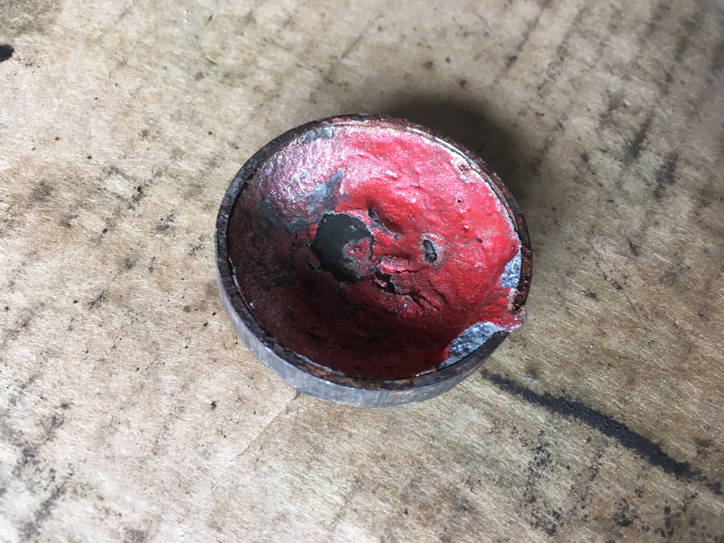

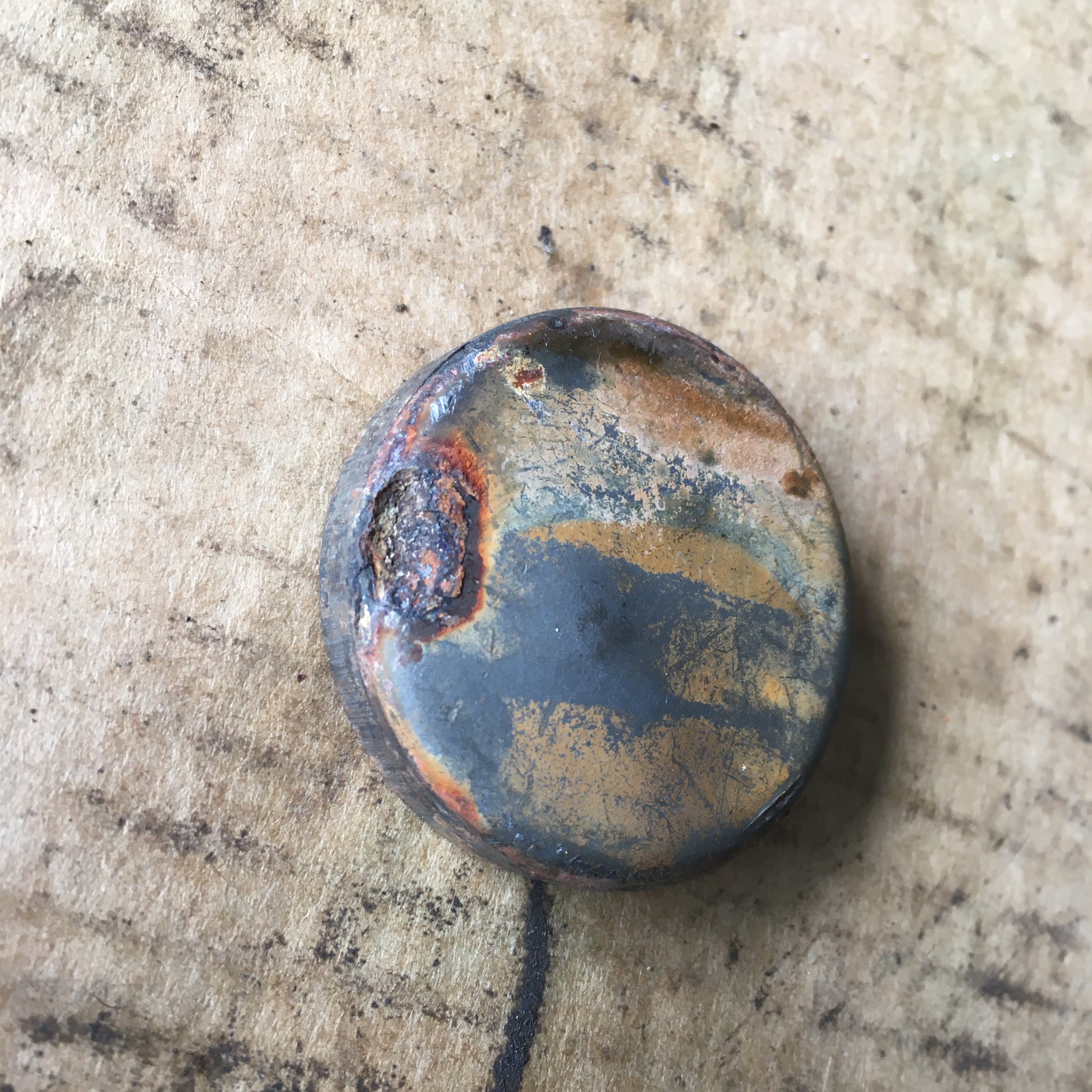

10 km? Keiner. Es sei denn, die 10 km waren auf dem Nürburgring.
Blau angelaufene Lagerstellen sieht man von aussen nicht.
Tja Klaus der Vorschlag mir eine Gewisse Garantie einzuräumen ist noch in Verhandlung.
Dachte es wäre fair wenn sich die Werkstatt an der Reparatur zum Großteil beteiligt wenn in den nächsten 10 - 20 tkm ein unerwarteter Schaden kommt. Ggf. werde ich über die KFZ Innung eine Schlichtung herbeiführen.
Beweissicherung? Spätere Beweisführung? Eindeutiger Nachweis der Schadensursache?
Bin gespannt, vielleicht lernen wir hier alle noch was :smile:
Ich möchte bloß das es fair abgehandelt wird und ich später nicht das Nachsehen habe. Die Werkstatt ist nicht schlecht aber es braucht halt auch eine Lernkurve mit unseren exotischen Fahrzeugen. Den Ölstand aber nicht zu prüfen ist ein fahrlässiger doofer Fehler, und dann muss man auch etwas kooperieren.
KFZ Innung ist mit der Bitte zur Schlichtung angeschrieben, und ich werde dann sehen.
Zum Glück habe ich für die Sache auch einen Zeugen.
Obgleich ich eigentlich denke das vermutlich wie Du auch schon geschrieben hast nichts passiert ist.
Der einer technisch einwandfreien Klärung entgegenstehe Aufwand ist überhaupt nich zu fassen. Die Beweissicherung des Ausgangszustands fehlt schon mal. Dann gibt es keinerlei Normierung zu Verschleiss und zur Ermüdung jedes einzelnen Zahnrades und Lagers ind diesem Getriebe. Wie sollte da was bemessen und zugeordnet werden?
Wie oft müsste das Getriebe dafür zerlegt und geröngt etc. werden?
Allein, kannst Du belegent, ab wann genau nur noch 0,5 l Öl in dem Getriebe waren? Hattest Du das vorher geprüft und gerichtsfest dokumentiert?
Du kannst durchaus davon ausgehen, dass die 10 km Testfahrt nicht die Todesursache des Getriebes sein werden. Die 400 bis 600° C um blau anzulaufen dürfte da kein Lager erreicht haben. Es war ja nicht ungeschmiert und die werden mit dem kalten Motor auch keinen 10km Vollgastest quer durch die Stadt gemacht haben.

Ein mit Metallspachtel "reparierter" Froststopfen eines im Allgäu "grundüberholten" 900TU16-Motors.
Immerhin noch zusätzlich lackiert.
Die weiteren Arbeiten sahen entsprechend aus.
