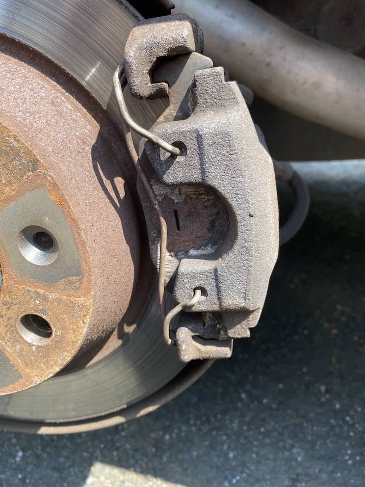

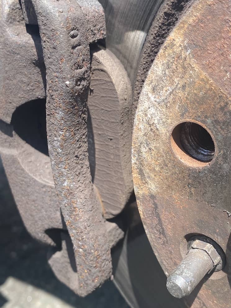

Achso, falls das spannend ist, vorn Bremssystem Girling, hinten ATE glaub ich .. Bilder anbei ..
IMG_1107.thumb.jpg.01005a1771d312ac382541d96e4f3db9.jpg IMG_1108.thumb.jpg.ac5c7ad4113a242c1f4177cf8c27479b.jpg
Sprichst du von den vorderen oder hinteren Sätteln?
LEIDER - sowohl als auch .. ließen sich weder vorn noch hinten zurückdrücken .. Vorn fehlte etwa 1cm, so bekomme ich Scheibe und Belege nicht dazwischen :bebored:

Die hinteren Sättel kannst nicht zurückdrücken. Die haben einen Gewindespindel Die du mit einem Innensechskant drehen kannst. So kannst du den Kolben zurückdrehen.

Hinten auf keinen Fall drücken!
Die werden zurück gedreht. Wenn wirklich die Infos aus dem Forum berücksichtigt wurden, was ich nicht glauben mag, wäre das klar. Das wurde schon so oft falsch gemacht und dann hier richtig beschrieben... asdf
Z.B. hier stehts, Schritt für Schritt für die Hinterachse bestens beschrieben:
https://www.saab-cars.de/threads/quietschen-beim-fahren.71363/#post-1393340
Doch, das tut sie - aber sie muss halt richtig eingestellt werden.
Oh man .. Danke! Und ich wunder mich und wunder mich .. Bin wohl nicht davon ausgegangen, dass es einen Unterschied gibt zwischen vorn und hinten ..

Vorn muß es muß Drücken gehen. Vorsicht den Kolben nicht einseitig mit Kraft beaufschlagen. Falls nicht solltest du neue Sättel kaufen.

Vorne muss es so gehen.
Ansonsten, wenn die so schwer zurückgehen, sind sie auch nicht mehr gut und reif für Ersatz - Quellen auch für die hinteren wurden kürzlich erst benannt.
Idiot sagt keiner, aber dein "selbstsicherer" Eingangsbeitrag passt halt nicht zum Ergebnis. Ist aber auch wurscht. Normalerweise überleben die Sättel das, wenn man nicht zu krass drauf rumdrückt.
Vorne sollte sich der Kolben mit einem Kolbendrückwerkzeug oder halt Schraubzwinge rein drücken lassen. Aber wenn es wirklich schwer geht, solltest du vielleicht lieber die Sättel überholen mit neuen Dichtungen und evtl. auch neuen Kolben. Oder Alternativ neue / überholte kaufen. Dann ist man sicher, daß es passt.
