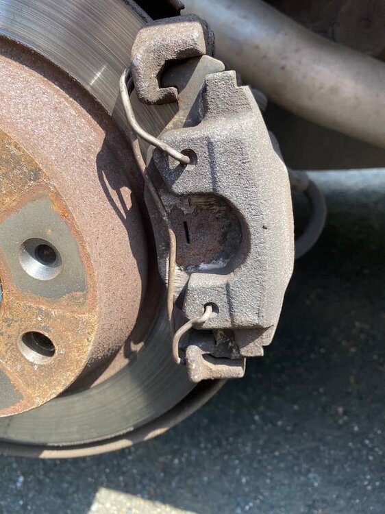

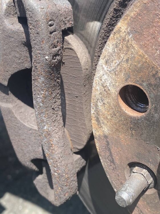

Darf ich fragen, ob das Fahrzeug während der gesamten Zeit mit offener Bremshydraulik herumsteht?...oder nach erfolglosem Versuch nix weiter gemacht wurde?
Vor lauter gelben und roten Stoßdämpfern und blauen Federn ist das Bremsenthema ja etwas in den Hintergrund gerückt. :eek:
