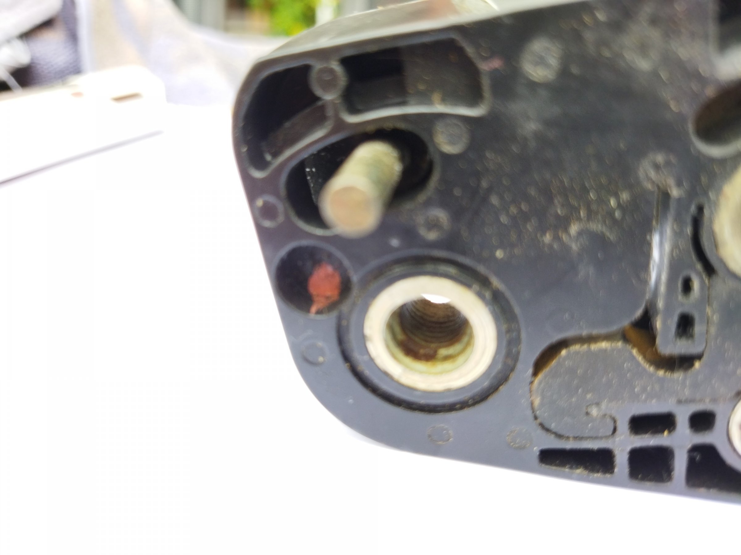

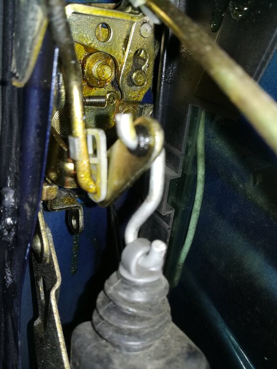

Das Schloss der Fahrertür schließt meistens nicht ab. Über Fernbedienung gar nicht, mit den Schlüssel nur bei jedem zweiten Versuch. Schließgeräusch ist vorhanden, mit moderatem Kraftaufwand ist die Tür dann trotzdem aufzuziehen.
Meine Fragen:
1.Soll im abgeschlossen Zustand der Griff mit Widerstand ziehbar sein? Ich kenne das von anderen Autos so, dass der Griff dann ins "Leere" geht, d.h. ohne Widerstand bis Anschlag zu ziehen ist.
2. Ich habe Fotos vom inneren und äußeren Mechanismus gemacht. Kann hier jemand den Fehler entdecken? Hab ne Idee, aber will die "Meinungsbildung" erstmal nicht beeinflussen, deswegen sag ich erstmal nicht meine Idee.
Danke für Rückmeldungen!
Gruß Sven

Leichtgängigkeit könnte sein! Es ist zu beobachten, das bei Benutzung der Fernbedienung der Verriegelungsknopf wieder ein Stück nach oben schnellt, nachdem er schon unten war. Das würde zu deiner Beschreibung passen.

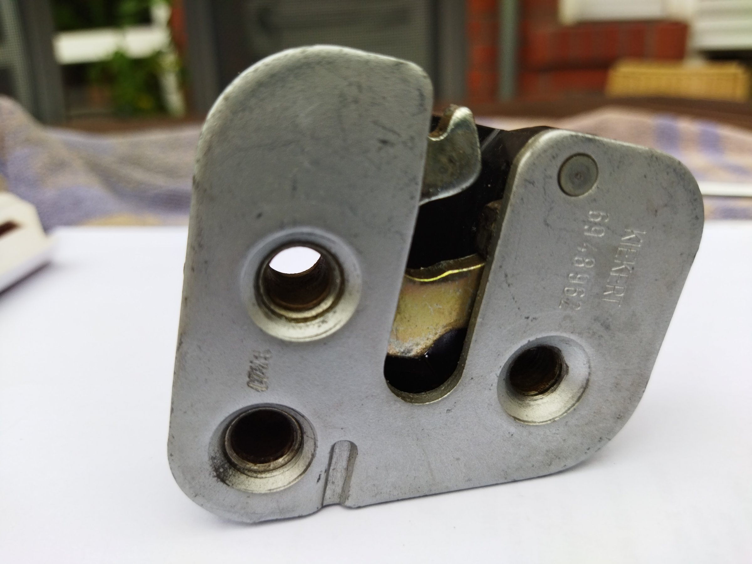

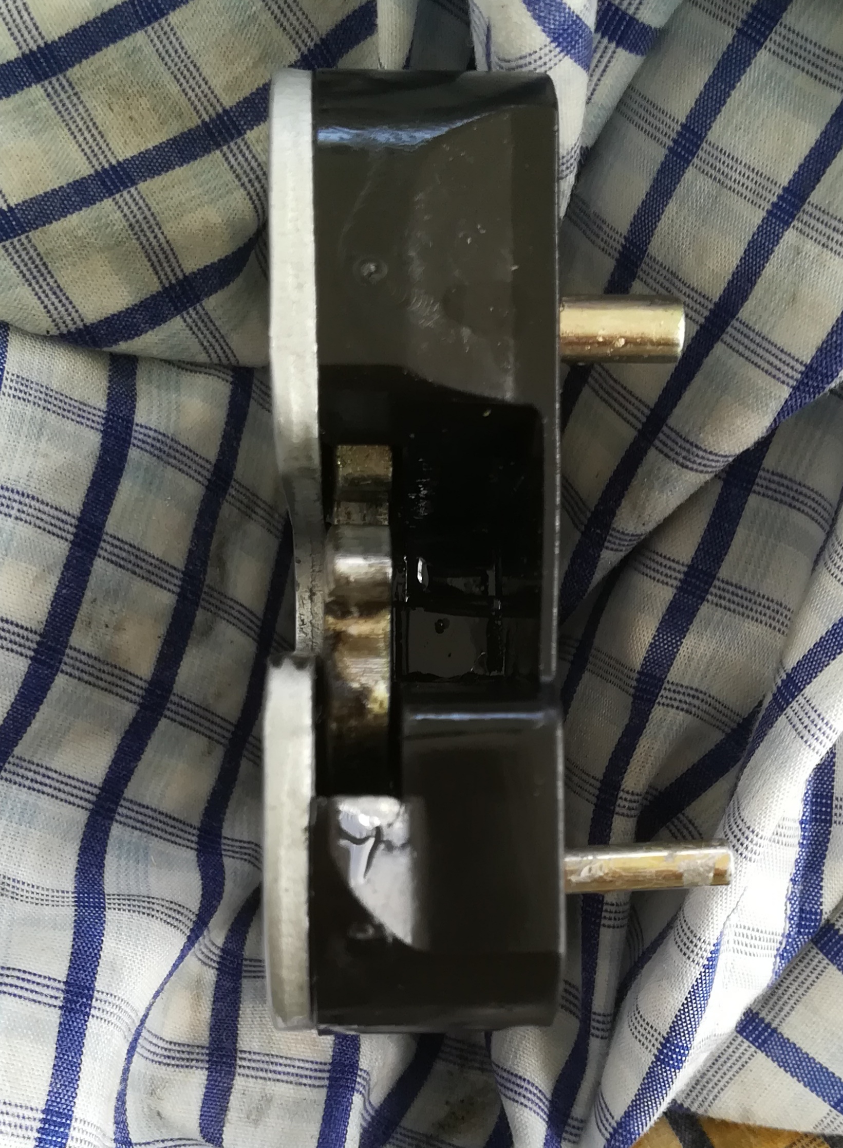

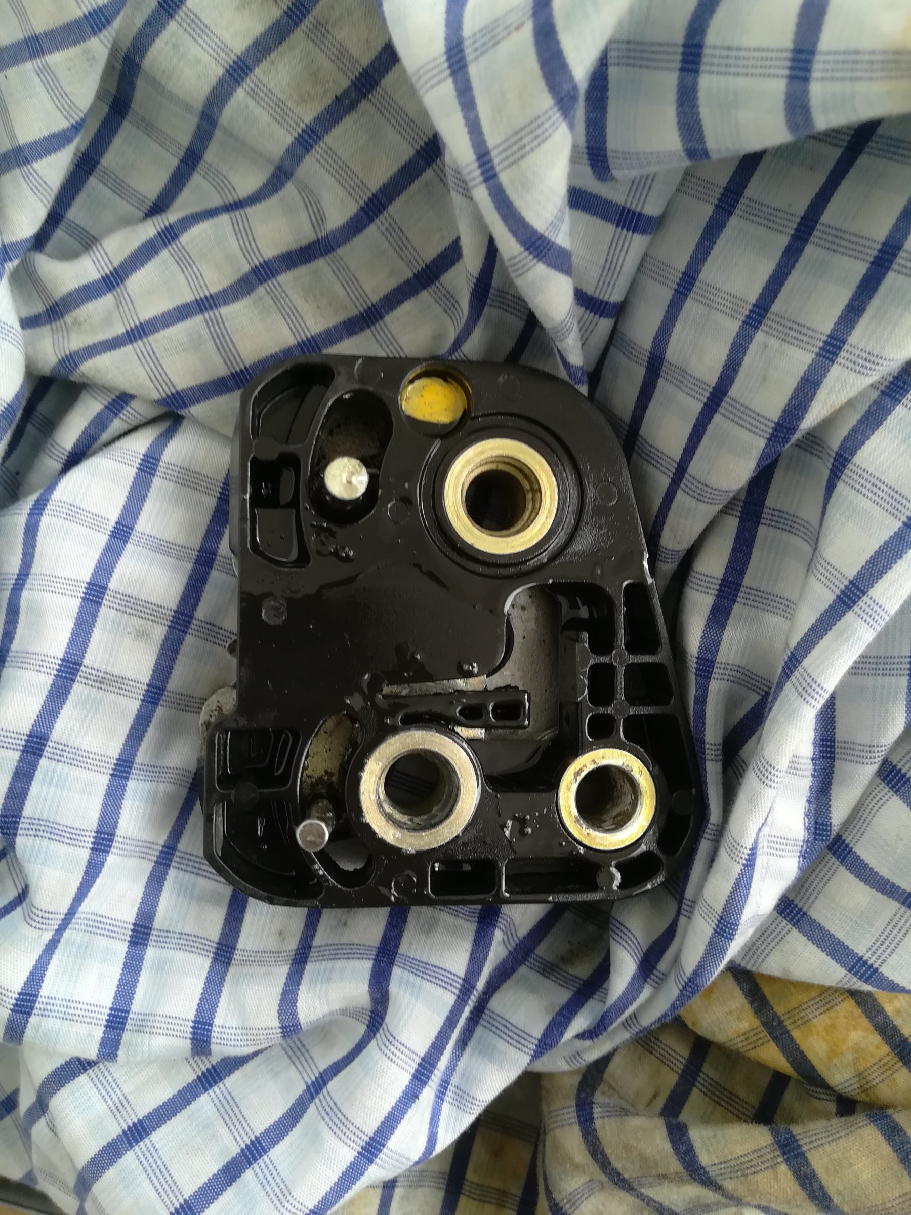

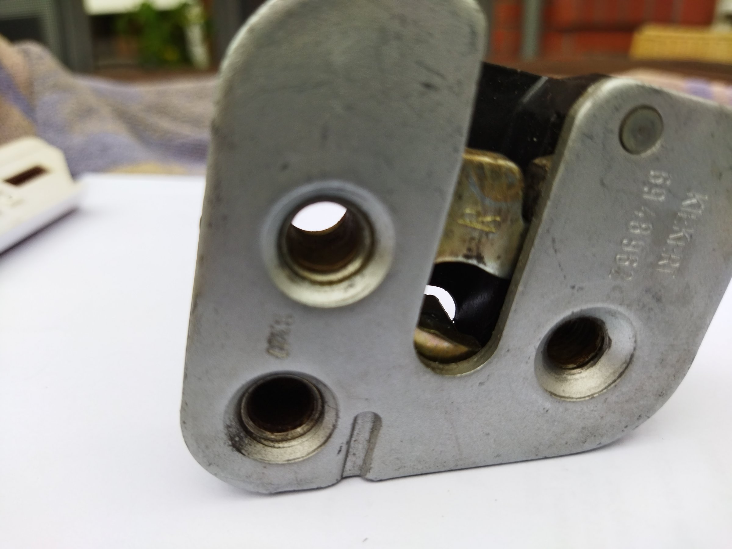

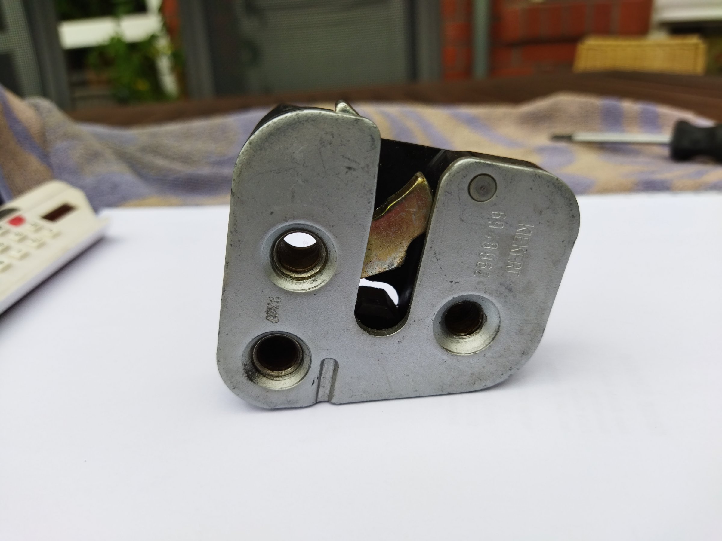

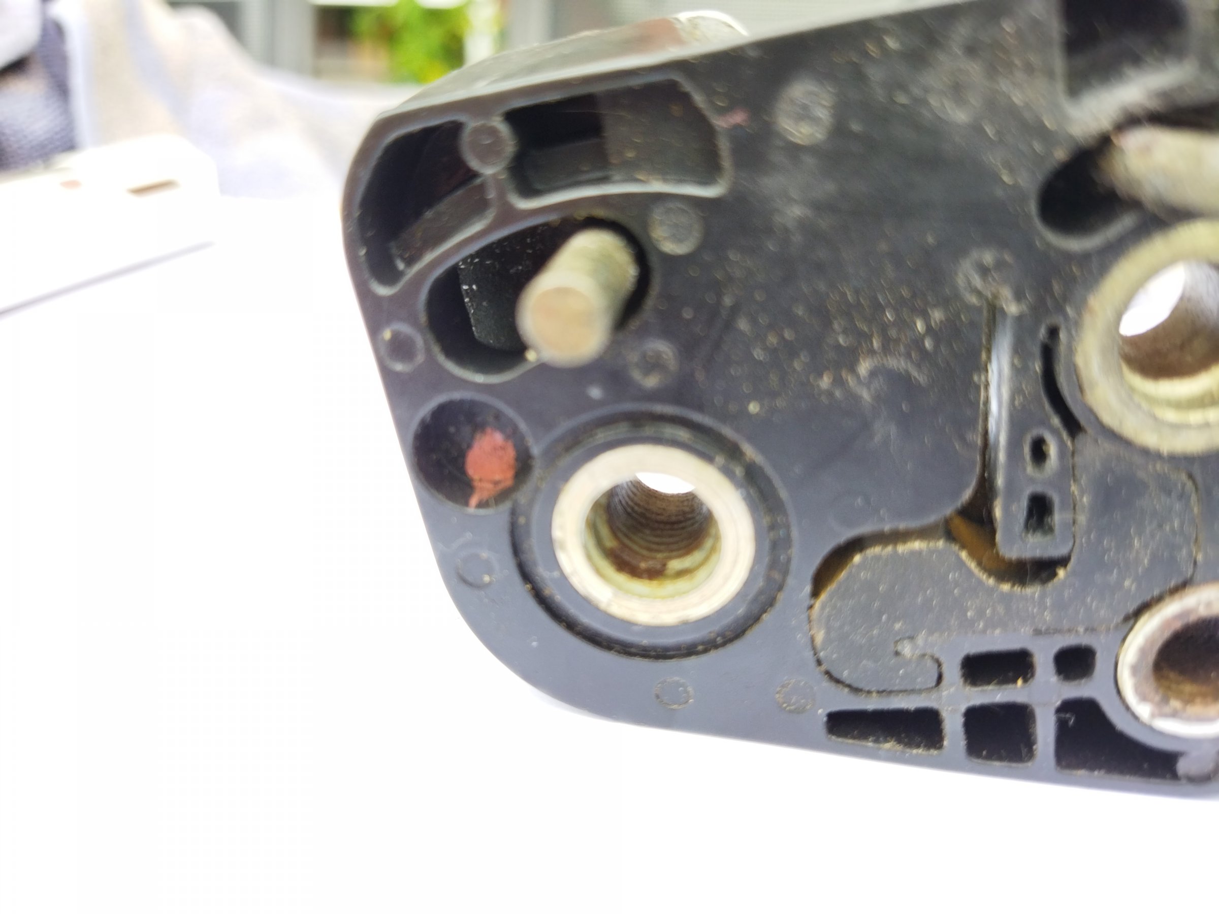

Du musst beim Schloss zwei Bereiche unterscheiden. Erstens die Mechanik in der Tür und zweitens den eigentlichen Schlossblock der außen mit den drei Schrauben befestigt ist. Das ist ja auch das Teil das du schon ausgebaut hast. Dieser Block macht die eigentliche Verriegelung und wird nur durch die Türinnenmechanik wieder entriegelt.
Also teste zuerst mal mit dem ausgebauten Block, ob der Schließmechanismus auch verriegelt bleibt. Ich nehme immer einen stabilen Stift oder Schraubendreher und simuliere damit den Bolzen von der Tür. Du musst zwei Verriegelungen spüren. Für einen besseren Vergleich habe ich mal Bilder von einem RECHTEN Schloss gemacht. Nur wenn die zweite Verriegelung hält, dann bleibt auch die Tür zu und kann nur wieder über den Bolzen auf der Innenseite entriegelt werden.
Daher teste erstmal ob da nicht eine Feder gebrochen ist und der Verschlußschieber dadurch nicht mehr richtig hält. Erst dann kannst du dich um die Türmechanik kümmern.
ZWEI wichtige Punkte dazu. Den Schlossblock kann man nicht reparieren, nur tauschen!
ZWEiTENS und das ist viel wichtiger. Wenn du den Block wieder einsetzen willst, dann müssen auch die beiden Stifte genau in den vorgesehen Öffnungen passen. Daher stelle ich bei mir immer den Block auf VERRIEGELT dann passen die Stifte gut rein und mann kann wieder alles anschrauben. ABER bevor man die Tür schließen will, muss das Schloss natürlich wieder über den Griff geöffnet werden sonst knall das gegen den Türbolzen.
Daher bitte immer etwas vorsichtiger rangehen, wenn man da zum ersten mal herumbastelt. Der lange schmale Stift betätigt den Signalgeber für die Türstellung und der wird gerne mal verbogen.

Danke für den Input. Werde den äußeren Teil testen. Ja, der Stift scheint mir etwas verbogen (siehe meine Bilder) , das war auch meine Idee.
Einbau ist klar, steht ja auch im DIY-Dokument.
Der kleine Stift hat aber nichts mit der mechanischen Verriegelung zu tun.

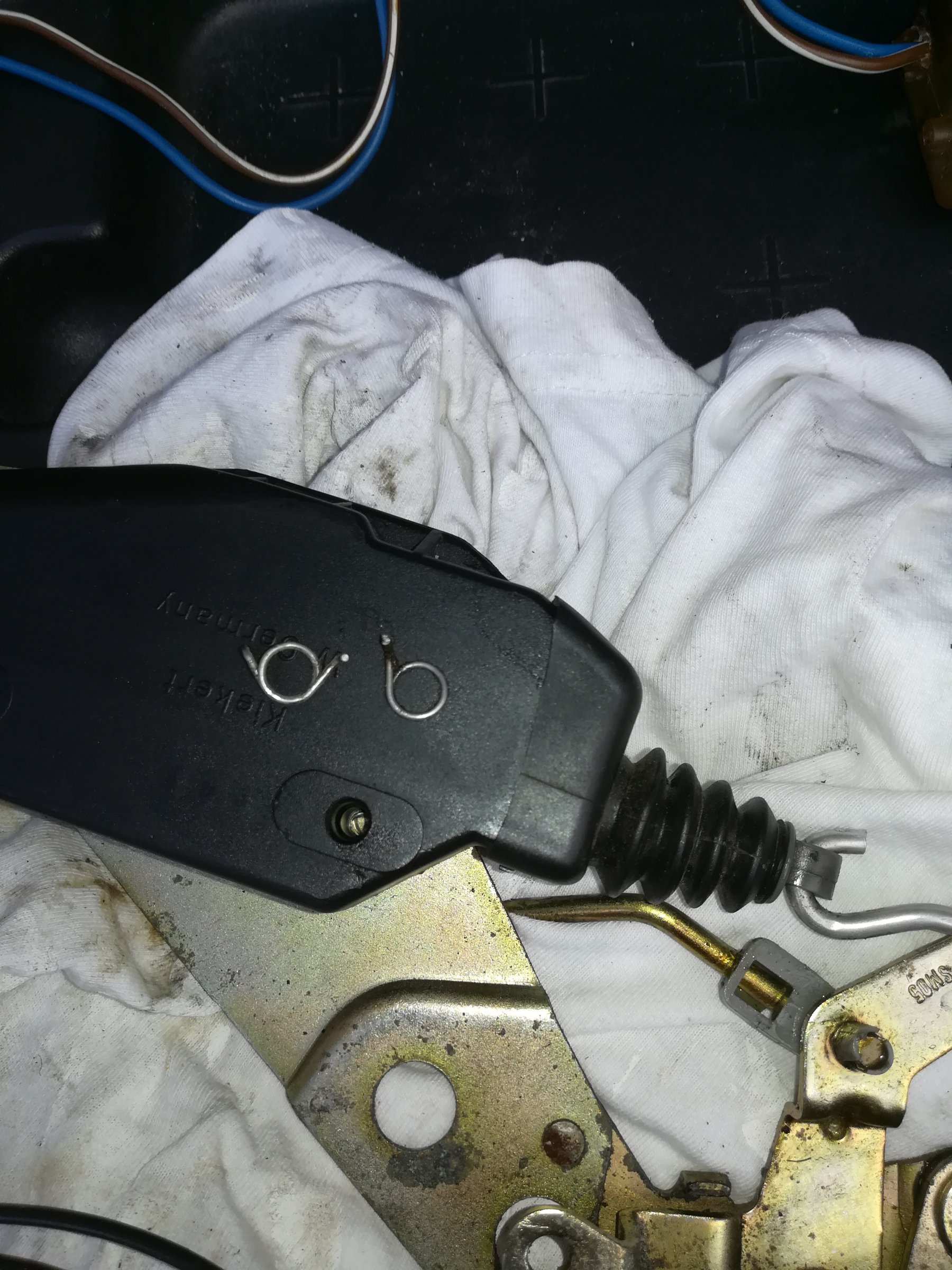

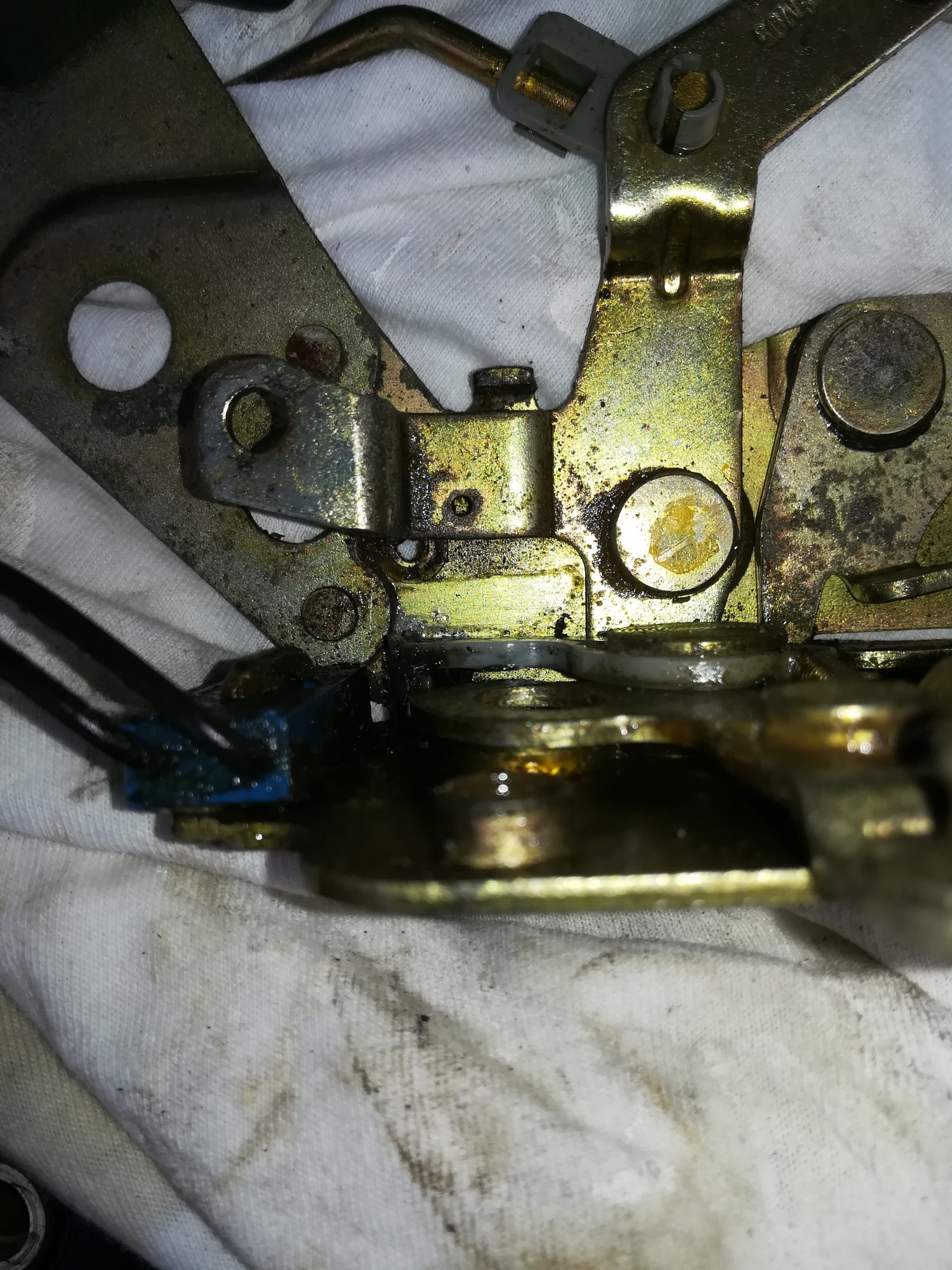

Klitzekleine Feder gebrochen, Wirkung enorm.

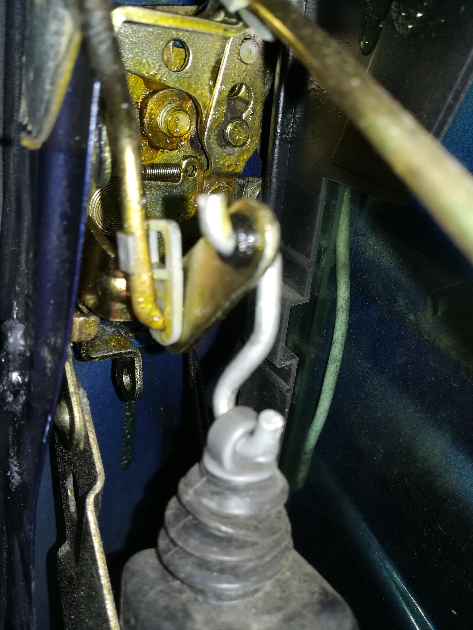

IMG_20210623_203805.thumb.jpg.2d6a881ce59fc00f68f8a13a423de50f.jpg Hier die gebrochene Feder auf dem Stellmotor, daneben eine intakte Feder.
Ich bin nur zufällig drauf gekommen, weil das Bruchstück am Magnet des Schließschalters hing. Ohne diesen Zufall und einem intakten Mechanismus aus der rechten Tür zum gegenprüfen, wo diese Feder hingehört, hätten wir den Fehler nicht gefunden.
IMG_20210623_203748.thumb.jpg.2e0d182136f04a51891411f154777135.jpgIn der Bildmitte sieht man die zwei Löcher, wo die Feder eingehängt wird (links von der Niete die als Drehpunkt fungiert. Die kriegt man da nur rein, wenn man das obere Blech etwas hochbiegt.
Der Effekt ist erstaunlich: das Spiel in diesem Drehpunkt war vorher erheblich, nach Einbau der Feder war das Spiel gänzlich weg.

Danke für den Tipp. Die Feder fehlt bei mir, allerdings auch jegliche Bruchstücke. Liegen wahrscheinlich in der Tür unten. Wo hast Du denn die Feder her? Bild von der eingebauten Feder hast Du nicht zufällig, oder? :rolleyes: habe gerade keine intakten Mechaniken zur Hand...
Die Feder stammt aus einem Schloss für die Tür hinten rechts. Dürfte also bei allen Schlossmechaniken gleich sein. Foto vom eingebauten Zustand habe ich nicht, ich kann das aber im Foto oben einzeichnen bzw. markieren, wenn ich wieder zH am Rechner sitze.
Die Feder (siehe Bild 1 in #8) ist symmetrisch, daher egal wie herum du sie einsetzt, sie ist auf dem Bild aber lagerichtig.
Sie gehört in die zwei rote eingekreisten Löcher eingehakt. Das gelingt aber nur, wenn du die "Lasche" (blauer Pfeil) etwas hochbiegst. Sonst lässt sich die Feder nur in eines der beiden Löcher einhängen und du scheiterst beim zweiten. Hab es versucht, es besteht akute Gefahr, dass die Feder sich dann auf nimmer wiedersehen in der Werkstatt verabschiedet...
