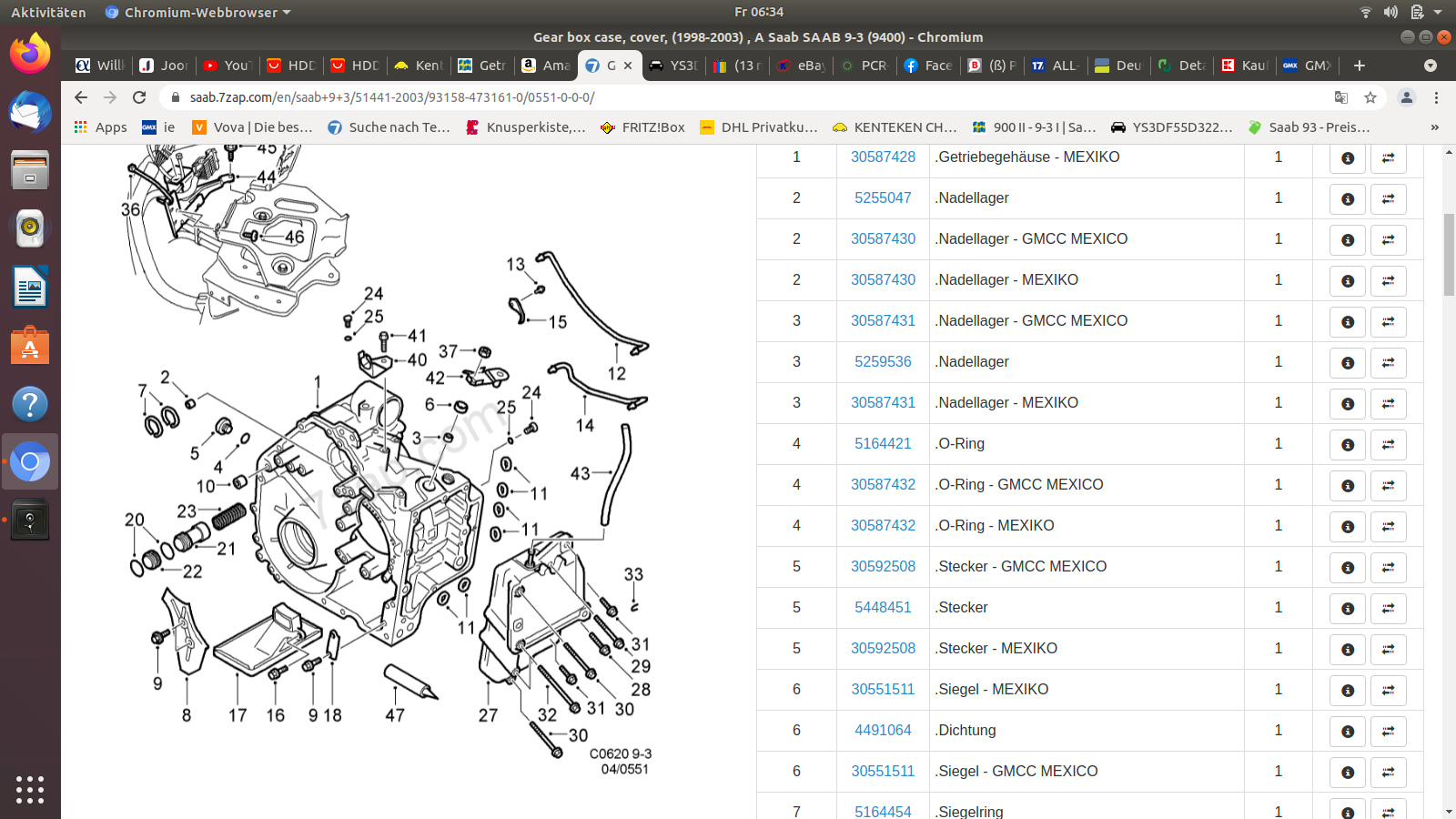

Bildschirmfotovon2021-06-2506-34-31.thumb.png.6ca62e00a0d7ce25f4dbc8273ec5ef6c.png Moin,
beim Ölwechsel vom AT-Getriebe kommt nur rund die Hälfte an Öl raus , der Rest bleibt im Wandler :-(
deshalb empfiehlt es sich 2 Wechsel in kurzer Zeit zu machen -
Bei Opel z.B. wurde früher alle 30000 km das Öl gewechselt und die Getriebe waren unverwüstlich .
Bei Getrieben mit Spannbändern sollten auch die mal nachgestellt werden , die Filter sind leider bei den Getrieben heutzutage meist nicht so einfach zu wechseln :-(
Nr. 17 ist der Filter , und bei dem Getriebe gibt es keine Spannbänder :-)
