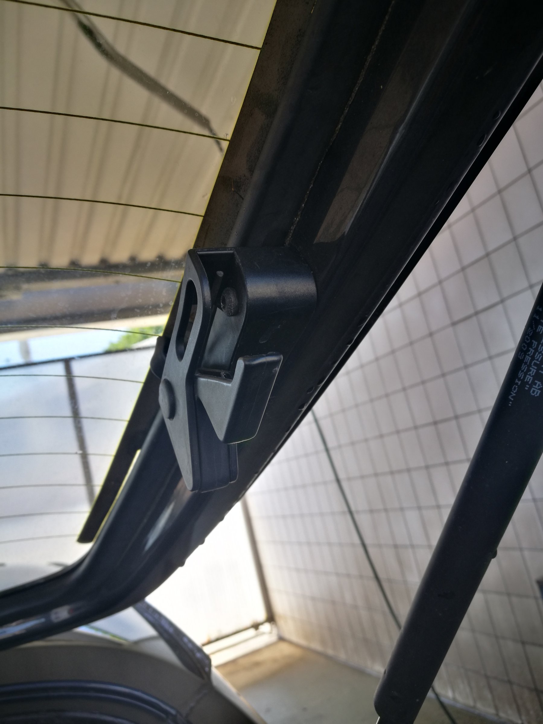

Was ist das?
Saab 900, BJ 1987, Heckklappe innen rechts.
Schwarmwissen gefragt.
Hutablage einhängen Dings :)
Schön formuliert, passt aber nicht zusammen...
bei offener Heckklappe , kannst du dort die aufgestellte Hutablage fixieren
Aber sicher! Öffne die Heckklappe, stell die Hutablage auf, dann kannst du sie da Einkommen. Wenn du die HOKL zuziehst schnappt die von ganz alleine raus und fällt wieder runter. Mache ich bald 30 Jahre so.
Einklemmen natürlich! Mistige Autokorrektur.

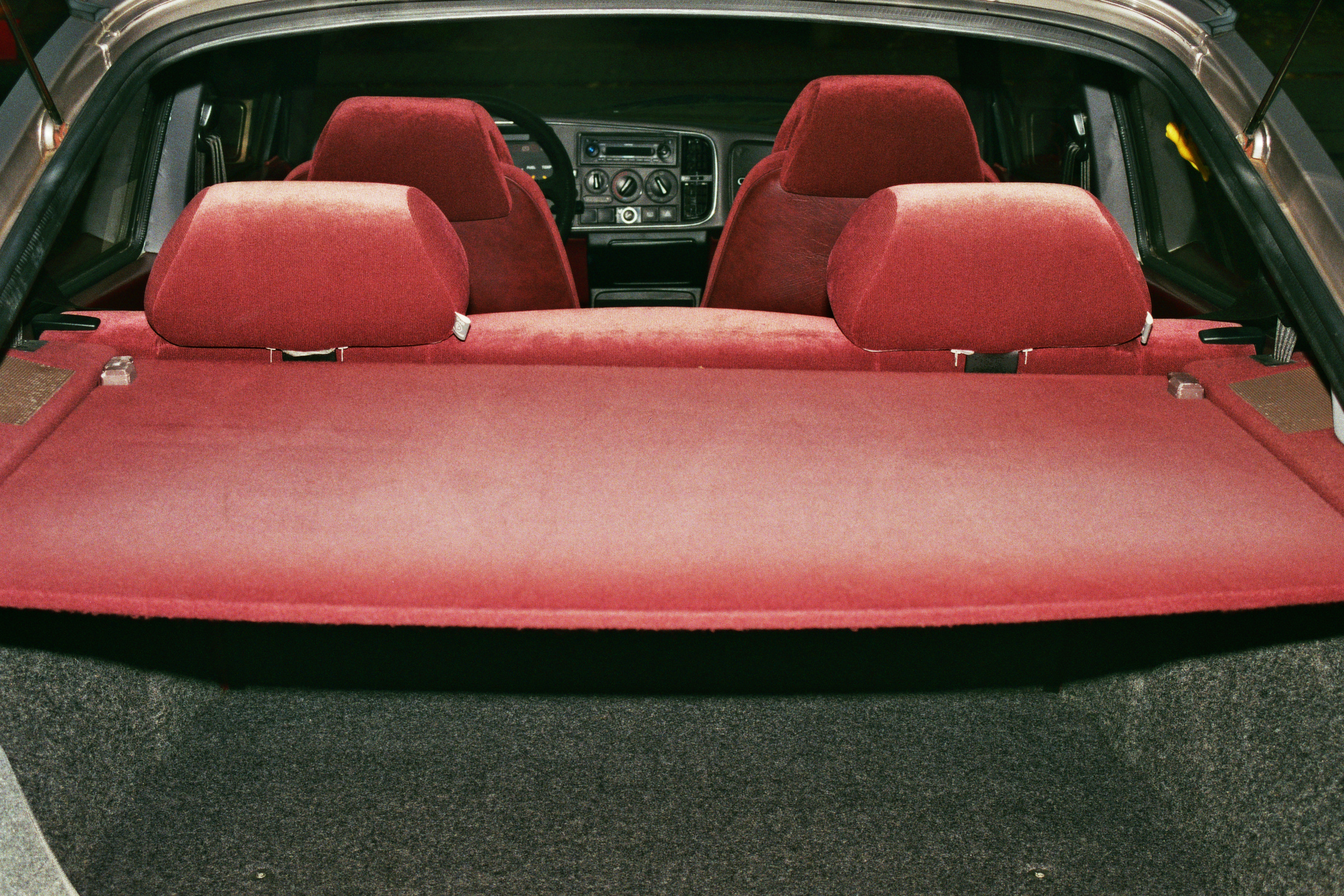

Dazu muss die Abdeckplatte vom Kofferraum aber noch die Stärke wie ab Werk haben und links und rechts auf der Oberseite die beiden „Klötzchen“ mit denen sie sich beim Hochklappen an den Winkel an der Karrosserie abstützen kann. Fehlen die rutscht die Platte in den Spalt Richtung Rückenlehne.

Wenn die Kofferraumklappe offen ist, dann kann man die Hutablage hoch stellen und in diesem Dingens einrasten lassen.
Wenn man dann die Hutablage wieder herunter tun will, drückt man auf den Hebel vom Dingens und dann ist sie wieder frei.
Vergißt man das Absenken der Hutablage vor dem Schließen der Klappe, dann sorgt die Konstruktion vom Dingens dafür, daß das die Ablage durch die Bewegung der Klappe frei gegeben wird und einfach, kawumm, herunter fällt.
Das Dingens ist so an der Klappe angeschraubt, daß man nach Lösen der Schraube(n?) die Position etwas variieren kann. So kann man es passend einstellen.
Die Hutablage braucht natürlich auch ordnungsgemäße Klötzchen am Ende vor der Rücksitzbanklehne (siehe Foto), damit sie "richtig" hochgestellt werden kann. Ist das Holz der Ablage von unten abgewetzt, kann es passieren, daß die Ablage zu tief zwischen ihre Auflageschienen beim Hochheben rutscht. Dann ist die Ablage natürlich in der falschen Position und das alles mit dem Haltedingens funktioniert nicht.

War bei uns auch so, weil das Holz von unten ausgeschabt war. Ein Schreiner hat dann dort eine Paste aufgebracht, die sehr hart wurde. Seit dem ist die Abdeckung von unten wieder flächig gleichmäßig. Bewährt sich schon länger.

das ist bei vielen der Fall. Bei einigen auch die Arretierung (R/L) auf den seitlichen Ablagen, da ist doch so eine Plastikkappe auf der Metallzunge (wenn ich richtig erinnere - ich habe nur Sedan..), wenn die weg ist, rutscht es auch durch.

Dieser "Deckelhalter" hat noch den weiteren Riesenvorteil:
Sollten die Teleskopöffner der sauschweren Heckklappe nicht mehr richtig wollen, oder bei Kälte schwächeln, verhindert der Halter mit eingeklemmter Abdeckung, dass einen die Heckklappe ausknockt.
Meist genügt es , die beiden Schrauben des Halters nachzuziehen. Das beseitigt auch eine der Klapperquellen.

Ich habe das bei meinem damals mit Holzleim und Sägemehl aufgefüllt, hat auch funktioniert.

Nur scheint meine Hutablage ein Nachbau zu sein und ist daher nicht kompatibel mit dem Haltedings.
