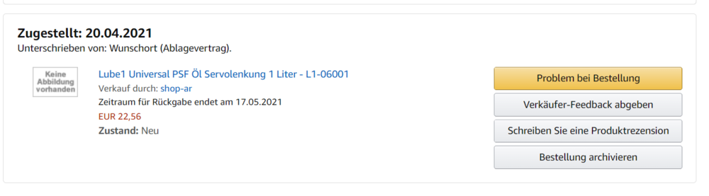

Lube1 PSF, grad wenn Du mischen willst. Premiummarke am IFAS :biggrin:

Danke für die vielen Antworten.
Habe von dieser Firma nichts gehört und die Amazon Seite lässt nicht gerade einen vertrauenswürdigen Eindruck was dieses Produkt angeht da (kein Bild, Bewertung, etc.)
Funzt bei mir immer wieder problemlos.
Das war das Ergebnis einer Recherche vor Jahren zu dem Thema mit x Telefonaten mit Technikern und Chemikern der Hersteller. Die kompetente(ste) Beratung und Auskunft von Lube 1 hat mich dann damals überzeugt und die Erfahrungen damit sind für Servo wie Verdeckhydraulik einwandfrei.
Online ist das in D schwer zu bekommen, der Vertrieb erfolgt eigentlich nur über den Fachhandel.
