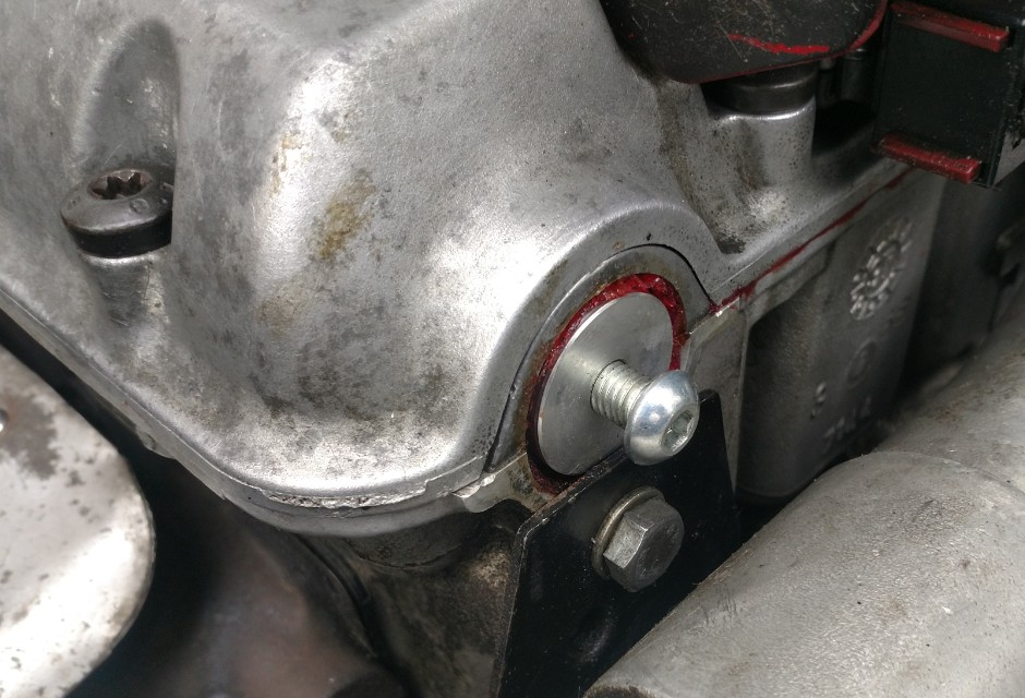

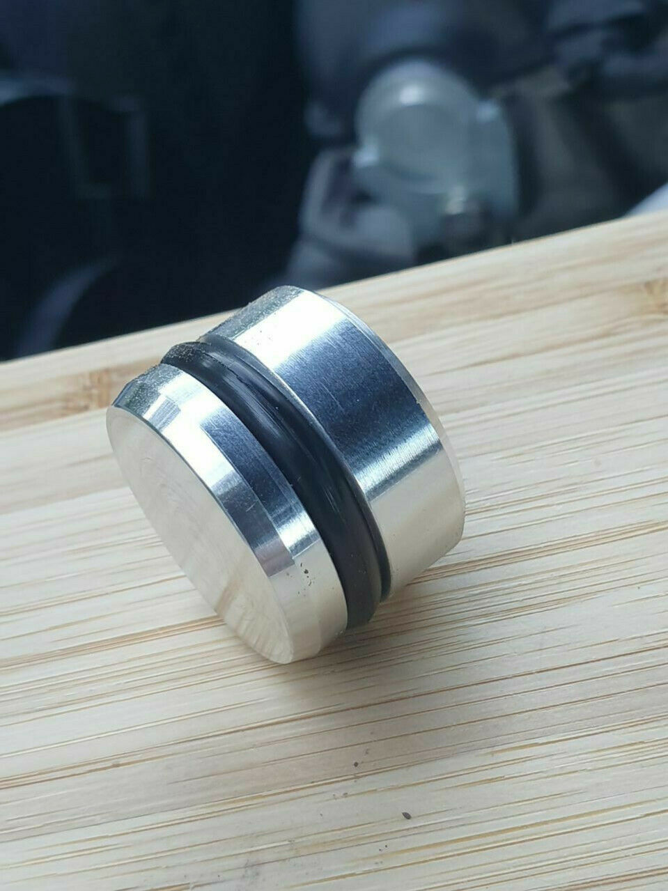

Es gibt für dieses altbekannte Problem eine elegante Lösung, die auch hier von Forenmitgliedern oft umgesetzt wurde: Man setzt noch einen Stopfen davor.
Dieses Teil kann man in den Kleinanzeigen finden.
Ich habe bei mir noch ein Innengewinde hineingebohrt, für den Fall, daß der Stopfen eines Tages wieder herausgezogen werden soll.
Gab kürzlich ein Video dazu von einem Forenmitglied, der sich genau mit der Stelle beschäftigt hat:
Habe ich auch erst abdichten müssen.
Ich persönlich würde diesen Halter nicht abschrauben. Könnte mir vorstellen, dass die Bohrung zusammen mit dem Zylinderkopf bearbeitet wurde, dann brauchts natürlich zwangsläufig Dichtpampe wenn das mal auseinander war.
Die originale Dichtkappe lässt sich leicht nach innen herausschlagen. Ich habe als Ersatz auch so einen O-Ring Stopfen verwendet wie in #17 gezeigt. Ebenso mit dem Gewinde und einem kleinen Blechle mit an der Schraube des Luftrohr-Halters darunter gesichert. Dabei muss man schauen, dass der nicht zu tief sitzt, in dem Halter sind 2 kleine "Aussparungen" im Guss, wenn der O-Ring genau dort draufsitzt wird das wahrscheinlich auch nicht dicht. Sieht man im oben verlinkten Video bei 15:07min ganz gut.
