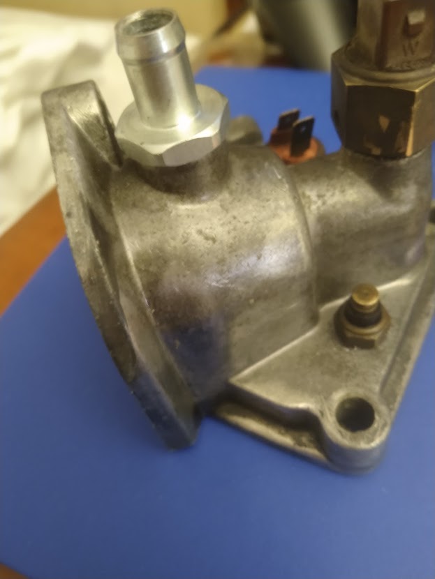

Moin,
kurze Meldung zum Vortschritt und eine Frage.
Das Gewinde wurde ins Thermostatgehäuse gebort und Anschlussdings installiert: https://photos.app.goo.gl/ZdixE6Uu6mu1naNJA
Schlauch mit Abzweigung für Turbo ist auch angekommen.
Frage - kann mir jemand genau sagen welche Länge die einzelnen "Etapen" am Rohr haben, welches den Wasserschlauch mit dem Turbolader verbindet?

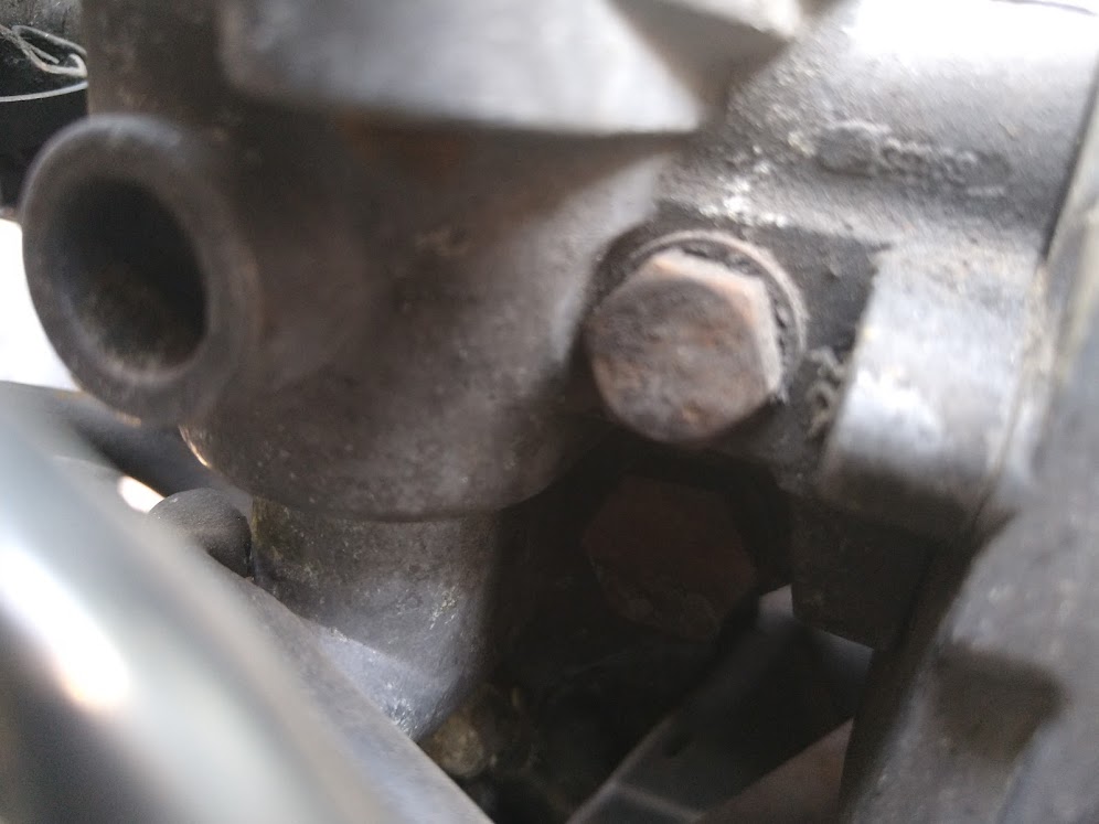

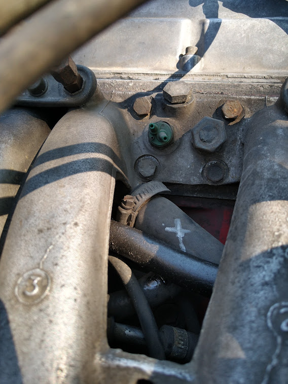

Nehme mal an wir reden von der obersten Schraube?
Jetzt taucht das Bild bei mir auf einmal auf......Wieso??.
Admins? Könnt ihr das?
Morgen,

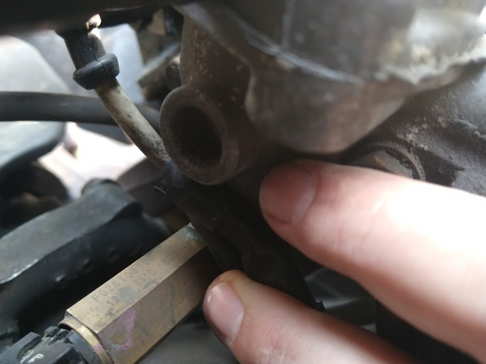

hier ein Foto vom Thermostatgehäuse - ich nehme an [mention=151]hft[/mention] hat dieses Loch gemeint

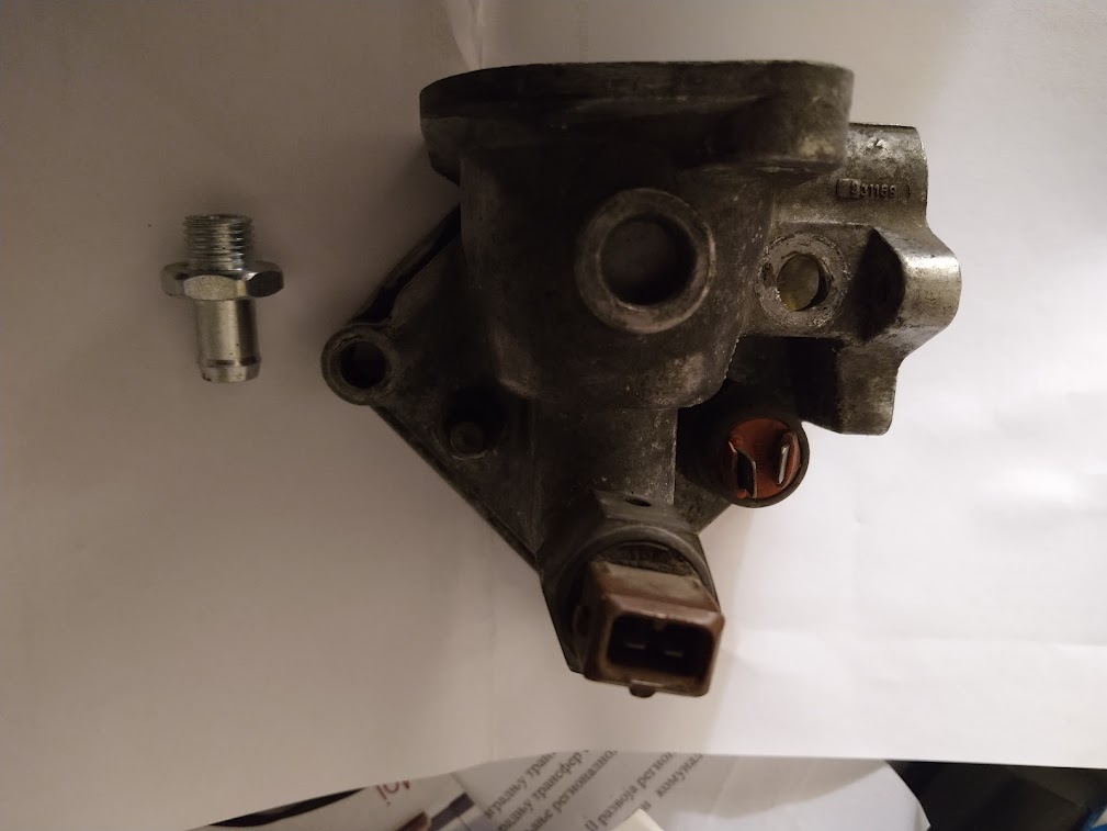

Ich glaube ich habe schon einen Stöpsel, oder?

Moin,
