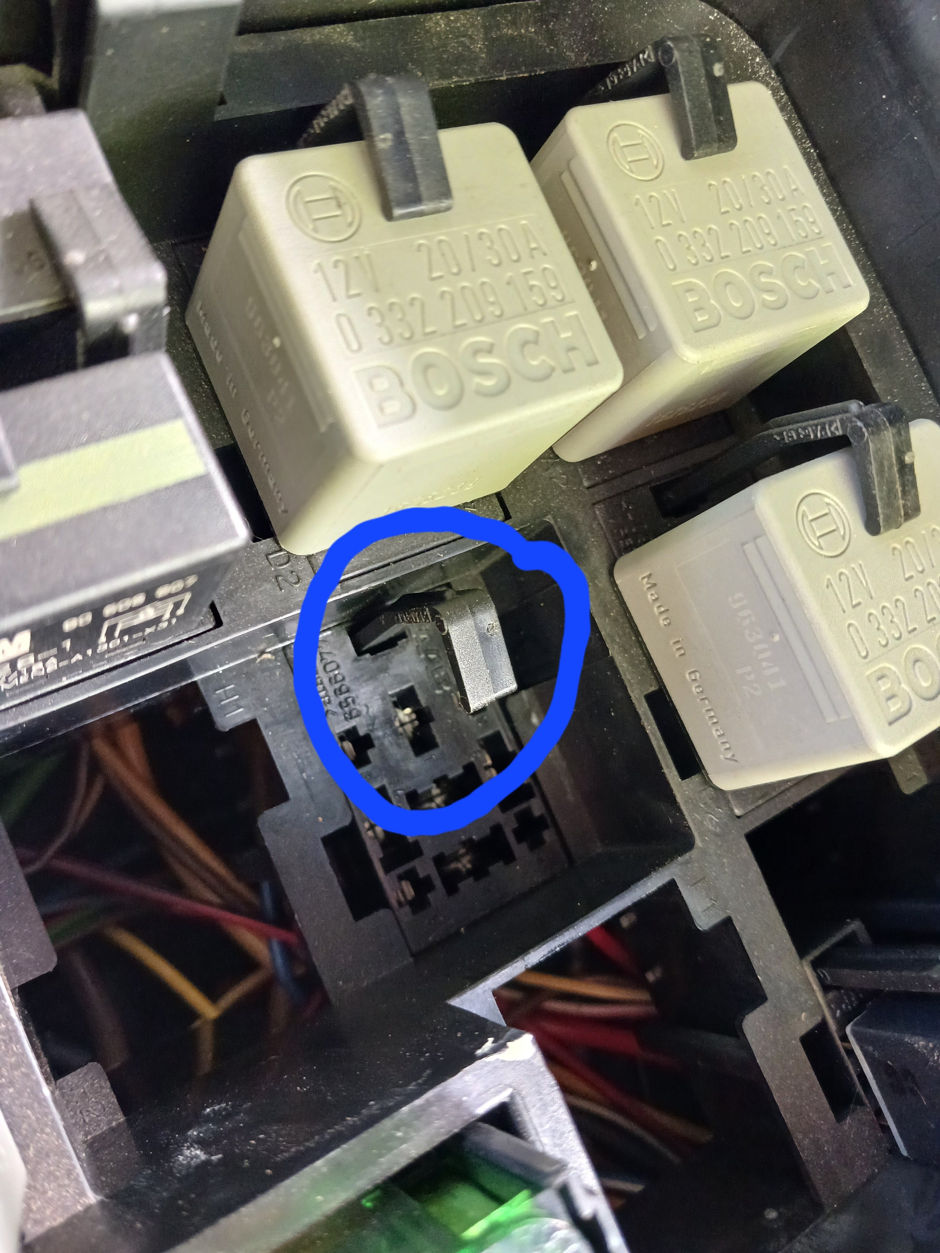

Hallo zusammen,
ich habe gerade versucht, bei meinem Cabrio das Relais für das Abblendlicht zu tauschen. Dabei ist mir versehentlich der Sicherungshaken, der von oben auf das Relais drückt, weiter hineingerutscht. Da dieser Haken offenbar nach dem Prinzip eines Kabelbinders funktioniert, lässt er sich nicht einfach wieder herausziehen.
Gibt es eine Möglichkeit, den Haken wieder zerstörungsfrei zu lösen, oder handelt es sich dabei um ein Einwegteil, das nun ersetzt werden muss?
Edit: Verzeihung, sollte eigentlich ins 9-3I Forum
Mit einem kleinen Uhrmacherschraubendreher die Sperre wegdrücken dann sollte der Bügel rauszuziehen sein.

Ich hatte das Problem jetzt auch. (allerdings beim 9-5)
Von oben war aber bei mir nichts zu machen. Und ich wollte auch nicht mit Gewalt ran.
Man kann aber die ganze Platine recht mühelos aus dem Gehäuse ausklipsen und anheben.
Dann kann man ganz gezielt die Haltenase mit einem kleinen Schraubenzieher von unten zur Seite drücken und die Halteklammer nach oben schieben.
Nur falls noch einmal jemand das gleiche Problem hat.
