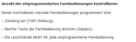

Hm, gibt es da nicht eine Tastenkombination (ohne Tech2), mit der man sich anzeigen lassen kann, wie viele Schlüssel angelernt sind? Irgendwie meine ich, das mal gelesen zu haben (beim 900II?). Das habe ich auf Grund des vorhandenen Tech2 aber noch nie versucht.
edit
Hab gerade mal nachgesehen beim 900II:
Ich könnte mir vorstellen, dass das beim 9k auch funktioniert?
Bearbeitet von patapaya
[mention=800]patapaya[/mention]: Ich habe Deine Anleitung vom 900 II an meinem 9000 Anni von M97 ausprobiert !
Fehlanzeige :confused: !
Bei Zündung auf ein, aber auch bei laufendem Motor, bewirkt die (rechte) Kofferraumtaste bei jedem Knopfdück nur ein schnelles Flackern (rot?) der rechten LED des Ei`s, so lange und so oft man drückt, aber nicht den erwarteten 3maligen Blinkcode meiner 3 Funkeier. Bei "Zündung aus" aber klackt das Kofferraumschloß ganz normal beim öffnen.
Anscheinend gabs bei Saab auch elektronisch doch auch eine unsichtbare Weiterentwicklung für den 900II, die der 9000 noch nicht hatte.

Nachtrag zu meinem Bericht # 29: Mea culpa !
Ich habe wieder mal im WHB 3.5 Alarmanlage für den 9000 geblättert und rausgefunden, daß Patapayas Anleitung auch beim 9000 mit drin steht !
Ich muß also meine anderen Funkeier etc. untersuchen, woran die Nichtanzeige (anderes Steuergerät mit deaktivierter VSS !?) bei mir liegt !
Vielleicht habe ich auch nur auf die Leuchtdiode des Eis geachtet, hätte aber die Alarm-LED anschauen müssen?
Nachtrag vom Nachtrag: Fehler gefunden !
Die Alarm-LED auf dem Armaturenbrett blinkt(bei mir jetzt) 3 X, wie vom WHB vorhergesagt, wenn ich die rechte Funktaste drücke ! Das Flackern der rechten LED am Ei hatte mich auf die falsche Spur gelenkt!

Anzahl programmierte Fernbedienungen kontrollieren (Alarmanlage mit VSS) Indem auf die rechte Taste der Fernbedienung gedrückt wird, wenn die Zündung eingeschaltet ist,
kann die Anzahl der einprogrammierten Fernbedienungen kontrolliert werden. Die Leuchtdiode blinkt einmal für jede einprogrammierte Fernbedienung. "
