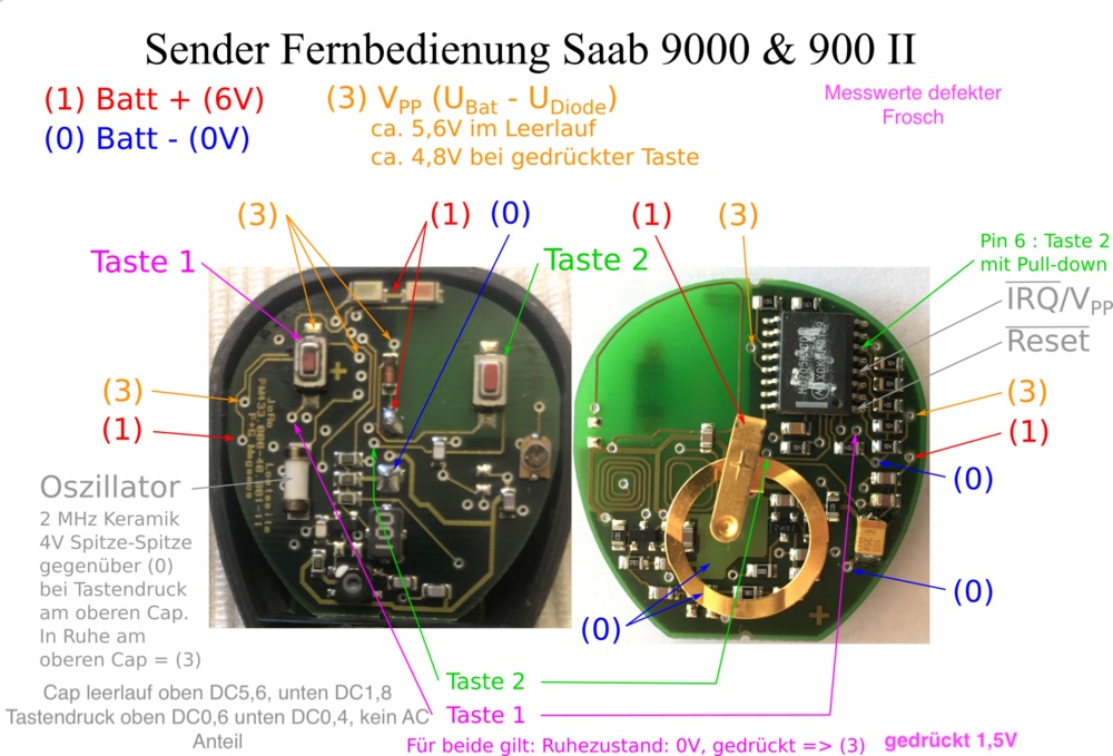

Was defekt ist: einer der beiden Schlüssel, ihr nennt die Frösche ? Nachlöten klang nach einer naheligenden Lösung, aber der Batteriekontakt war es nicht, auch nicht die beiden Microschalter. Hatte sie auch mal ausgelötet. Kalte Lötstellen oder offensichtliche Defekte konnte ich nicht entdecken. Der Fehler an der Fernbedienung ist folgender: es leuchten beide LED (rot und grün) gleichzeitig und dauerhaft. ganz ohne auf einen der Knöpfe zu drücken.
Hallo Gemini56 , hat der Inschinör evtl auch zu dem Problem mit den beiden leuchtenden LEDs eine Idee?
Aus der Ferne kann man sich halt immer nur sehr langsam von einem Punkt zum nächsten hangeln. Dauer leuchten ist eigentlich nicht vorgesehen. Taten sie das auch als die Mikroschalter ausgelötet waren? Sonst spricht das dafür, dass der Prozessor hängt. Von außen offensichtlich damit im Zusammenhang ist nur der weiße Keramik Oszillator. Du kannst natürlich durchmessen, ob dessen beide Anschlüsse direkte Verbindung zu den Pins am Prozessor haben. Und dann noch die oben beschrieben defekte Leiterbahn prüfen, ich meine die hängt da auch mit dran.
An einer unterbrochenen Leiterbahn zum Oszillator dürfte es hier nicht liegen, denn das führt zu einer sehr hohen Stromaufnahme, so dass die Batterien ruck-zuck sind. Aber das scheint ja hier nicht der Fall zu sein.
Ich würde tatsächlich auch erstmal einfach eine neue Fernbedienung besorgen und anlernen. Wie schon geschrieben, um die Wegfahrsperre komplett lahm zulegen, hilft nur, die Software auf dem Motorsteuergerät zu verändern, und das geht am besten mit der sogenannten TrionicSuite. Aktuelle Software auslesen, entsprechendes Häkchen setzen und zurückschreiben. Die Alarmanlagenfunktion bleibt dann übrigens unverändert erhalten. Wenn die auch stört, hilft es nur, das System durch Ausbau komplett lahmzulegen, und z.B. durch eine Aftermarket-Funkfernbeziehung zu ersetzen. Angenehm ist, dass sich der Anschluss zu 100% an dem Stecker des Alarmanlagenwegfahrsperrensteuergerät (im Beifahrerfußraum außen) vornehmen lässt.

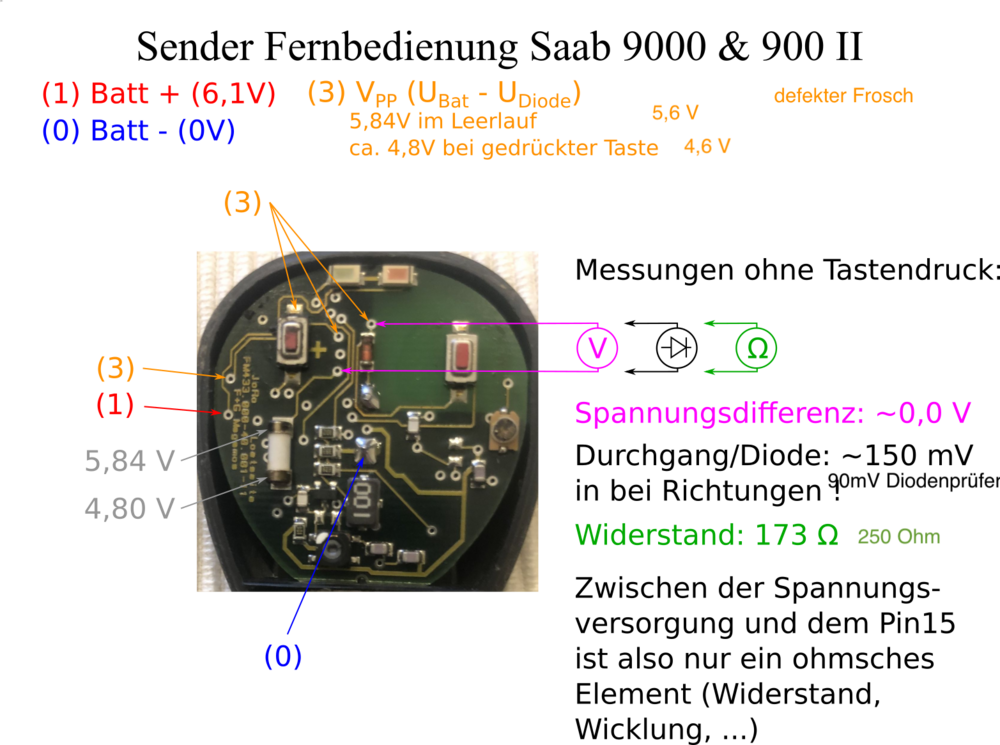

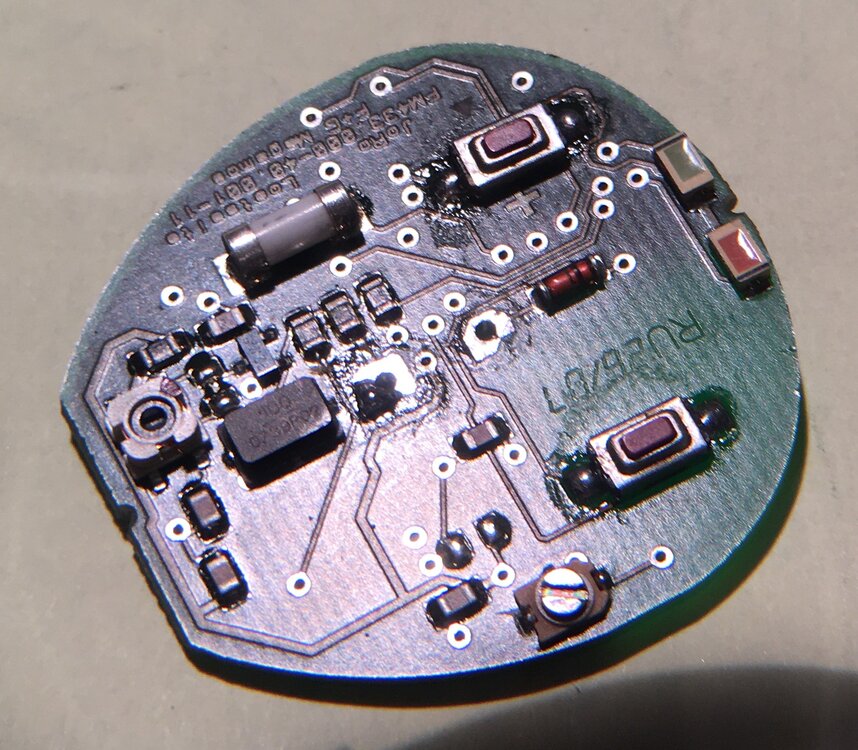

Die LED haben bei ausgebauten Microschaltern nicht geleuchtet. Sobald ich die ausgebauten Schalter überbrückt habe, hat es geleuchtet.
Korrektur: Beim drücken des rechten Schalters (Kofferraum) leuchtet nur die rechte rote LED, beim drücken des linken Schalters leuten beide LEDs. Das konnte ich letzten Abend noch mal ausgiebig ausprobieren.
Vom Keramikoszillator zu den Pins 15 und 16 besteht Durchgang.
Unterbrochene Leiterbahnen konnte ich nicht finden, habe gerade noch einmal mit der Lupe gesucht.
Die Batterie hält relativ lange. Wobei relativ meist unter einem Jahr war.
Im nachinein vermute ich das der Fehler schleichend kam. Wir haben die zweite FB nur selten benutzt. Als ich FB geöffnet habe sah ich das der Batteriekontakt sich gelöst hat, nach dem nachlöten glommen die LEDs nicht mehr sondern leuteten normal hell. Ich kann mich nicht erinnern die FB misshandelt zu haben, sie ging nicht baden oder ähnliches.

OK. Wenn ich das Teil hier vor mir liegen hätte, dann wäre jetzt mein nächster Test mit dem Oszi am dem Oszillator schauen ob der schwingt. Befürchte sowas hast du nicht zur Verfügung, oder?
jetzt mit Oszi, blos keine wirkliche Erfahrung damit. Ein simples 10MHz 1 Kanal Oszi.
Für mich sieht es nicht so aus als ob da was schwingt. Mehr so rauschen.
Ich würde mal 2 MHz erwarten wenn ich die Beschriftung richtig deute.
