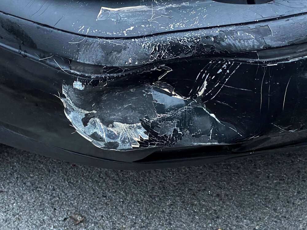

Mal wieder ein Update...

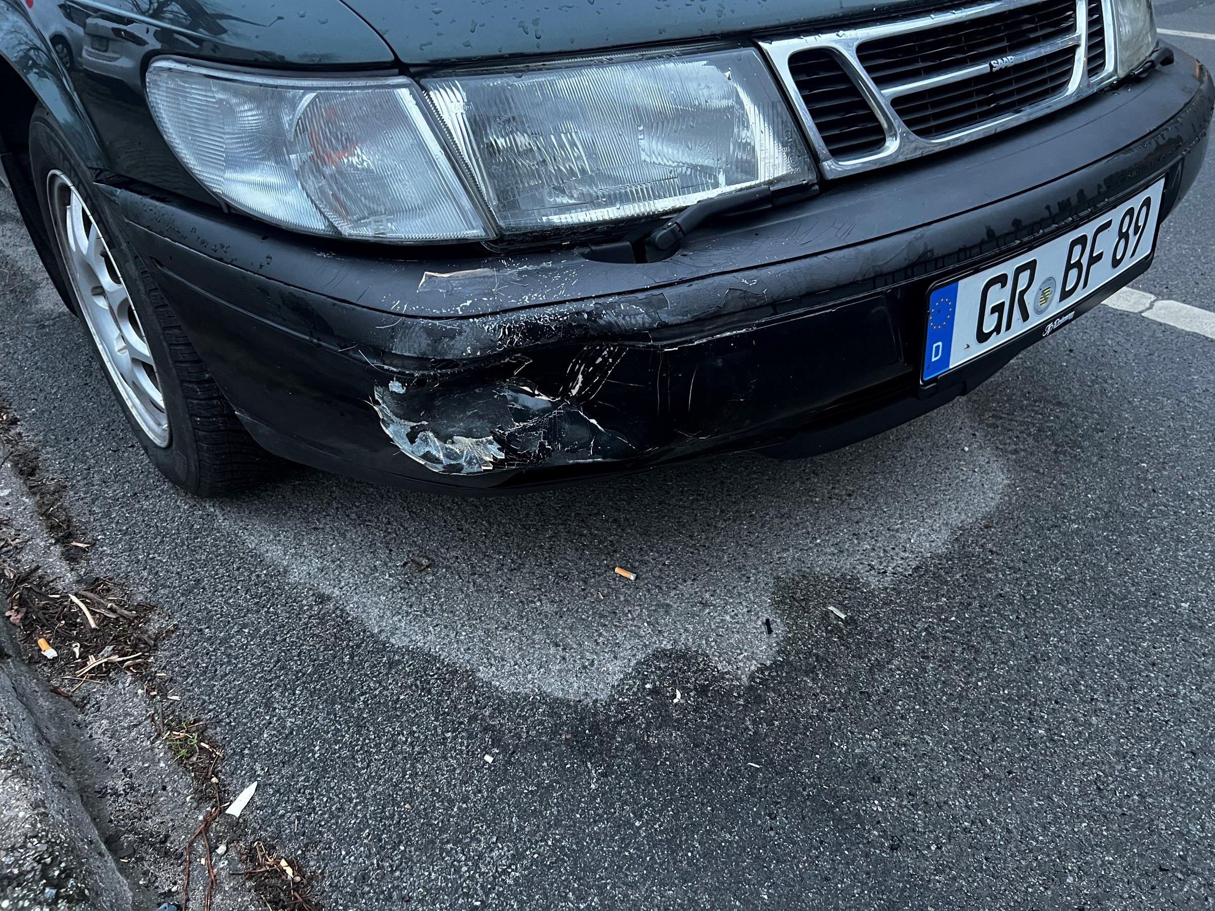

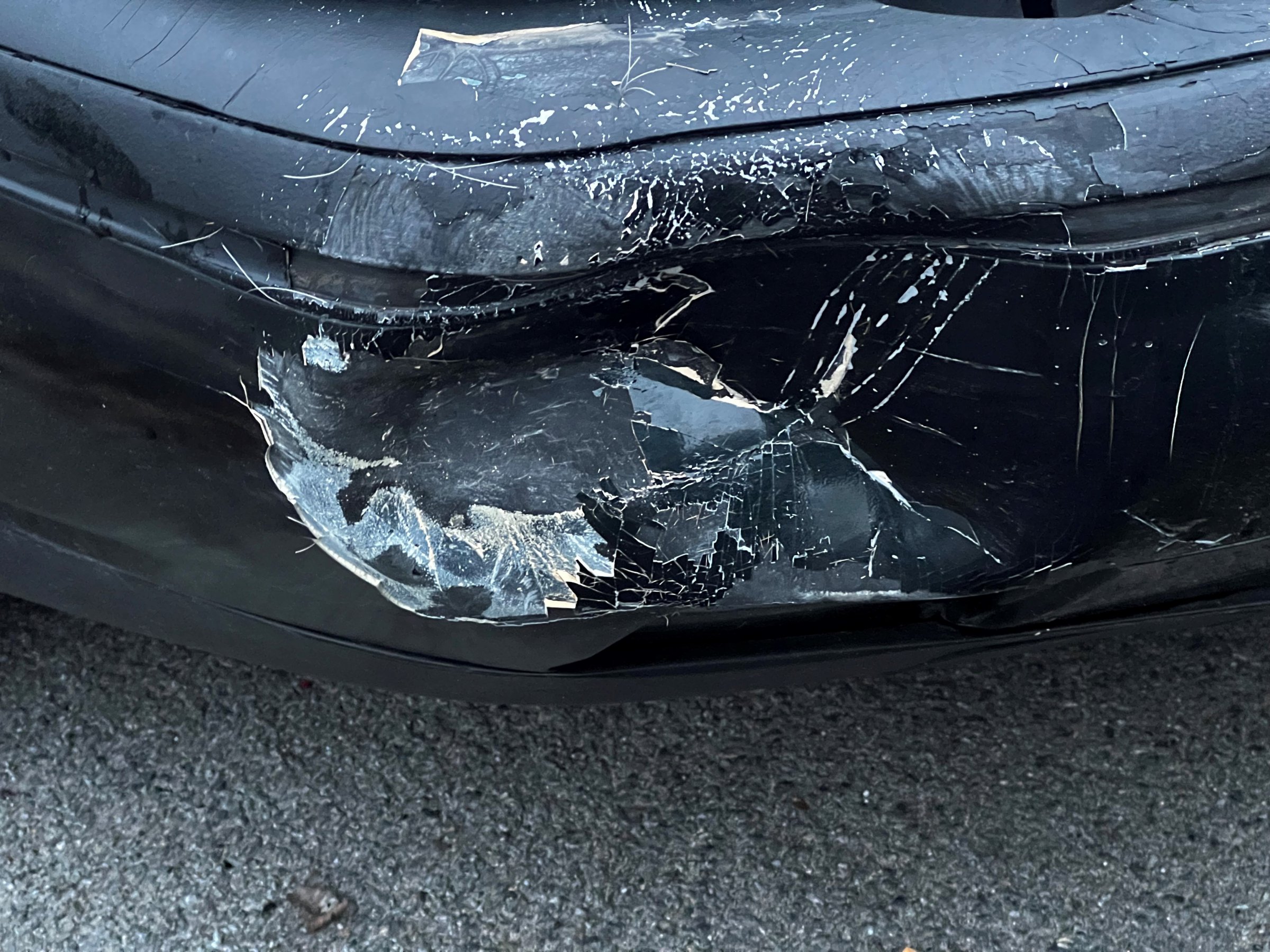

Die Saison beginnt, der erste warme Abend und prompt rennt ein Reh ins Cabrio...
Bild1.thumb.jpg.51ed7198ce22f407cd584c2ee45214ef.jpg Bild2.thumb.jpg.89dc19333c41d9e2a4878da0a2b4ff7b.jpg
Immerhin nur die Ecke erwischt, keine Airbags offen und auch sonst nix kaputt (bis auf den Nebelscheinwerfer, den es aus der Halterung gerissen hat)

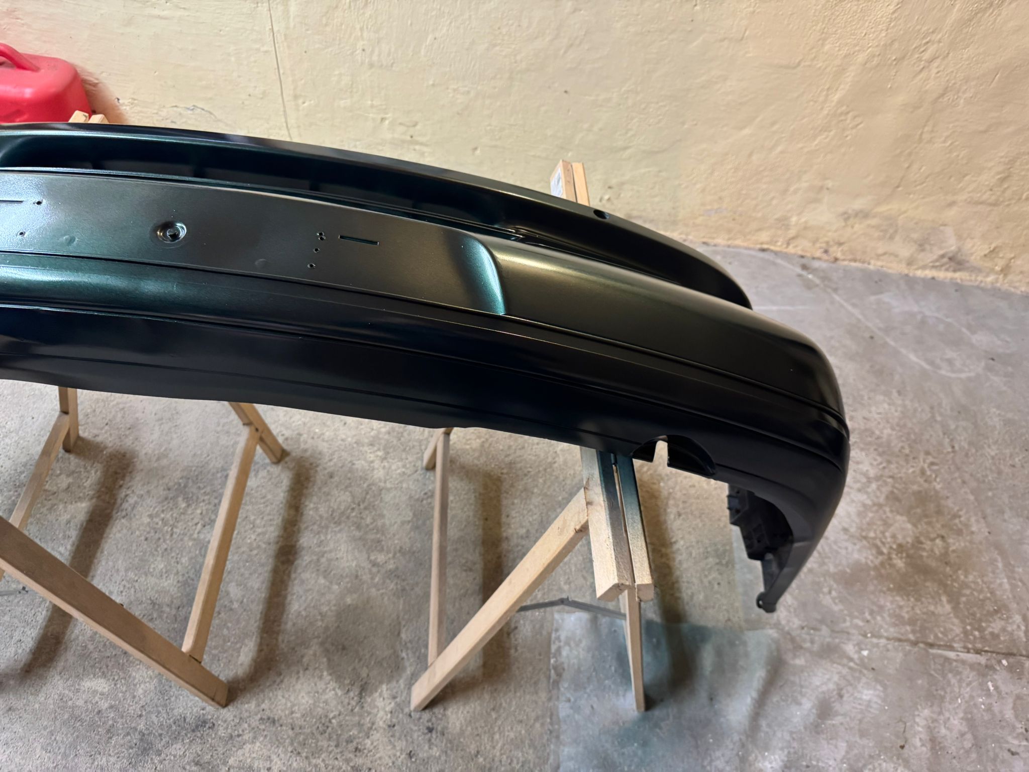

Mit sehr freundlicher Unterstützung von [mention=838]turbocwaniak[/mention] lies sich eine gute gebrauchte Stoßstange vom R900 auftreiben. Danke dir nochmal für den super Service!

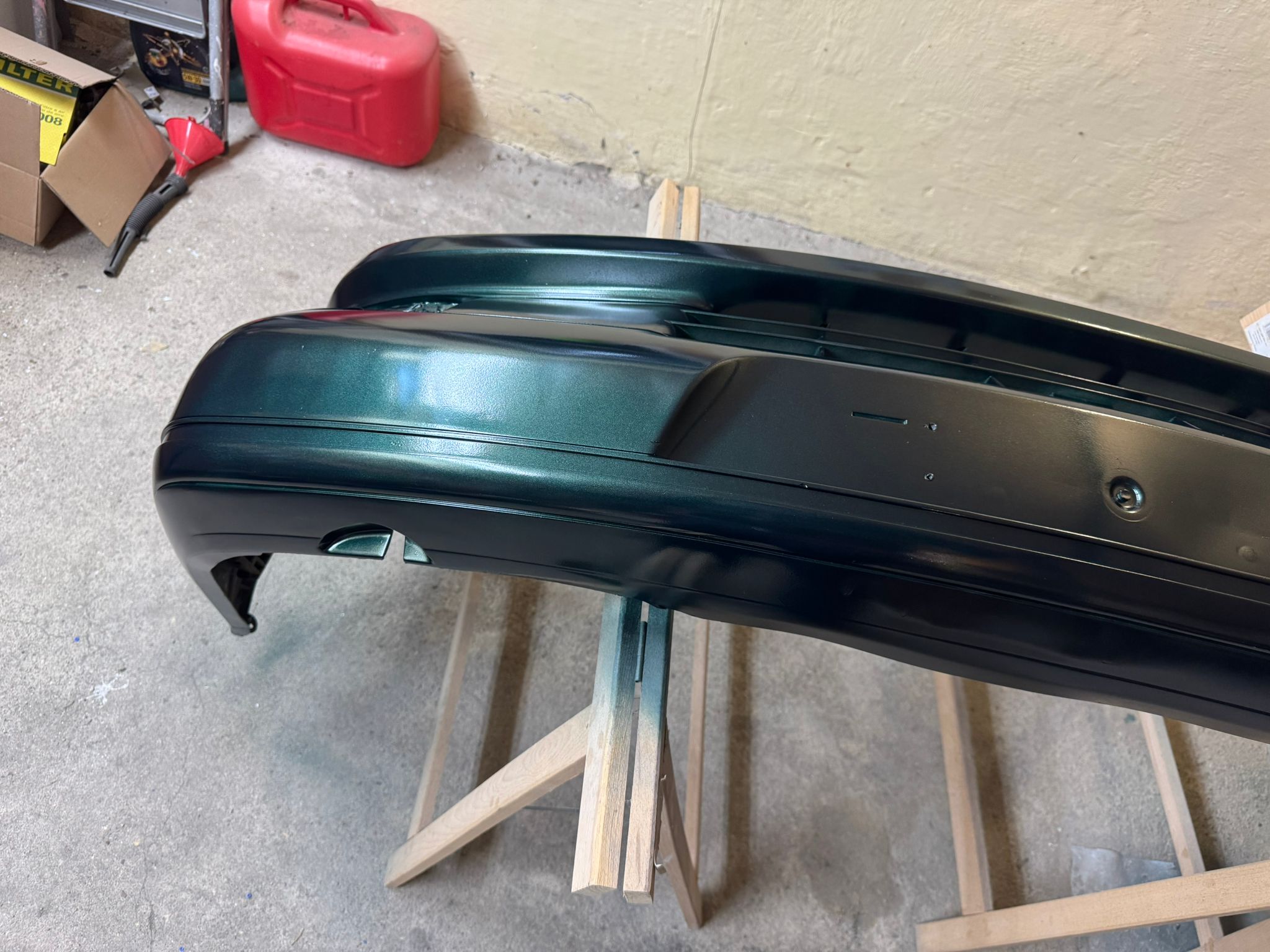

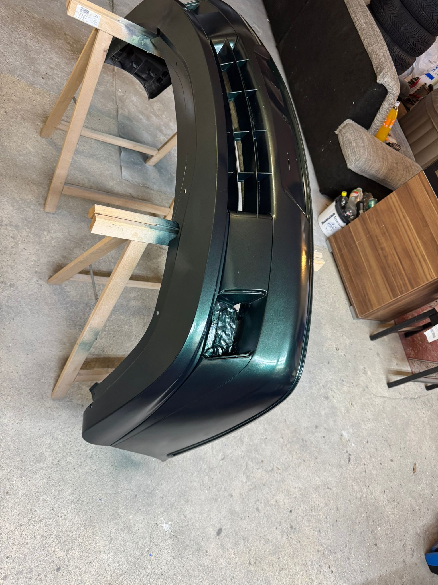

Somit beginnt die Saison mit Lackierarbeiten, die ja sowieso mal angestanden haben.
Spannend sind die 3-4mm Spachtel an dieser Seite. Der Kotflügel ist nachlackierungsfrei, der Blinker ist scheinbar auch mal neu gekommen. Also scheint einer der Vorbesitzer mal ein Date mit einem Hindernis gehabt zu haben.
Der Grill löst sich auch auf, wird dann gleich schwarz lackiert und neu befestigt.
Bilder folgen, wenn alles durch ist (und ichs nicht vergesse^^)
[ATTACH]224103[/ATTACH] [ATTACH]224104[/ATTACH]
:top:
muß man nicht haben - schön, das so schnell ersatz da ist
Oh ja, ein unschönes Ereignis, das ich in ähnlicher Form (mit Scheinwerfer und kleiner Delle in der Motorhaube) auch schon hinter mir habe.
Aber doch Glück im Unglück - außer fürs Reh...
