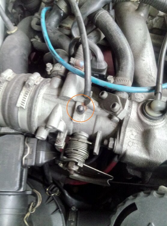

Und nun die Lösung des Rätsels, ich hatte sehr viel Glück heute bei der Suche. Die Denkrichtung "Falschluft" war schon mal sehr richtig. Am Ende ist eine kleine Schutzkappe abgefallen, siehe Bild. Nach Montage lief er wieder rund. Die Probefahrt war auch erfolgreich. Manchmal sind es die ganz kleinen Dinge. In dem zeitlichen Zusammenhang kommt man manchmal ins Zweifeln :redface:
