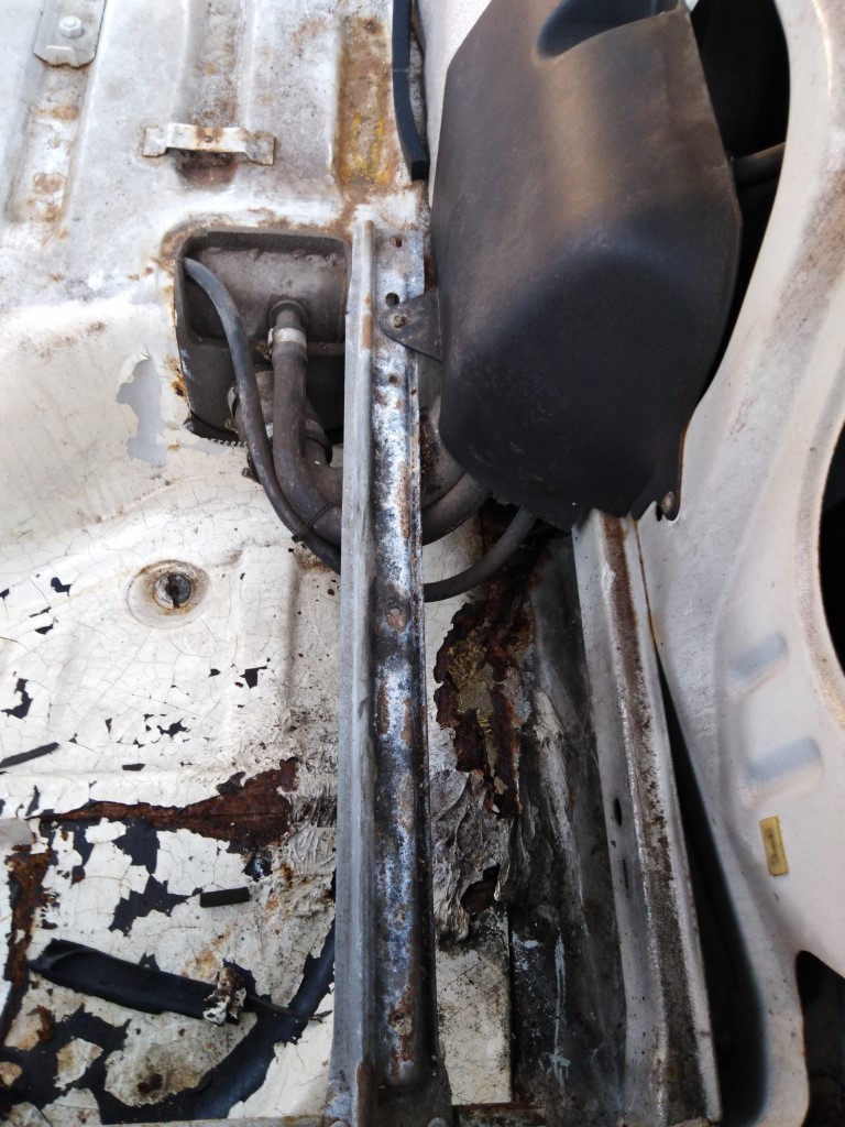

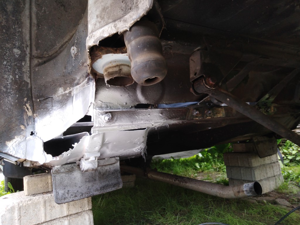

Der Unterboden war am stärksten Vom Rost befallen im Bereich linkes Schwellereck/Radkasten/Knick unter Rückbank. Geschweißt sah es dann so aus:

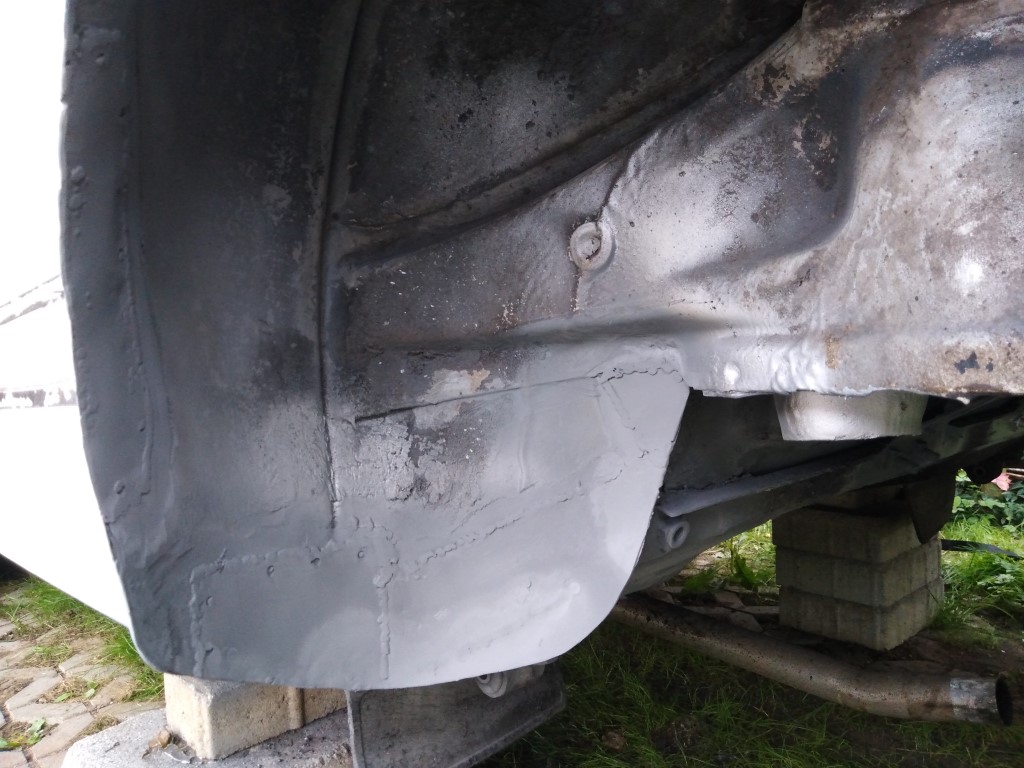

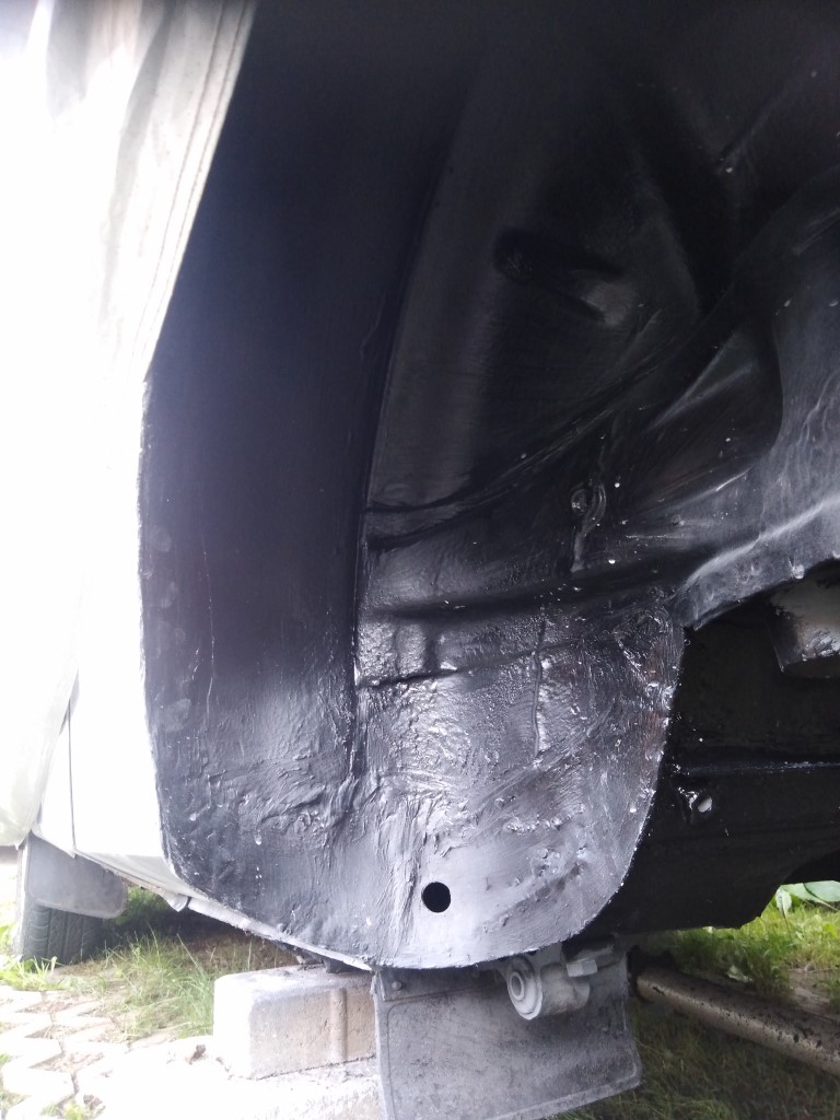

Rostige Bleche wurden so großflächig wie möglich herausgetrennt. Wo dies nicht möglich war, kam Rostumwandler zum Eindatz. Vor und nach dem Schweißen habe ich mit Zinkspray nicht gegeizt, also an vorhandenen blanke/entrosteten, sowie an den neuen Blechen beidseitig. Anschliessend wurden alle Schweißnähte und Ecken mit Karosseriedichtmasse verschlossen und schließlich mit BranthoKorrux 3in1 Chassislack lackiert. Danach sah es so aus:
Die gleiche Vorgehensweise im hinteren linken Radlauf...punki017_VordererRadlaufHL_geschweit.thumb.jpg.80bb5691dca594b6014bd229cd836f1f.jpg Punki018_Radkasten_HL_vorn_lackiert.thumb.jpg.21e5575908f2915a0a6d4d5ca0351ee1.jpg

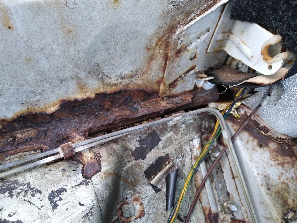

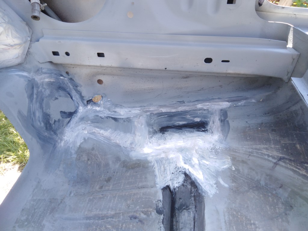

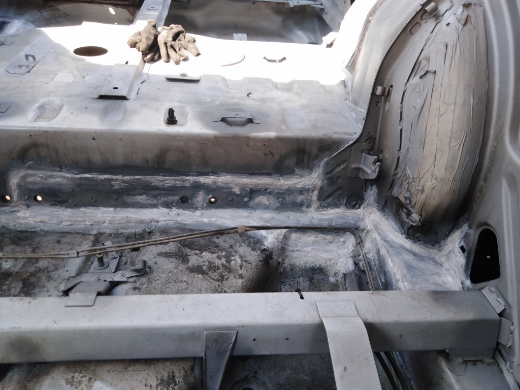

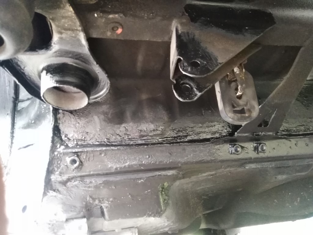

Extrem war der Bereich unter der Rückbank. Da Punkis grösstes Problem während der langen Standzeit (vermutlich um die Rückleuchten)Punki021__UnterRckbank_vorher.thumb.jpg.25408b4cfadd1eeb627014f96bdadf82.jpg Punki022_UnterRckbank_ausgegossen.thumb.jpg.c57f85f08c6b21d15c1f7ece098a4587.jpg eindringende Feuchtigkeit war, ist die Karosserie hier auf der halben Breite durchgeostet gewesen. Hier habe ich ein 80cm langes Blechteil geformt und von innen wie außen durchgängig verschweißt:

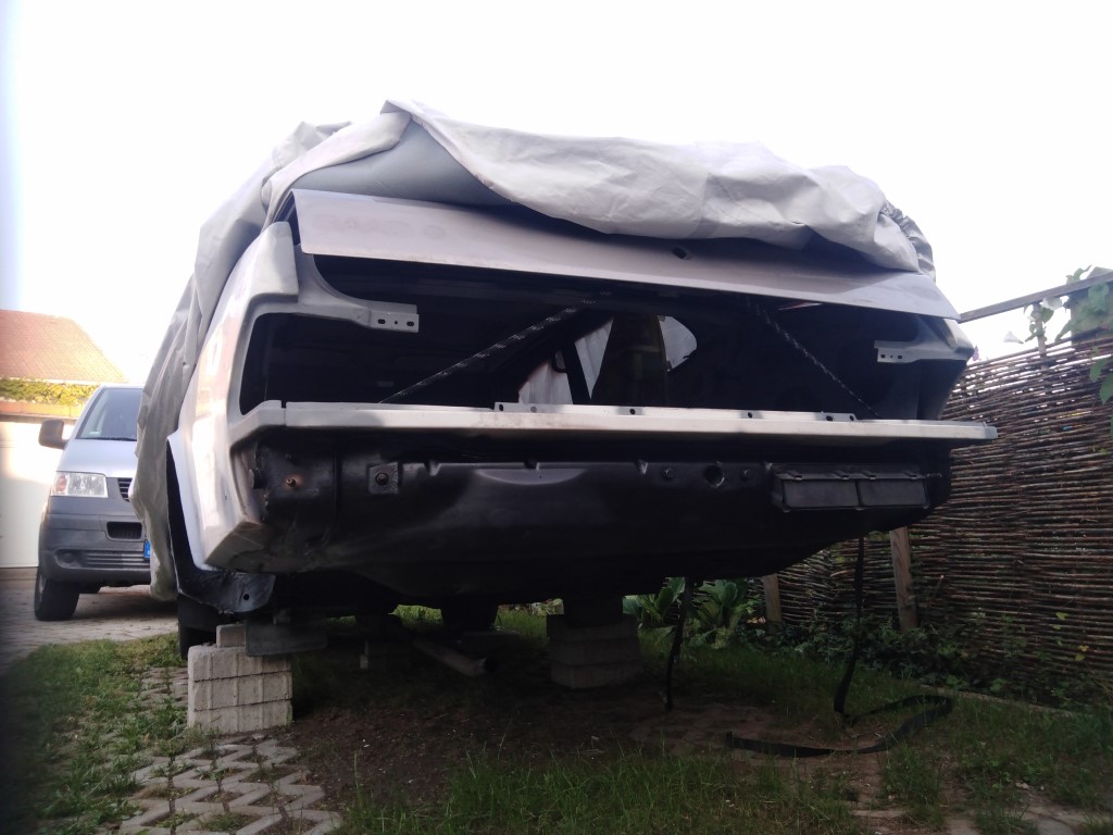

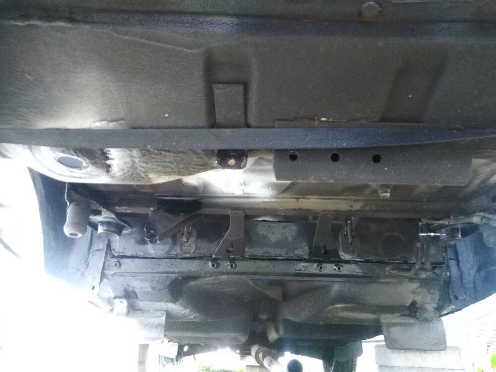

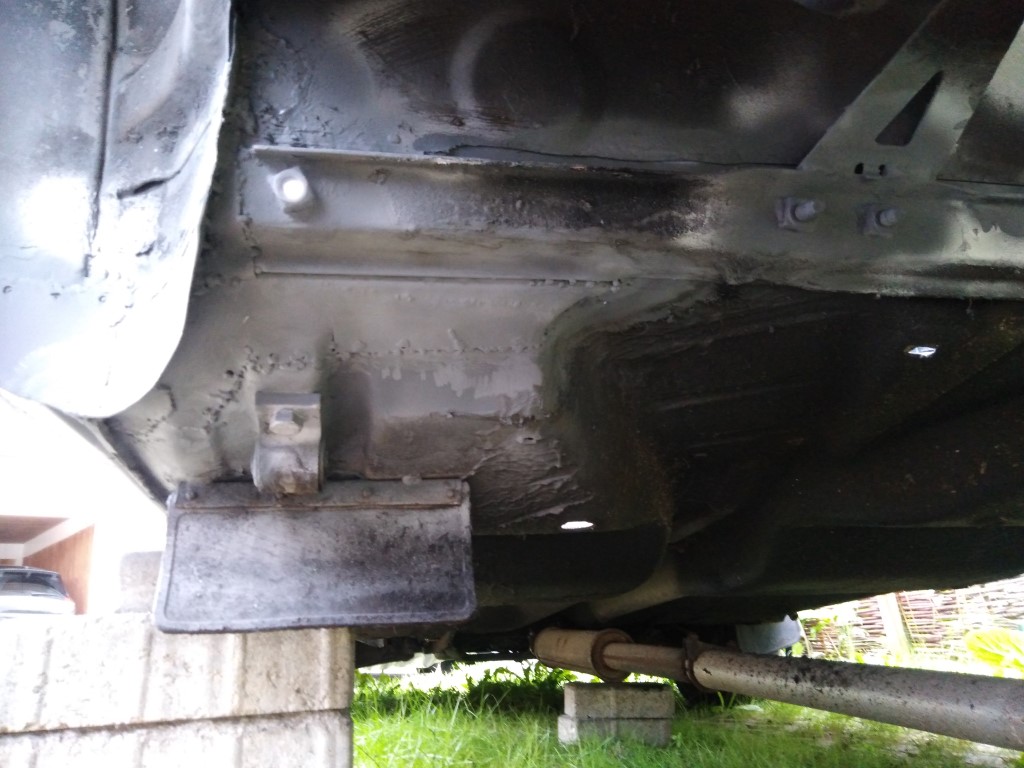

Zum Schluss noch die total des fast fertigen Unterbodens ohne Tank Abgasrohr und Achse (die ist gerade beim Sandstrahlen). Unter der Stoßstange kam dann doch etwas Unterbodenschutz aus der Dose zum Einsatz, hier ist das Blech i. O., mich störte einfach die verwaschene schwarz/weiße Optik.
Punki023_Heckunten.thumb.jpg.b3b3cae3b11177cb1265fea461ace9f0.jpg Punki024_Heckansicht.thumb.jpg.d3dc1a256c678104c0e87183be47e959.jpg
Wow, da hast du dir ja viel Arbeit gemacht. Hoffentlich hast du dann auch lange die entsprechende Freude am 90er. Ich habe solche Exemplare der 90er und 99er auch schon mehrfach gerettet. Leider tut man das aus reiner eigener Freude denn wenn man so einen hinterher irgendwann verkaufen möchte, gibt es da nur wenig Käuferinteressen.
Aber du machst das ja einfach für dich und da finde ich, machst du das richtig gut und das bei dem Arbeitsplatz auf Gras und Stützen ;)

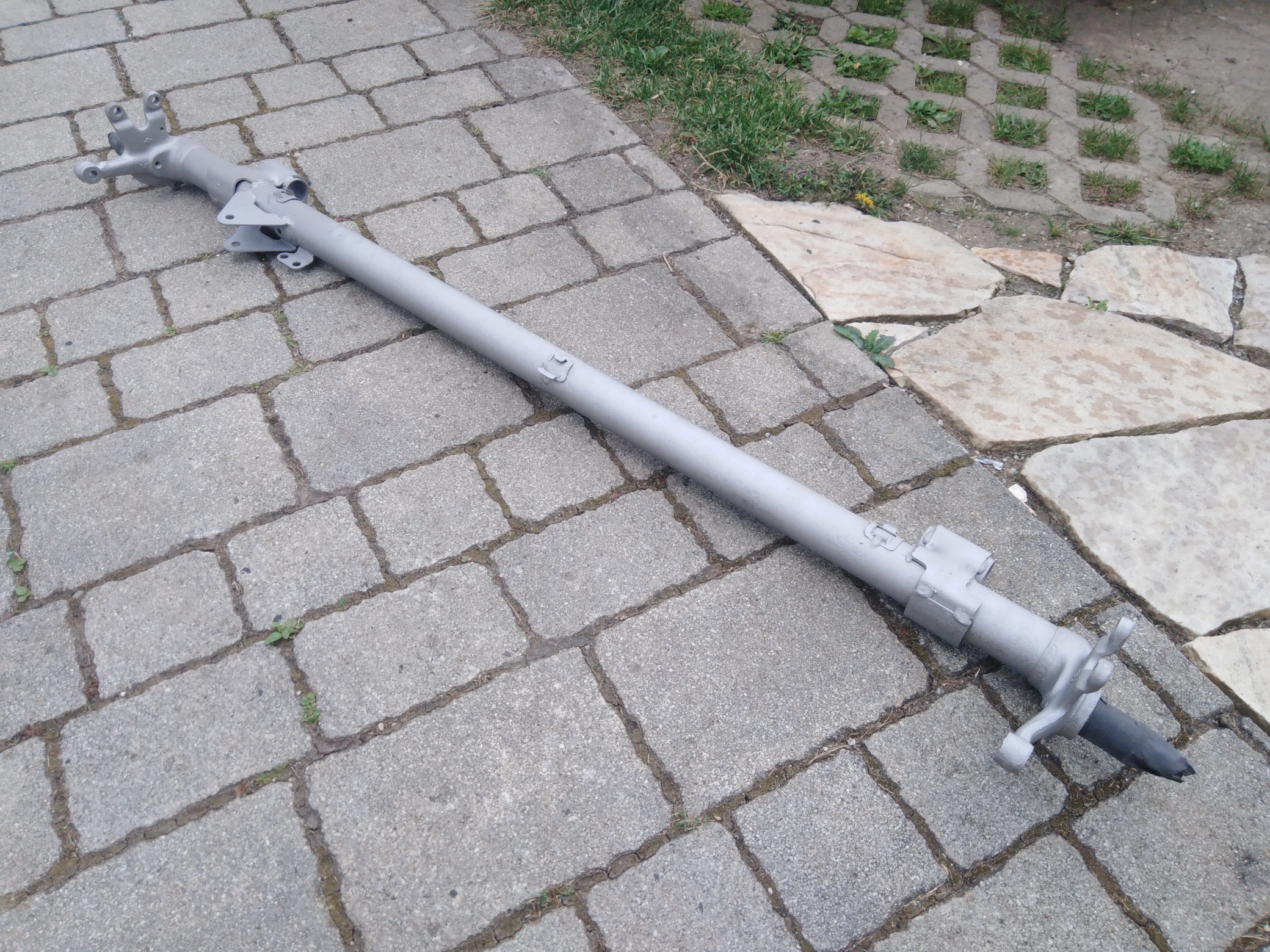

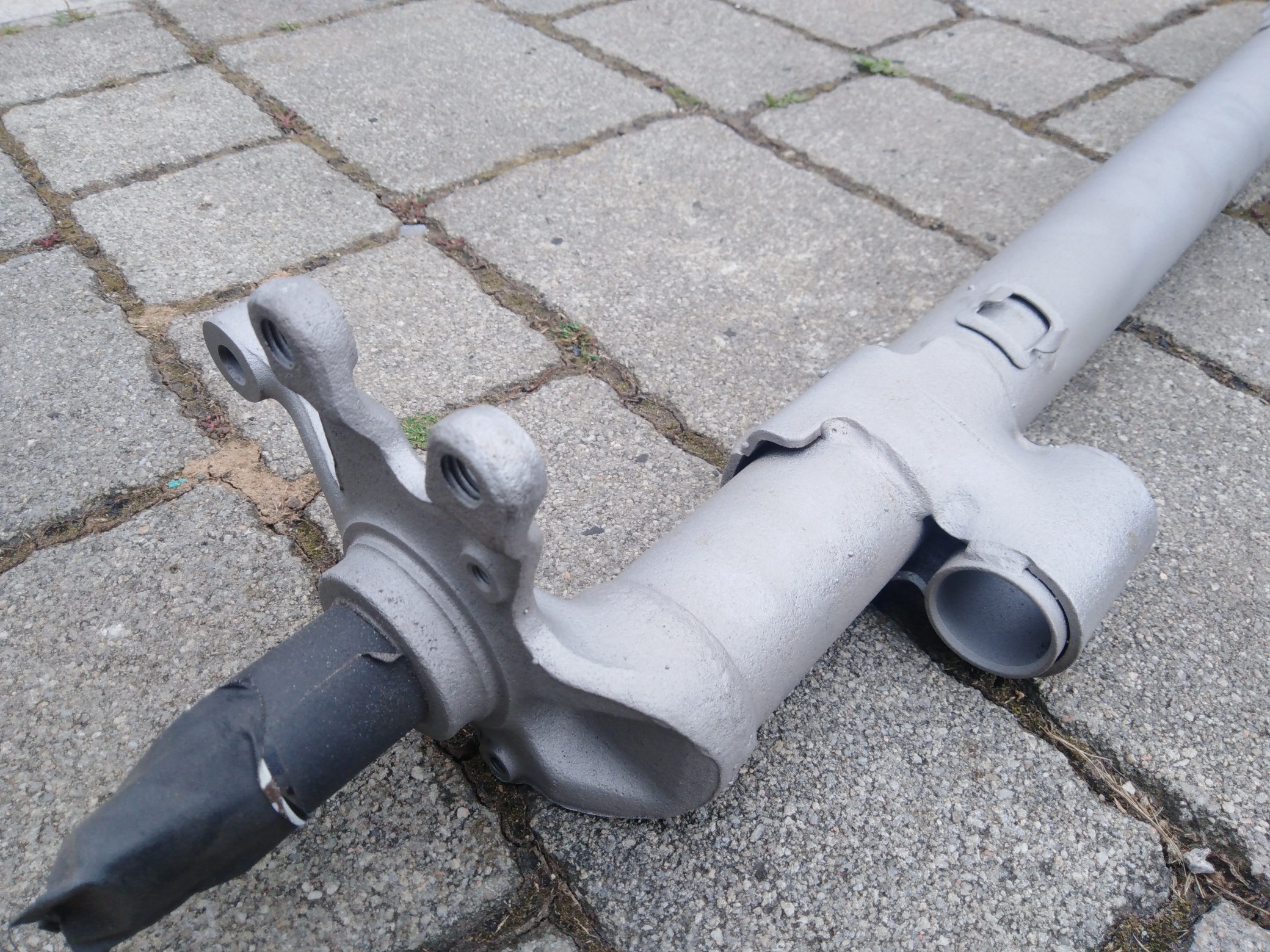

Da motiviert es ein wenig, dass nun eine kleine Komponente doch den Flair des Wiederaufbaus von Punki vermittelt: Die Hinterachse ist vom Sandstrahlen zurückgekehrt!
Das Teil sieht in seinem vollständig entlackten und entrosteten Zustand so topp aus, dass ich es voller Euphorie kaum erwarten konnte, mit dem Zusammenbau der einzelnen Teile, die in der Zwischenzeit von mir aufgearbeitet wurden, zu beginnen. Doch dazu mehr in den nächsten Tagen. Im Zuge der Komplettierung der Hinterachse wird alles, was verschleissen kann erneuert. Der Einbau von Achse, Tank und Abgasanlage wird dann ein „kleines Bergfest“, das mich hoffentlich bei der weiteren Restaurierung motivieren wird. Schliesslich wird Punki dann nach einigen „aufgebockten“ Wochen vorrübergehend wieder rollfähig, das Gras unter ihm kann mal wieder gemäht werden, und vorallem wird seine hintere Hälfte praktisch fertig für den Lacker sein (ein paar Dellen und die Scheiben müssen noch raus)!
Hier aber zunächst Bilder der blanken Achse…
Punki025_Achse.thumb.jpg.71158b25c3d94223d2b8aff47b75cac3.jpg Punki026_Achse.thumb.jpg.1cf5c09032724439f929eb271f84912d.jpg Punki027_Achse.thumb.jpg.dfcea30e6a916fd7d4fa54ef269e2933.jpg
Ja, das sieht echt großartig aus wenn man so eine schmodderrostige Achse dann wiederbekommt in sauber und ohne jeglichen Lack. Du solltest zumindest zügig lackieren bevor der Kollege Flugrost zuschlägt.
Bei dir ist es jetzt zu spät aber vielleicht fürs nächste Mal. Die originalen Gummilager der Schubstreben an der Achse selbst sind von nahezu unendlicher Qualität. Die kann man beim Strahlen drin lassen und weiter nutzen. Das spart Geld und Gefluche beim Einpressen der neuen Lagergummis. Ich selbst habe bei allen anderen Lagern (außer Dämpfer) dann auf Powerflex PU Buchsen umgerüstet. Das ist aber sicherlich Geschmackssache.

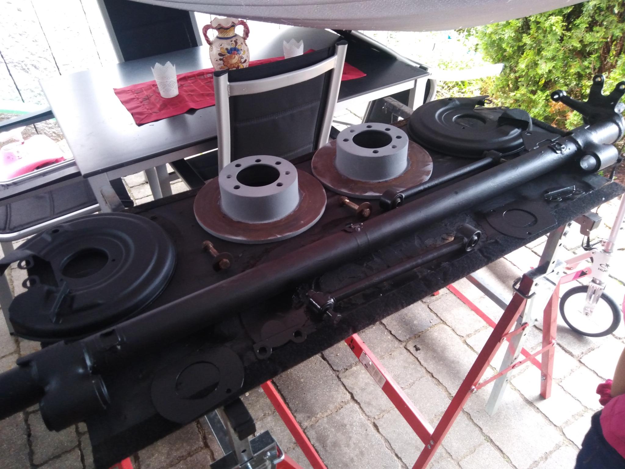

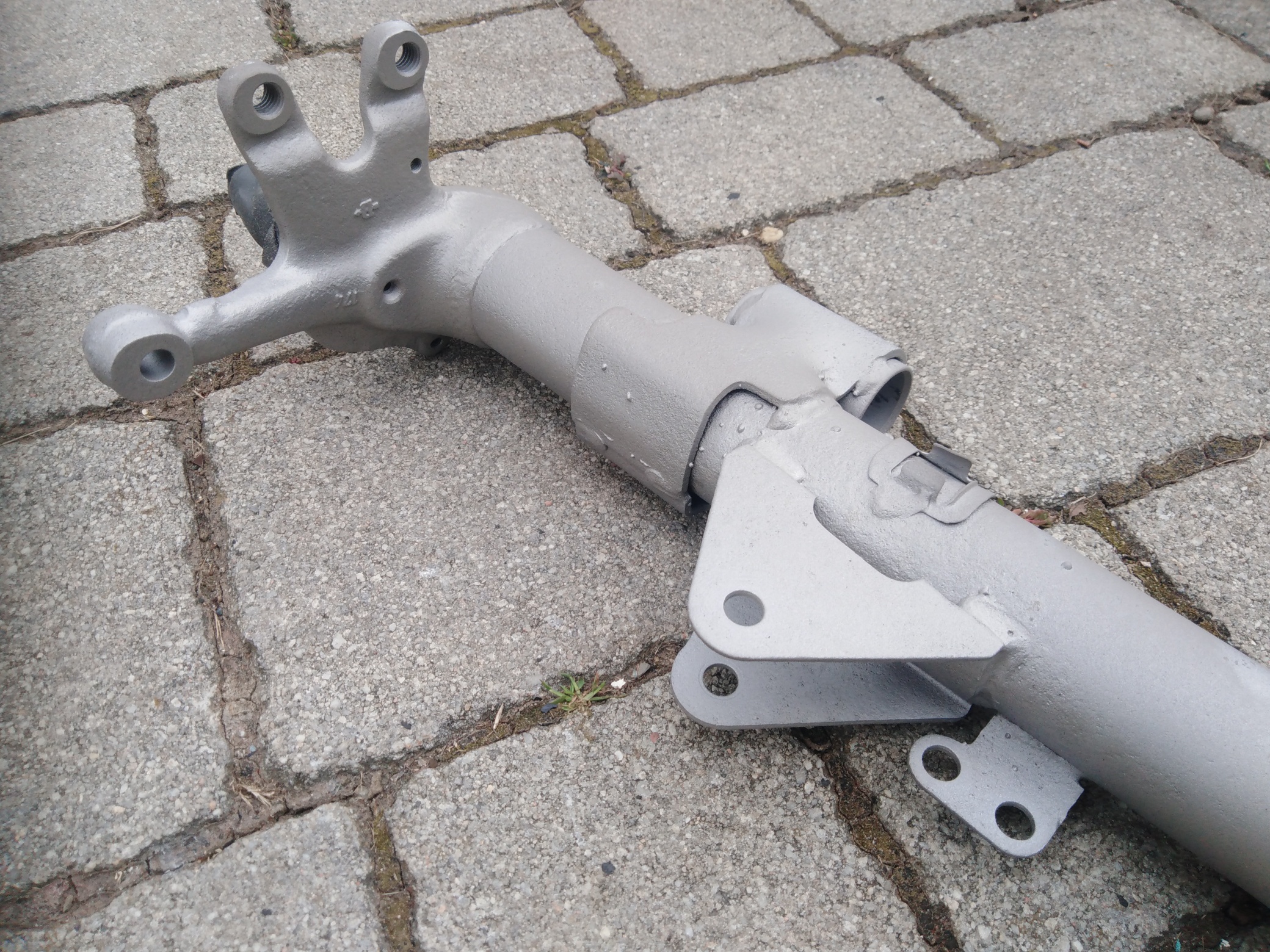

So, die Achse und alle Anbauteile wurden entrostet und mit Chassislack versehen. Alle Buchsen, auch wenn diese tatsächlich noch gut in Schuss waren, werden durch solche von Skandix ersetzt, wenn schonmal alles ausgebaut ist… Wieder einmal bin ich froh, und das möchte ich an dieser Stelle erwähnen, dass ich bei diesem Projekt nicht ganz alleine bin, sondern immer wieder froh über die Hilfe meiner „Kumpels“. So war hier eine eigens angefertigte Presse für die Lagerbuchsen unentbehrlich. Danke Yannick und Tobi!
Die Ankerbleche waren zum Glück noch in einem „rettbaren“ Zustand (ich hab die Tage welche an einem 99er VW Passat vor den Augen gehabt, diese sind von der Konsistenz quasi wie dünner Blätterteig gewesen, wer mit der alemannischen Kultur vertraut ist: Genau wie Fasnetchüechli), Punkis Bleche dagegen hatten lediglich 2 kleine Durchrostungen waren. Diese habe ich nach einiger Überlegung mit Glasfaserspachtelmasse verschlossen, meiner Meinung nach zweckmässig.

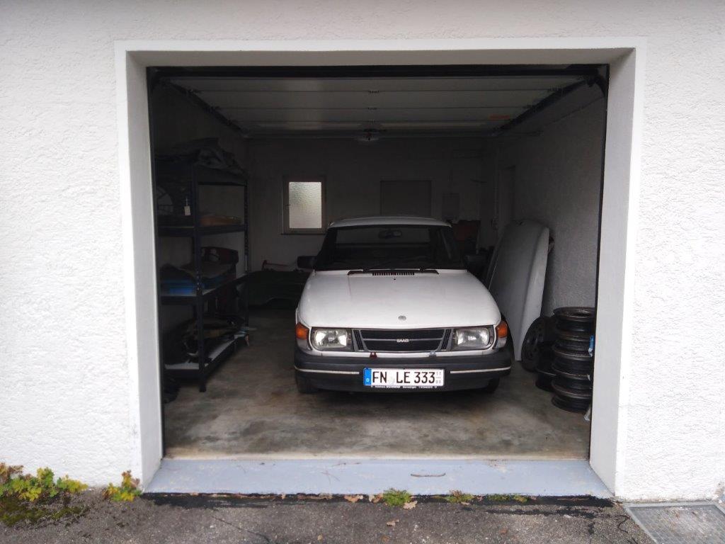

Punki steht seit November trocken in einer Garage und wartet dort neben einer immer größer werdenden Menge an SAAB-Teilen auf die Restauration seiner „besseren“ (vorderen) Hälfte.
Allerdings kam dann vor einer Woche der 95 dazu, es bleibt spannend, wie die zeitlichen Prioritäten 2022 verteilt werden…
