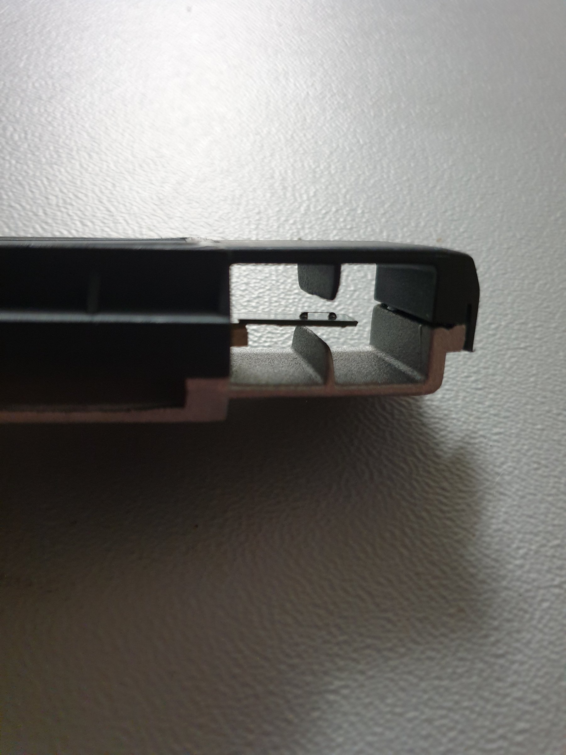

Wenn du ihn noch nicht weggeworfen hast, zerleg ihn mal bitte und lad ein Foto vom Innenleben hoch. Mich würde mal interessieren wie bei dem Günstig-Teil die Messeinheit aufgebaut ist.

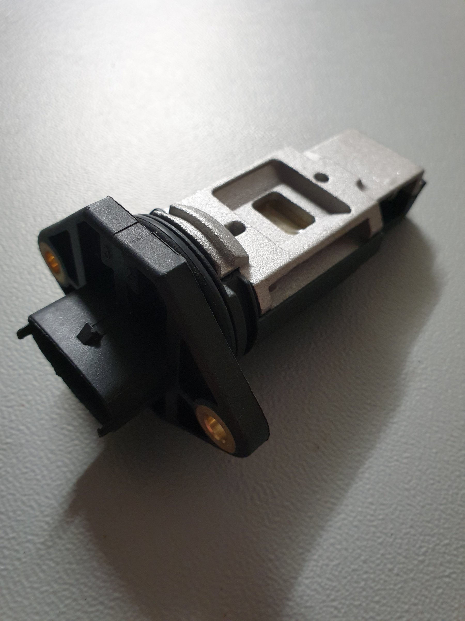

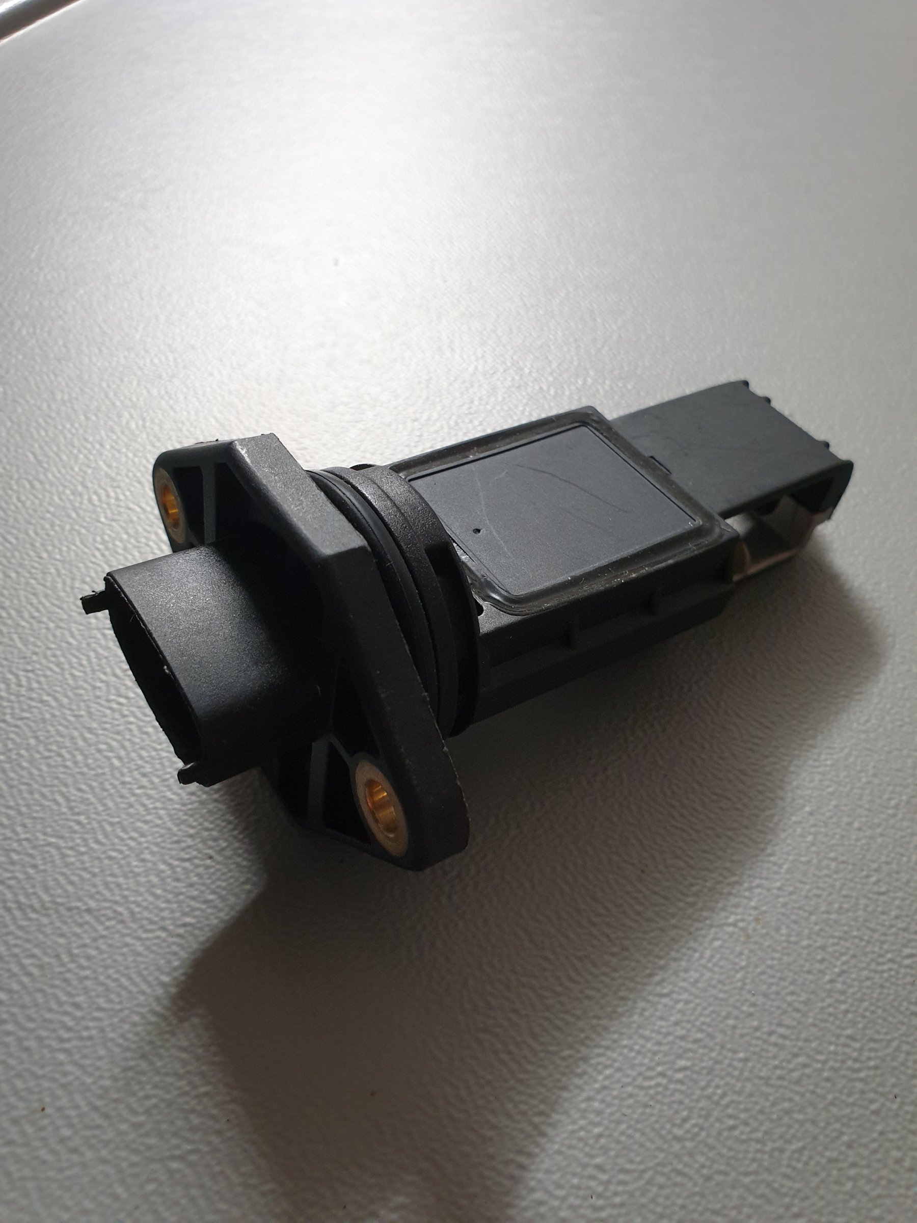

Hier die Bilder vom ausgebauten defekten LMM
Ich denke ja auf Grund deiner Beschreibung immer noch, dass der Sensor selbst gar nicht defekt war/ist, sondern ein Wackelkontakt im Kabel vorlag, der durch die Bewegung beim Ausbau nun (vorläufig) behoben ist...
Wenn der neue Sensor also über kurz oder lang erneut Probleme bereiten sollte, kauf nicht gleich wieder einen neuen.... :redface:
Ja, das war auch mein Gedanke :ciao:
