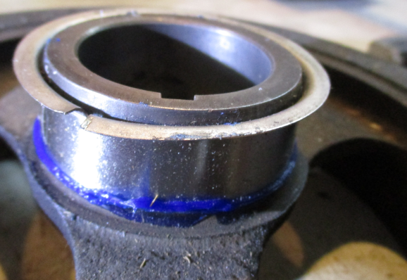

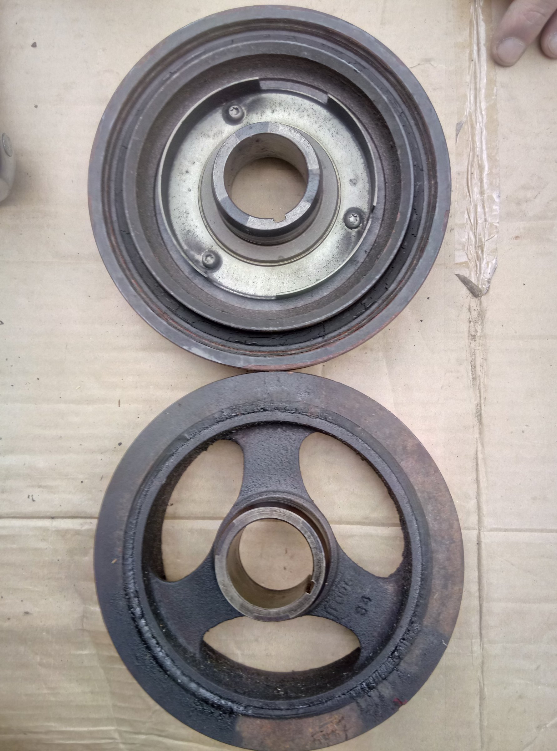

Die Probleme wollen nicht enden. Bei der Riemenscheibe quetscht es zu 1/3 des Rings den Gummi raus.
Ich sehe sofortigen Handlungsbedarf, oder ist es zeitnah ausreichend ?
Worauf ist bei der neuen Riemenscheibe zu achten ?
Einfach bei Skandiks die nehmen oder ... ?
Vielen Dank :ciao:

Ich kann es auf dem Foto nicht richtig erkennen, aber wenn es so ist, muss die Riemenscheibe neu. Aber die gibt es zum Glück noch neu.
Die drei Gummilippen schauen aus der Riemenscheibe raus.
Die Frage ist, kann ich damit nochmal zum Einkaufen fahren ?
Wäre eine gebrauchte Scheibe eher zu empfehlen ?

Ach ja, klar, da ist es ja deutlich zu sehen. :cool:

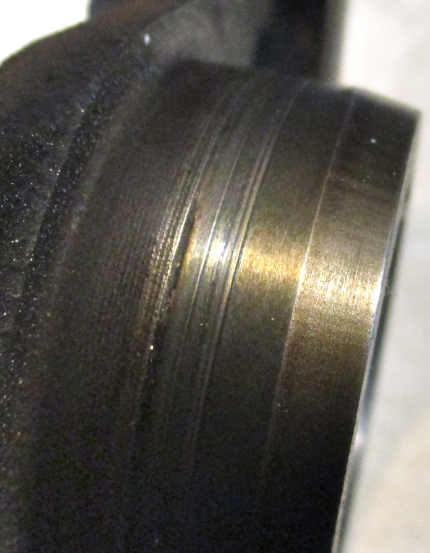

Wenn du eine gute gebrauchte Scheibe findest, kanst du die auch nehmen. Aber auch auf die Laufspur des Simmerings achten!
Aber so teuer sind die neu doch gar nicht...
Und ja, ein wenig fahren kannst du damit schon noch.
Was ist die Laufspur des Simmerings ?
Teuer nicht, aber in etwa so gut ?

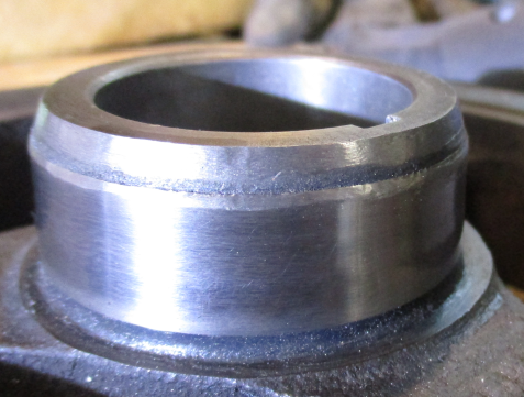

Der Simmerring der KW läuft nicht direkt auf der Welle, sondern auf der Innenseite der Riemenscheibe. Dort hinterlässt er mit der Zeit mehr oder weniger tiefe Spuren, die u.U. zu Problemen bei der Haltbarkeit des Ringes und resultierender Ölundichtigkeit führen können.
Ich habe dort ein Speedi sleeve aufgezogen - da war die Gummmidämpfung aber noch i.O.
Ich würde damit allenfalls zur Werkstatt fahren.

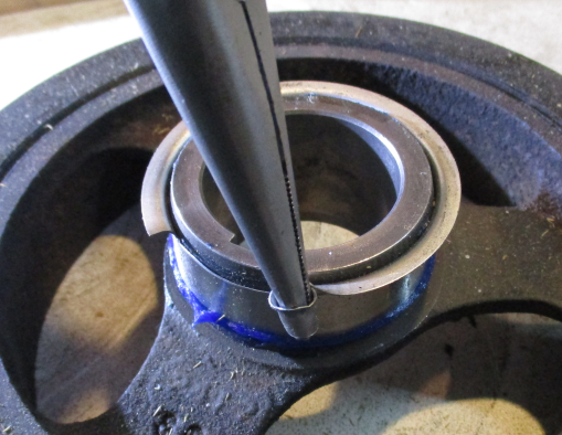

Das Problem ist eher, ob es für die jeweilige Anwendung die passende Größe gibt. Hier ging es nur mit "Bastelei", aber der Simmerring ist damit seit fast 20 Tkm völlig dicht.
Was musstest Du da 'basteln'? Ich vermute die Länge der Hülse anpassen?
Wenn ich auf das Foto schaue, wie bekommst Du das Rad in den Dichtungsring :confused:
Da müßte der Kragen das Reinschieben in den Dichtungsring verhindern ?
Ja, weil die Hülse zu lang ist, musste ich sie verkehrt herum aufschieben, was ganz gut ging, um dann anschließend den Montagewulst entfernen zu können. Nach dem Abtrennen und verschleifen der Kante ließ sich die Scheibe beschädigungsfrei in den Simmerring montieren.

Es ist jedes Mal irgendein Sch... . Jetzt paßt die neue Riemenscheibe nicht auf die Welle :confused::redface::frown::mad::hmpf:
Kennt das Problem jemand und hat einen Tip ?
Die alte geht perfekt runter und rauf und das neue Teil sperrt schon bei der Welle.

Skandiks - sie schicken eine andere und sie schaun hoffentlich nach dem Maß.
Der Keil sitzt weiter hinten und kann es nicht sein.
Ich habe es mit einer Supermarktleere gemessen.
Die Welle 35mm, das Loch 34,8.
Allerdings ist nicht klar, ob die Innen- und Außenmessung zueinander passen/geeicht sind.
Die Alte gleitet jedenfalls satt.
Kann man das Loch größer schleifen, wie beim Zylinder ?
:ciao:
Es gibt zwei verschiedene.
Aber ob der Wellendurchmesser unterschiedlich ist hab ich nicht gemessen.
Laut Support soll sie passen.

Ich hab gerade nochmal in das EPC geschaut, danach gibt es für alle 4-Zylinder des CS nur die eine Scheibe mit der Nr. 9144841.
Wurde evtl. die Scheibe für die alten B234 geliefert, die eine andere Nr. haben (30544756) - ob die KW da einen anderen Durchmesser hat, weiß ich nicht?
Es gibt unterschiedliche Riemenscheiben. Aber da ist der Wellenteil auch unterschiedlich lang. Sollte man sofort sehen können.
