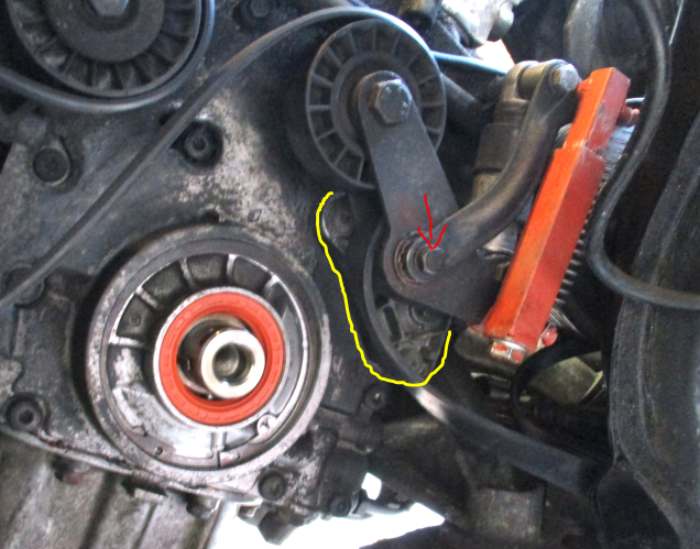

Hallo miteinander,
leider ist die Schraube, die den Dämpfer hält, heute gebrochen und der Rippenriemen damit ohne Funktion.
Der Gewindeteil steckt jetzt noch drin und wir haben keinen Plan, wie wir den herausbekommen.
Habt Ihr eine Idee oder hilfreiche Tips ? :dontknow:

Du meinst diese Schraube?
Da bleibt nur das Übliche: Anbohren, Torx einschlagen und Rausdrehen oder Mutter aufschweißen.
Ich denke, für letzteres wären gefährdete Teile weit genug weg?
Soweit musste ich da nch nicht ran, aber wenn ich das richtig sehe, dann ist die Schraube doch nicht in den Motor/Steuerdeckel geschraubt, sondern nur in die gelb markierte Konsole? Dann kann man das doch bequem und genau auf der Werkbank erledigen?!
Ich fürchte das ist die Schraube drüber...

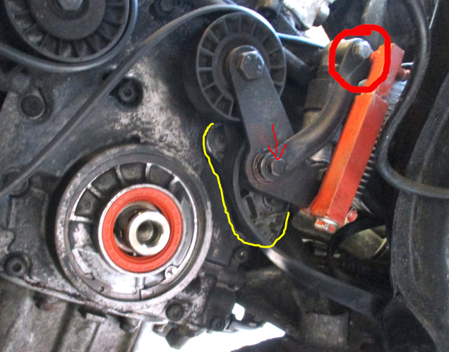

Nein, die am Spanner oben, nicht der Rolle. Höhe Zylinderkopf
Wenn es die ist, die Du eingekreist hast: Halb so wild. Einen gebrauchten Halter organisieren und alles ist wieder gut.
Die rechts oben ist es. Die obere Schraube des Spanners.

Genau die Schraube rechts oben mit dem Gewindeeinsatz..
Das Gewabbel in dem ausgeleierten Gewinde damals hat nichts gemacht und nun dieser Schei.
Wenn das auf die Werkbank soll, muß der Deckel ausgebaut werden, Katastrophe. :eek:
