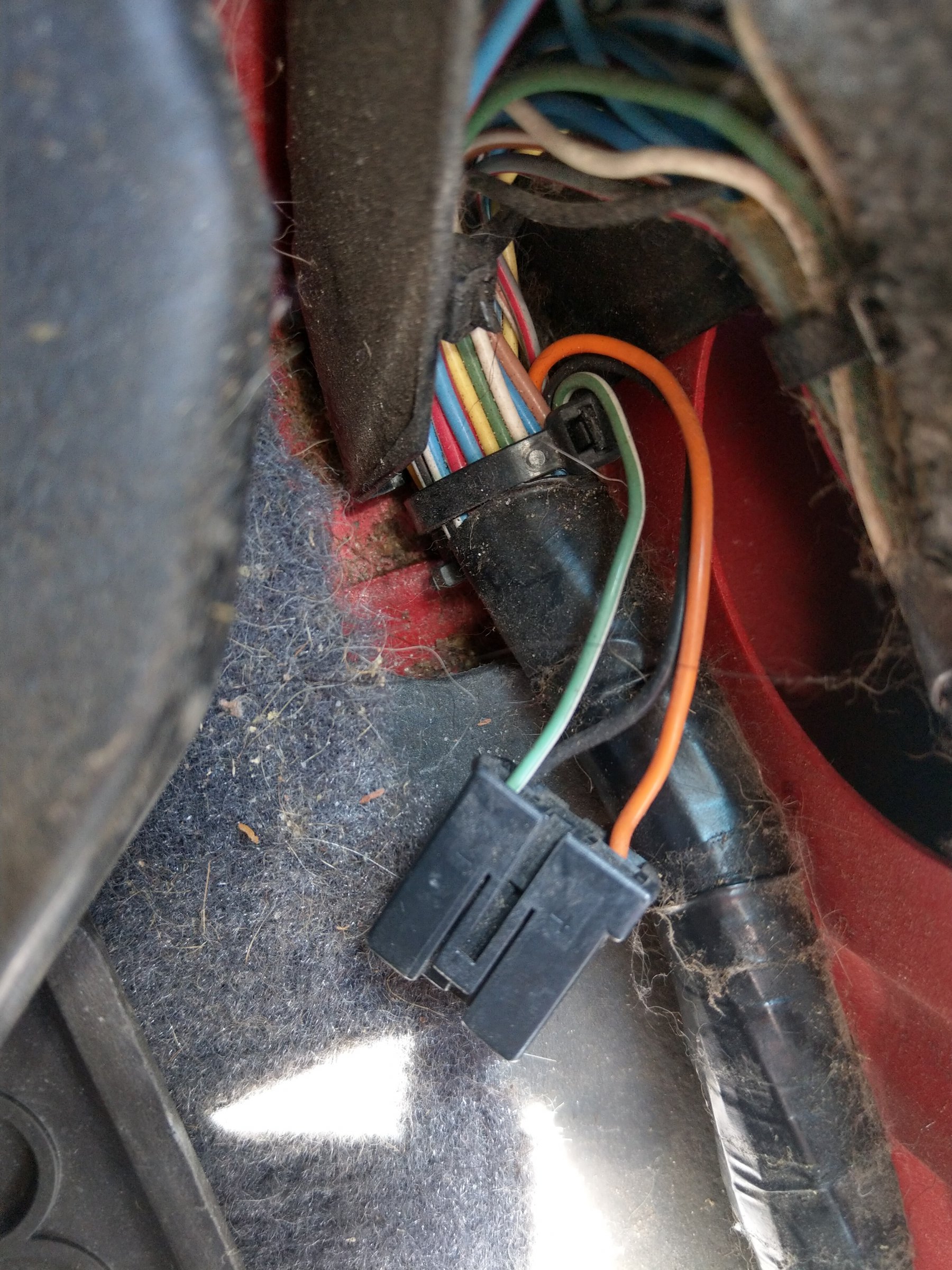

Moin zusammen,
nach dem ich vor kurzem im CD den Himmel erneuert habe, und für den Ein- sowie Ausbau die vorderen Sitze ausgebaut habt, ist mir unter dem Beifahrersitz ein Stecker aufgefallen. Dieser war nirgends angeschlossen und verläuft m.W.n in Richtung Mittelkonsole. Die Sitzheizung kann ausgeschlossen werden!
Weiß zufällig jmd für was die vorhandene Steckverbindung sein könnte ? Habe im ersten Moment an die Endstufe gedacht die optional gebucht werden konnte, war mir dann aber nicht sicher ob das zum MY 92 überhaupt schon im Katalog erhältlich war.
Grüße,
Jan

Der Wagen ist im 1991 direkt nach den Werksferien als einer der ersten MY 92 CDs in Trollhättan vom Bandgelaufen. Weder Airbag noch Automatikgetriebe vorhanden - und dennoch ist da dieser Stecker der da einfach so verlegt wurde.

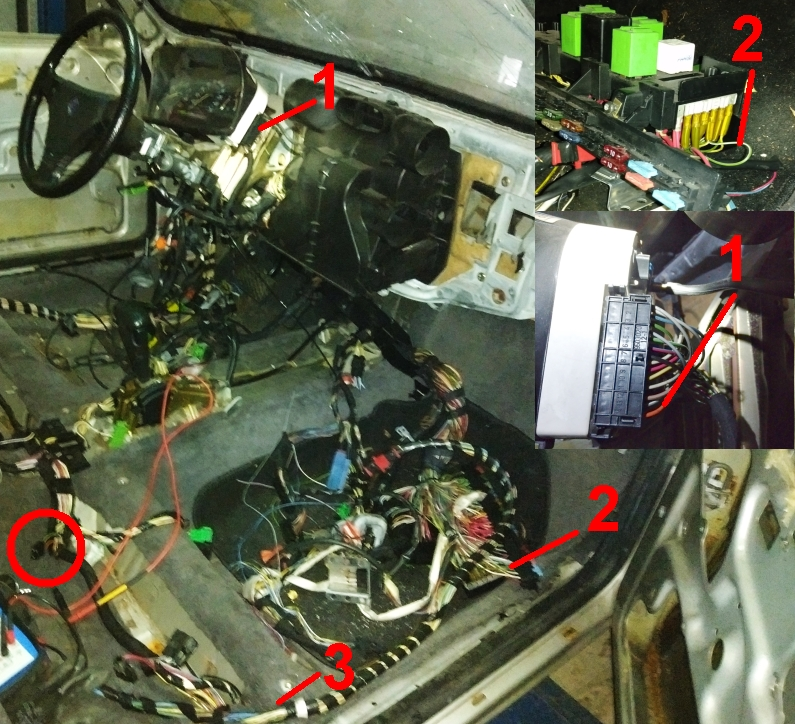

Nun ist mir ja auch sterbenslangweilig, deshalb habe ich Freitag nach Arbeit mal schnell die Leitungen freigelegt und verfolgt:
1 (=orange) führt zu Pin 14 im rechten Stecker am Kombiinstrument
2 (=grün/weiß) führt zur Zentralelektrik, Verteilung +15 Zündspannung
3 (=schwarz) führt zum Massepunkt unter Beifahrersitz
Jetzt könnte mal jemand im Schaltplan schauen, was da ggf. am Kombiinstrument mit Pin14 bewirkt würde.

Auf den ersten schnellen Blick dürfte das die Schaltanzeige-Lampe der US-Ausführungen sein.
Dann seid ihr schon zu zweit. [mention=151]hft[/mention] hatte ja auch schon diese Meinung. :smile:
Und da dieser Stecker nicht belegt ist...und das Fahrzeug keine Automatik hat...und keine USA-Ausführung...wäre für mich hier die Suche beendet. :smile:
Es gibt keine fehlerhafte Funktion von vorhandenen Komponenten...da ist es mehr wie egal, wofür dieser Stecker eigentlich gedacht ist.
Und wenn die Schaltpläne nicht auch für die USA-Ausführung gültig sind...kann man sich die Augen wund suchen.
