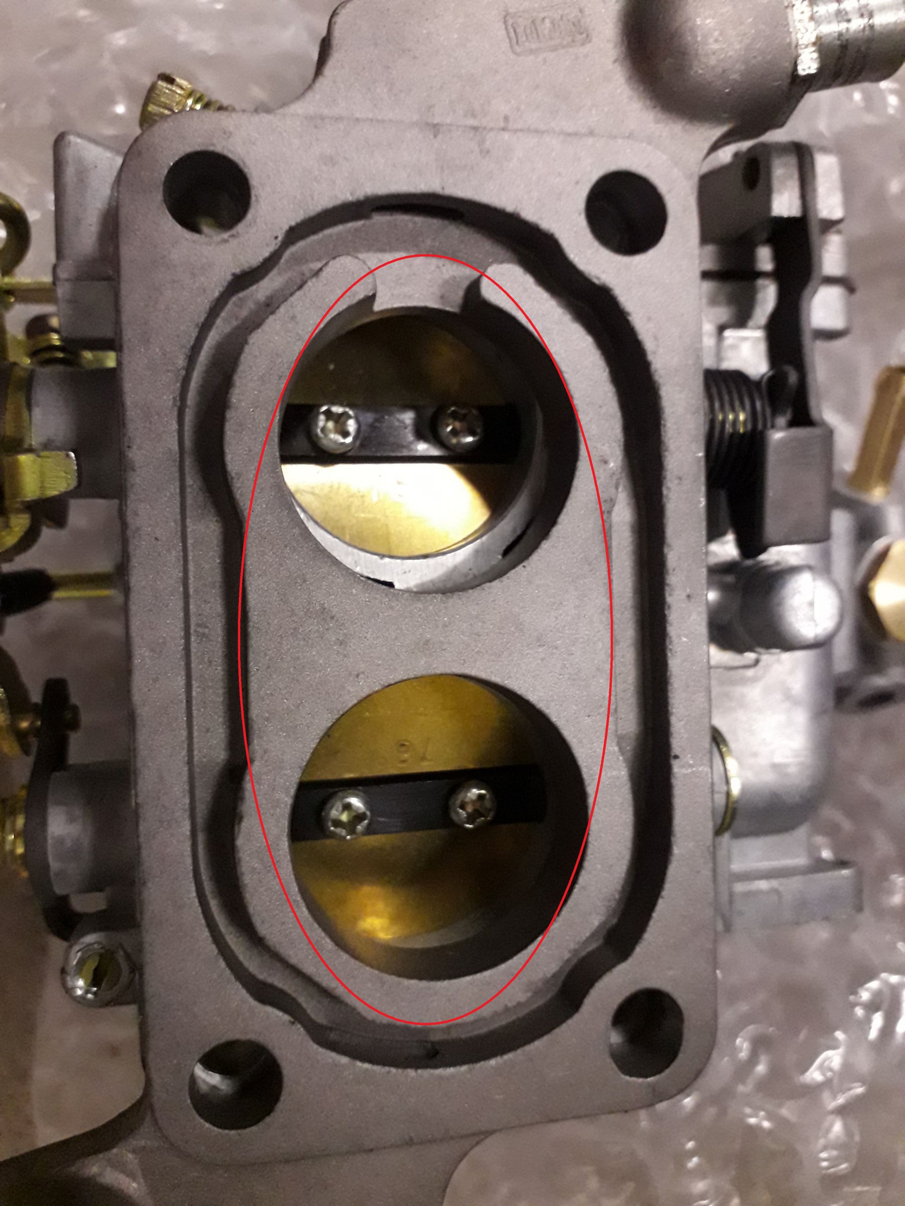

Beim Neuaufbau meines V4 im 96er möchte ich den defekten Solex (autom. Choke fritte etc) durch den Weber ersetzen.

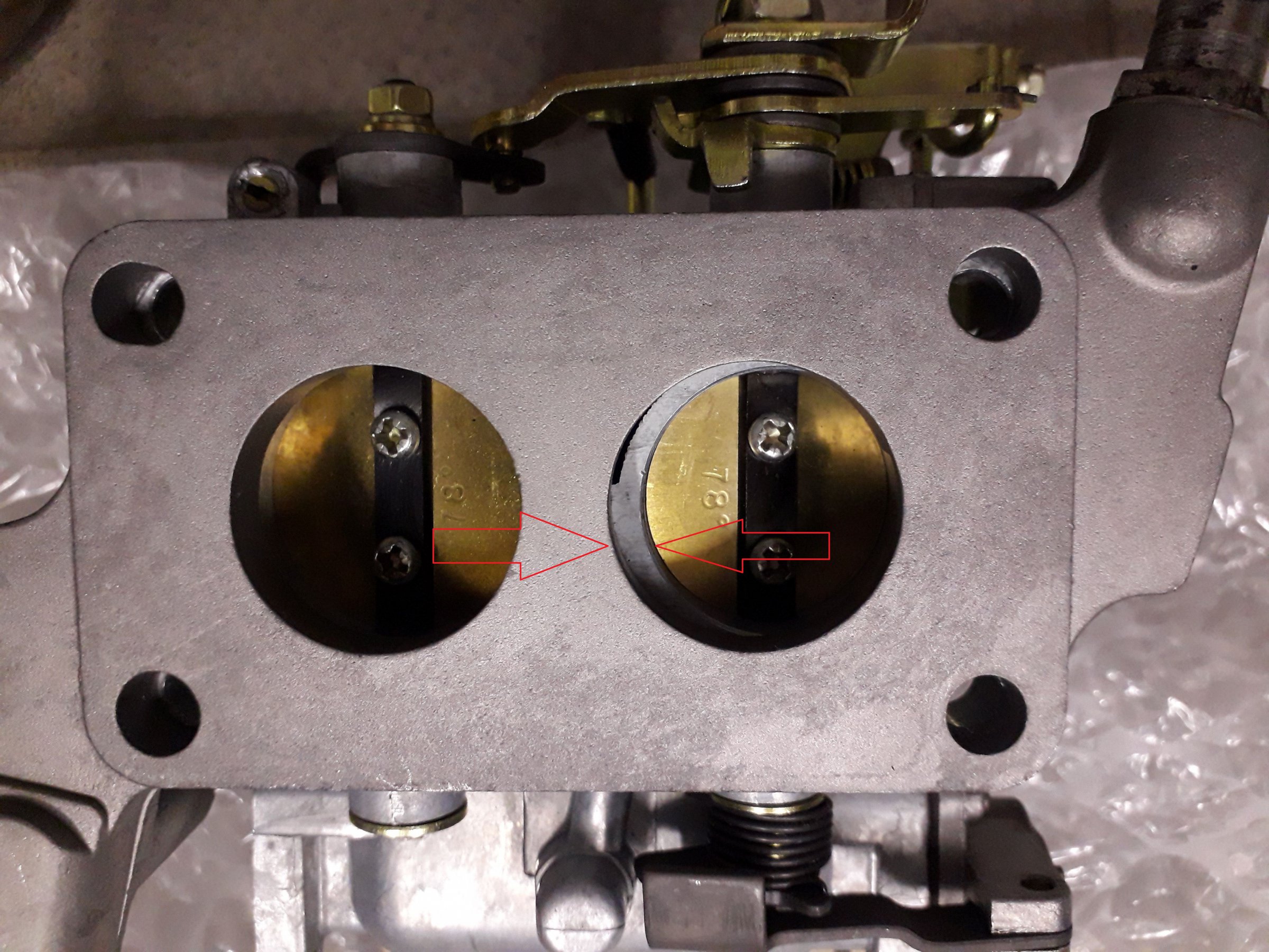

Obwohl viele den Weber im V4 fahren wird nirgends erwähnt dass die Solex DoVe-Vakuumplatte nicht zu 100% auf den Weber passt.
Die beiden Kammer-Bohrungen sind beim Weber anders zentriert als beim Solex.
Auf dem Foto ist die Fehlpassung sichtbar, man kann es noch etwas korrigieren - es bleiben aber immer 2..3mm Überstand an den Rändern bestehen.
Im Netz habe ich nur ein Foto gefunden wo einer den ganzen rot umrandeten Bereich inklusive Mittelsteg abgetragen hat.
Die umlaufende Rille war somit auch weg (die eigentlich welchen Zweck hat?)
- Haben die Leute mit Weber diese Vakuumplatte aufgespindelt / aufgebohrt ?
- Oder gibt es eine Adapterplatte die einen gleichmässigeren Übergang ermöglicht ?
- Habt ihr auch die 5mm dicke Hartplastik-Isolerlierplatte verbaut (zwecks besserem Warmstartverhalten) ?

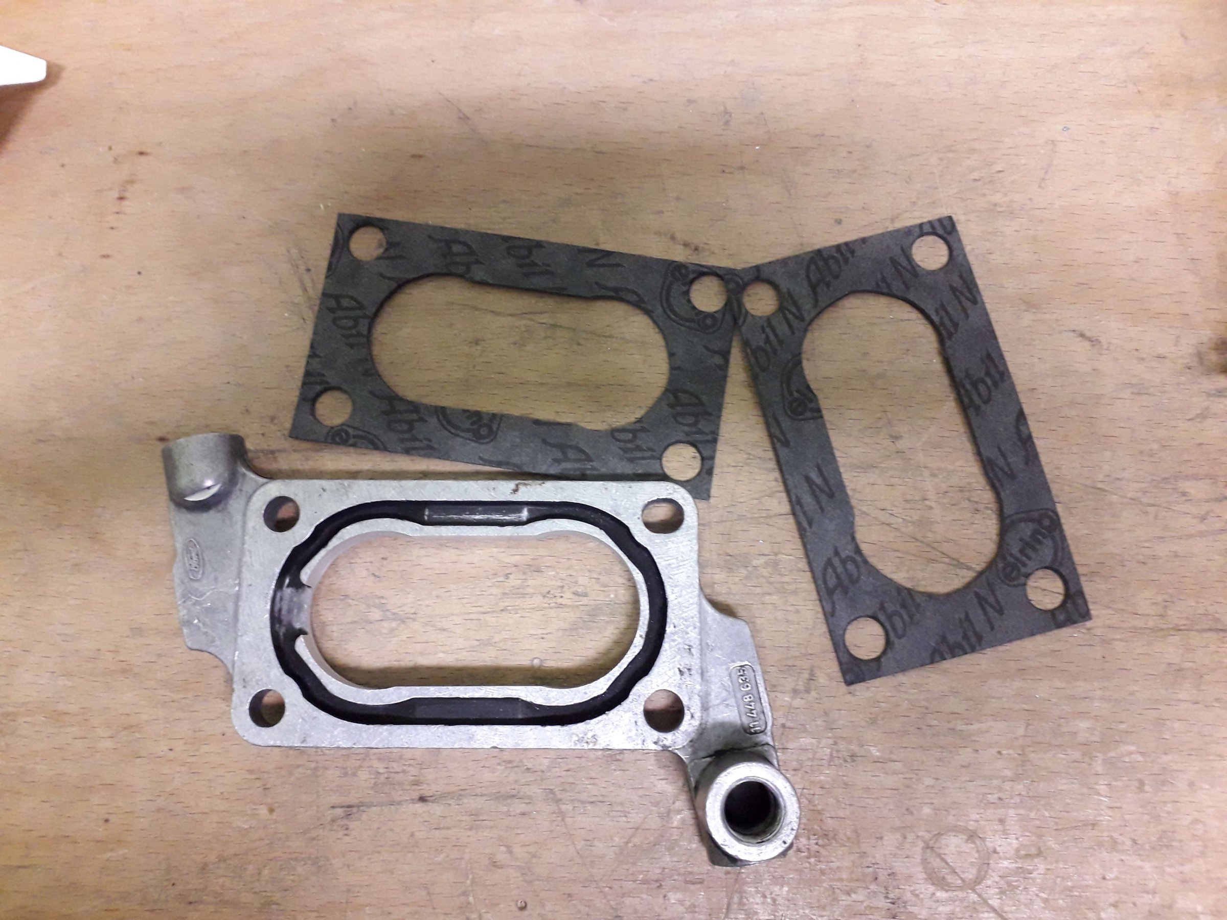

Ich hatte damals ne Weber-Dichtung auf die
Platte gelegt und alles radikal weggefräst.
Soweit ich mich erinnere muss auch an der
Ansaugbrücke was weg, damit beide Kanäle
voll einströmen.
ciao!
Ja, so in etwa habe ich das auch in Erinnerung.
Die Platte die man bei Saab mit dazu bekam beim Kauf des Vergasers hatte jedenfalls nicht mehr 2 separate Löcher, sondern ein großes Langloch.

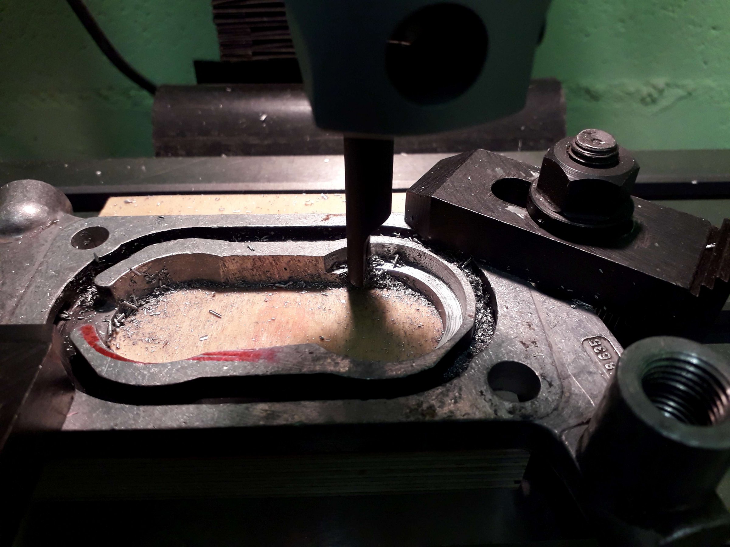

Danke an alle für die Tips und Bestätigung der Vorgehensweise.
Ich habe die Vakuumplatte dementsprechend bearbeitet.
Ich konnte die umlaufende Rille die zum PCV-Ventil und Kurbelgehäuse führt erhalten. Irgendetwas strömungstechnisches wird man sich dabei gedacht haben.
Topp! Sieht gut aus! :top:
Ja, ich glaub meine sah auch so aus. Passt.
ciao!
Ich denke, die Rille ist zur Beruhigung der Luft. Ich hab beim 96 die Brücke auch bearbeitet, alles auf Durchfluss srömungstechnisch optimiert und drauf geachtet das die einzelnen Übergänge glatt sind
Jo - denke ich auch. Ich vermute, dass dadurch der Strömungswiderstand zu den Komponenten erhöht werden soll, dass dürfte so dann auch die Impulse der Hauptströmung reduzieren.
Sehr schön geworden!

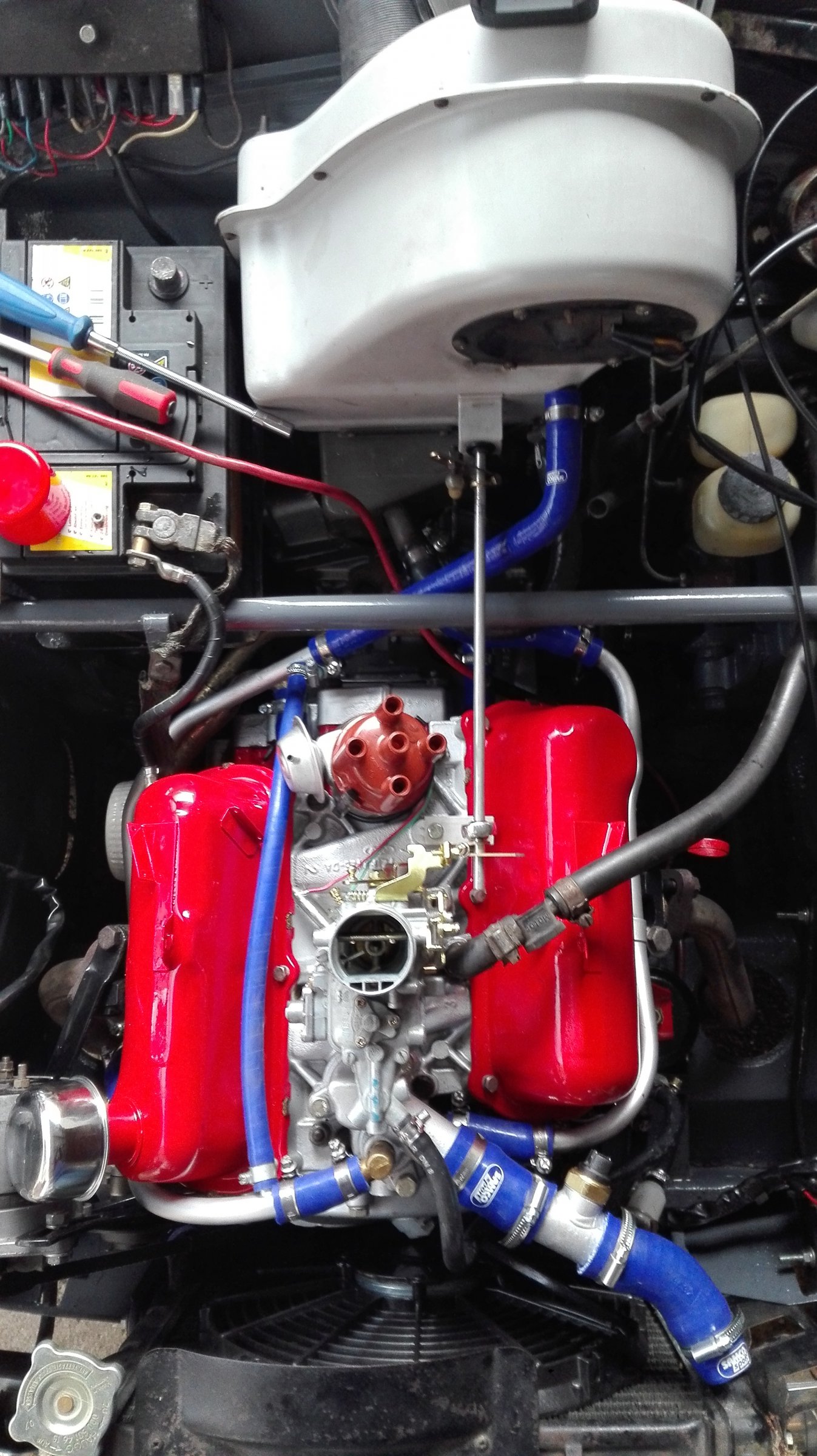

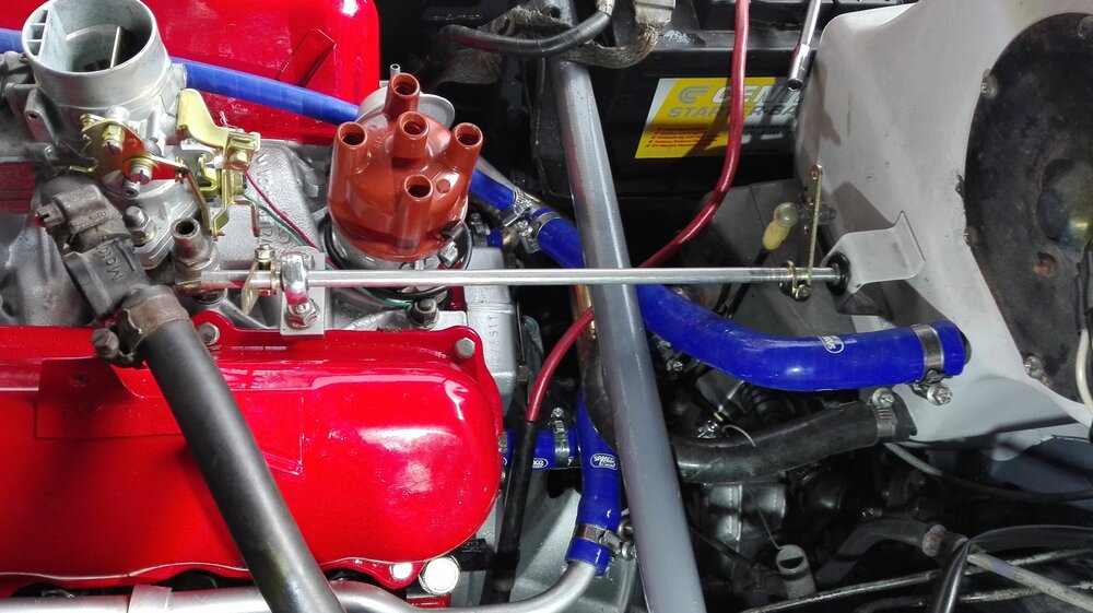

Den Kühleschlauch kannst Du durchgehen lassen oder abschneiden und die Öffnungen verschließen. Das Gasgestänge muss geändert werden, ist aber einfach.
