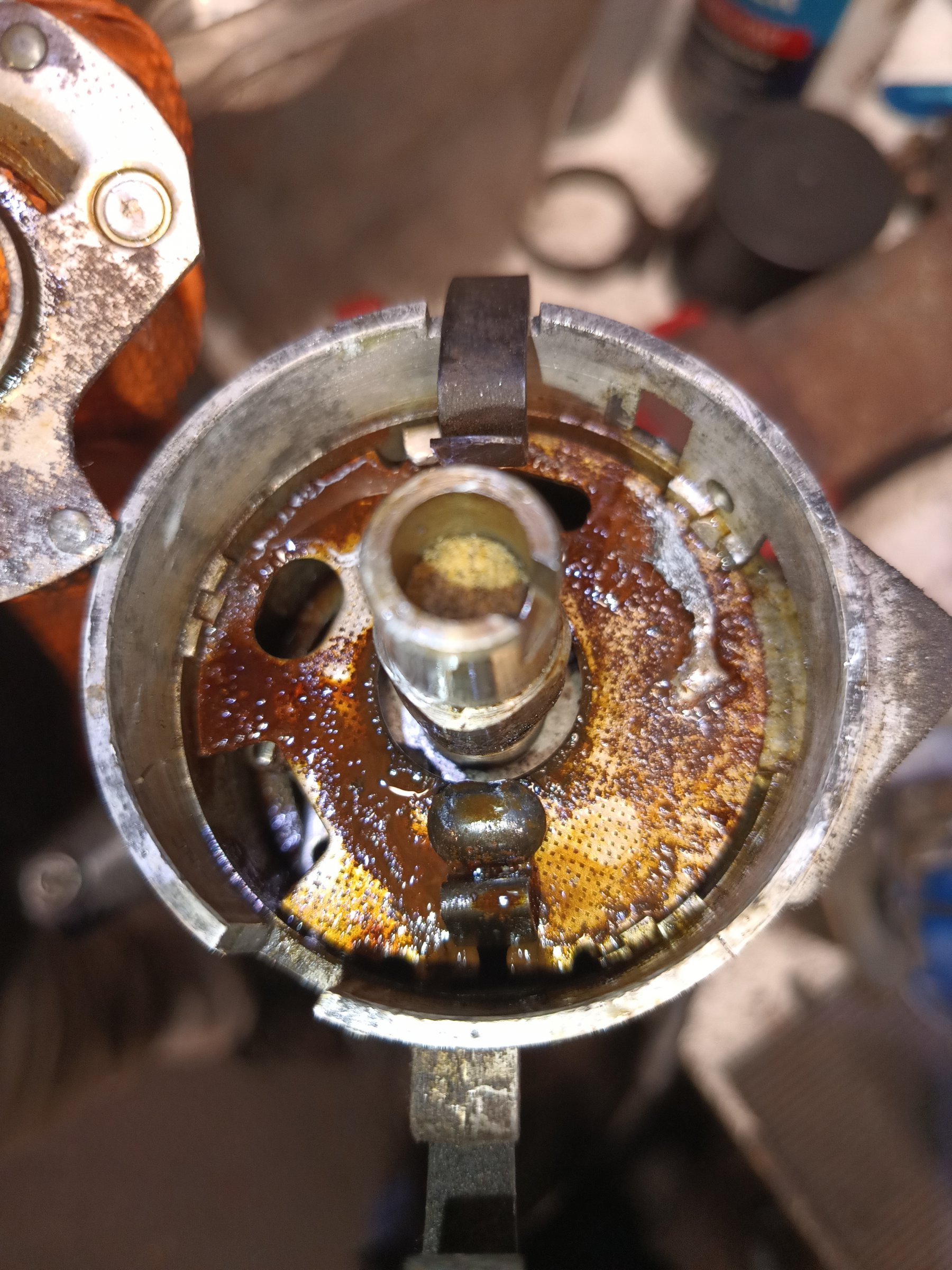

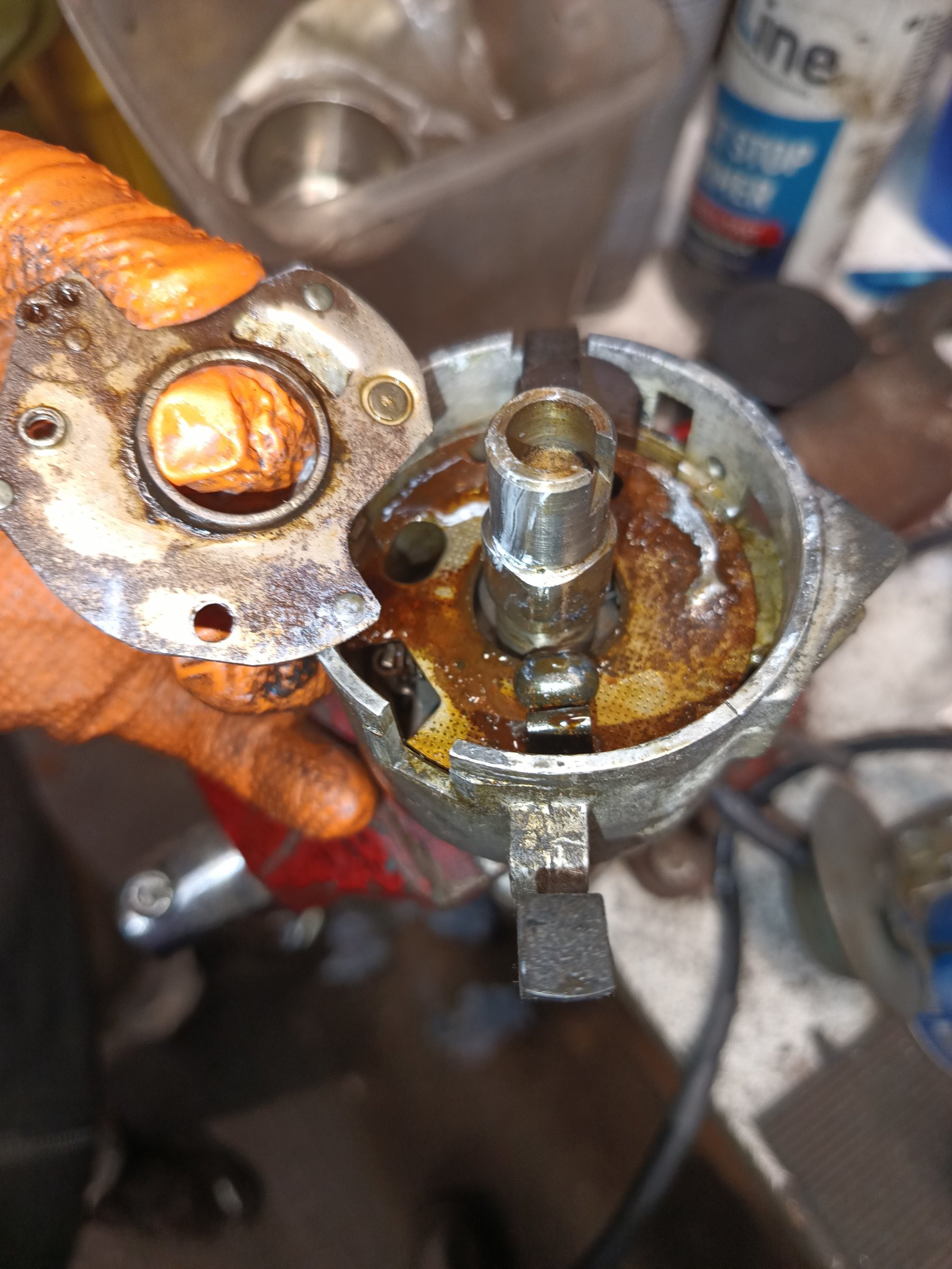

Ja, unbetreute Verteiler sehen schon manchmal schlimm aus.
IMG_20240127_111235000.thumb.jpg.69834f951d017df8441835aefbfda33a.jpg IMG_20240127_111226259.thumb.jpg.9379fbd2606d68aee576f40f31edf74e.jpg
