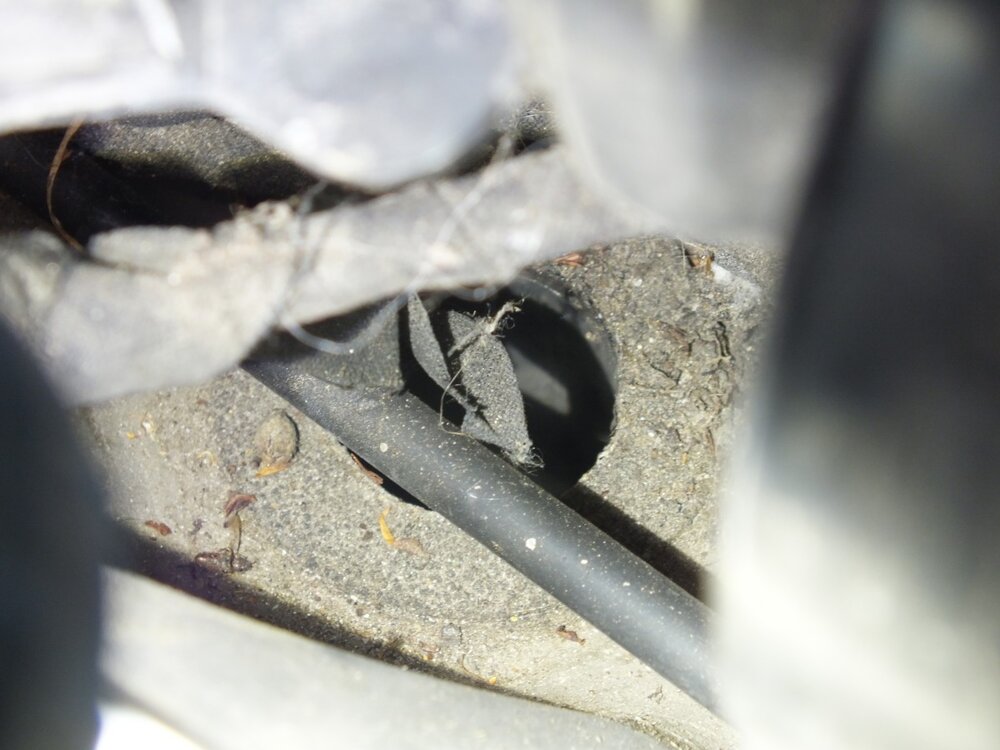

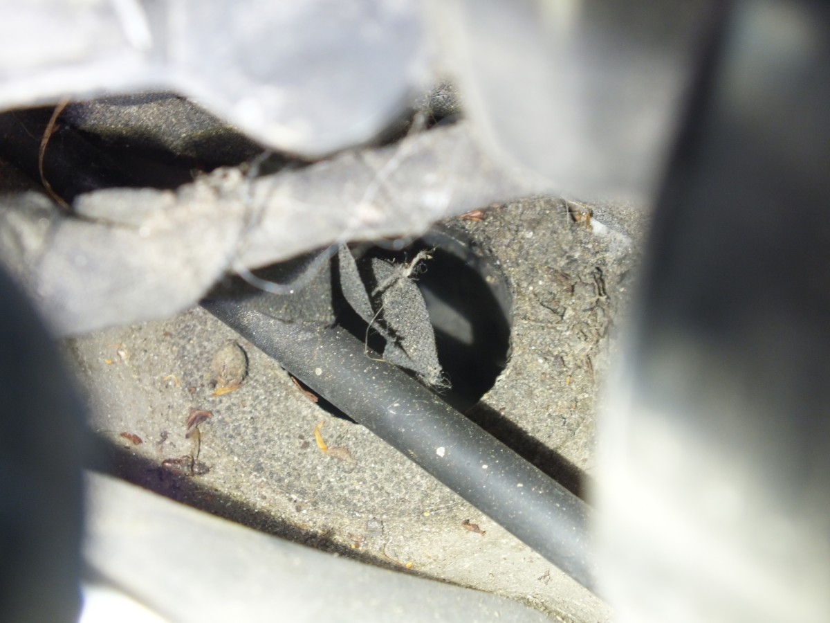

Da habe ich gerade nach geschaut.
Ich habe zwei dieser Rüssel mit dem Gummilappen davor. Der BFS-seitige zeigt nach vorn und der FS-seitige nach hinten. Beide sind oben frei.
Was ich erstmal nicht finde, sind die mit der Breitmaulfroschöffnung.
Oder verstehe ich das falsch. Gibt es entweder die Breitmaulfroschvariante oder die mit dem Gummilappen ?

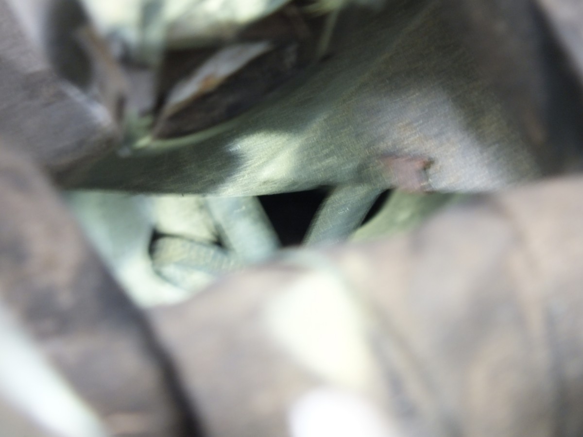

So sieht es innen aus. Der Zweite (Mitte) leider unscharf, aber sauber im Gegensatz zum Ersten (BFS).
Aber frei sind aus meiner Sicht beide.

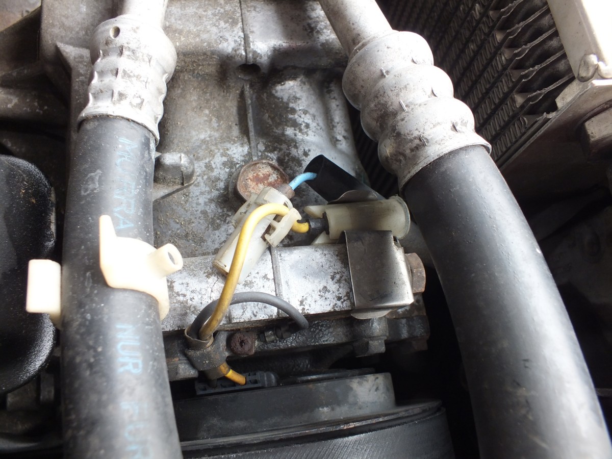

Vor Jahren habe ich mal den Stecker des Motors abgezogen, weil die Klappe geschlossen stehen blieb.
Das könnte in dem Zusammenhang vielleicht mit behoben werden.

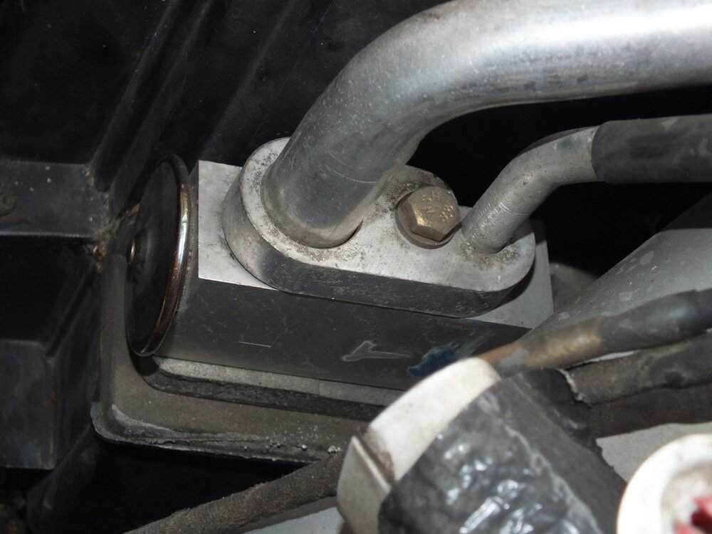

Und diese eine Schraube herausdrehen genügt, um die Leitungen wegzubekommen ?
Was ist das für ein UFO an der Seite ?
Die Dicke hat weiche Zwischenstücke und sollte nicht problematisch sein,
aber die Dünnere ist komplett starr und sollte wohl mit Vorsicht bewegt werden !?
Ich würde dann etwas unterlegen auf den Radkasten, damit die Leitungen vom Geschehen weg sind.

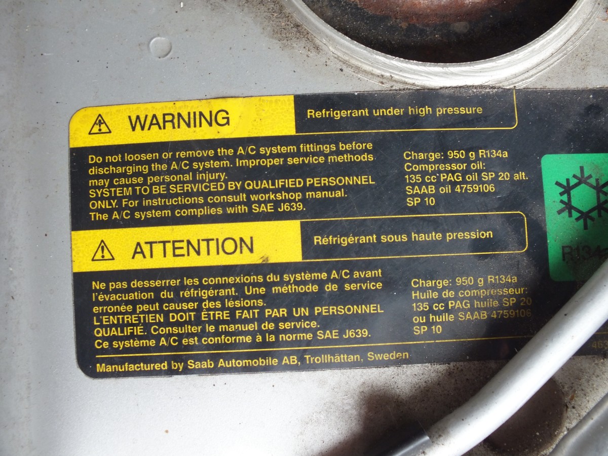

Hier das Schild, welches Du meinst bezüglich Wiederbefüllung.
Dazu gibt es hier doch auch eine endlose Diskussion bezüglich der richtigen Befüllung :hmpf:
Den Stecker habe ich schon vorsorglich gezogen. Es ist sowieso nicht mehr so heiß.

Die eine Schraube hält die Leitungen und lässt sich am besten mit einem gekröpften Ringschlüssel lösen.
Genau, wie gesagt, 950 gr 134a. Aber normalerweise ist noch eine Restmenge im System. Du bezahlst nach Evakuierung und Befüllung nur die Differenz des Kühlmittels.

Nein, zur Füllmenge gibt es keine Diskussionen, die gehört genau so wie auf dem Schild angegeben (sofern nicht irgendwelche Komponenten mal gegen nicht originale getauscht wurden). Allenfalls zur korrekten Ölmenge bedarf es Erfahrungswerten und etwas Abschätzen,, denn ein nicht ganz genau bezifferbarer Teil dessen bleibt bei jedem Entleeren der Anlage drin.
Die Befestigung der Klimaleitungen ist nur ein Überwurfteil, das beide Leitungen an einem Wulst in ihren Sitz mit einem Dichtring drückt. Deshalb reicht hier die eine Schraube.
