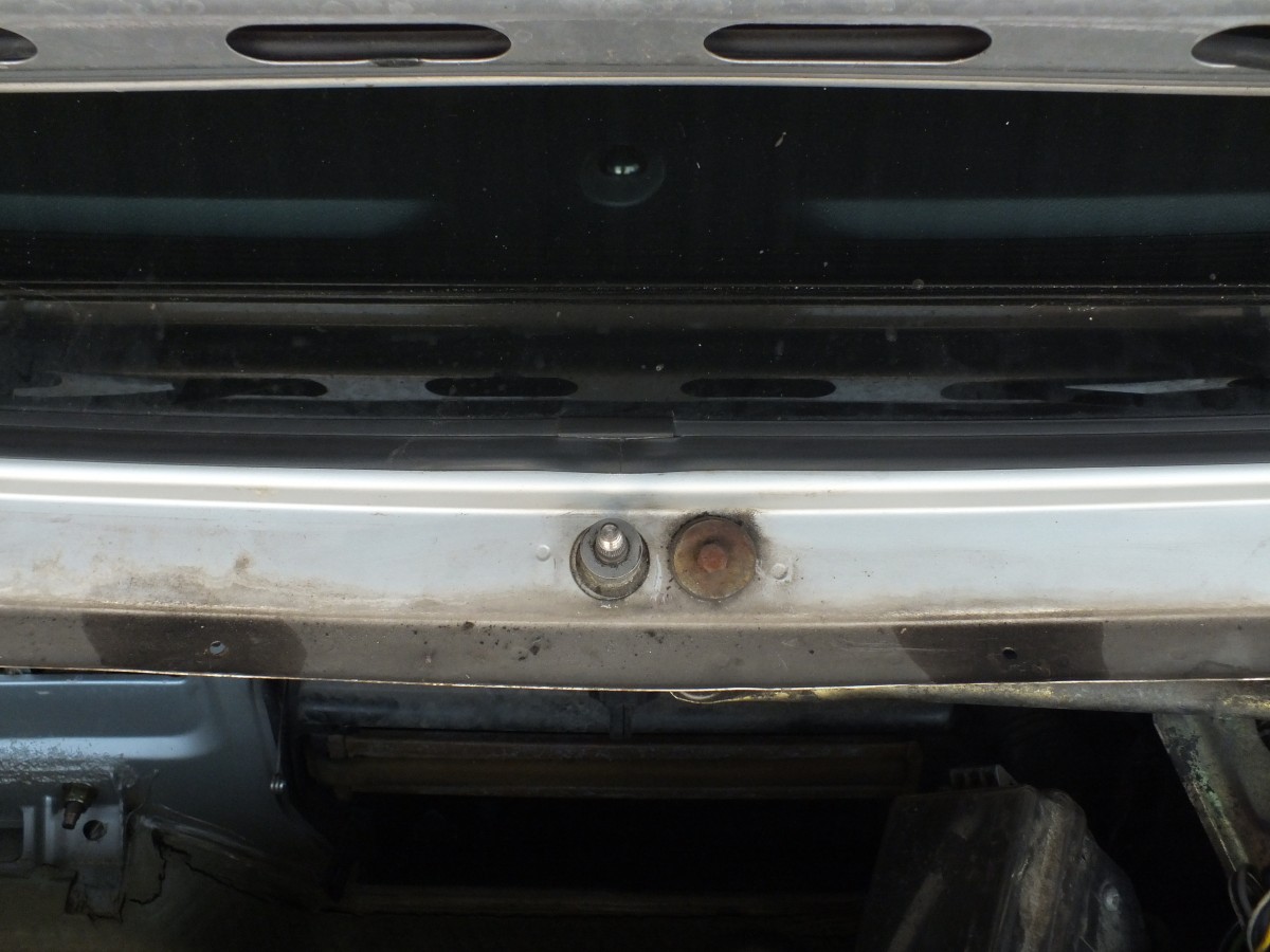

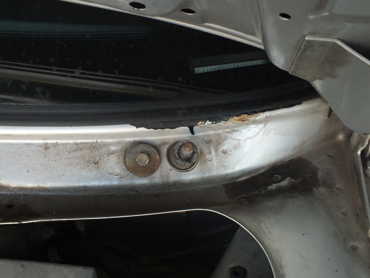

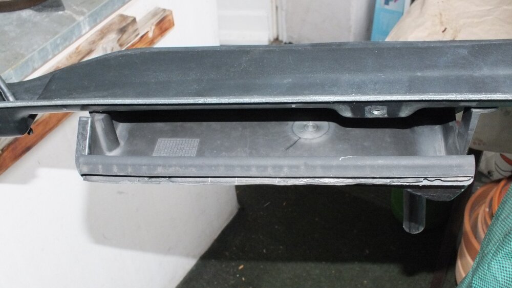

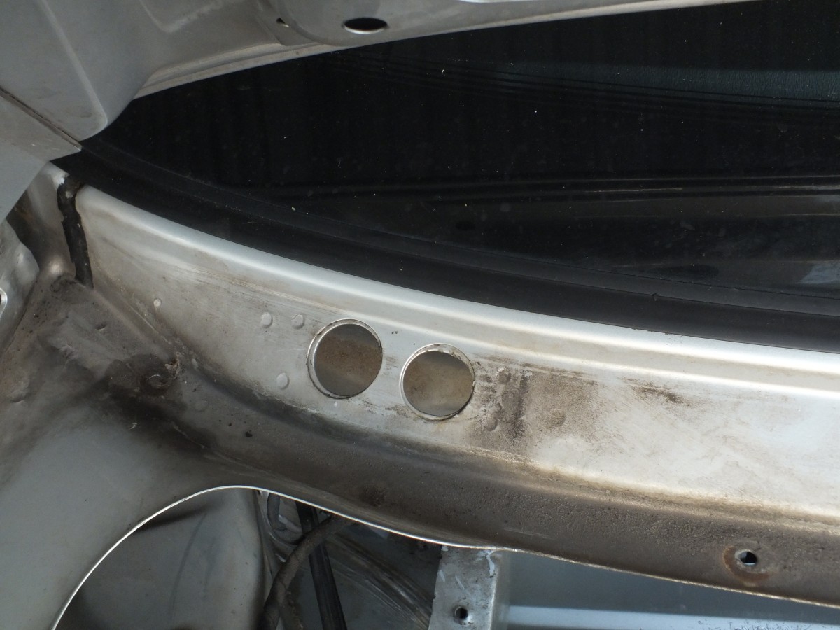

Hier noch mal einen Blick auf die Unterseite der Scheibe. Ich habe den Staub etwas weggewischt:
DSCF4109a.thumb.jpg.74e9806c400443bf9634e05fa7c91a93.jpg DSCF4111a.thumb.jpg.49a0086da29afca945a8025bd4f2bacc.jpg DSCF4113a.thumb.jpg.90eafd11a943ca66efb09133dbc40286.jpg

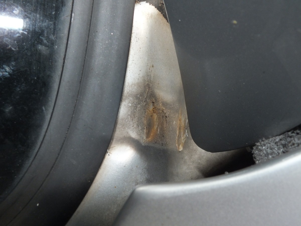

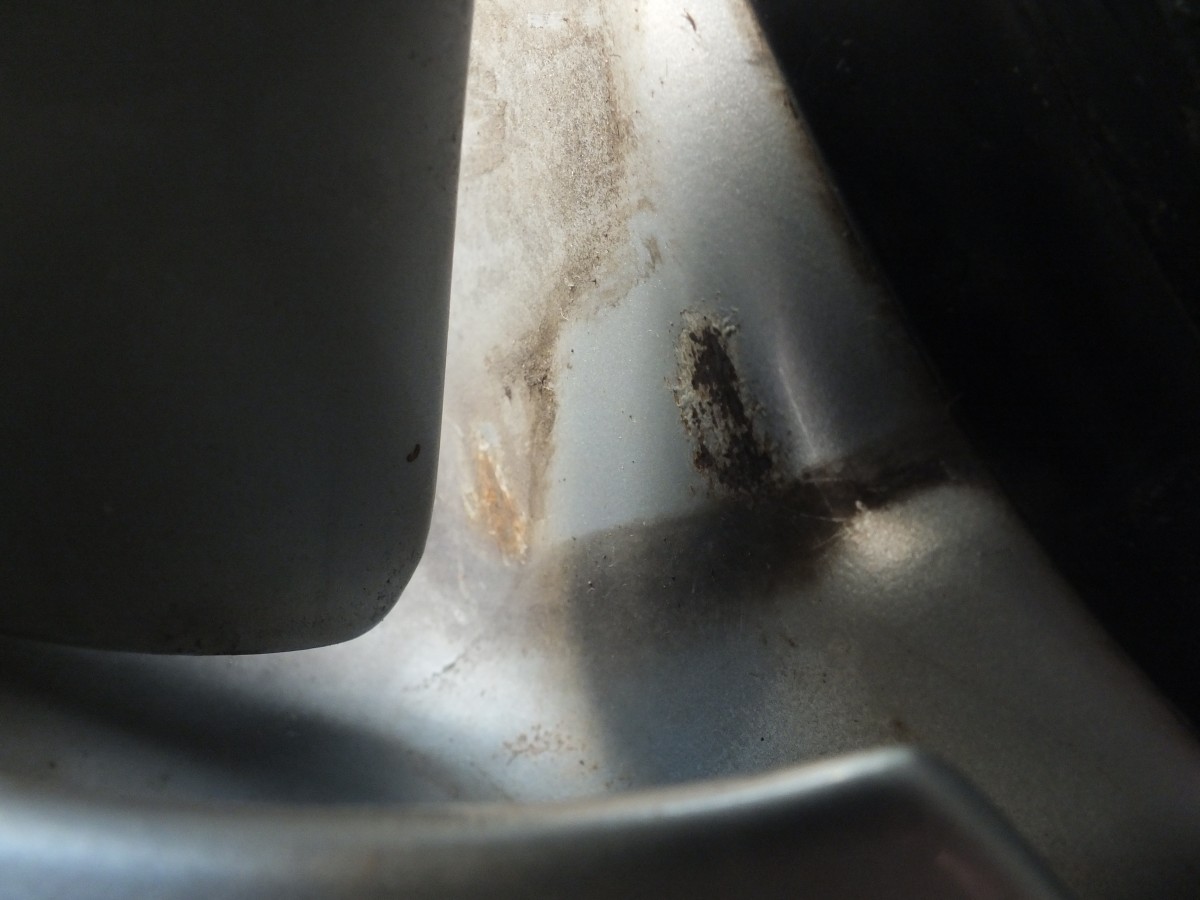

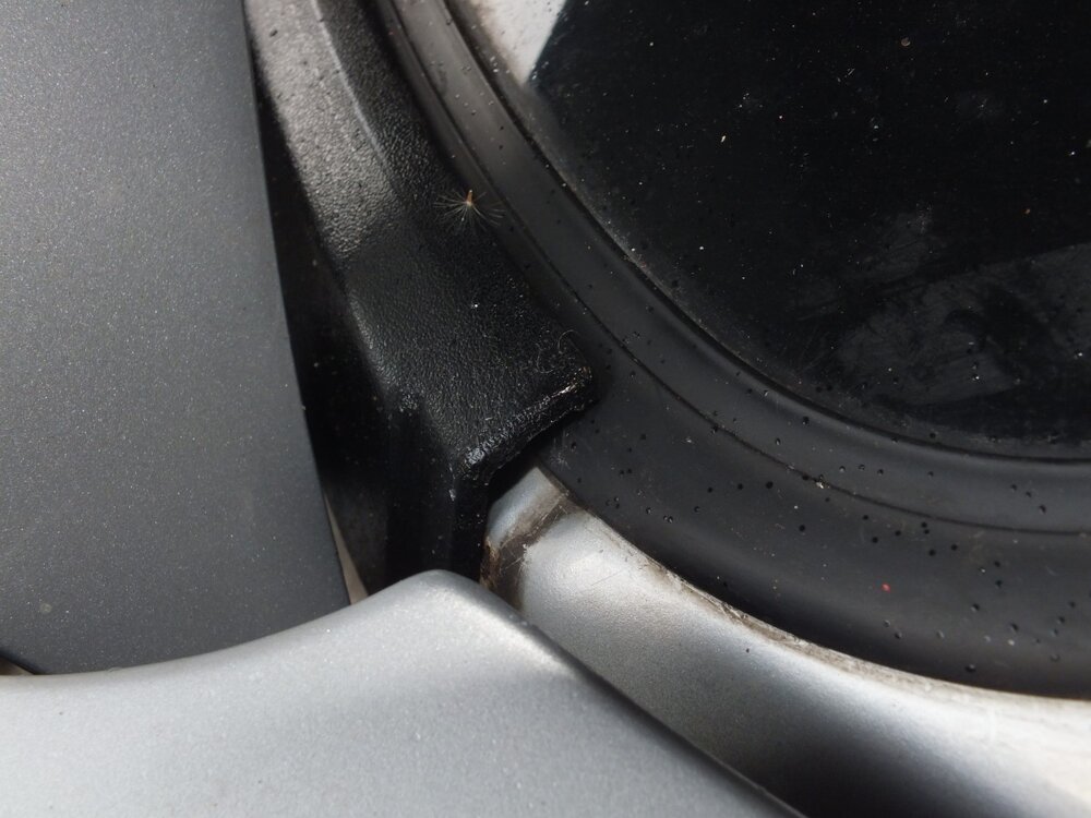

Was mir dabei aufgefallen ist, in den Ecken, wo die Abdeckung anliegt, schuppert diese den Lack weg und rostet auch schön:
Das ist wohl auch nicht so spaßig, aber da mein SAABi eh Schrott ist, spielt es keine Rolle mehr.
:redface::frown::mad::hmpf:
[mention=75]klaus[/mention]

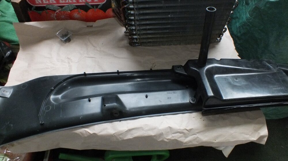

Heizungswärmetauscher, sieht er so schlimm aus oder prophylaktisch ?
:ciao:
[mention=7840]dick-tracy[/mention] Solange er nicht undicht ist, ist das natürlich Prophylaxe. Aber er sieht schon ziemlich alt aus. Und sobald er sich dann von alt zu undicht weiterentwickelt, musst du alles, was du jetzt gerade aus- und danach wieder eingebaut hast wieder ausbauen. Und Mal vom Aufwand abgesehen, wenn du dann die Klima wieder leeren lässt wäre es jetzt nicht nur deutlich einfacher, sondern sogar billiger...
Der Scheibenrahmen sieht doch nicht sooo schlimm aus.

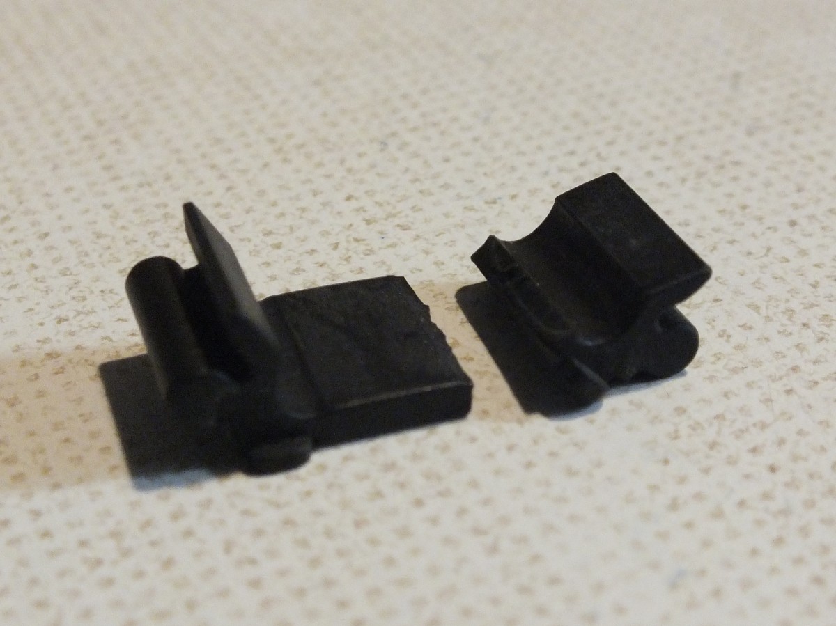

Falls jemand jemand zwei oder mehr dieser Klipse vom Gebläsegehäuse über hat, ich würde mich sie gern nehmen.
Einer hat sowieso schon gefehlt und der andere ist mir gerade zerbrochen.
Gibt es solche Teile nicht aus Stahl ? Irgendwo habe ich mal was Ähnliches gesehen :rolleyes:
Jetzt weiß ich es wieder. An den Hauptscheinwerfern für die Befestigung der Gläser. Mal schauen ob die passen. :eek:
Solange müssen es erstmal die Wäscheklammern tun :biggrin:

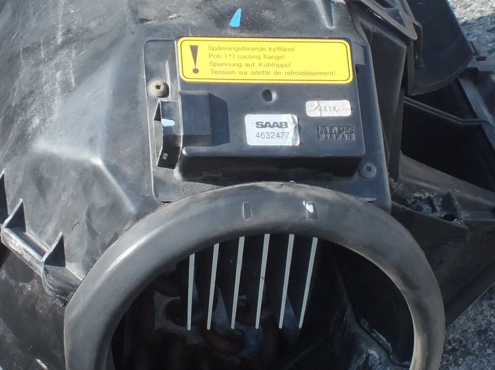

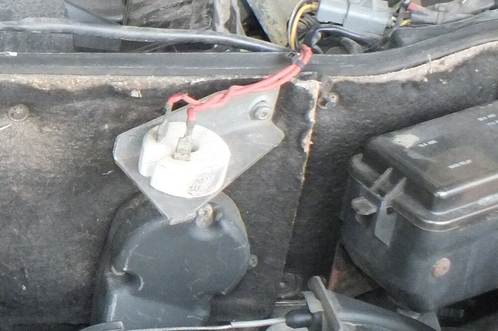

Der Drehzahlregler für das Gebläse sitzt oben auf dem Verdampferkasten. (das Ding, wie eine Harfe aussieht) Der muß auf jeden Fall angeschlossen werden, damit das Gebläse läuft.
Ich nehme an, Du meinst das Teil ?
Harfe ist gut :biggrin:
Das Ding kann ich doch nicht so einfach dranhängen. Da steht was von Spannung auf den Kühlrippen :eek:
Wie kann ich das lösen ? In eine Plasteschüssel legen ?
was willst Du denn genau testen??? Ob der neue Motor läuft? :smile: wenn Du das wirklich testen musst, dann leg doch direkt Spannung von der Batterie an. Bei der Verkabelung drauf achten, dass grün vom Auto an rot am Lüfter geht. Sonst saugt der Radiallüfter ein Vakuum im Innenraum... :biggrin:
Ob das Teil funktioniert, habe ich schon auf dem Küchentisch mit dem Netzteil getestet.
Ich dachte, ich könne ohne Klima fahren. Aber wenn ich die "Harfe" benötige, geht das nicht.
Kann ich dann wenigstens den Klimakasten nur mit Harfe ohne Verdampfer einbauen und sollte es dann funktionieren ?
Bearbeitet von dick-tracy
Der Spannungsregler braucht vor allem den Kühlstrom durch Luft, daher sollte man den allenfalls zum Testen kurz so betreiben.
Also die Harfe anstecken, Zündung kurz an und guggen und Zündung wieder aus ???
Was ist mit dem Warnhinweis auf dem gelben Schild ? Was ist zu beachten/kann passieren ?
