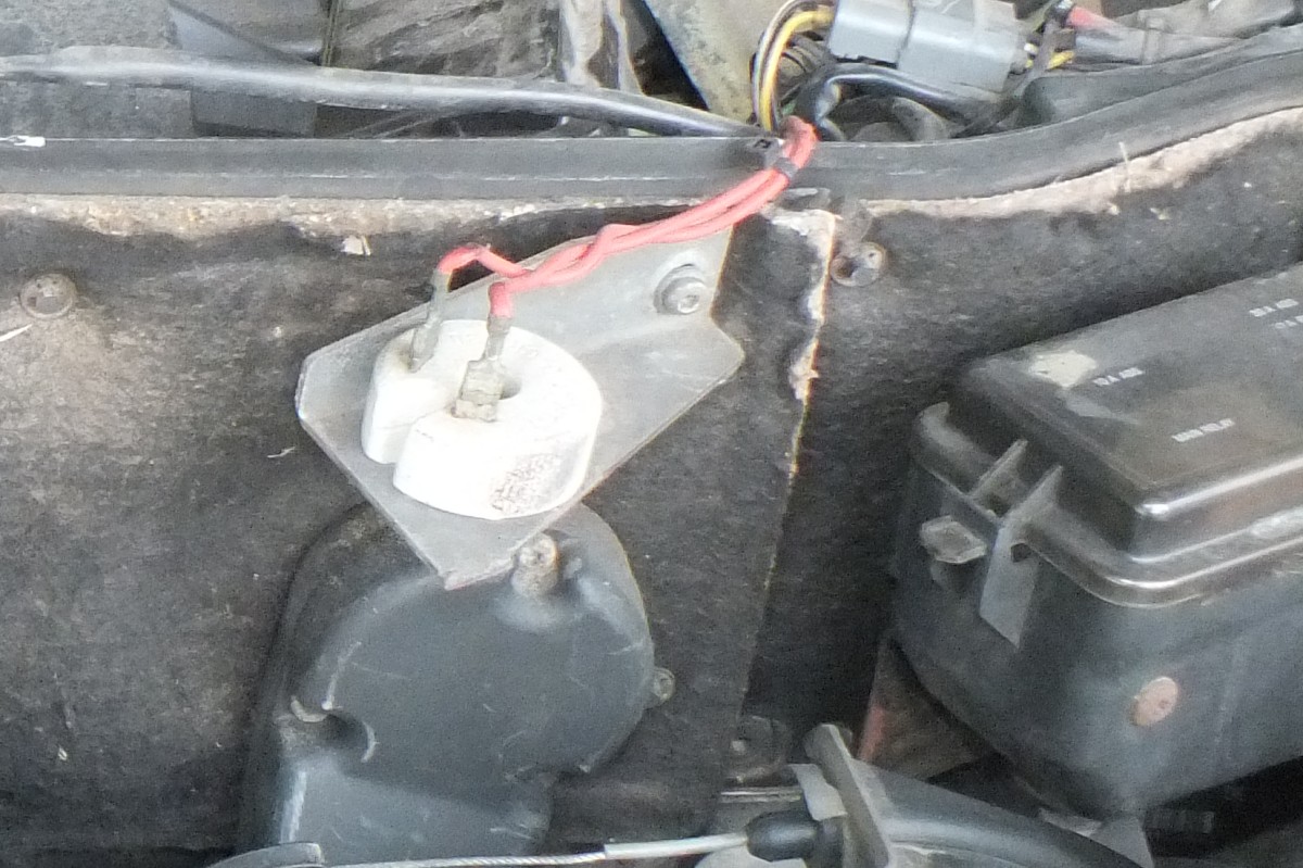

Gleich noch das Nächste. Beim Blick auf die Fotos vom Motorraum der in der letzten Zeit diskutierten 9000er, ist mir aufgefallen,
daß dort ein Teil fehlt, daß bei mir vorhanden ist.
Was ist das ? Warum ist das Teil bei den anderen nicht zu sehen ?
:ciao:
Ein Widerstand.
Ich kann aber nicht sagen, ob der original ist. Die Verlegung der roten Kabel, die an der Bleckkante scheuern würde, sieht untypisch aus.
Ist nichts von SAAB
(,,,never change a runnuíng system.:cool:)
Hat oder hatte der Wagen eine Standheizung?
Ich meine, mich ganz dunkel zu erinnern, dass es Standheizungsmodelle gab, die über einen Vorwiderstand den Lüfter angesteuert haben. Später gab es andere, die das über die Klimaanlage ACC regeln konnten. Bei manueller Klimaanlage oder ohne Klima muss man ja die normale Ansteuerung überschreiben. Damit der Lüfter die Batterie nicht leer saugt, lief der mit Vorwiderstand in niedrigerer Drehzahl.

Standheizung JA.
Kabel verfolgt NEIN.
Die Kabelstränge, z.B. die unten im Aquarium liegen, sind teilweise mit Isolierband umwickelt.
Ist das Standard SAAB :redface: oder sind die nachträglich umwickelt worden ?

Mach 12 V dran und leg den Scheibenwaschschlauch durch - dann friert dir der im Winter nicht ein... :biggrin:
Und ja, Saab hat viele Kabelbäume mit Isolierband umwickelt.
