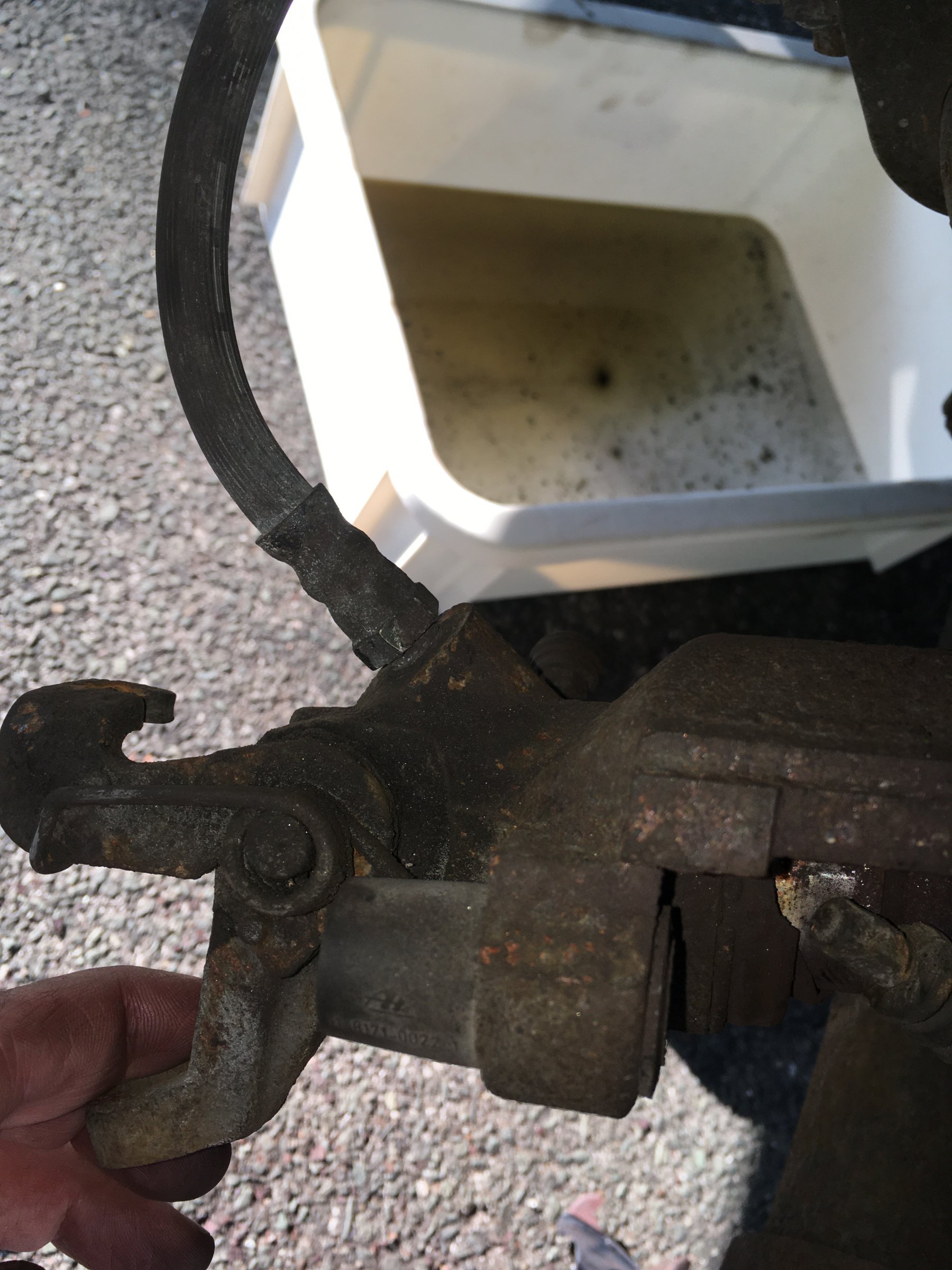

Ok hab ihn an der Bremsleitung abbekommen.
Jetzt fehlt ein Bremsschlauch…
Abenteuer…

Warum?
Der 6-kant wollt mit dem 14-er Gabelschlüssel nicht so recht aufgehen. Ist leider an einer Kante rund gedreht...
Was auf ging, geht auch wieder fest.
In der alleräußersten Not: Gripzange
Das ist aber nicht so schön. Wenn der Schlauch eh neu kommt kann man sich auch gleich den Leitungsschlüssel besorgen.
Oder nachdem der Schlauch abgeschnitten wurde, einfach mit Ratsche und 14er-Langnuss.
So ist es tatsächlich gekommen: wie der Bremssattel mal im Schraubstock war, hab ich mal mit der noch unbenutzten Kombi-Zange des Bordwerkzeugs den Metallteil des Bremsschlauchs oberhalb des 6-Kants kräftig gepackt und er ist tatsächlich aufgegangen.
und genauso hab ich den selben Schlauch mit einem anderen Sattel dann auch wieder notdürftig montiert um vom Hof zu kommen...
Den Bremssattel mußte ich gegen ein Bestandsteil aus der Krabbelkiste austauschen. Der eingebaute Sattel war ohne weitere Restaurierung nicht wieder zu gebrauchen. Die Einstellung der Handbremse war funktionslos in jede Richtung, der Kolben sehr fest und die Bohrung mit der Einstellschraube war feucht, vermutlich Bremsflüssigkeit...
