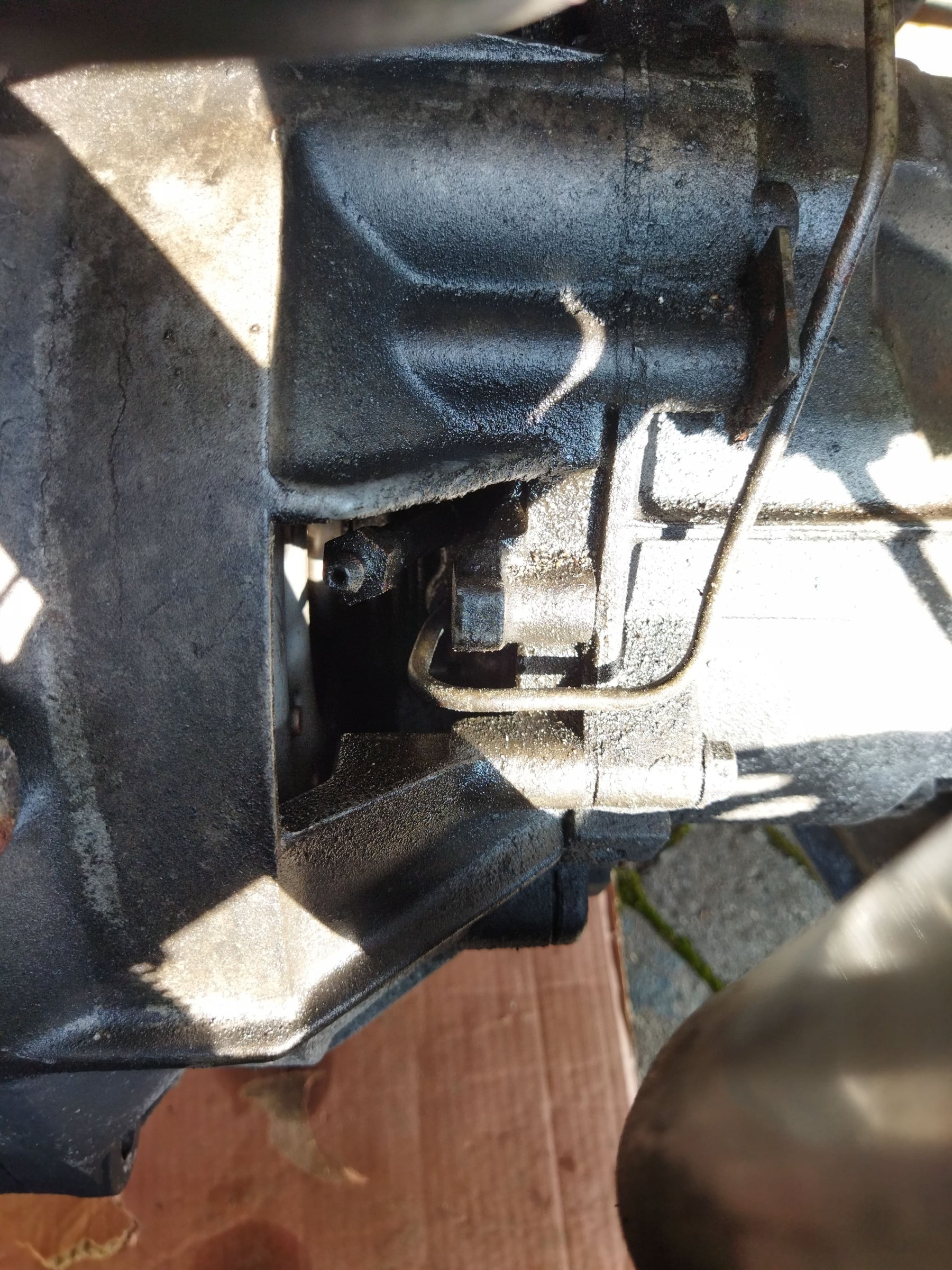

Jetzt wieder zurück zur aktuellen Situation, nachdem ich diesen Ölfilm am Getriebe und die Tropfen unter dem Motor hatte.
Vor der Rückfahrt wurde der Stöpsel rausgenommen dann gab es noch einige Kurzstrecken mit maximal 10 km pro Strecke. Hier waren nur kleine Flecken unter dem Wagen und keine Änderung im Bereich der Kupplungsleitung.
Die Rückfahrt ohne den Stöpsel über die 500km war unspektakulär und gleich nach der Ankunft wurde ein Stück Küchenrolle unter das Getriebe gelegt. Da sind zum Glück nur wenige Tropfen ausgetreten.

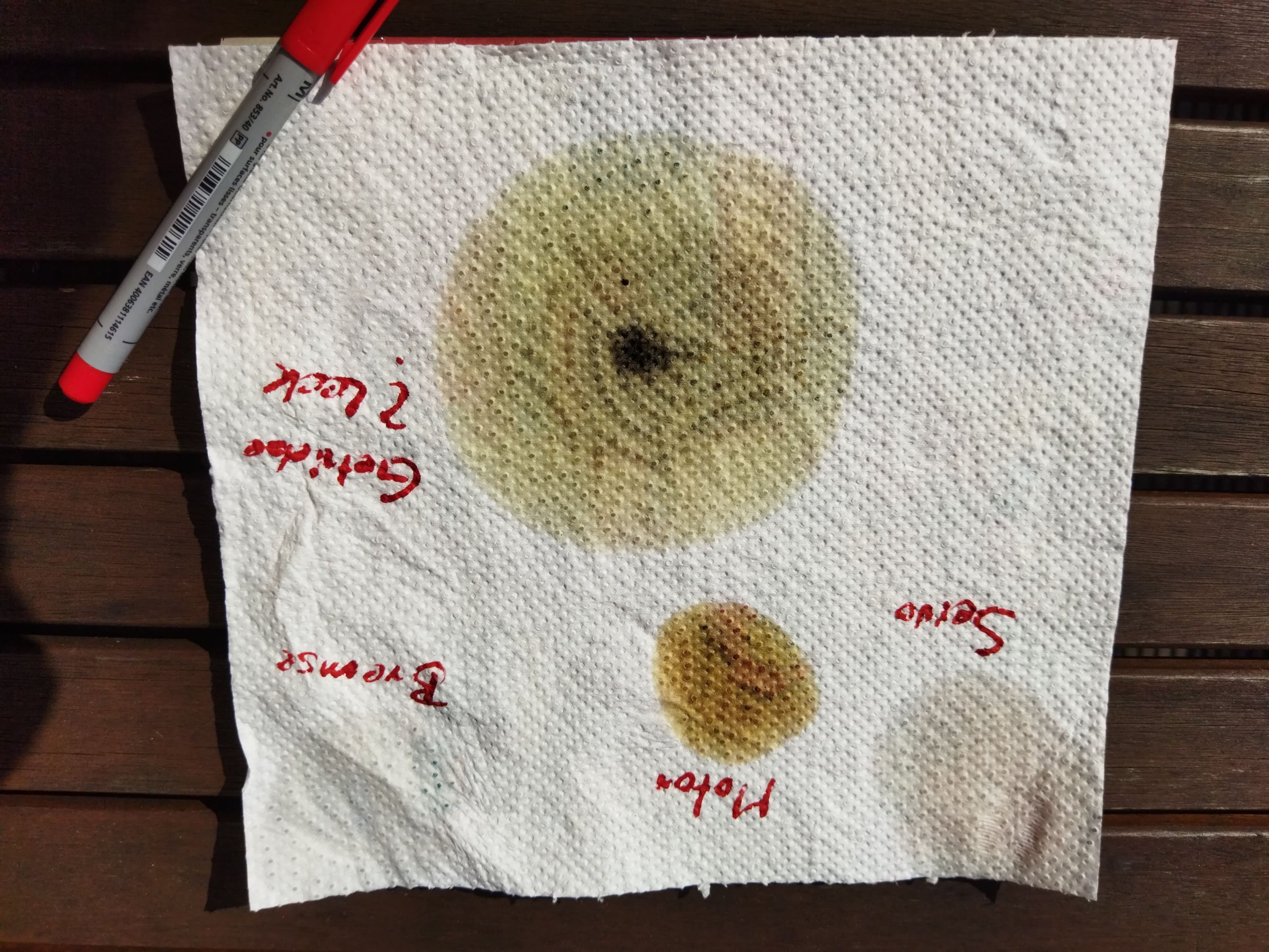

Jetzt habe ich auch den gewünschten Vergleich für euch im Bild festgehalten. Das zweite Bild zeigt die Verölung am Gehäuse.
Der große Fleck unten ist das was rausläuft. Die Proben darüber sind von links nach rechts, Servoöl – Motoröl – Bremsflüssigkeit DOT 4.

Da ich davon ausgehe, daß die Betriebsmittelflecken nicht aus sauberen Kanistern stammen, sondern aus den Fahrzeugbehältern, komme ich zu folgendem Schluß.
Der große Fleck, welcher nach längerer Standzeit entstanden ist und aus mehreren Tropfen besteht, ist zu 99% Getriebeöl.
Der dunkle Punkt ist abgewaschener Dreck, der mit dem Einzeltropfen auf dem Papier auftrifft und das Öl verteilt sich nach außen und wird immer heller.
Die Farbe ist deutlich heller, wie der Fleck vom Motoröl und deutlich dunkler, wie vom Servoöl und Bremsflüssigkeit.
Wenn man sich die Verölung des Getriebes anschaut, nebst der Erklärung, daß der Gummibalg um den Nehmerzylinder völlig verölt und matschig aussieht, wird die Leckage am Nehmerzylinder liegen.
Das Gehäuse des Zylinders ist mit Gummi-O-Ring abgedichtet und die Welle mit einem Simmering.
Ist das Getriebe überfüllt, schäumt das Öl auf und erreicht diese Stellen mit fst komplettem Ölstand. Sind die Dichtungen nicht mehr taufrisch, dann nimmt das Öl dort den Ausgang. Durch die Motordrehzahl und die Schwungsceibe nebst Kupplung als Ventilator, wird das Öl durch die Kupplungsglocke geschleudert und wäscht den Staub der Kupplung ab. Da kommt der schwarze Fleck im mittleren Teil des Kringels her.
Desweiteren verölt natürlich der Rest des Gehäuses durch die Fliehkräfte und Fahrtwind verölt das gesamte Getriebe.
Es mag sich der ein odere andere Tropfen Motoröl dazu gemischt haben. Von der Ölwanne oder Deckeldichtung an der Getriebeseite...aber auch von oben könnte vom VD etwas schwitzen.

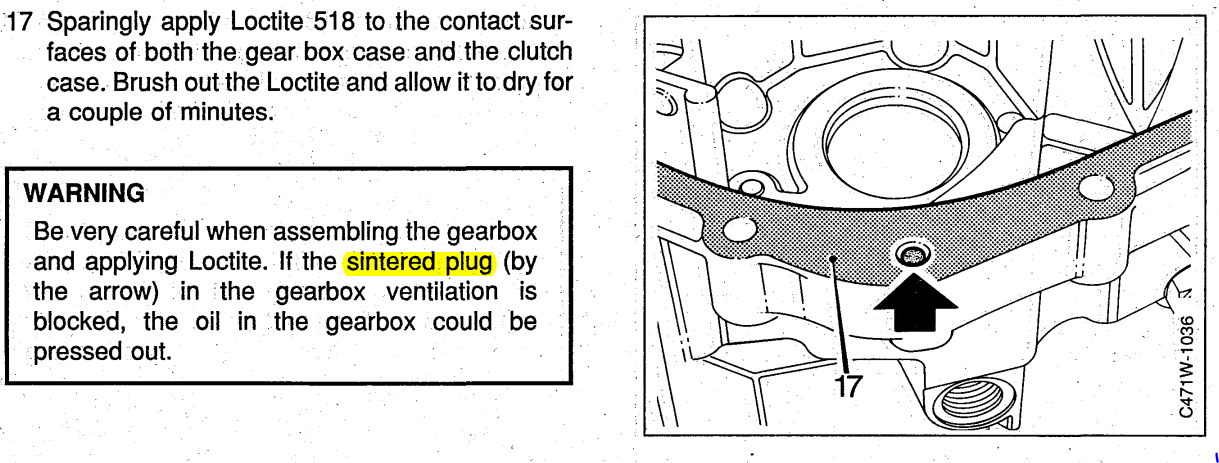

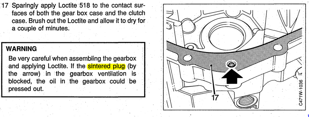

Das MTF0063 das der Kater empfohlen hat ist sicher eine gute Wahl. Aber nicht ohne die Umölprozedur machen, wenn du nicht sicher bist ob es schon drin ist. Ich hatte mir mal alles zum Thema Öl und Umölen zusammengesucht weil das ein ziemlich verwirrendes Thema ist. Hab ich als PDF angehängt. Da sind auch alle offiziellen Infos von Saab zu dem Thema drin.
Und das Sinterstück bekommt man wohl nur bei zerlegtem Getriebe raus, wenn ich das Bild aus dem WHB richtig verstehe.

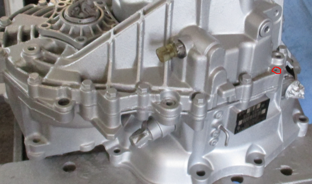

Sollte jemand ein Bild haben von der Stelle an der dieser sitzt, wäre die Suche etwas leichter.
Wenn ich mich richtig erinnere, sitzt er in dieser wirklich sehr kleinen und leicht zu übersehenden Öffnung - das sollt beim 9k sicher ähnlich sein:
Ab MY94 sind die Getriebe quasi baugleich. Das Sinter-Stück lässt sich nicht von aussen nicht ausbauen...ist von hinten eingesteckt.

An dem Plastikstopfen landet bestenfalls Spritzöl. Allerdings soll dieser Plastik-Stift saugend eingesetzt sein und auch relativ fest sitzen.
Ich kenne Fälle, wo dieser Plastikstift verloren gegangen ist und auch Fälle, wo der Stift schon zur Hälfte nach oben herausgewandert war.
Kann man mit Materialschrumpfung durch Alter und Hitze erklären.
Wenn dieser Plastikstopfen aber wirklich saugend drin sitzt, kann dort kein Öl austreten...bestenfalls ein bißchen gasen...also im direkten Umfeld etwas feucht werden, was durch Staub sofort gebunden wird.
Da das Getriebe noch nie ausgebaut wurde...(ist das korrekt???)...kann die eigentliche Sinter-Entlüftung nicht verstopft sein. Die kann man nur mutwillig mit Flüssig-Dichtung zupappen, dann geht da natürlich garnix mehr.
Für zu hohen Druck im Getriebe kann nur Ölschaum sorgen. Entweder zuviel Öl, oder zwei unterschiedliche Sorten Öl, die sich nicht vertragen. Also ohne Spülung umgeölt.
Die Idee, über den Plastikstopfen den Ausgleich zu schaffen, ist grundsätzlich okay. :smile:
Aber die Ursache ist damit noch nicht behoben.

Ich kann mir jedenfalls vorstellen, daß bei [mention=9381]rpe 9000[/mention] im Getriebe zuviel oder zwei Sorten Öl unterwegs sind und deshalb schäumen.
Und für einen solchen Fall, daß es Schaum gibt, ist der kleine Sinter-Stopfen im Gehäuse nicht ausgelegt...und das Öl sucht sich den Weg des geringsten Widerstands...also den Simmering. Von dort wird das Öl ordentlich verteilt und trieft irgendwann überall herunter.
